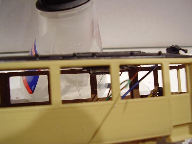

Messagepar Dodo » 21 02 2009 à 09:49
malletslm a écrit:Curieux de voir - et d'entendre - le résultat final ! #B6
Par contre, dans cet AR Jocadis très vitré et dont le châssis moteur prend déjà pas mal de place, le décodeur et le haut-parleur ne sont-ils pas trop visibles dans l'habitacle ?
le decodeur peut prendre place sous une des plate forme de conduite sous l'autorail les files bleu et blanc sont souder sur des fils rigide de 0.3 mm qui ramene le courant sous la toiture pour l'eclairage interieur
(auteur de la photos Zebu)

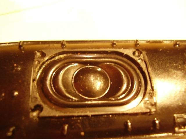

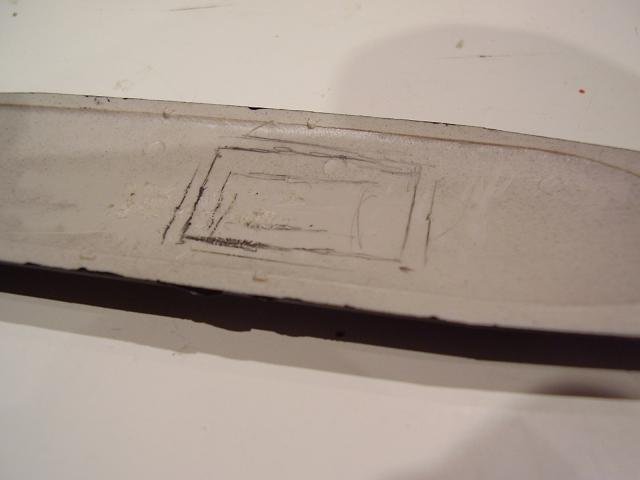

Messagepar Zébu » 02 04 2009 à 22:02
Les travaux ont commencé !
Tadsaaaam !
Tout d'abord, découpe soigneuse de la toiture afin d'y loger le haut-parleur.
Découpe tip top pour que celui-ci s'y loge en affleurement supérieur pour ne pas trop encombrer la vue en dessous de la toiture.

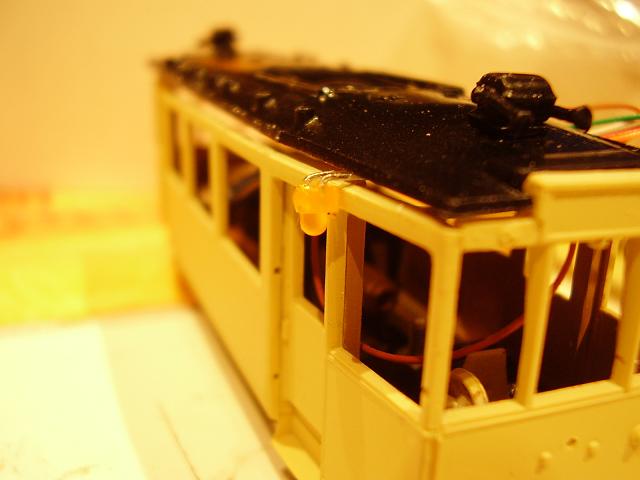

Messagepar Zébu » 02 04 2009 à 22:03
Avant de poursuivre avec le positionnement, j'ai une question à poser.
Dans le colis, il me manque deux diodes CMS orange pour les indicateurs de directions.
Il me reste d'autres diodes qui m'évitent de devoir utiliser la fibre optique. La courbure risque d'être un peu trop prononcée à mon goût . Je n'en ai jamais utilisé auparavant.
Qu'en pensez-vous ?
