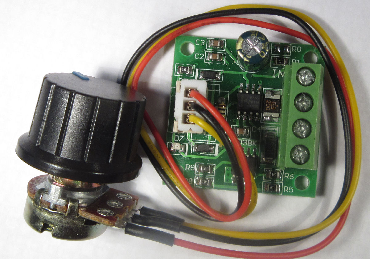

J'utilise pour faire fonctionner des modèles en Z, Nm et H0f (voie de 6.5 mm) ce petit variateur qui a une tension d'entrée de 1.8 à 12 V CC. Les châssis sont équipés de moteurs à 3 ou 5 pôles (Märklin), là pas d'inquiétude mais aussi à rotor sans fer (Azar Models et Märklin récent), et là, vient la question :
ce genre d'alimentation est-elle sans risque pour les moteurs à rotor sans fer ? jusqu'à maintenant je n'ai pas eu de problème, mais sait-on jamais...

Cyril avait étudié le problème de l'alimentation des moteurs RSF par des alimentations à courant pulsé. La caractéristique critique était selon lui la fréquence de découpage.
La fréquence de découpage n'est pas du tout indiquée dans les caractéristiques du module que tu présente.

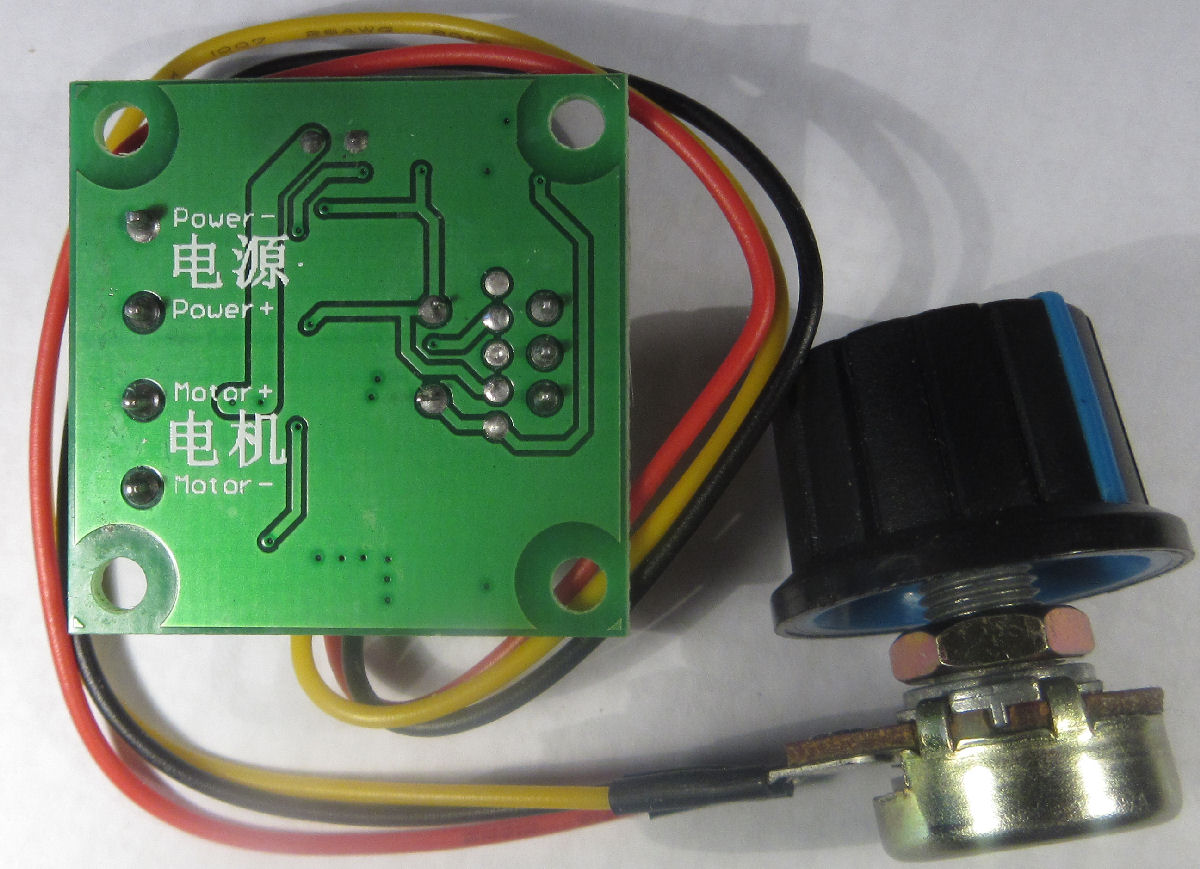

Il y a au moins un NE 555 comme IC.
Il faudrait regarder si la capa est sur la sortie ce qui me semble être le cas. Si c'est la cas c'est du courant lissé.
Je ne vois pas de transistor/élément de puissance sur la plaquette.
Le cas échéant faire un filtre passe bas self capa pour lisser le courant haché...

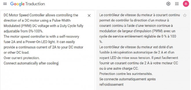

Messagepar Fr. Tavernier » 17 04 2024 à 10:19
La doc jointe aux photos postées indique bien que c'est une alimentation PWM, donc elle délivre forcément du PWM !
Quel est l’intérêt de mettre un filtre passe bas sur une alim PWM pour faire du continu lissé ? Autant acheter alors une alim en continu lissé de base ;)
