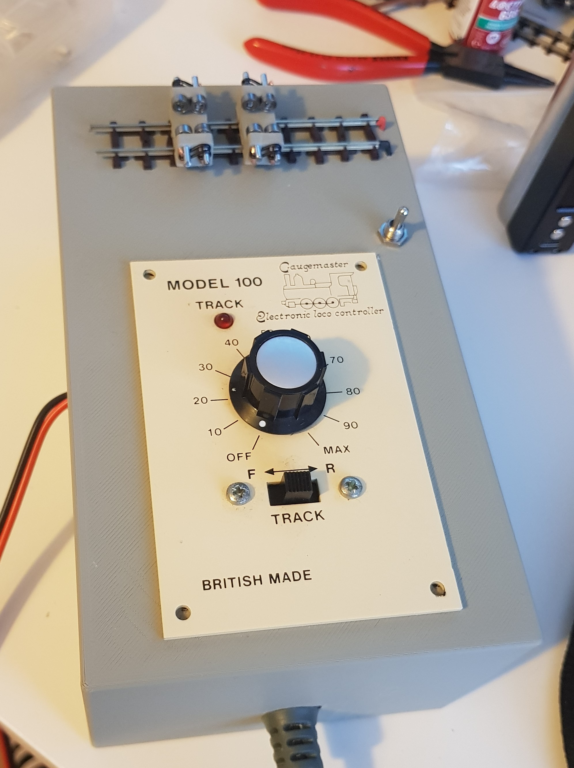

Bonjour à tous,
Je reprends un peu du service sur un petit projet H0e.
J'ai fabriqué une alimentation perso avec une vielle Gaugemaster 100 qui sort du 12V DC.
J'aimerai faire tourner du matos Egger-bahn mais c'est du 9V.
Est-ce que je pourrais envisager de mettre un petit boitier convertisseur 12V DC vers 9V DV en sortie du Gaugemaster ? Autre idée ?
Merci pour votre soutien et au plaisir #B6
djilem

Messagepar djilem » 01 03 2021 à 12:30
Merci pour votre aide.
A l'aide d'un multimetre, j'ai pu définir une marque sur l'alim à 9V, cela me permet de gauger pour les motorisations des EB ;) A voir si je transforme plus tard.

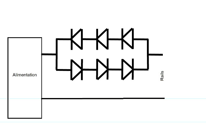

Messagepar Fr. Tavernier » 13 03 2021 à 12:42
Autre solution, tu ajoutes cinq diodes en série tête bêche, en sortie de ta Gaugemaster, soit 10 diodes, avec des 1N4001, et tu feras chuter de 5 x 0.6V = 3V, la tension en sortie. Si tu inverses la tension, comme tu auras tes deux séries de 5 diodes en tête bâche, pas de souci.
Et tu auras tes 9V en sortie de ta Gaugemaster pour alimenter tes moteurs sans risque de dépasser la limite avec ton potentiomètre de commande.
Évite la résistance, en fait il faut faire un diviseur de tension avec les résistances, mais elles feront chuter le courant et donc il y a risque de limiter la puissance de ton moteur. Cela dit avec des 1/4W cela ne devrait pas faire trop chuter l'intensité... #B5

Messagepar JJB » 13 03 2021 à 15:38
Bonjour Frank, la valeur en Watts n'a rien à voir dans la chute de tension, elle n'en est que la conséquence. L'utilisation de résistance n'est pas la bonne meilleur solution car la chute de tension à ses bornes sera proportionnelle au courant consommé par le(s) moteur(s) et différent selon les machines.... :F9. Par contre, oui, la diode à une chute de tension constante de ~0,6 Volts indépendamment du courant consommé.
Mais attention la notion de Watts (Energie dissipée: P=UxI)) est toujours présente même dans une diode. Si on considère que la consommation maxi sur le réseau pourra être de 3 Ampères chaque diode va dissiper:
(P=UxI) 0,6Vx3A= 1,8 Watt, avec la chaleur équivalente, bien évidement.
La 1N4001 est donné de toutes façons pour 1A max. soit 1x0,6= O,6W
Pour + de clarté schéma que tu propose, et qui me semble une bonne solution.
Amicalement.
J-J

Messagepar Fr. Tavernier » 13 03 2021 à 19:11
Bonjour Jean-Jacques,
Absolument d"accord avec tout ce que tu as écrit #B6 #B5 :B3
Je me suis mal fait comprendre au niveau du pont diviseur de résistance... #B6
Et oui encore pour les pertes en énergie dissipée... #B5
