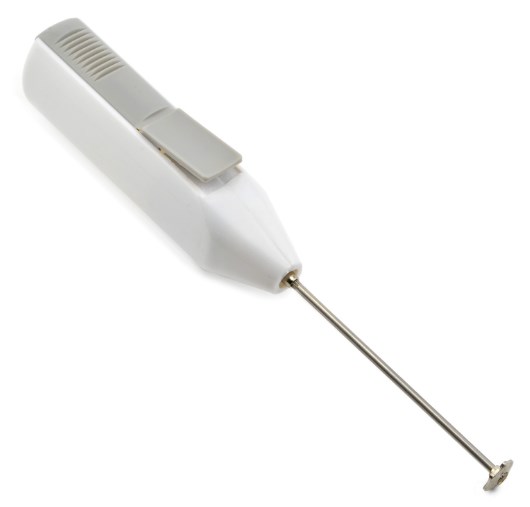

Bonjour, pour mélanger la peinture, j'utilise ça:
Je l'avais reçus en cdx avec une cde, et j'y croyais pas vraiment, c'est d'une efficacité redoutable, Un pot d'Humbrol inutilisé pendant ..... ans, un bon quart d'heure avec une touillette sans être sur d'avoir récupéré tout les pigments du fond, avec ce "bidule" en 2 mn tout est mélangé :rod_coeur. Plus aucunes hésitation à ouvrir un pot juste pour une pointe de pinceau, je ne peut plus m'en passer, il est a poste fixe dans ma boite de peinture!
https://www.micromark.com/Cordless-Mixe ... del-Paints

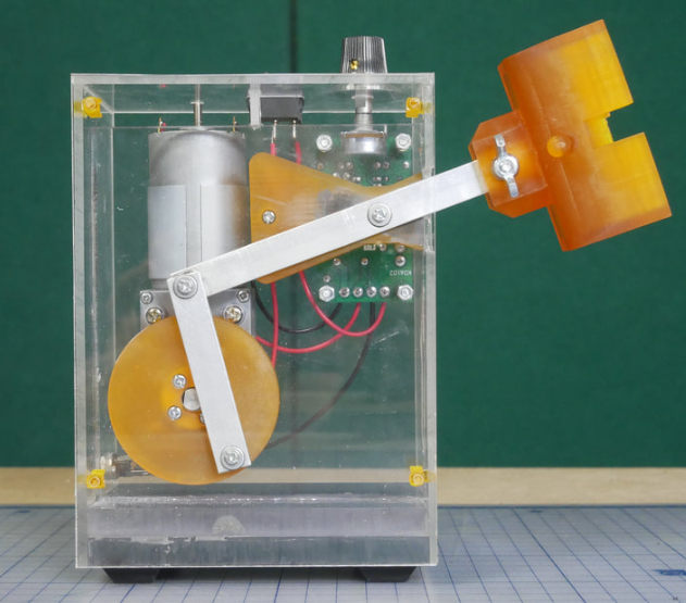

J'utilise pour ma part des billes issues du monde du scrapbooking trouvées chez Cultura de mémoire :B3
Agitateur Peinture.jpg (278.9 Kio) Vu 10224 fois
Cet agitateur (notoire) est en plus astucieux le système de fixation permettant en plus de la fixation des pots Tamyia, Gunze and so on.. ceux de AK et Vallejo.......

Un moment j'avais envisagé un appareil spécifique pour le vernis à ongle qu'on trouve facilement sur AliExpress sous l’appellation "Nail Lacquer Shaker"
Mais pour un usage intensif sur des pots bien vieux, ça me paraissait un peu léger.
Quand à l'agitateur de JJB, j'en avais un petit que je mettais au bout de ma Proxxon à petite vitesse jusqu'au jour où suite à une mauvaise manœuvre, j'ai repeint les murs H6 . Et puis pour les Prince August (surtout les métalliques) le goulot était trop petit.
Avec la branleuse, rien n'empêche d'ajouter des billes d'acier pour amplifier l'effet.

Le bidule à JP peut servir à plein d'autres usages, par exemple , tu mets un bout de manche à balais dans le cale-pot ....tu as un casse noix :rod_mdr2 :rod_mdr2 :rod_mdr2

Pour les billes, j'ais aussi utilisé des billes en inox et en verre. Je ne me rappel plus ou je les avaient achetées, mais ce n'était pas d'une efficacité phénoménal......
Pour répondre à Cyril, il est vrai que pour les "Prince August", ou assimilé "Valejo productions", même en enlevant l'embout cela ne rentre pas H4 , je vais peut être continuer avec les billes pour ces produits, mais a un moment ou un autre il faudra faire appel a un mélangeur non manuel si possible. Il y dans ce cas, en plus des solutions vu précédemment, le plateau orbital qui permet de stocker une grande quantité de flacons en agitation constante, ou deux rouleaux motorisés entre lesquels on peut poser en rotation quelques flacons.
