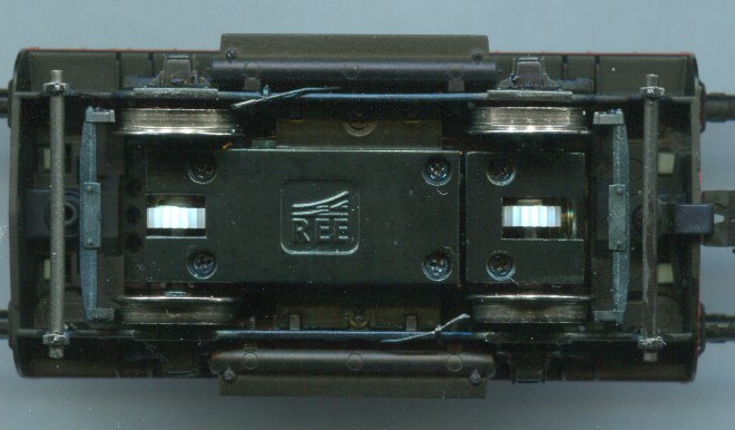

Re: Bogie moteur Bullant
Messagepar BB669204 » 28 08 2018 à 08:22
Hello Yves
J’ai en tête de modifier un Moyse REE ( échelle Ho ) en Hom avec le rajout d’un tampon central dans le style des Moyse métrique de Montcornet :rod_coeur
Messagepar Storm » 28 08 2018 à 11:53
Il n'y a pas moyen de ripper simplement les roues du modèle REE pour le passer en 12mm :D3 :F9 Il faudrait qu'un propriétaire de l'engin nous fasse quelques photos du dessous de la chose :maitre:

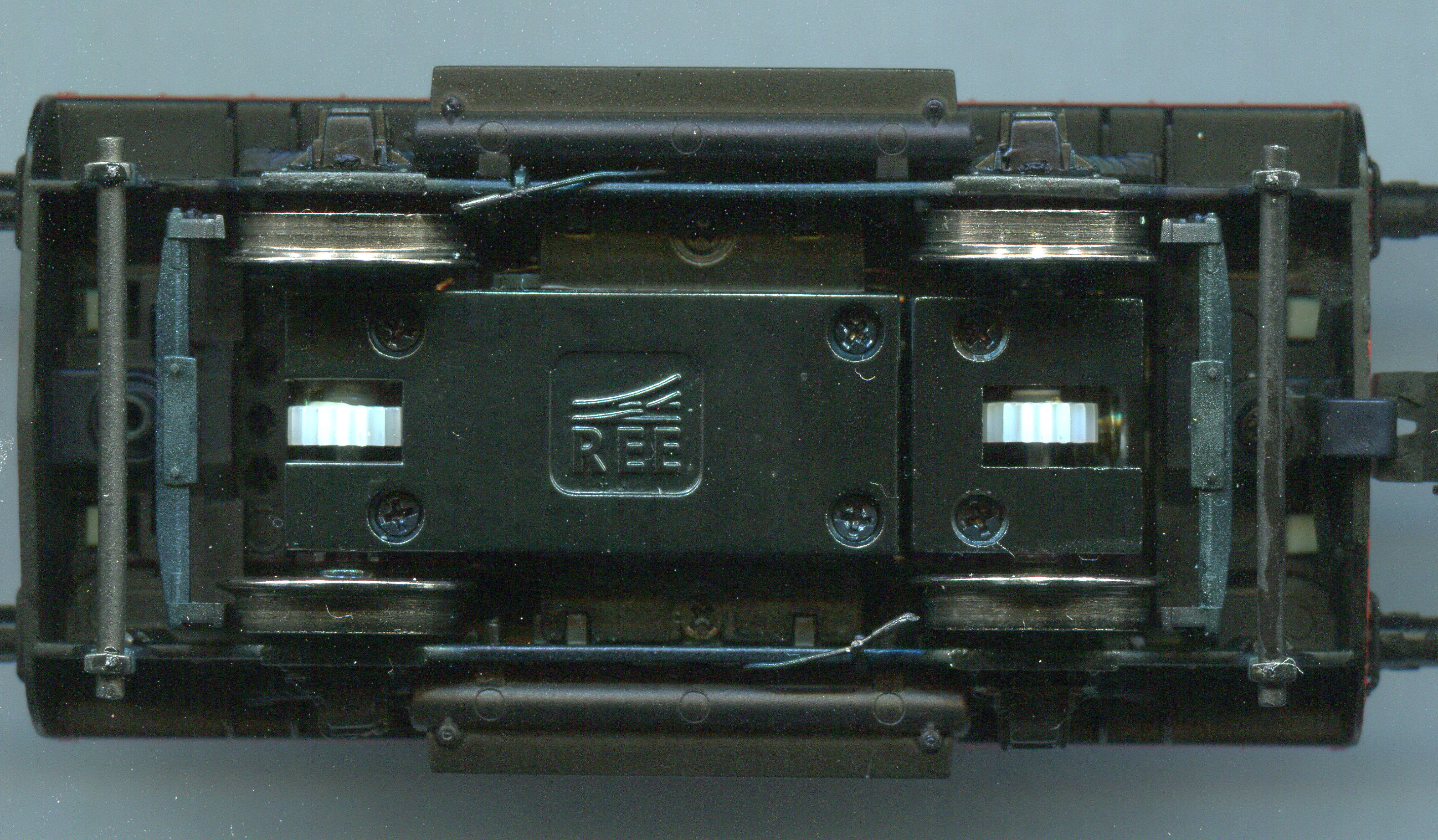

Messagepar Ramon Soupalognon » 28 08 2018 à 14:05
Voilà un scan du dessous du REE :
La cote de calage des roues est de 14,3 mm et la largeur du carter de 12,2 mm, étant donné que mon locotracteur fonctionne très bien, je préfère ne pas le démonter pour voir ce que cache ce carter, mais la mise en voie de 12 mm semble assez délicate. L'essieu arrière est mobile sur un axe transversal (suspension 3 points).
Messagepar Storm » 28 08 2018 à 14:27
Merci Ramon :maitre: Effectivement délicat à première vue :?
