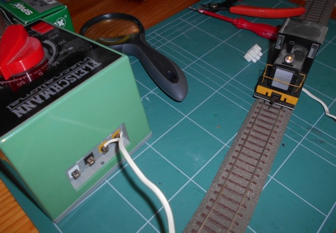

Messagepar pelican » 18 08 2018 à 10:54
test avec un locotracteur Bachmann davenport et un transfo fleischmann : ça fonctionne en analogique :ok
