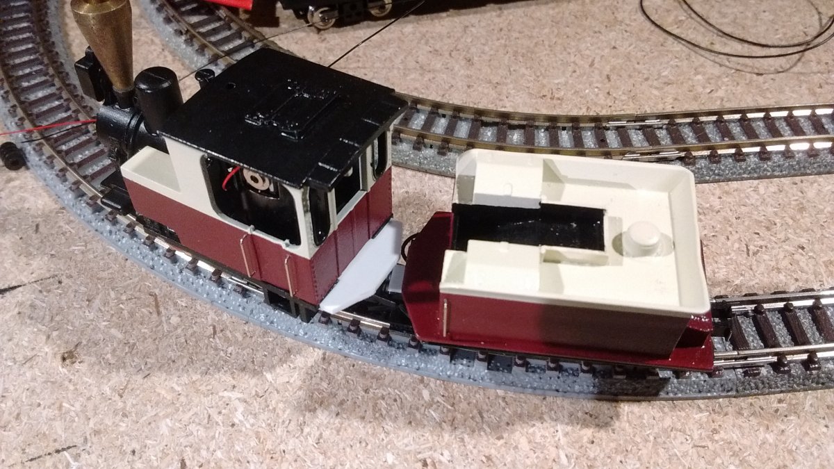

pour le materiel que je vais adapter, je vais commencer par la Western Union, déjà largement transformé, car la liaison tender-machine avec un crochet pour le mécanique et 2 micros fils et fiches pour l'électrique ne me plaisait pas trop: fragile, et délicat à mettre en place :rod_siflet

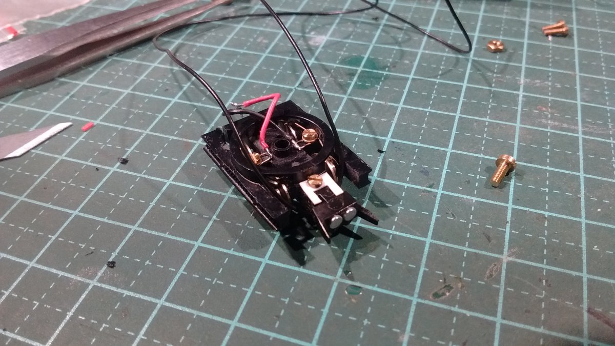

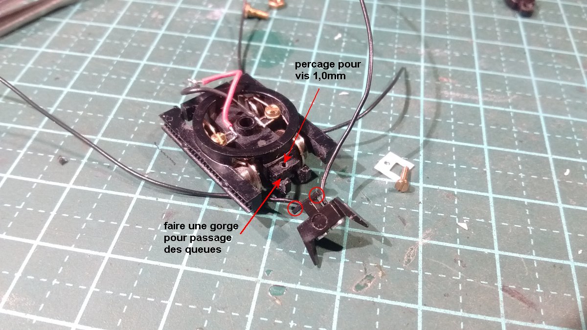

coté tender: démontage du bogie avant, couper l'attelage d'origine, limer pour la gorge recevant les queues de l'attelage magnétique (entourée en rouge) perçage à 0.8 pour la vis qui bloquera en hauteur les 2 queues avec les petites ailettes ...
et cela donne ça une fois assemblé

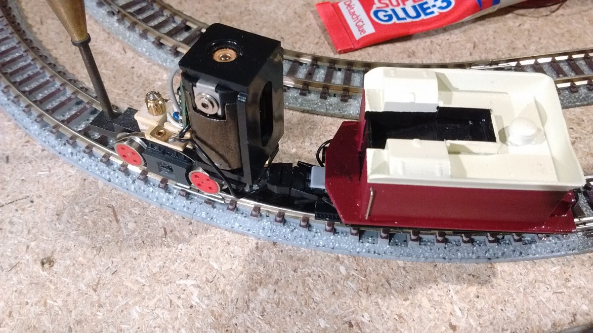

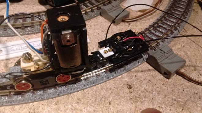

essai d'attelage avec la machine
et ça coince #B9
la hauteur est bonne, l'attelage machine tourne bien, mais celui du tender n'a aucun débattement de coté, donc il se comporte comme une barre rigide (voir l'axe en pointillé rouge) :F9

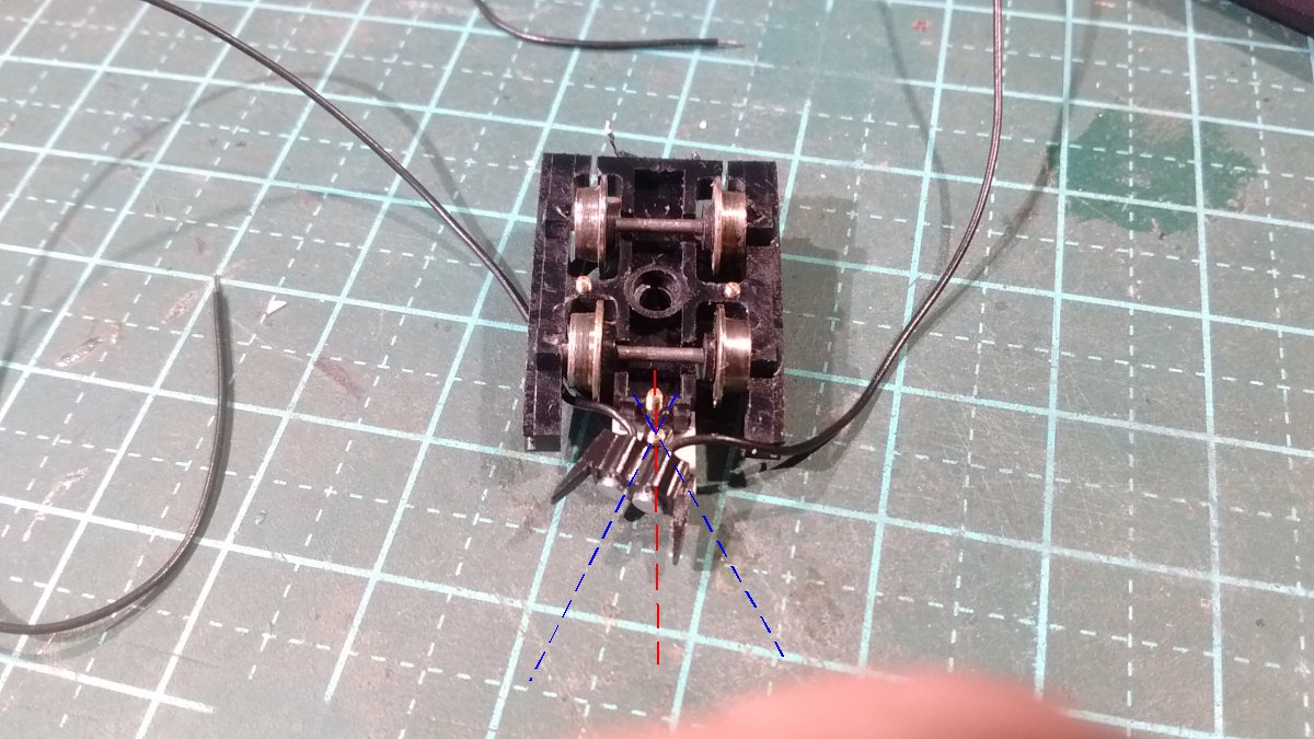

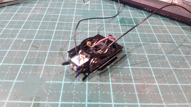

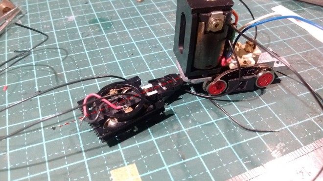

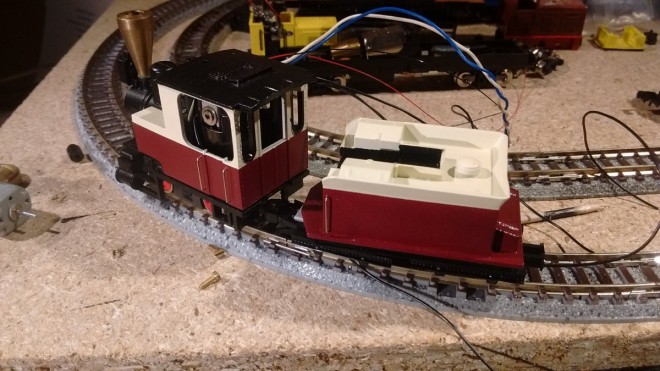

reprise de la fixation sur le tender: couper les queues de l'attelage et à ras sur le bogie, créer une deuxième articulation (en pointillé bleu, et toujours vis de 1,0mm) sur l'attelage lui même (plus avant de 2.5mm), et remontage
ce qui donne une liberté de plus de 30° de chaque coté
pointillé rouge, l'axe rigide, pointillé bleu, le débattement possible maintenant ;)

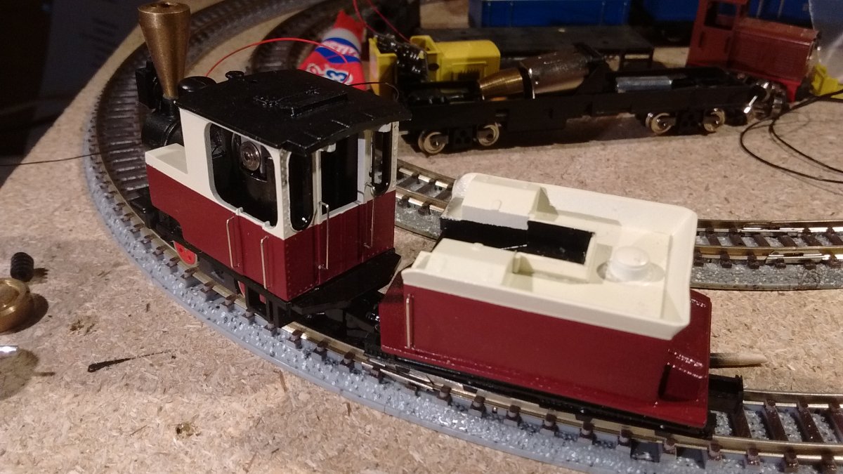

et deuxième essai avec la machine...
ahhh c'est mieux, je vais pouvoir faire du 4x4 maintenant :mdr2:
et ça passe nickel dans la courbe "de la mort" de 140mm de rayon :mrgreen:

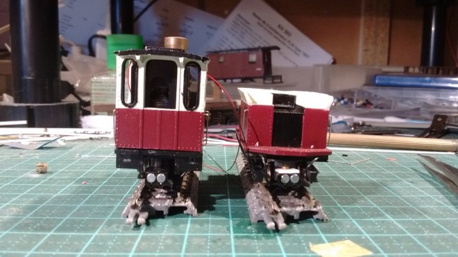

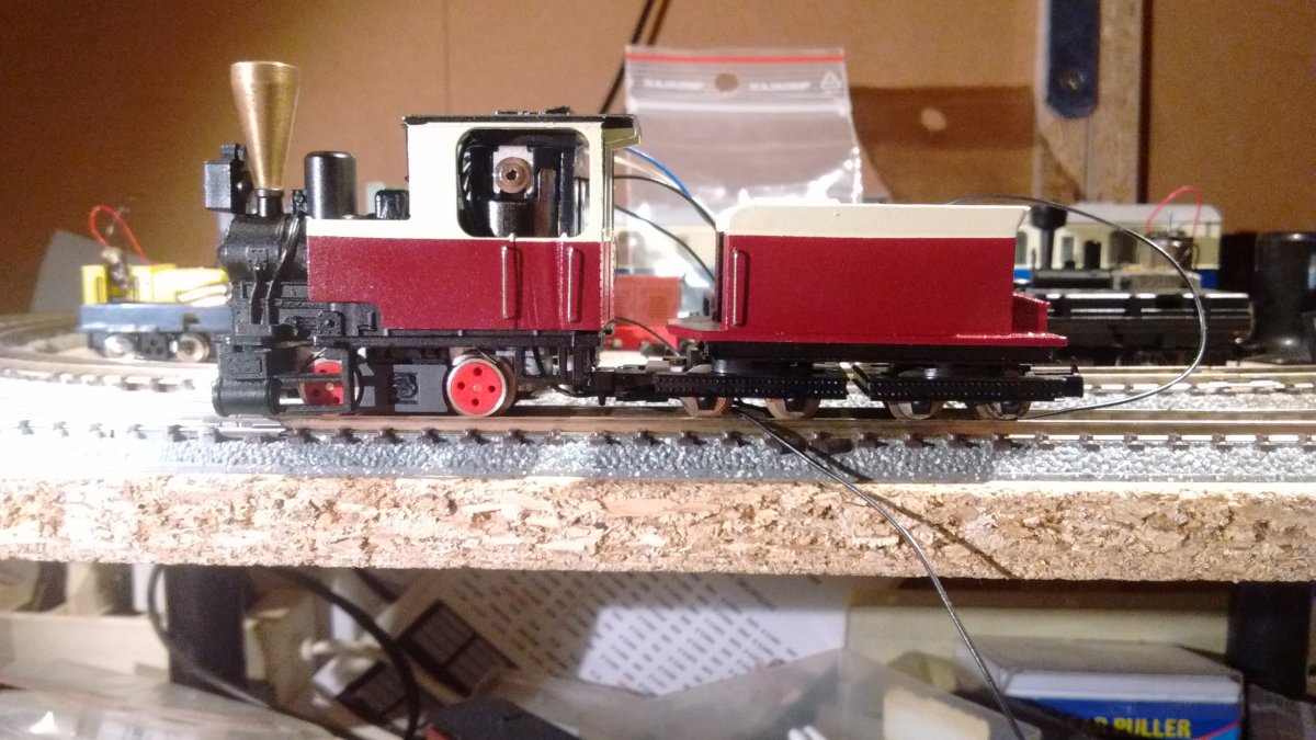

et une remontage vite fait vers 19h pour visualiser l'écartement machine-tender avec les caisses ...
c'est un peu plus écarter qu'avec l'ancien attelage, mais ce n'est que le début, et je vais pouvoir reculer l'attelage sur le bogie du tender, y'a de la marge #B6
et gros avantage pour cette liaison mécanique-électrique: on approche les 2 éléments, et zou, c'est fait, et pour dételer, on tire :mrgreen: :mrgreen:

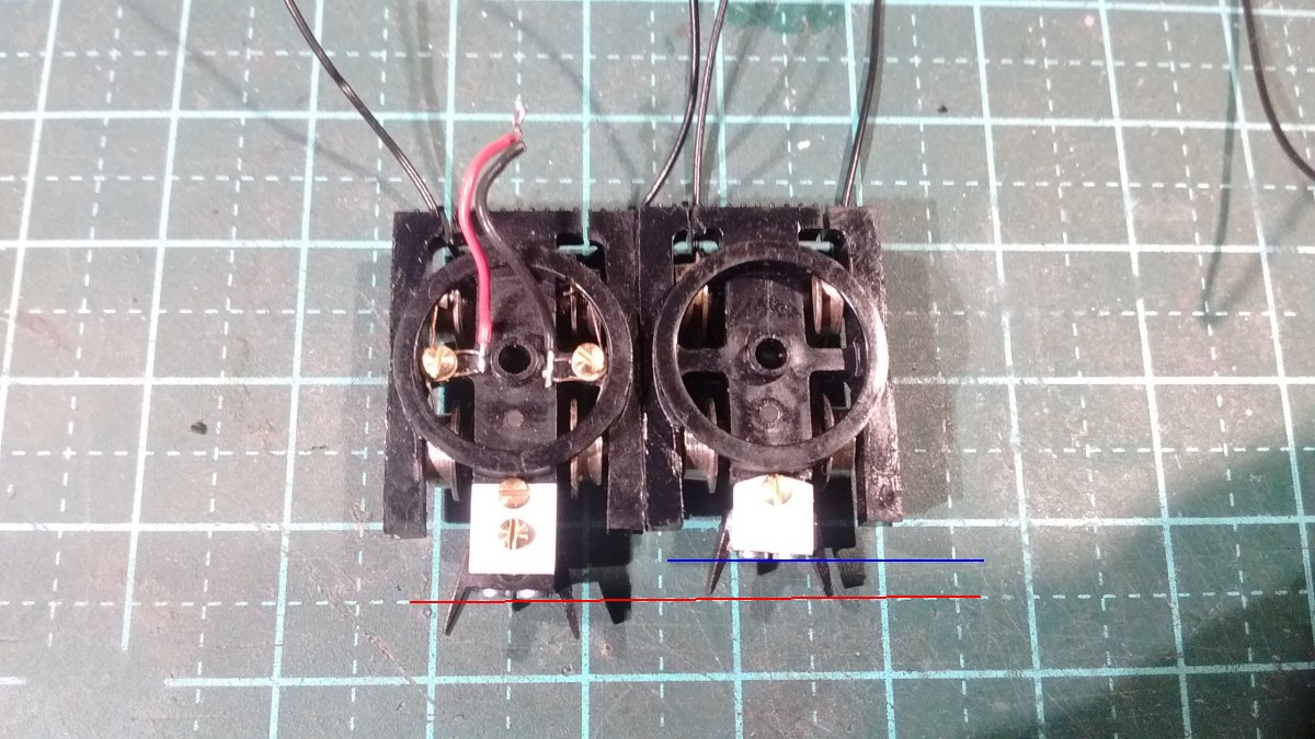

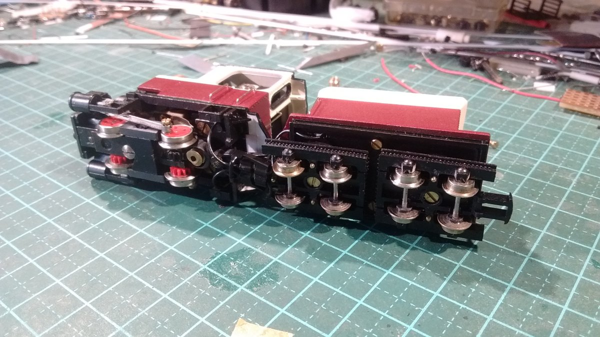

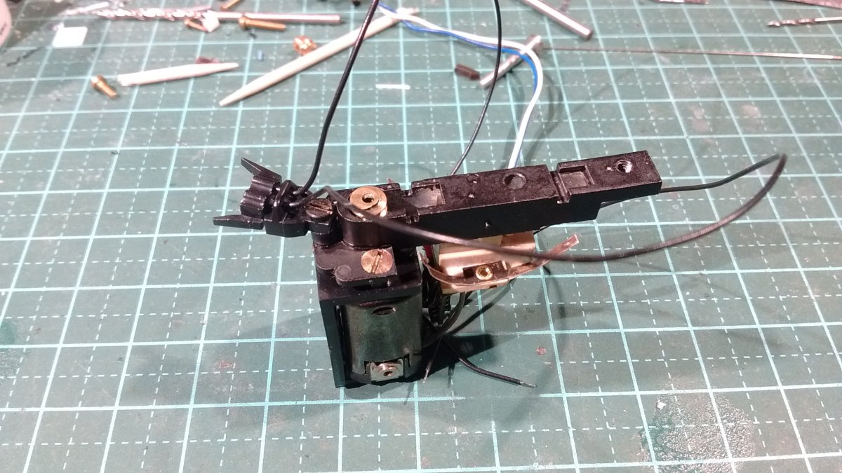

alors, la suite: j'ai repris un autre châssis nu de bogie dont j'ai coupé l’extrémité, percé et taraudé pour une vis de 1,0mm, une autre tête d'attelage REE, coupé à ras au niveau des fils, et un bout de carte plastique de 0.5mm d'épaisseur qui servira de support pour la tête (collage) et sera articulé avec la vis ...
montage vite fait des essieux, et voila la différence de longueur entre hier (tiret rouge) et aujourd'hui (tiret bleu): gain de plus de 2.5mm quand même :mrgreen:
et rien ne dépasse en dessous ;)
ce qui donne aujourd'hui ça ...
... par rapport à hier

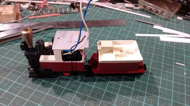

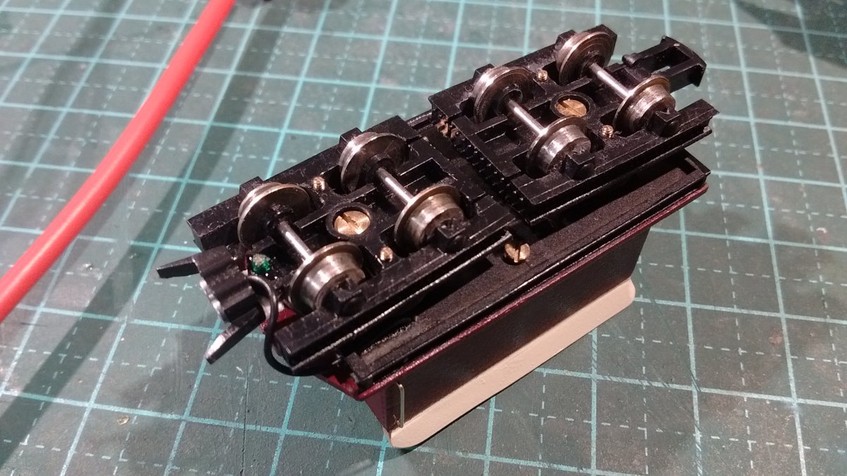

Messagepar augerd » 04 03 2018 à 21:53
hello,

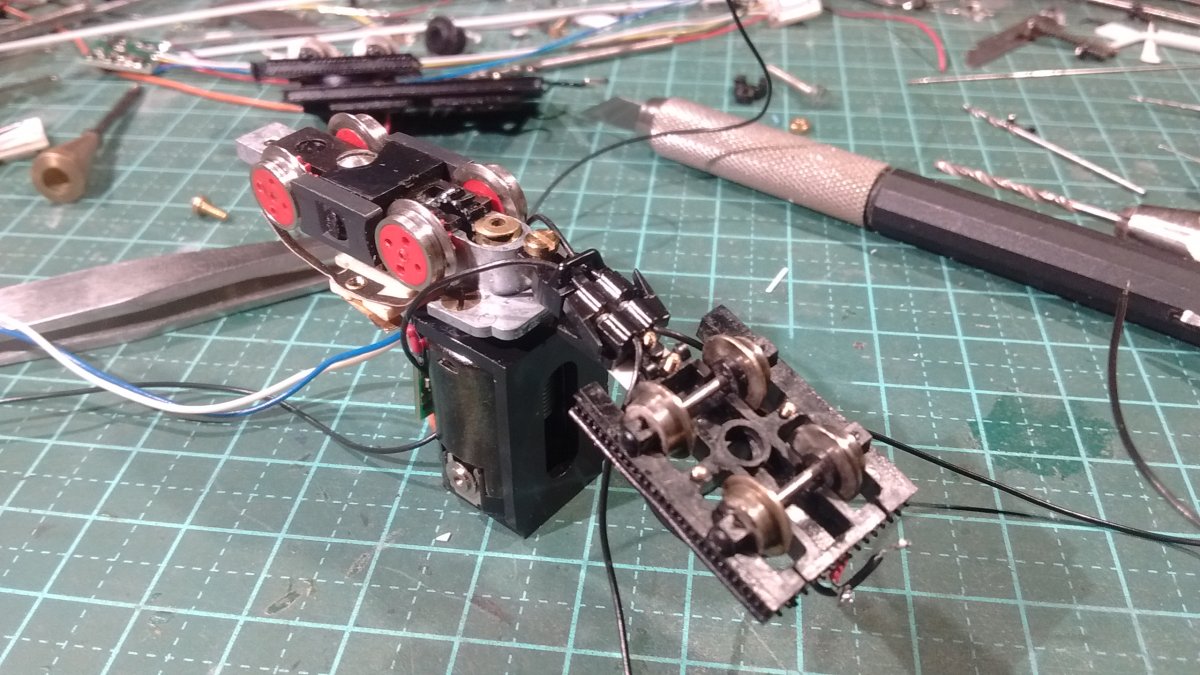

pas eu trop le temps d'avancer, mais réussi quand même à attaquer le remontage du châssis, cela donne cela ...
vue à l'envers, l'attelage est fixé avec une vis de 1.6mm ;)
j'ai continué (mais pas fait de photos) car le bloc moteur est assemblé, les fils de l'attelage soudés, ceux du fanal avant presque, le tender remonté complétement, et déjà fait un test de 20mns dans les 2 sens, ça roule :mrgreen:
j'essaie de faire d'autres photos et vidéo demain :maitre:

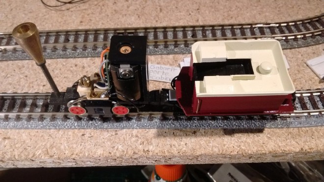

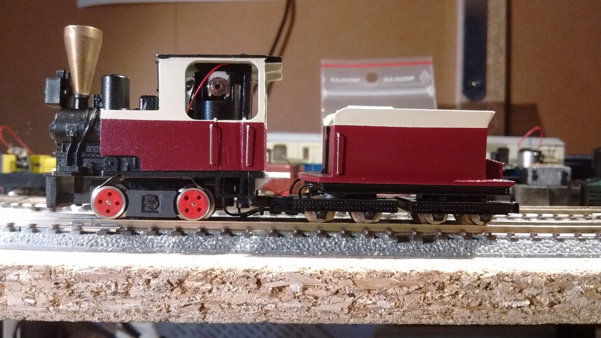

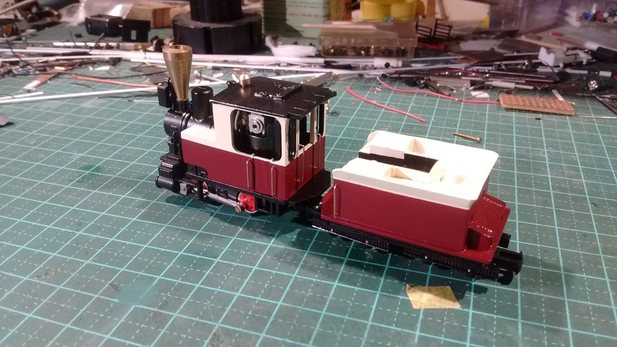

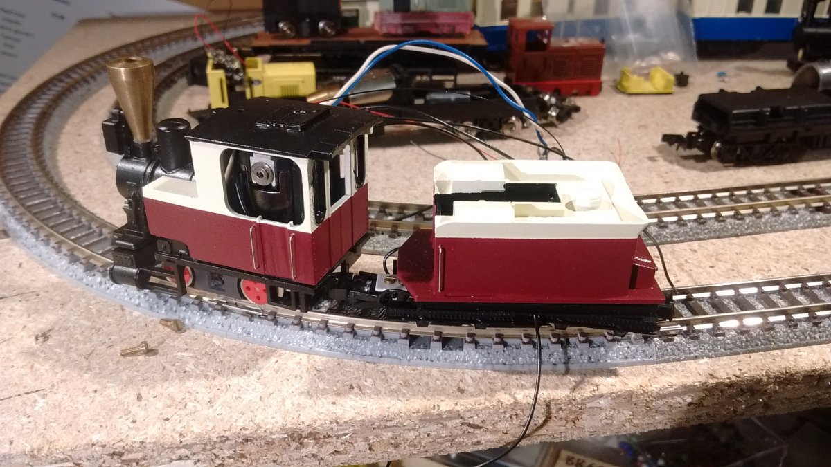

Messagepar augerd » 06 03 2018 à 22:03
la suite des photos ...
la machine presque finie, ne reste que le branchement de la led avant ;)
le tender, remonté car fini lui :mrgreen:
l'ensemble en ordre de fonctionnement...

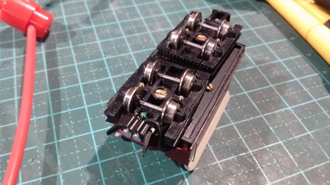

Messagepar augerd » 16 03 2018 à 19:23
bonjour,

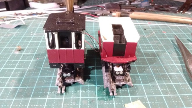

voici donc où j'en était il y a qlq jours, vue de l'inter liaison machine-tender ...
... et vue de dessus
y'a quand même une sacré marche entre les deux :C6 ne voulant pas être mis en défaut par un organisme des conditions de travail, et pour le confort de l'équipe, voici une amélioration pour faciliter le passage :mrgreen:
suivi d'une mise en peinture et de 2 mains montoirs autour de la porte arrière ;)

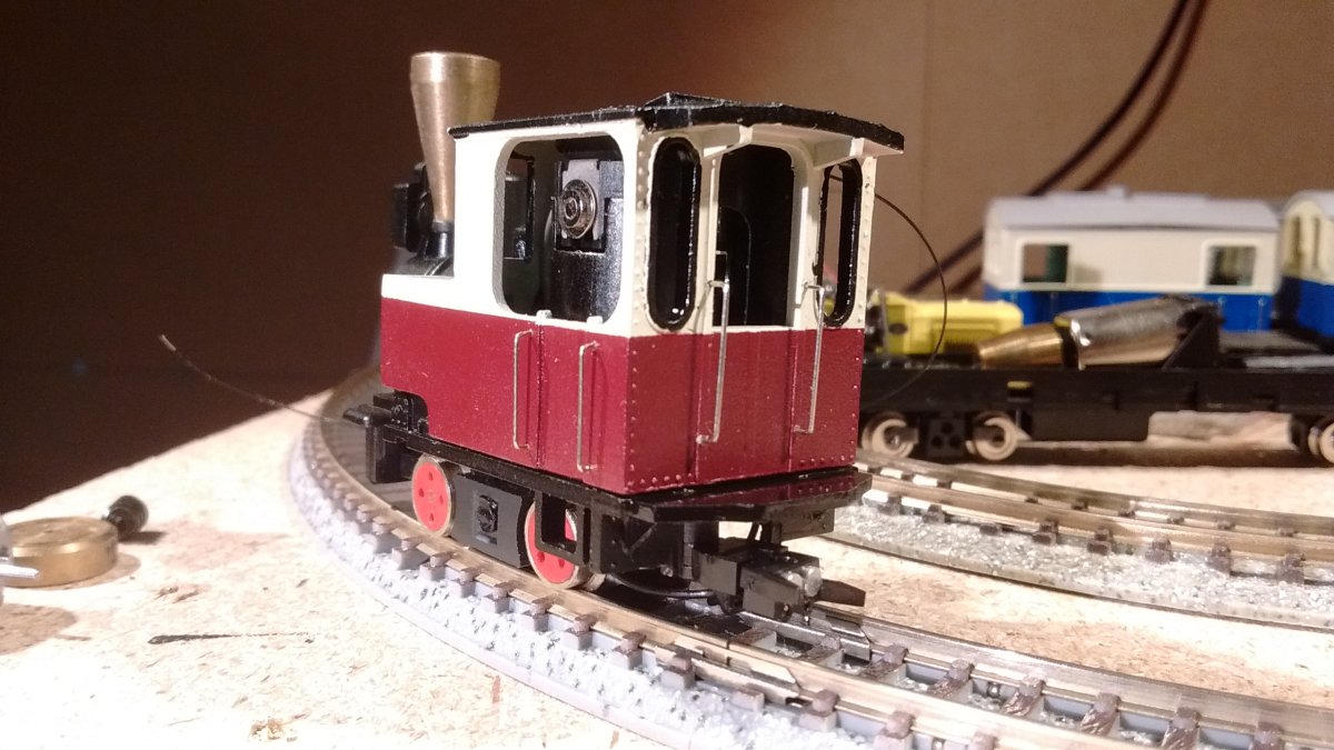

Messagepar augerd » 09 06 2018 à 18:55
bonjour,
voici donc l'ensemble tout fini: attelage, détaillage, peinture, décodeur et feux avant fonctionnel, etc...
attelé...
désattelé...
et vue de dessous !
avec sa prise de courant par le tender, maintenant fiable et simple à décrocher, plus AUCUN plantage, c'était le but :mrgreen:
