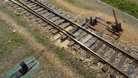

levier en situation
Salut à tous ! Quelques photos sur ma dernière réalisation: commande d'aiguille par levier à contrepoids fonctionnelle. Réalisé pour le HO en modifiant les côtes s'adapte aux autres échelle ! L'aiguille est commandée par l'inter à glissière ( qui assure la polarisation des lames et du coeur d'aiguille) qui actionne la traverse mobile, qui à son tour fait basculer le levier et tourner le contrepoids. Si la tringlerie n'est pas trop longue le levier peux actionner l'aiguille et l'inter. A noter que l'aiguille est de fabrication personnelle, les lames ne sont pas articulées, mais c'est leur flexibilité qui joue, et l'inter sert aussi à bloquer les lames en position. Tiens comment fait-on pour mettre plusieurs photos ?

Belle réalisation. Est ce que l'inter figurant sur la photo est installé à titre provisoire ?. Sinon c'est dommage qu'il défigure (ainsi que la tringle) une belle voie et son environnement.

Je comprends bien votre réaction, mais là il y a encore du travail à faire, mais il est vrai cela manque de discrétion.. Disons que c'est encore plus visible sur ce cliché on ne voit que lui !.

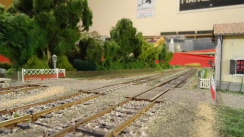

Une vue de l'entrée coté sud de la gare de St Paul-le-jeune
ST Paul le Jeune entré de la gare coté P.N (copie).JPG (90.04 Kio) Vu 5595 fois
