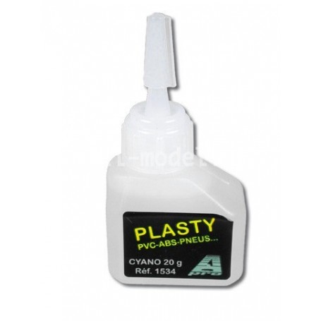

Pour la cyano tu parles de celle là ?
ptitrain
Messages: 3173
Quelle cyano pour remplacer la "Plasty" ?
Messagepar Beyer-Garrat » 21 10 2017 à 10:59
Oui c'est bien celle-ci, qui ne semble plus être dispo auprès du distributeur habituel d'après BCF.

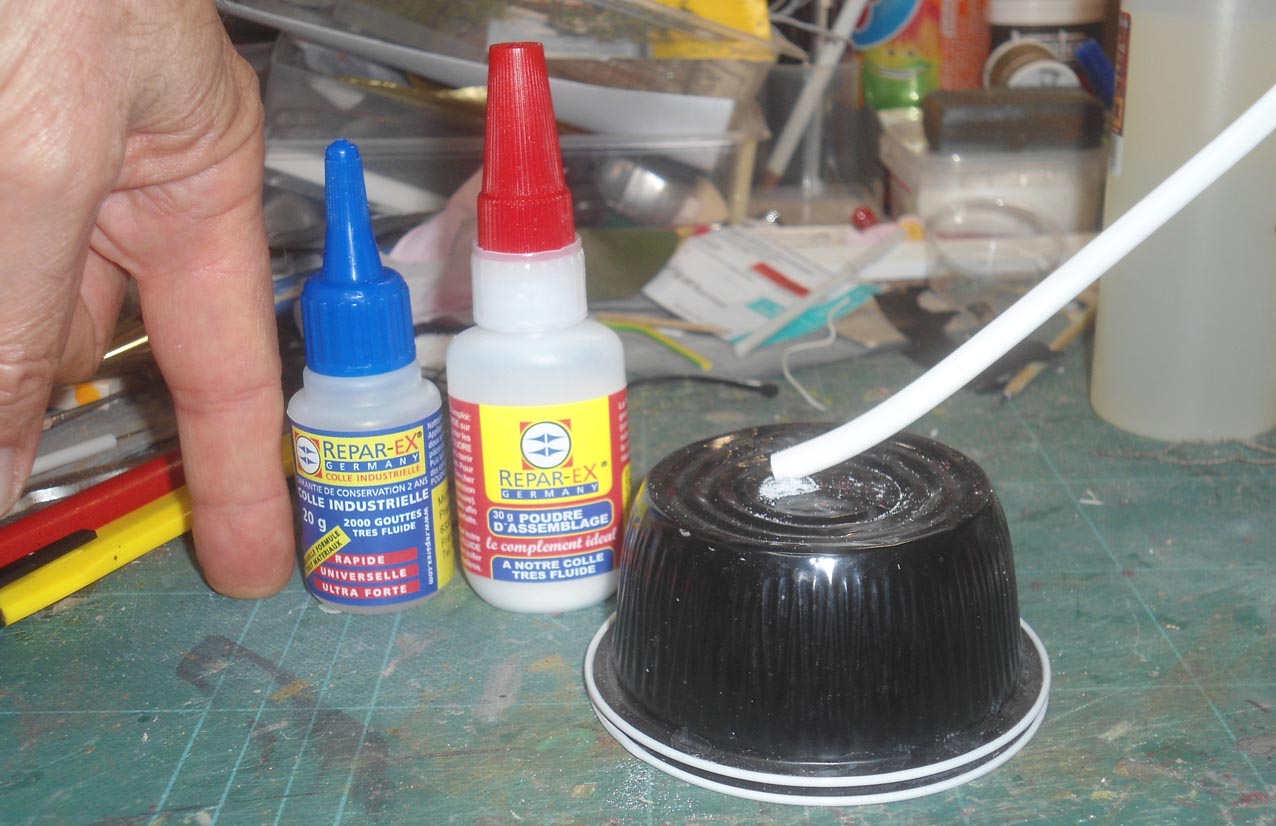

Pleurez pas, les gars, je ne connais pas cette colle miracle, mais j'utilise celle-là depuis plus d'un an. Découvert lors d'une démo sur le marché de la Flotte, ou le présentateur collait tout sur n'importe quoi. Bon, nous, les colles, on connait et on nous la fait pas, mais là :F9 :D .
Donc voilà :
Le doigt est à l'échelle 1, le flacon de colle type cyanoacrylate-ester-machin avec le bouchon bleu, à gauche, contient 20 g.
L'autre flacon, c'est une poudre qui permet de coller plus vite par absorption de l'excédent de colle, ou de combler les vides entre deux matériaux, comme sur mon essai : un tuyau rond de caoutchouc collé sur un pot de déssert tout prêt en alu peint. Je précise que je ne tiens pas l'ensemble, puisque mon autre main tient l'appareil photo, et que je n'en ai pas de 3e (ce serait bien pratique, pourtant...).
Bon, le coup de la poudre, tout le monde fait déjà ça avec de la poudre de plastique issue de nos ponçages, que nous récupérons soigneusement dans un petit récipient. Ah bon, pas vous ? Tant pis :H1 ...
Je l'ai utilisé (sans la poudre) pour réparer un joint de vitre en caoutchouc qui s'était fendu, sur mon Ami 6. Sauf que la colle n'était pas sèche (une goutte pas vue qui traînait) et que le joint a collé sur la vitre avant sa mise en place définitive. Quand j'ai tiré pour le décoller, la partie du joint collée à la vitre, pourtant pas nettoyée, s'est arrachée ! Donc récupération du morceau avec une lame de rasoir et remise à sa place avec... une demi-mini-goutte de colle. Inconvénient, c'est rigide, mais comme toutes les colles cyano.

Quelqu'un a t'il essayé la nouvelle cyano"Multy" distribué par A2PRO (ancien distrib de la "Plasty" ? elle est donné comme fluide et colle aussi l'ABS
http://www.a2pro-online.com/multy-cyano-tous-usages-20gr.html
Messages: 24320
Re: Quelle cyano pour remplacer la "Plasty" ?
Messagepar Storm » 22 10 2017 à 12:37
L'autre gros avantage de la Plasty, c'est qu'elle ne laisse pas de traces blanches. Génial pour les vitrages :B3
Messages: 23919
Messagepar La Mouette » 22 10 2017 à 12:53
JP, Cette colle qui porte la même référence que la Plasty chez A2PRO n'en est pas un bon equivalent, avec une fluidité de l'ordre de 15.
