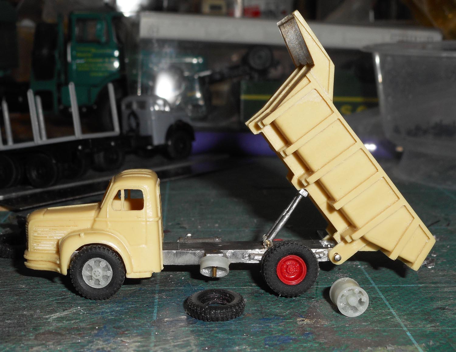

J'en ai partout :C3 et j'avance en parallèle... le GLM 10 de l'Obsidienne, que j'avais commencé il y a euh, par là.
Jean-François s'était embêté à créer de superbes roues avec jantes "artillerie" pour l'essieu arrière.
Sauf que non, c'est des jantes ordinaires.

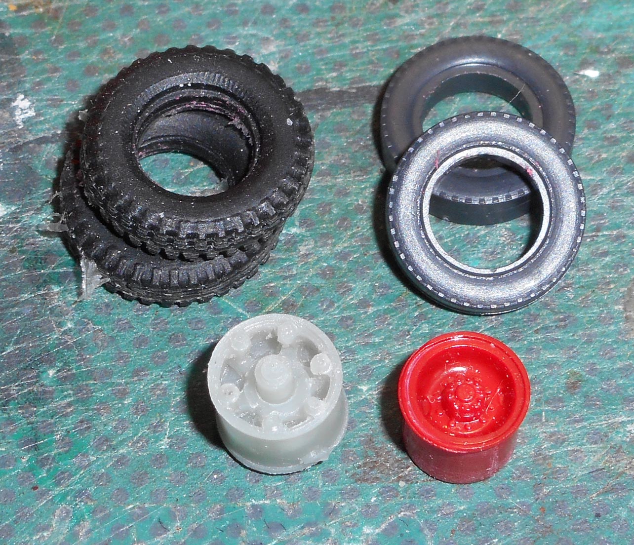

Alors je cherche et je trouve les jantes du GAK de Roskopf :
Elles sont un peu petites, mais avec les pneus autour ça le fait bien :
Je pense que j'en augmenterai un peu le Ø en collant une bande de papier autour.
Comme elles seront peintes, ça ne devrait pas choquer, et ressembler au final à ça :
J'ai déplacé la roue de secours, initialement positionnée à l'arrière sur le modèle réduit, ce qui en réalité peut gêner le basculement de la benne.
En plus, elle risque de se remplir à chaque bennage.

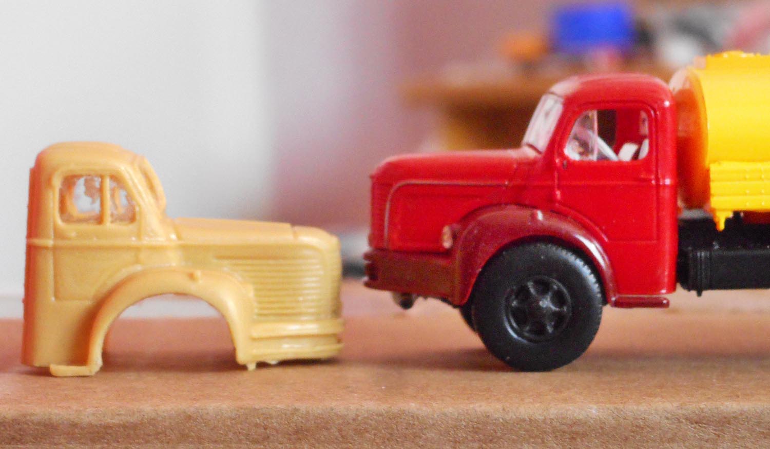

Inspiré du modèle Dinky Toïz, le museau est bien celui du TLM 10, on le voit en comparant avec de modèle de Brekina :
En attendant, pour une maquette conçue il y a une 30taine d'années, c'est très chouette E2 !
Certains modèles actuels n'ont pas une telle qualité de résine (même les pneus en résine souple n'ont pas bougé).
Quand ce n'est pas une mauvaise qualité du modèle-maître en soi, carrément.

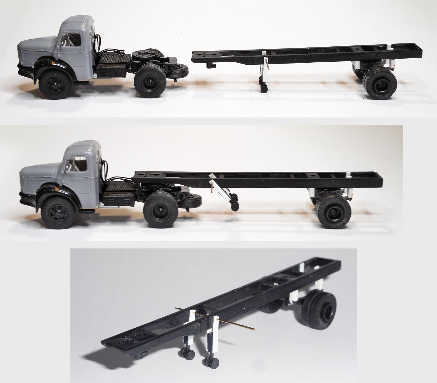

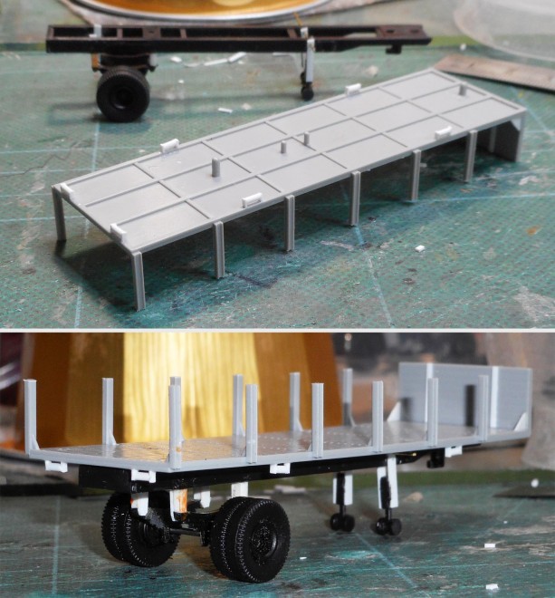

Et pis j'ai tout de même avancé sur ma remorque, avec le renfort du dosseret et la suite des zigouigouis :
Lorsque la colle sera sèche et les "soudures" durcies, je les finirai et les mettrai en place.
Demain sans doute.

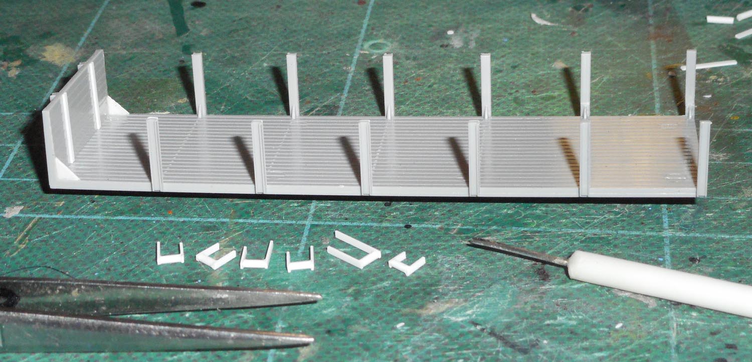

Travail d'hier soir très tard (ah ben non, ce matin très très tôt, en fait :rod_siflet ), la mise en place des zigouigouis :
Pas satisfait #B8 .
Malgré le soin apporté pour couper les supports plats à la même longueur à l'aide d'une cale d'épaisseur, y'a des tendeurs qui sont de travers :C1 .
Protch ! Ça restera comme ça, na :prrrt: .
Pas représenté les crans des cliquets de verrouillage, ni les trous d'entraînement, ni les crochets pour y mettre la boucle des câbles :oups2: : je vieillis...
"Dommages collatéraux" (c'est comme ça qu'on dit quand on a fait une c♫♪nerie) : un rancher et les supports de feux arrière.
Depuis le temps que je tournais autour :rod_siflet ...
Et pis je vous ai parlé d'une lapinerie qui me trottait dans la tête.
Ben voilà :
Bon, c'est du direct et je ne sais pas si j'irai jusqu'au bout...
Car c'est pas fini.
Hi hi, je m'amuse comme un petit fou #A8 ...

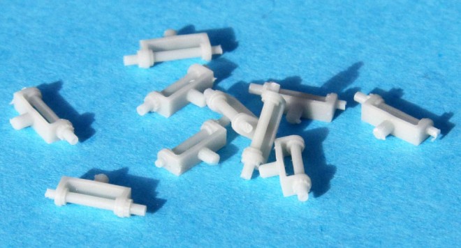

En plus, j'étais pas content de mes rouleaux tendeurs et paf ! Keske je trouve sur le site de SMD ?
Je vous le donne en cent, Vincent :
http://www.smd-productions.fr/
...et y'a même les cliquets #B6 !

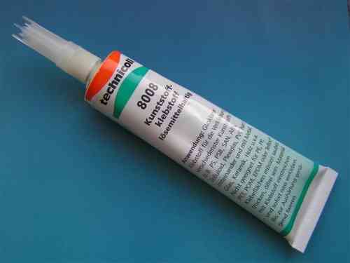

pour les colles , voir nos amis Catalans :
https://trenscat.forosactivos.net/t1724 ... nts#103943
Tram47
Messages: 818
Messagepar Patrick ze rabbit Deludin » 23 04 2020 à 13:30
J'ai un tas de colles différentes à la maison : si ça colle, ça ne soude pas ce foutu plastique. y'a juste adhérence.
Pour le site, il faut s'inscrire mais comme je ne parle pas le catalan... Déjà, l'espagnol, je commence à avoir du mal.
Tu peux nous faire un résumé, steuplé ?
Messages: 14935
Messagepar Tram47 » 23 04 2020 à 14:06
voici :
Tram47
Messages: 818
Messagepar Patrick ze rabbit Deludin » 23 04 2020 à 15:05
Pour la UHU Plast, laisse tomber : c'est avec ça que j'ai tenté un premier collage.
Pourtant, ça a très bien marché sur mes modifs du tracteur, Brekina aussi. Mais les remorques sont d'une conception antédiluvienne, et sans doute pas le même matériau : ça se voit déjà rien qu'au ponçage.
Pour l'autre tube, c'est de la cyano "ordinaire", non ? Pas mieux, et puis sur le plastique, ça n'a jamais fait qu'adhérer. C'est comme ça que je fais mes montages provisoires ou pour pointer les montages définitifs, puis je colle à la UHU. Si je me goure, suffit de tirer dessus et ça se décolle.
Parfois, c'est très utile :rod_siflet :
J'ai même essayé à la Loctite Glassbond (collage avec succès des rétros sur les pare-brises, polymérisation aux UV), et ça tient pas plus...
La 2 composants, c'est trop épais.
Et le chloroforme, on n'y a pu droit, comme le trichlo.
Me ca, buen dios...

Messagepar trenbirinik » 23 04 2020 à 22:29
Un soupçon d'acétone peut-être.
jean pierre
trenbirinik
Messages: 966
Messagepar Tyrphon » 23 04 2020 à 23:16
Il existe un primaire pour plastiques, et l'adhérence avec la cyano est meilleure.
J'avais acheté un flacon en expo, mais il est fini.
Messages: 8572
Messagepar Beyer-Garrat » 24 04 2020 à 11:27
Il existe aussi des activateur de durcissement pour colles cyanoacrylate https://www.barondurail.com/9-activator-21.html?gclid=CjwKCAjwnIr1BRAWEiwA6GpwNRCgjMzW7UdKQhAePzDpKbw12ddnIqsSwKcQv0jHOZOkHqbs4_OmGxoCdvAQAvD_BwE utilisés par de nombreux modélistecomme sur les vidéos Youtube de PLASMO :maitre:
Il existe aussi des colles ABS (spéciales plastique dit "gras" ) réputés incollables.

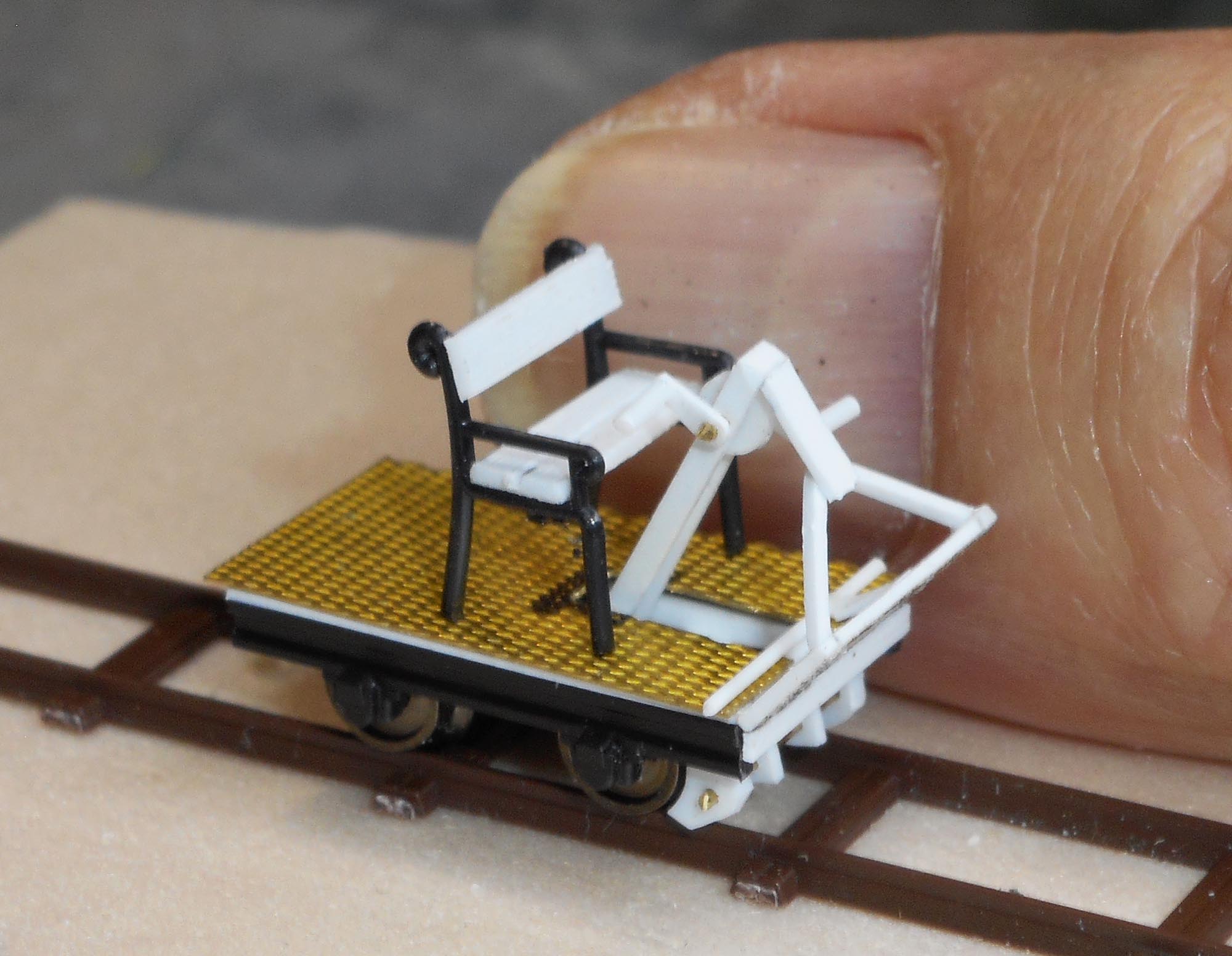

A Patrick le Lapin (y en a des bestioles ce midi D9 ) : superbe ta draisine du TPT E2 E2 E2
