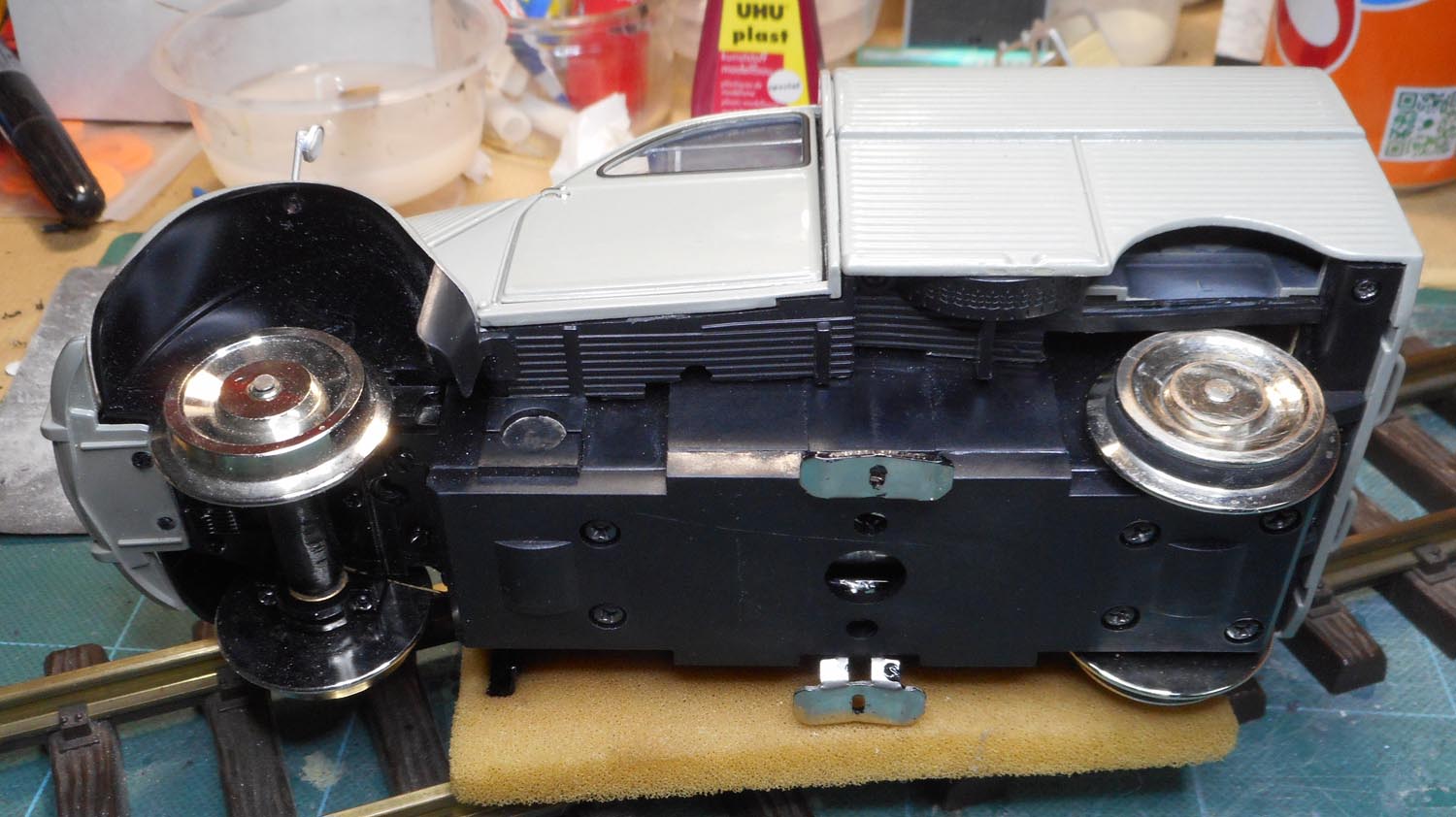

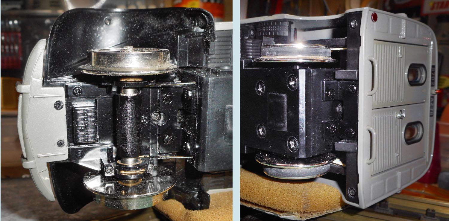

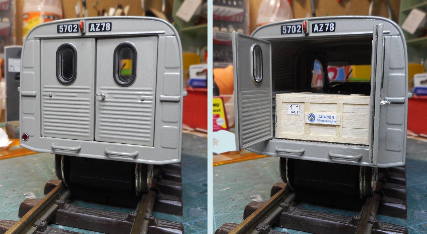

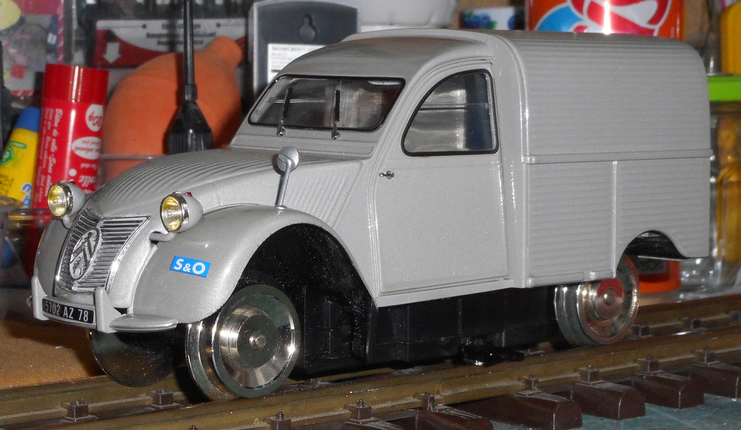

Tiens, pour changer d'échelle et parler de train -si si, ça m'arrive #B2 !, voilà une chose qui traînait près de l'établi depuis Noël 2018.
Alors voilà le défi : mettre une 2 CV Fourgonnette NOREV au 18e sur des voies LGB.
Et le résultat, qui m'a demandé bien du travail :

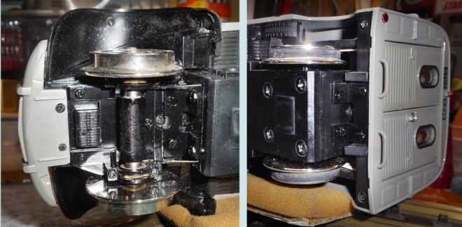

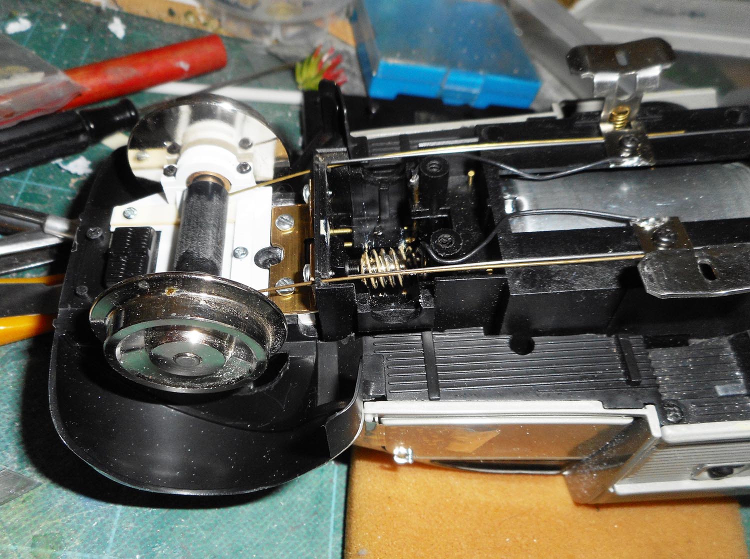

Il m'a fallu modifier l'empattement, donc créer un châssis à l'avant et y restituer des prises de courant :

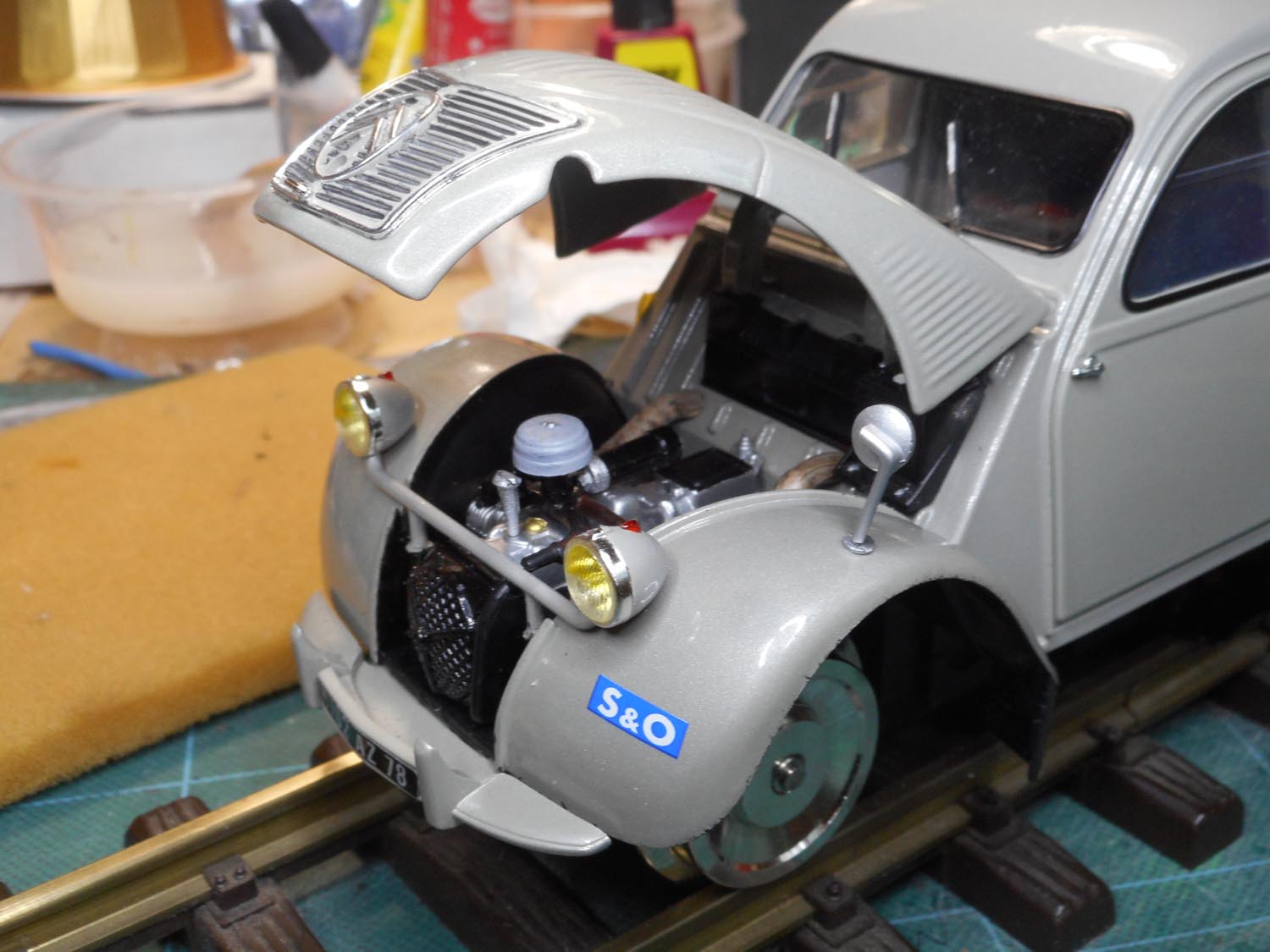

Pour cacher le moteur dans le fourgon, une caisse :

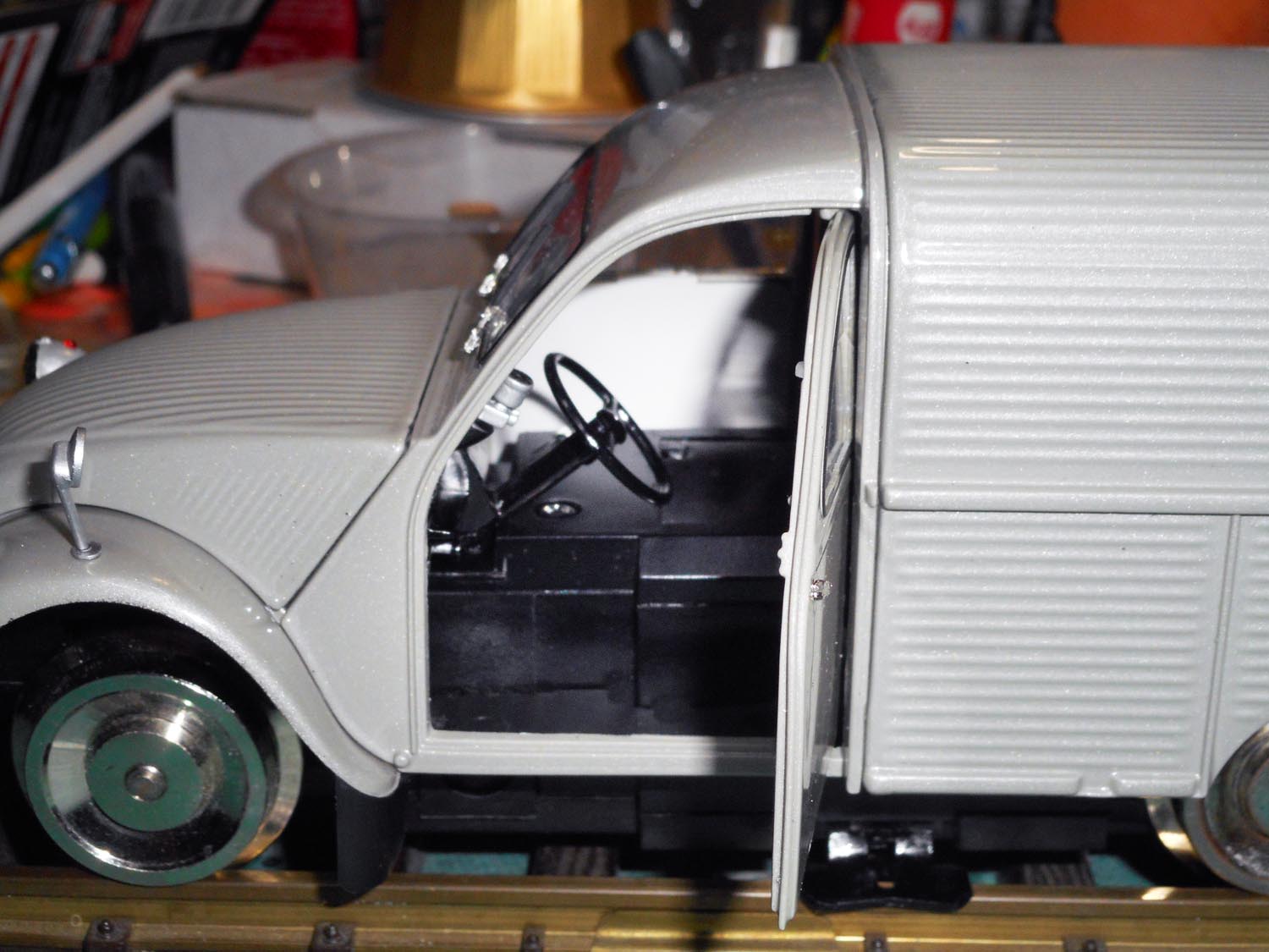

Par contre, les sièges ne peuvent être remis en place, et il a fallu que je rabote sérieusement l'avant du châssis moteur pour simplement passer le tableau de bord et le système d’ouverture du capot de la 2 CV :
Le gag, c'est que je ne sais pas quelle est l'origine du bloc moteur, parce qu'il n'y a rien écrit dessus.
Dessous non plus, d'ailleurs :F9 .
De plus, il vient peut-être de Nouvelle Zélande, alors là...

Messagepar pelican » 15 12 2019 à 18:09
Superbe E2 E2 E2

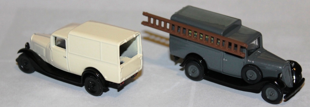

En attendant, deux petites Norev sont arrivées ce matin :
Pour un peu moins de 10 Euros, elles méritent quelques finitions.
Et puis cela change des pompiers #B5

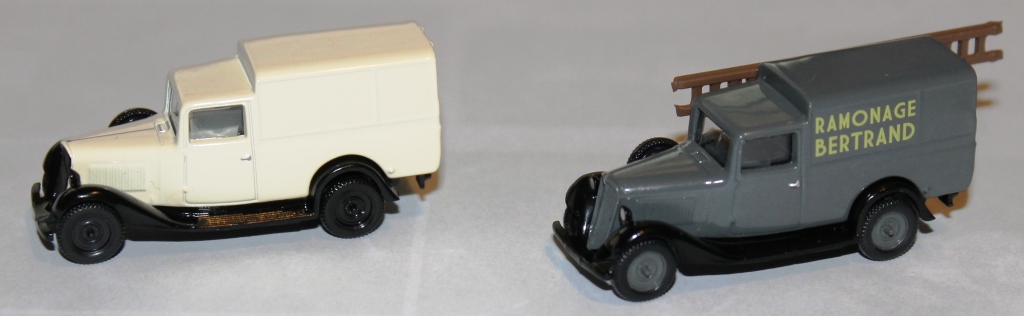

Messagepar YVES » 18 12 2019 à 14:49
J'aime bien la voiture du ramoneur. Trés originale, comme idée.

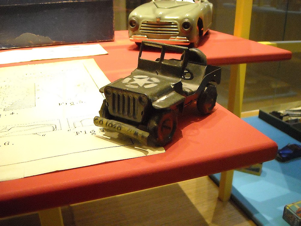

Messagepar Abran » 18 12 2019 à 20:44
Et pourquoi pas ca ? !
Abran
Abran
Messages: 4370
Localisation: Marseille
Messagepar pelican » 19 12 2019 à 09:47
La jeep ressemble à celle de Spirou :ipb-251
