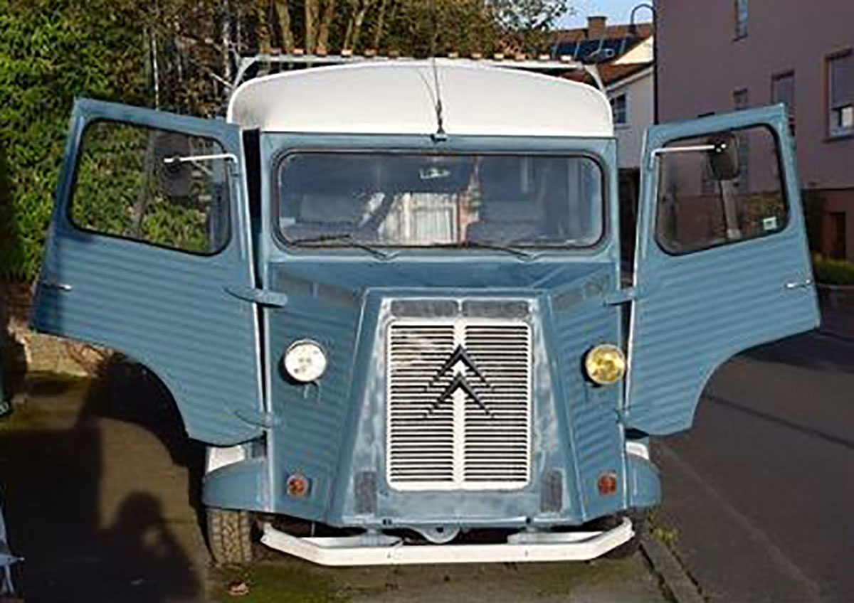

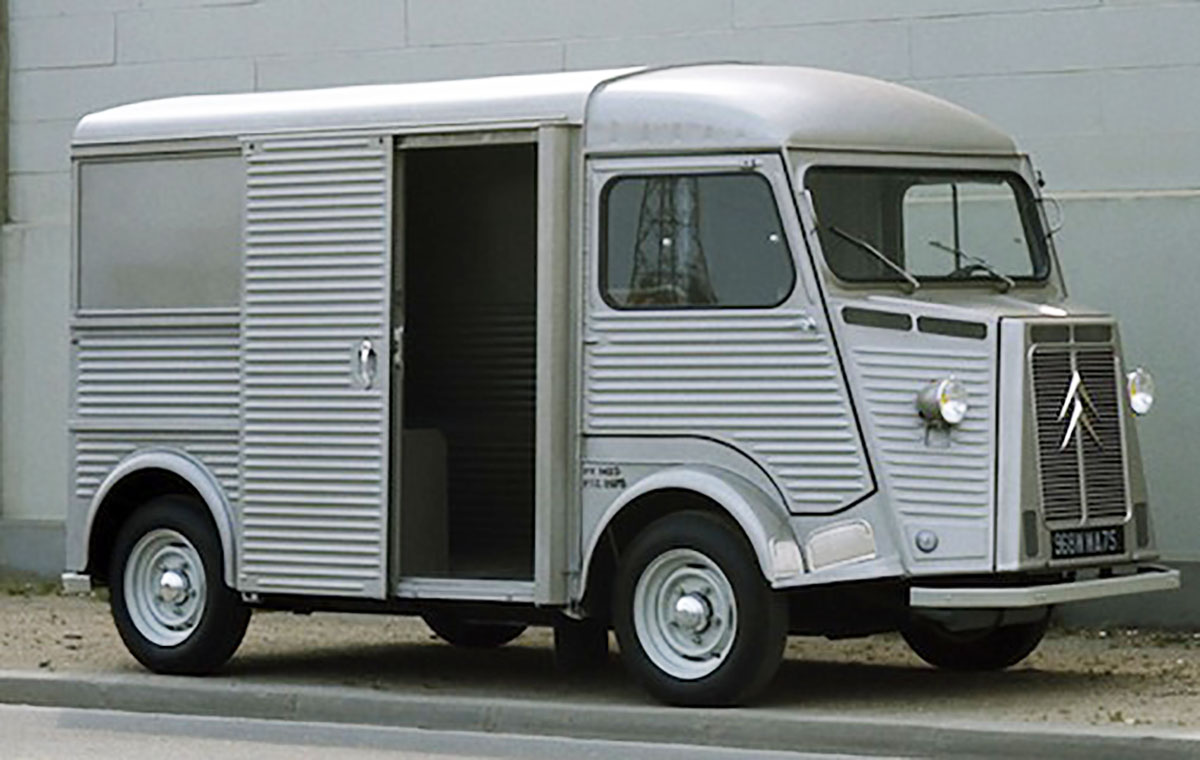

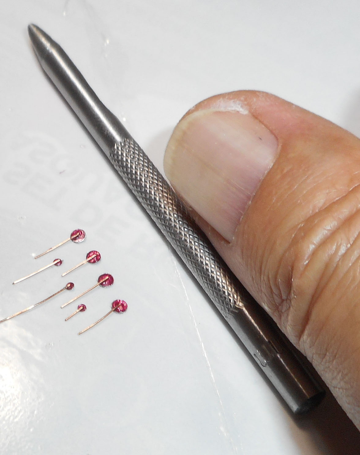

Messagepar Patrick ze rabbit Deludin » 10 10 2022 à 11:05
Bonne idée, à laquelle je n'ai pas souscrit.

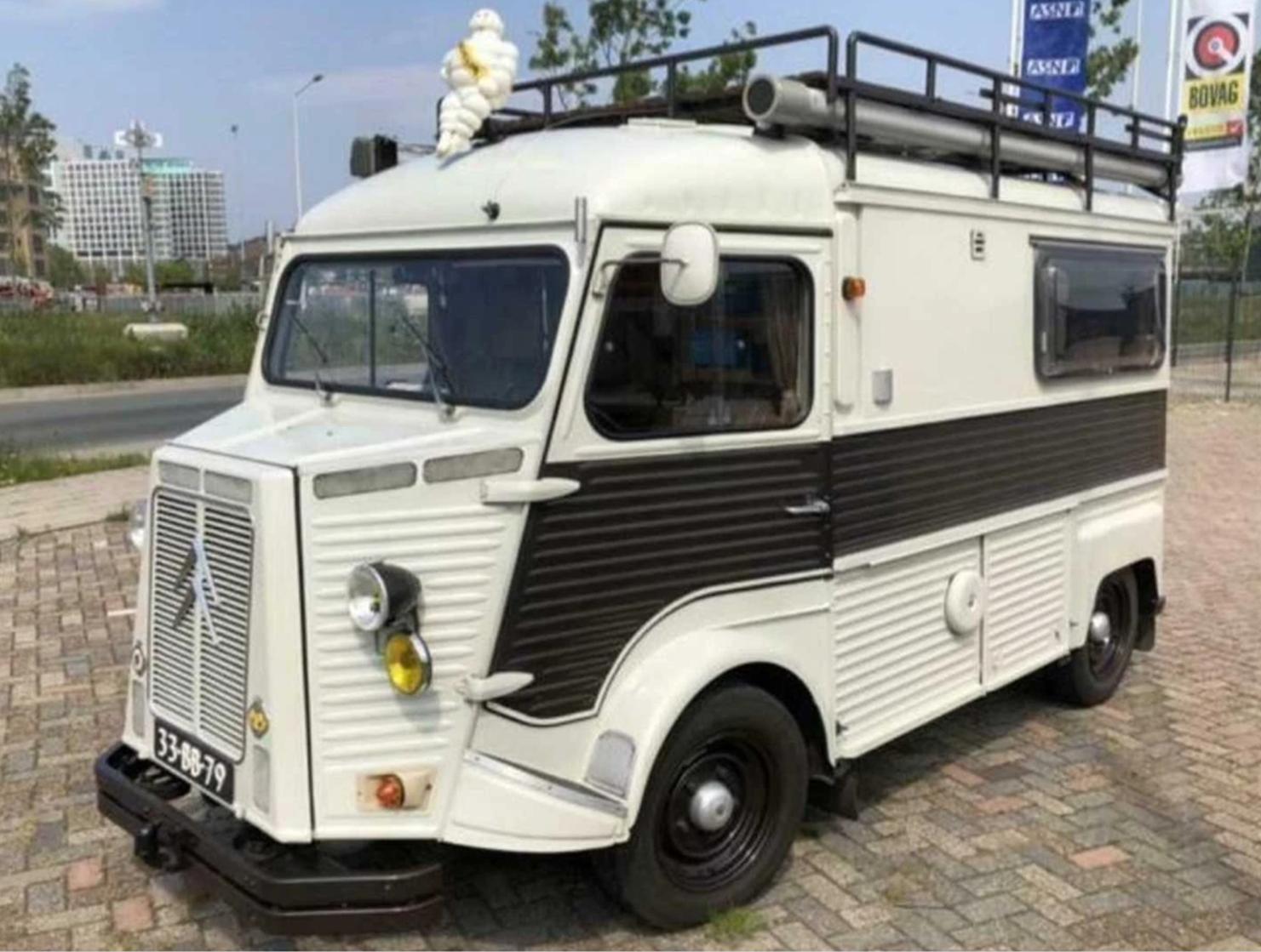

Avec le pare-brise très en retrait à cause de l'épaisseur phénoménale du plastique (on fait plus fin aujourd'hui), il est certain que la pose des essuie-glaces doit être un grand moment !
Le modèle Brekina / Praliné est une version 1963 : pare-brise en une seule partie, clignotants blancs sur médaillons à l'avant, vitre arrière rectangulaire, ailes arrière rondes.
Il s'agit au départ d'une version allemande et hollandaise, qui a les portes de cellule ouvrant "dans le bon sens", contrairement à la version française, ce qui a nécessité des marche-pieds plus hauts :
Gaffe aux doigts...
D9
(Tous modèles postérieurs à 1969, avec support plastique des clignotants orange).
Les cache-charnières sont "bien présents" :rod_siflet .

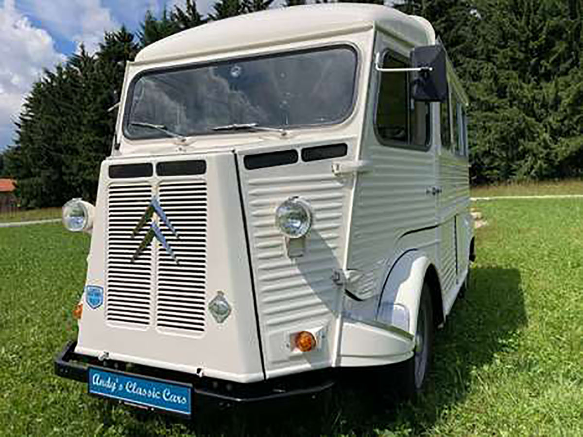

Par contre, l'arrière du modèle Brekina représente la aussi un modèle allemand avec pare-chocs et nettement plus riche en signalétique lumineuse !
Donc pour un modèle franco-belge, il faut réduire cette hauteur de marche-pieds au scalpel, ce qui ne présente pas de difficulté particulière :
À quelques mois près, on a les grands ou petits chevrons sur la calandre, c'est comme on veut.
Le rétro côté chauffeur, en option de l'autre côté, est rond en France : une rondelle, un bout de fil est hop !
J'ai de la réserve :
Et avec le même fil, on reproduit les mains-montoires, qui n'existent évidemment pas sur la version allemande.
Par contre, les roues à 4 goujons au lieu de 5, difficile à reproduire.
Mais pas impossible :
(transformation ancienne pour version 1950, avec pare-brise en 2 parties, capot moteur différent, etc.)

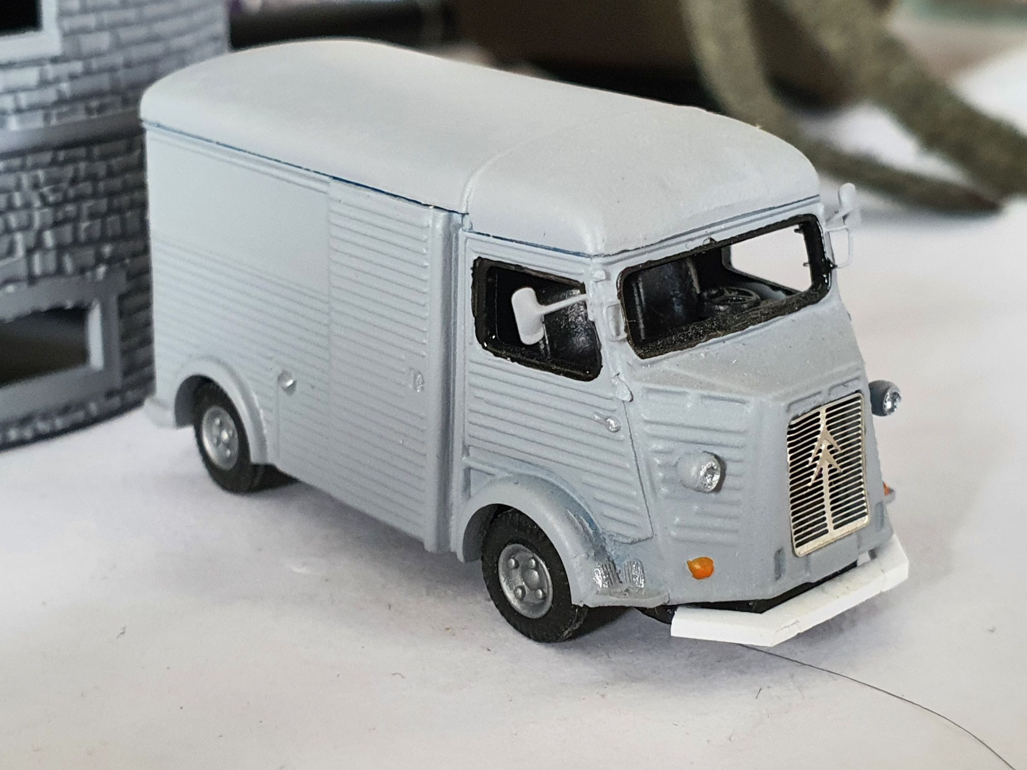

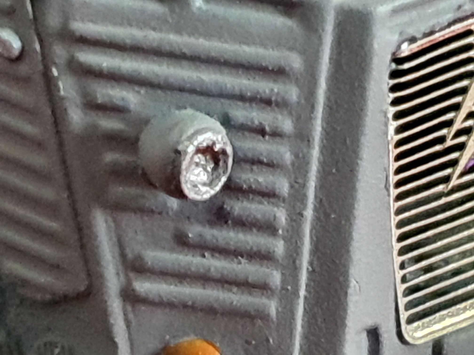

Messagepar Storm » 10 10 2022 à 11:21
Tiens, encore un truc pas fini C7 :rod_mdr2
Faut refaire les vitrages pour qu'ils soient affleurant #B5 Sinon, ça fait joli #B6
Par contre, la photo fait mal, va falloir changer de lu nettes quand je peins :oups2:

Re: Les Citroën au 1/87
Messagepar Beyer-Garrat » 10 10 2022 à 11:36
Au 1/87 c'est une fausse bonne idée de peindre les joints caoutchoucs les épaisseurs des tôles n'étant
pas a l'échelle cela déséquilibre et alourdis inutilement la silhouette du véhicule. De plus l'oeil humain
réagit assez mal a ce genre de chose et accroît le déséquilibre visuel. :maitre:

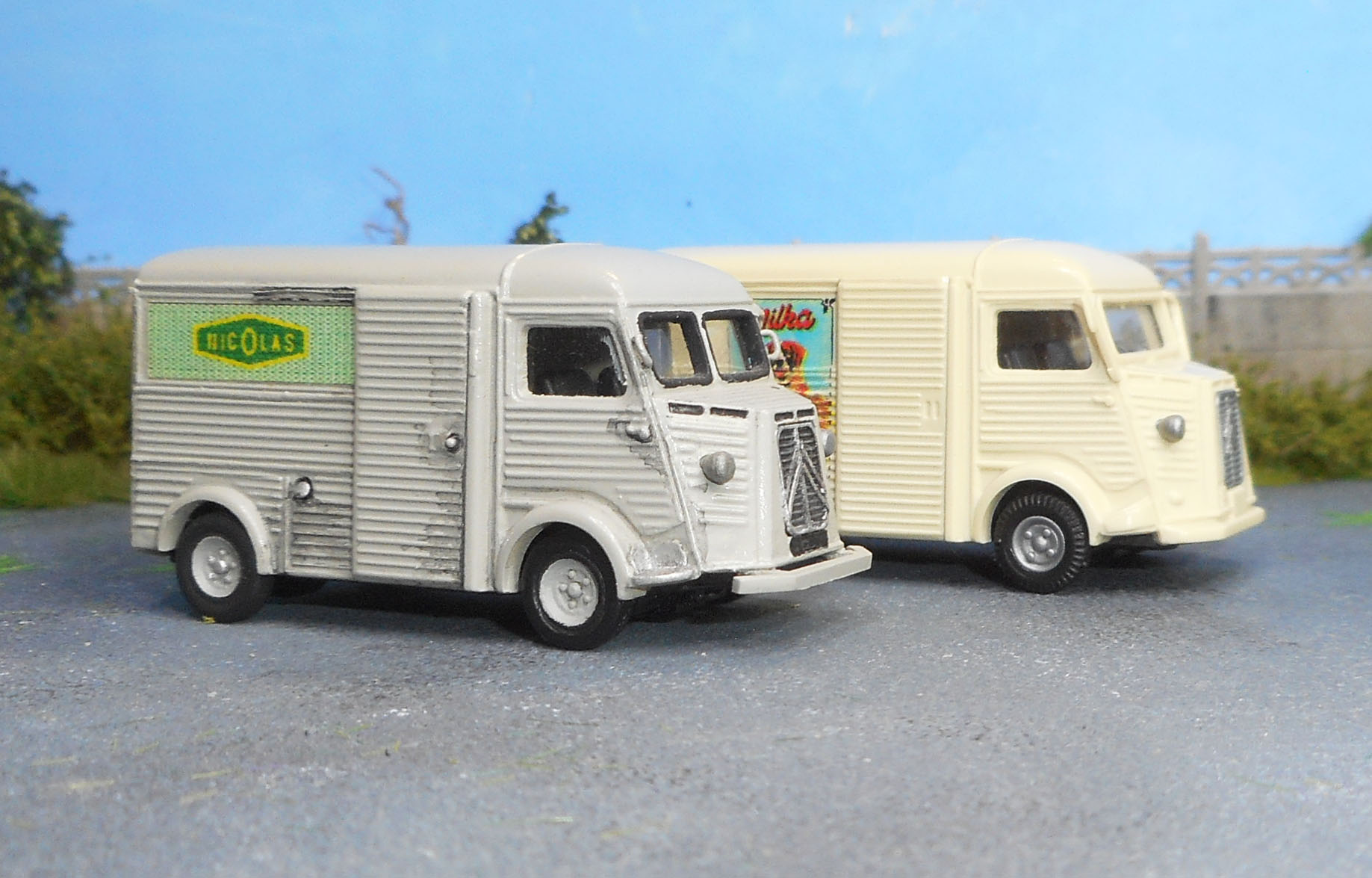

Messagepar Patrick ze rabbit Deludin » 10 10 2022 à 12:38
Disons que c'est plus utile lorsque les vitres sont encastrées car ça diminue l'effet d'épaisseur du plastique de la caisse.
Surtout dans ce cas ou la conception ancienne a "nécessité" des parois énormes.
Et les joints de vitres représentés sont énormes, eux aussi !
Je l'ai fait sur le galion de NOREV/Narwag (mais il y a 15 ans d'écart avec mon type H), ça passait mieux :
Par contre, je ne suis pas convaincu par le cerclages des phares sans araser le bossage censé représenter les verres : ça me semble bancal.
Je pense qu'il vaudrait mieux éliminer ce bossage (les phares sont juste enfoncés dans des trous), poser le cerceau en arcap, et coller une lentille de phare par dessus.
Mais cela dépend du Ø du cerceau.
Bref, j'ai pas ce qu'il faut pour vérifier mes dires.

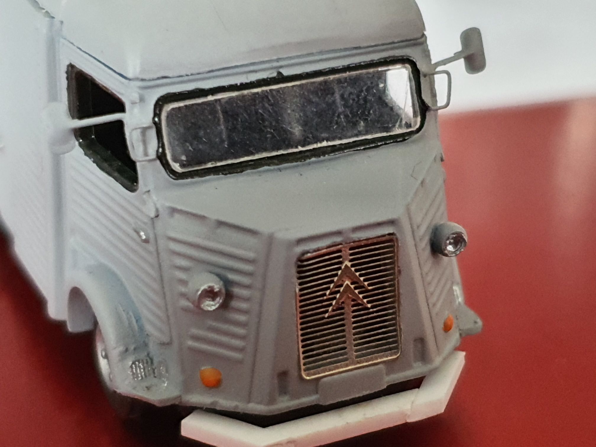

Messagepar Storm » 10 10 2022 à 13:06
Y'a pas les cerclages, j'ai juste creusé un peu:
Et je n'ai pas encore posé les vitres parce qu'il me reste du masticage à faire
Bon, c'est pas tout ça mais j'ai pas tro0 le temps de jouer aux petites voitures avec vous C7 :prrrt: :rod_mdr2
Messagepar Beyer-Garrat » 10 10 2022 à 17:44
C'est quoi ce machin blanc a l'avant ? un pare choc ? D9 D9 D9 D9 H4 H4
Messages: 24393
Messagepar Storm » 10 10 2022 à 17:55
Faut l'affiner je sais C7
Messages: 24046
Messagepar Patrick ze rabbit Deludin » 10 10 2022 à 18:07
C'est pas un pare-choc, c'est pour en donner :rod_mdr2 .
Celui de Brekina n'est pas assez en saillie, je trouve.
Il ressemble à la version raccourcie dite "Zone bleue".
Voir l'article de Oui qui, très bien fait.
Messages: 14989
Messagepar Beyer-Garrat » 10 10 2022 à 18:30
L 'affiner ,le remettre aux cotes et surtout respecter l'angle de la carrosserie D9
Messages: 24393
Messagepar Patrick ze rabbit Deludin » 10 10 2022 à 19:08
Ça n'est pas évident, car même en respectant l'angle de la carrosserie vue en plan, le pare-choc est horizontal vu de profil alors que le bas de caisse est plus bas côté marche-pied car en pente.
Je m'y suis frotté, la mise en place définitive est un jeu de patience (si si, j'en ai #B2 . Parfois).
Messages: 14989
