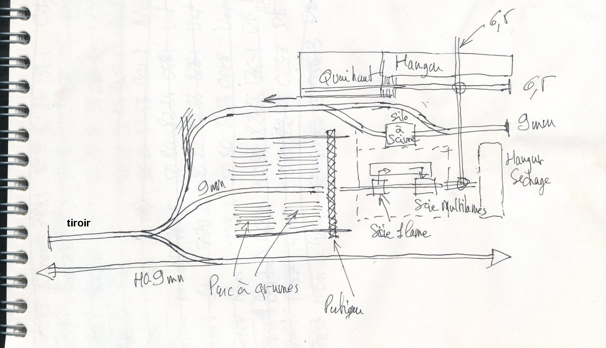

voila ce que j'ai cogité depuis qlq jours: c'est une première ébauche, donc assez grande...
j'ai voulu y avoir des grumes qui entrent et des produits finis qui sortent, le tout sur wagons bien sur, mais on peut simplifier, comme l'entrée par des camions fardier, mais bon :rod_siflet
phase entrée:
- un train de grumes (qlq wagonnets a fourches) entre sur le tiroir à gauche, puis refoule sur la voie au milieu du parc à grumes: déchargement par un portique roulant, ou une grue, suivant les gouts
phase scierie
- amenage par le portique qui dépose devant la 1ere scie: exemple alternative ou ruban pour enlever l’écorce des grumes, puis 2eme scie, une multi scie alternative, pour avoir les madriers, planches, etc... toute cette phase est imaginaire bien sur :mdr2:
phase stockage
- les bois débités sont emmenés a l'abri pour séchage, ou a l'air libre, sur des wagonnets plat en voie de 6.5 :maitre:
phase sortie
- après séchage, madriers, planches, etc... sont apportés sur wagonnets voie de 6.5 sur le quai haut pour transfert sur wagons plats et couvert en 9: une machine refoule ce convoi jusqu'au tiroir, et départ du train
accessoirement, qlq wagonnets ont récupéré la sciure du silo, et si pas utilisé pour faire fonctionner la chaudiere, ils seront emportés aussi par train...
cette version permet un fonctionnement important de la voie de 9mm, et à une voie de 6.5mm (fictive ici) pour déplacer les bois débités, mais on peut remplacer la voie de 6.5 par un chariot élévateur, qui pourra aussi remplacer le portique roulant ...

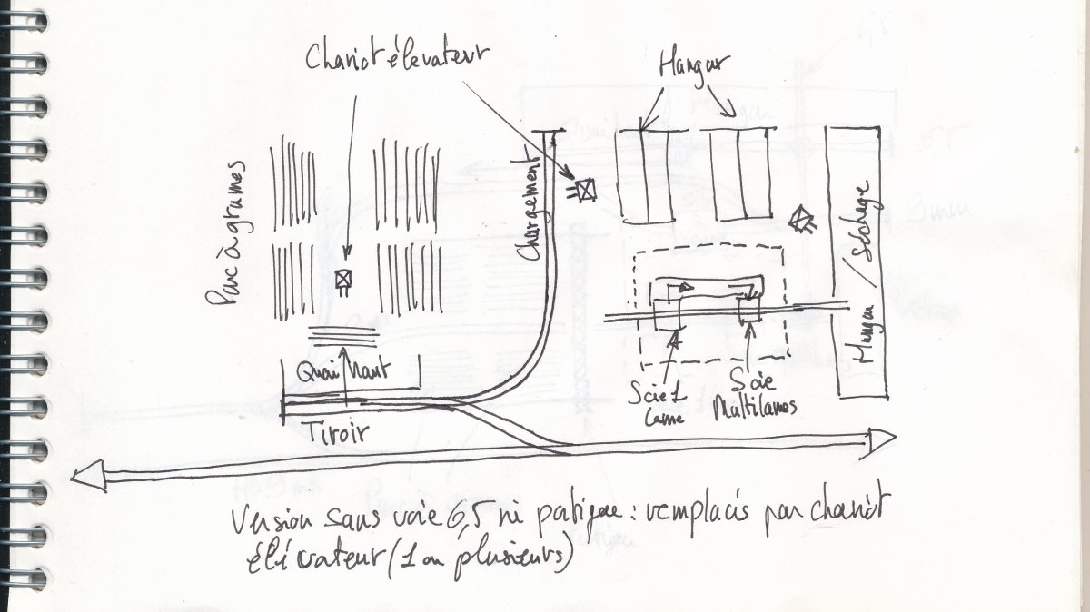

et voila la version sans voie de 6.5 ni portique ou grue ...
- réduction de la taille, le parc à grumes peut être n'importe ou, ainsi que le stock...
les chariots déchargent des wagonnets à fourches vers le parc a grumes, puis du parc vers la scierie en fonction des besoins, puis les bois débités vers le séchage, et enfin des hangars vers le quai de chargement de wagons plats ou couverts...

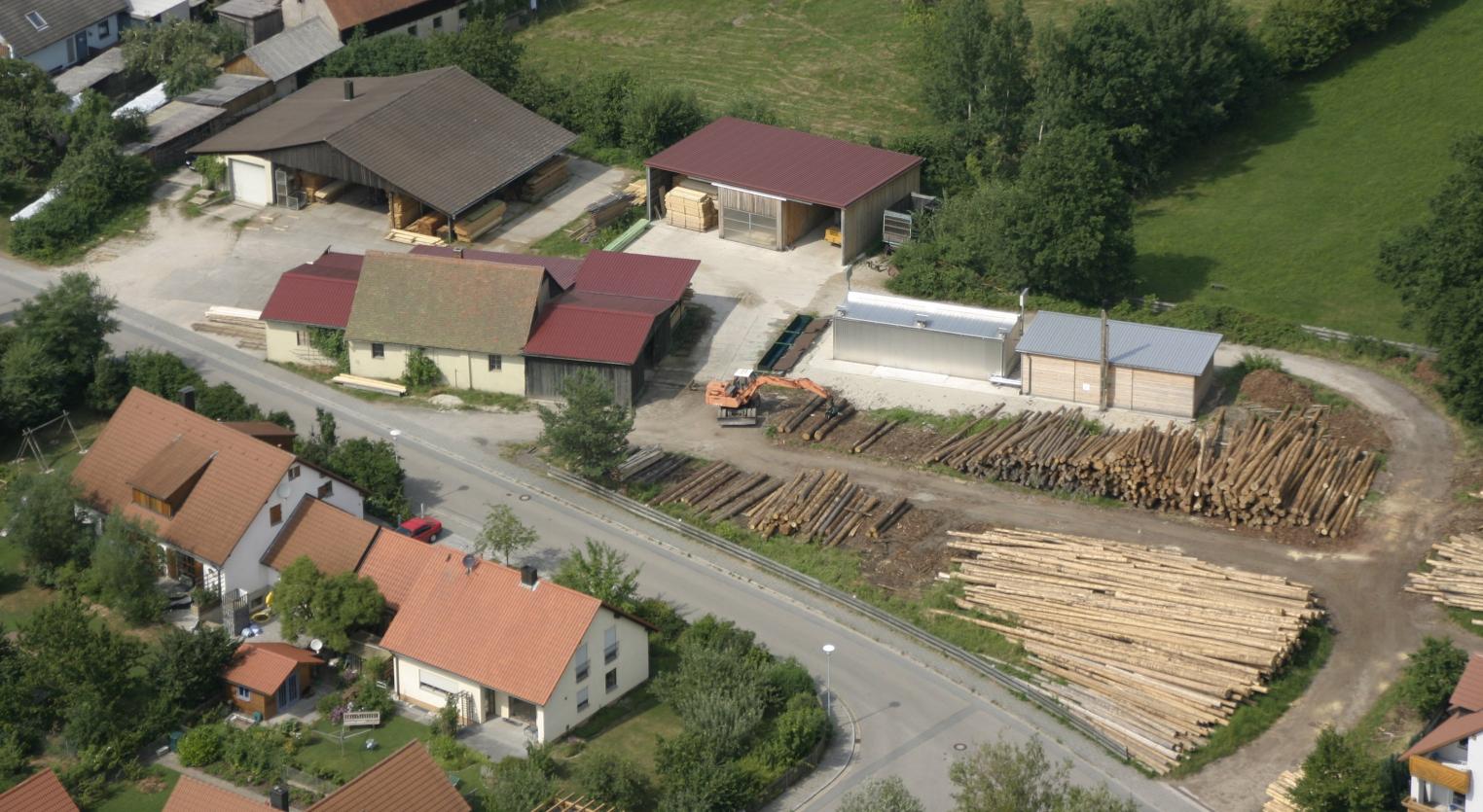

hop la ... une scierie encore plus petite, et assez récente (semble t'il en Allemagne mais pas noté où :F9) ...
... qui ne devrait pas être difficile à adapter avec une p'tite VE pour livrer et/ou emporter du bois :mrgreen:

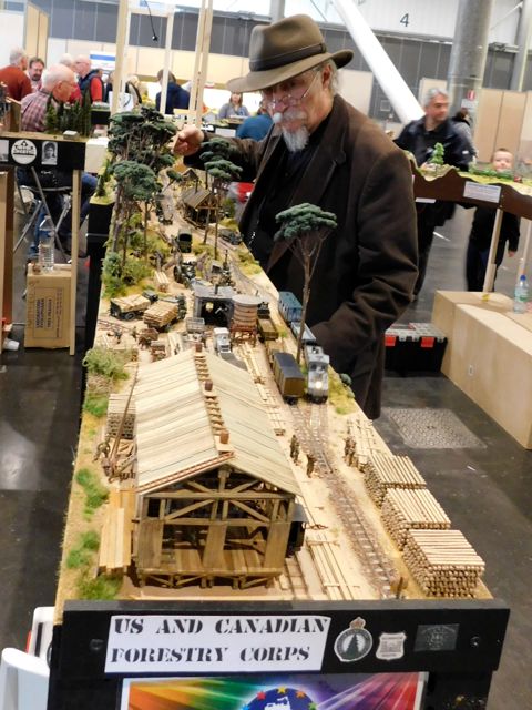

Pour moi , les dépôts de bois à pas cher, c'est: touillettes à café, pics à brochettes, cure dents, allumettes de poche et allumettes à BBQ. En variant les marques et les provenances et moyennant une petit coup de brosse métallique sur Dremel ou brosse à bougie pour retrouver de la texture.....cela permet de meubler les alentours à coût raisonnable par rapport aux magnifiques productions en plastique citées précédemment..... :C6
Ceci dit ,si je voulais respecter les distances au 1/72eme il me manquerai encore deux modules pour ma scierie "US Forestry corps".....mais comme je ne balance pas ,évoque seulement .... :rod_siflet
viewtopic.php?f=4&t=10856

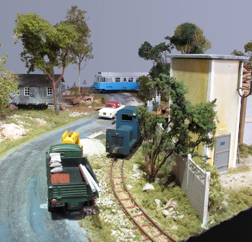

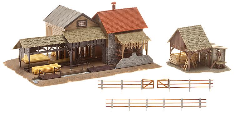

Depuis le temps que je trimballe ma scierie H0m/H0i, personne ne m'a jamais fait de remarque et pourtant, elle est loin d'être complète #B8 .
Lorsque j'en ai conçu les plans en 1991 :C4 , j'avais imaginé une suite à l'arrière du module "standard" de 50 cm x 1 m de long.
J'avais prévu d'y intégrer la scierie hydraulique Faller en fond de l'équipement moderne (censé être en 1967), comme un témoignage du passé. D'où la présence du ruisseau, actuellement à sec, mais qui aurait du recevoir de la résine à inclusion :
Même chose pour la voie de 60, qui s'en va actuellement vers des lieux imaginaires... mais que j'avais donc bien prévu de faire aller physiquement quelque part :
Personne ne m'a fait de remarque sur le fait que ma scierie n'était pas réaliste, mais je savais qu'elle ne "collait" pas à la réalité.
Aussi parce que la réponse aurait été : "Faites voir ce que vous avez fait, vous ? C7 ".
D'ailleurs j'ai toujours un vieux transfo Jouef à portée de main : c'est tellement lourd que ça peut échapper des mains, parfois, et l'attraction terrestre fait le reste :rod_siflet :rod_mdr2 ...
En 1991, j'avais fait les plans des 2 modules à l'échelle 1 (au 87e, bien sûr) sur une grande feuille de papier (tirage de plan plus valable) avant de reporter les différents tracés sur le bois, à la craie au travers des petits trous d'épingle, et de faire mes découpes. Un seul module sera donc réalisé.
Je suis en train de reprendre à l'ordi ce que j'avais dessiné, en tenant compte de vos découvertes, je vous expliquerai ça... bientôt...

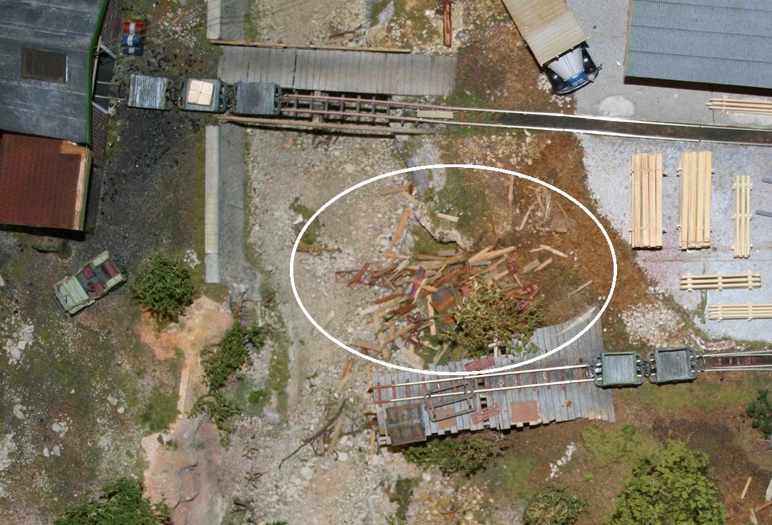

Messagepar Patrick ze rabbit Deludin » 17 08 2018 à 22:10
Je préfère ta première version, Domi.
Tu peux d'ailleurs alléger le tracé en envisageant de vider le cyclone à l'aide de camions.
Et est-ce que la voie de 75 ou de 60 est "contemporaine" des cyclones ? Pas trouvé de date d'ancienneté pour ces derniers :F9 ... Je dirais les années 1960 ou 70, époque à laquelle on s'est soucié du confort des ouvriers et où les scieries ont eu leurs façades fermées : la poussière fine en suspension, c'est pas terrible pour les yeux et les bronches. Et puis c'est éminemment explosible.
Avant, c'était portes ouvertes tous les jours, on l'a vu sur nos différents documents, et corvée de balayage. On faisait un tas dans un coin de terrain, les garagistes venaient se servir pour pomper l'huile dans leur garage, et les riverains alimentaient leur poêle et cuisinière... après que la cheminée de la scierie en ait avalé la plus grosse partie, évidemment. Ça permettait aussi de nettoyer les carrelages, entre autre.
Sur ma scierie, bien qu'il y ait un cyclone depuis peu (Châtellerault 2014), il y encore un tas qui fini d'être évacué par le ruisseau -enfin, quand il y aura de l'eau. Il a progressivement recouvert une épave de camion et quelques tôles émaillées :
Ajoutons-y quelques vieilles ferrailles, pour faire bonne mesure...

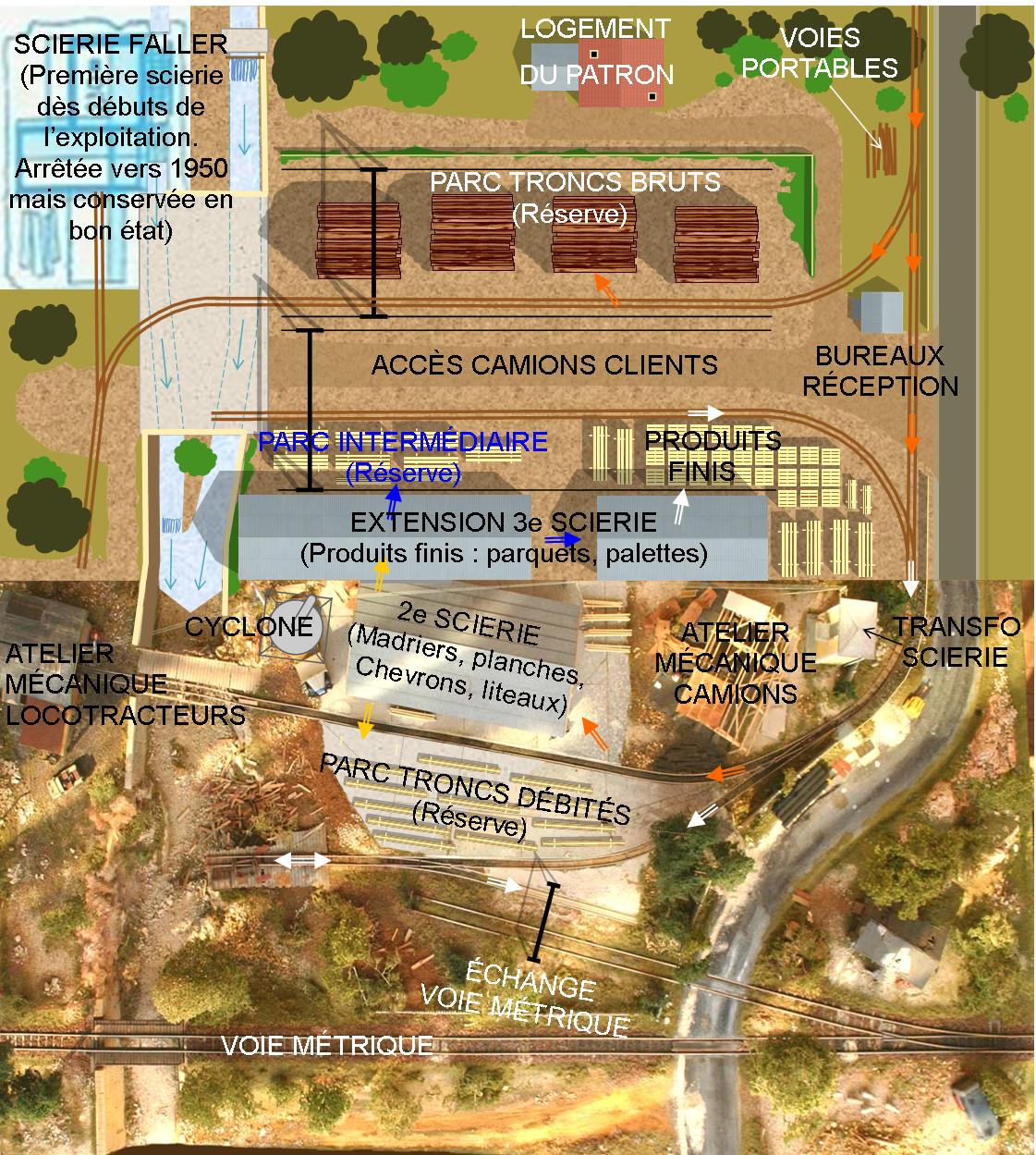

Messagepar Patrick ze rabbit Deludin » 18 08 2018 à 13:21
Bon alors, ce plan :D3
Le voilu, redessiné à l'informatique, ce qui est plus clair que mes tracés à la mine dure sur papier (et sans détails) :
Je n'ai pas modifié grand' chose à mes idées de départ, juste adapté à la réalité de ce qui a été présenté, c'est un peu plus plausible quoique très simplifié.
Je suis donc parti de l'idée qu'une scierie hydraulique existante :
était remplacée dans les années 1930 par une nouvelle, utilisant l'énergie électrique et des transmissions par courroies. Le progrès, quoi. Un transfo est édifié par EdF (créé en 1946) et une ligne moyenne tension tirée pour l'alimentation.
Cette 2e scierie ne fait que du "gros". L'ancienne voie de 60 qui desservait le premier ensemble est conservée, mais ne sert plus qu'à amener les troncs en réserve. Cette voie a été prolongée pour amener la plupart des troncs directement vers le 2e bâtiment. C'est le circuit "flèches orange".
Elle attend toujours son banc de sciage : dommage, comme disait Domi, qu'il faille acheter toute une maquette pour ne récupérer que ce qui nous intéresse. Les fondations en béton seront bien sèches...
Les produits destinés à la vente sont entreposés devant le bâtiment, prêts à être chargés soit sur des camions, soit sur les wagons de la voie métrique (à l'emplacement du "parc troncs débités").
En 1965, par là, se crée une nouvelle unité de produits finis : planches rabotées, parquets, palettes.
Comme le terrain n'est pas extensible en longueur, les nouveaux bâtiments de cette 3e scierie vont être construits accolés à la 2e, ce qui permet de transiter directement les premiers débits (planches épaisses, chevrons).
Un bureau/réception est disposé près de l'entrée.
Le tout est bien sûr couvert en amiante fibro-ciment :rod_siflet , produit à la mode rapide à poser et pérenne.
La voie de 60 permet de transporter les produits finis jusqu'à l'échange avec la voie métrique (les flèches blanches).

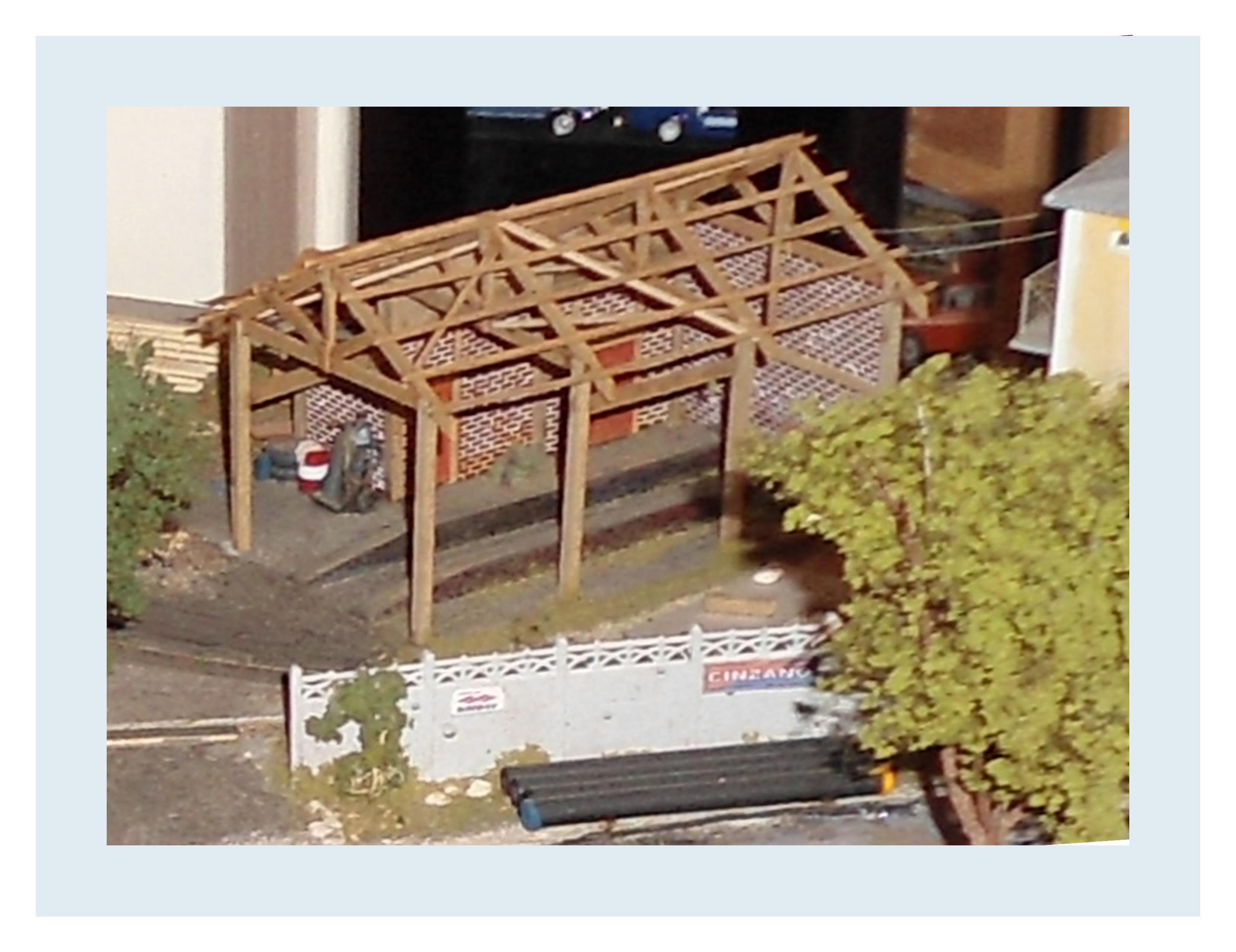

Pour tout cela, il faut des portiques : vous comprenez maintenant mon intérêt pour ces structures !

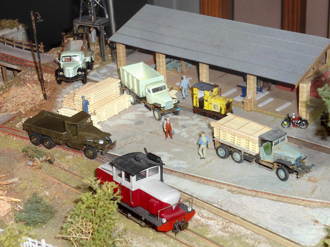

Bon, tout ça, c'est à faire, et je n'ai même pas le panneau de bois servant de support #B8 .

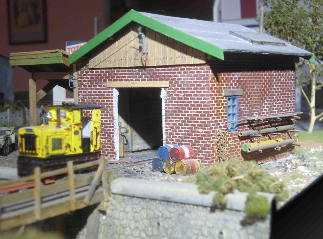

Les ateliers "mécanique camions", dont la couverture en tôle ondulée n'en finit pas d'être changée,
et "mécanique locotracteurs" :
sont conservés aux emplacements choisis lors de la construction de la 2e scierie.
Au fait, pourquoi des "réserves" :F9 ?
Parce qu'en 1965, on prévoyait le problème que créerait une rupture d'appro si la pluie empêchait les coupes en forêt, si un locotracteur venait à tomber en panne, s'il y avait du retard dans les ventes des Domaines ou l'achat de nouvelles parcelles.
Ce n'est que vers 1970/75 qu'on rajoutera à la liste les "problèmes sociaux" (dixit le patron C7 ). Ça remplacera la panne des locotracteurs, qui ont désormais cédé la place aux "longs nez", ces énormes grumiers tout-terrain qui facilitent grandement le travail grâce à leur grue embarquée : plus de voies portables à déplacer, plus d'aiguilles à manœuvrer, plus de risques de déraillements.
Mais mon réseau est figé à 1967, année de la sortie de l'Ami 6 "break" #B6 .

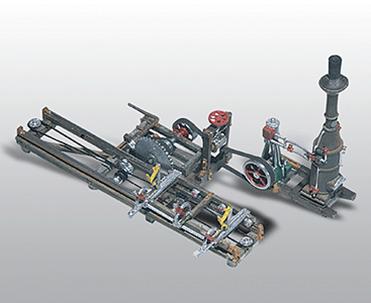

Messagepar Patrick ze rabbit Deludin » 18 08 2018 à 21:42
En matériel seul, je ne connais que le modèle commercialisé par Woodland Scenics :
Scierie Woodland Scenics.jpg (14.66 Kio) Vu 7508 fois
On le trouve encore chez FB Systèmes.
Mais c'est un banc avec scie circulaire latérale. Si j'ai bien tout compris, c'est pas courant par chez nous !
Il est déjà implanté dans ma scierie n°2, sans la machine à vapeur à chaudière verticale (tiens, elle est passé où, celle-là :F9 ?).

Pour en revenir aux scieries ,je me suis penché sur l'iconographie de ces établissements et j'en ai en fait trouvé très peu desservies par une voie étroite interne
Beaucoup étant de très petites structures placé quelquefois directement dans les emprises de la gare (métrique bien entendu :B3 )
N'est-ce pas un fantasme de modéliste d'y voir autant de VE ?
Oui je sais je casse le mythe C7 mais a t'on une idée du pourcentage de scierie équipées ?
