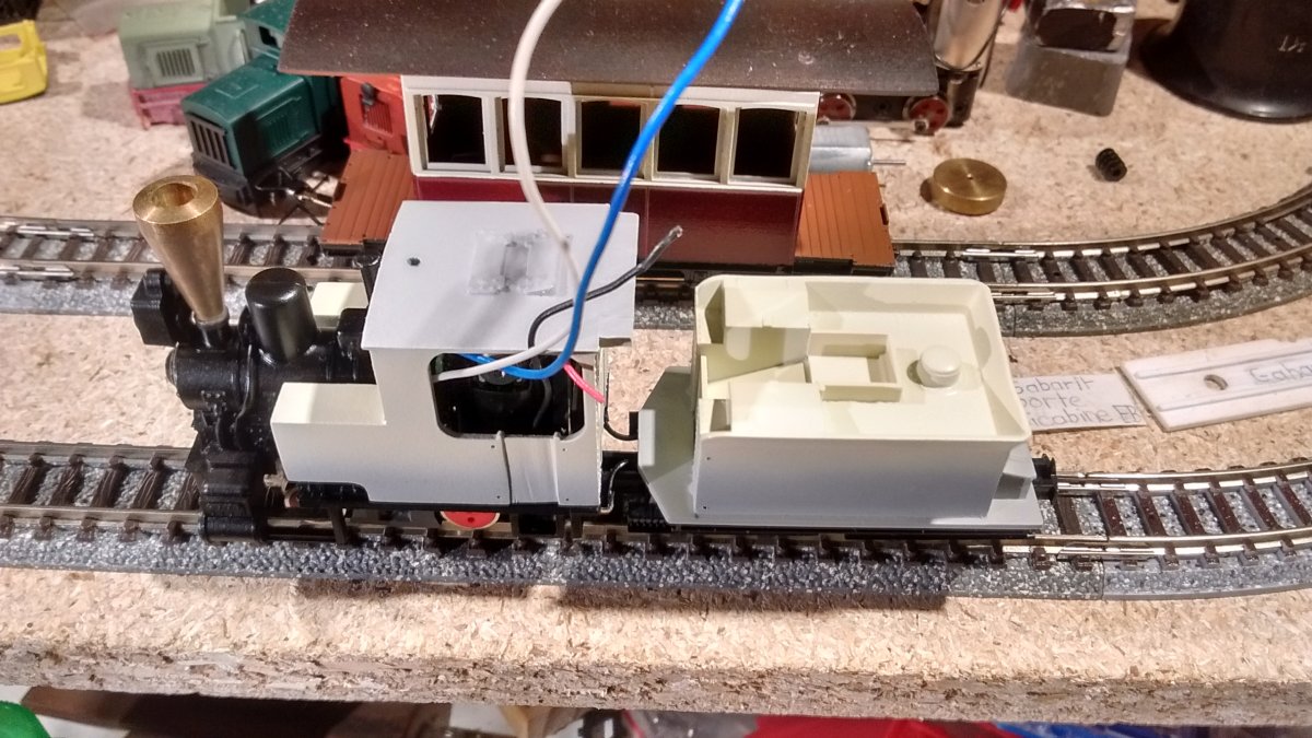

je sais pas pourquoi, mais y'a des trucs paraissant simple qui ne le sont pas en fait, genre cette machine ou le Busch :F9
et d'autres, comme la Decauville Jouef ou le Gmeinder Minitrains, se réalise beaucoup plus vite ;)
pour cet ensemble:
- la mécanique est ok
- la digitalisation ok
- la préparation avant peinture ok
ne reste qu'un apprêtage des caisses et une peinture des 2, et zou, en boite :mrgreen:
Dominique :ipb-251

Re: Digitalisation V14 Jouef Union Pacific
Messagepar Patrick ze rabbit Deludin » 09 02 2017 à 20:22
Vi, ça roule bien E2 . Pour les courbes dans l'autre sens, ça va bien aussi ?
En tout cas, c'est la première fois que je vois une loco vapeur qui prend le courant par une perche :H1 !!! Pourtant, on voit de la fumée... :prrrt:
J'aime bien les vestiges qui traînent sous le plateau...
Messagepar augerd » 10 02 2017 à 01:17
vi vi, dans l'autre sens aussi, traction ou pousse, et même avec mon Kaiser sur bogies :mrgreen:
le seul truc que j'ai pas fait, car cela tournait enfin correctement, c'est le rayon de la "super mort" de 103 à l’intérieur, faut pas abuser... enfin pas tout de suite #B1
et le fumée, c’était pas le décodeur :rod_mdr2
pour le HOf, plutôt que cette approximation de Decauville, je pencherais pour le Ns 2f, le même que doit sortir Minitrains justement, mais je crois que le Busch doit être au 1/87 lui :rod_siflet
Dominique :F5

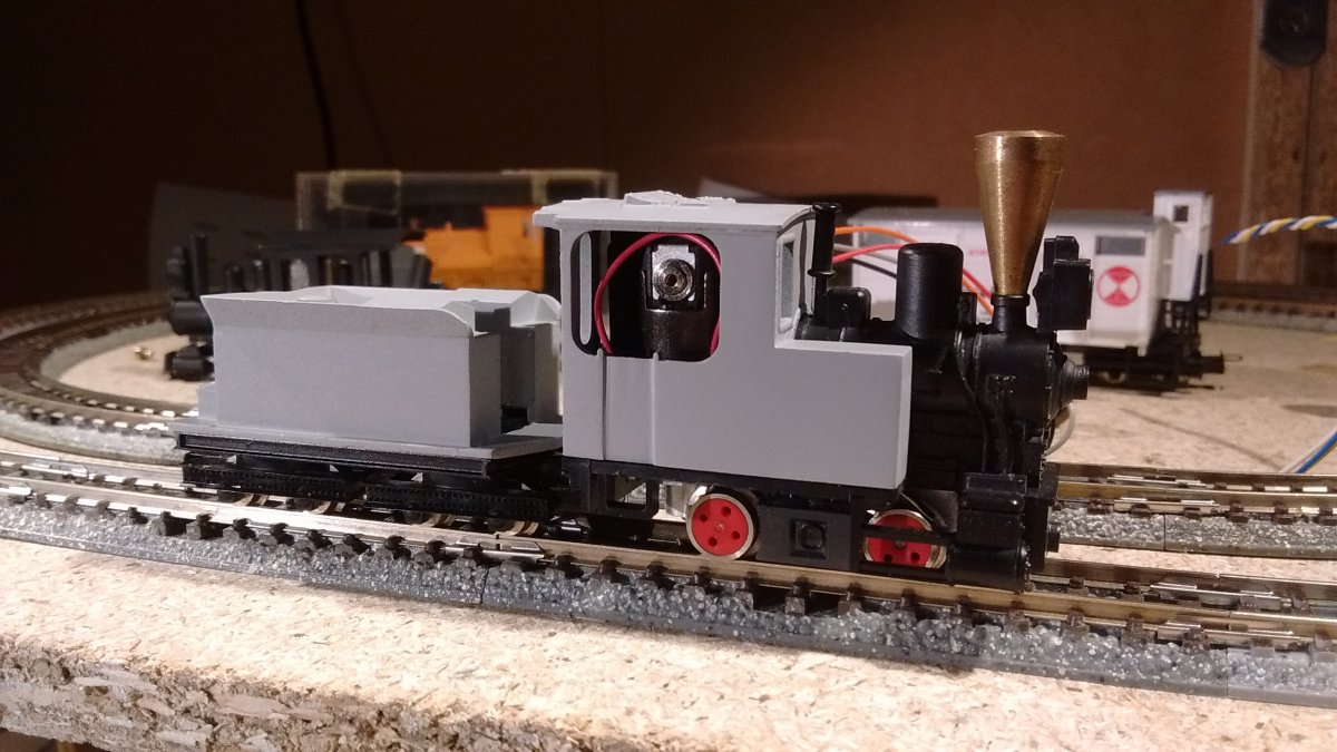

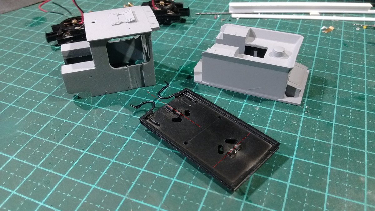

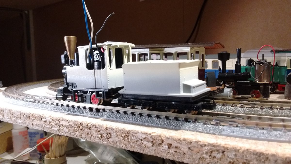

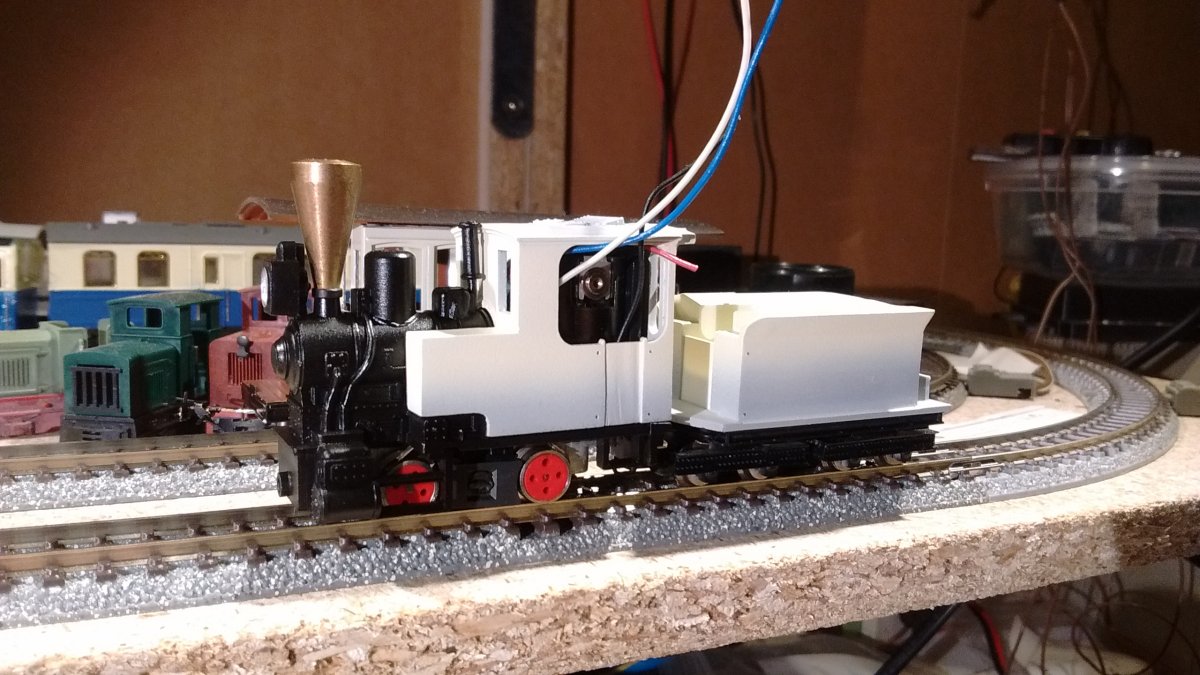

Messagepar augerd » 12 02 2017 à 02:34
deux coups de bombe hier, une d’apprêt gris pour les caisses et une de noir semi-gloss en Tamiya pour le tender
c'est déjà plus présentable non ?
les axes (en rouge) sur la deuxième photo sont ceux de basculement des bogies: celui vers l'avant (coté fils vers la machine) à une rotation (+- 1mm) droite gauche tandis que celui de l’arrière à une rotation avant arrière (aussi +- 1mm)
et c'est efficace puisque maintenant le tender "colle" a la voie :mrgreen:
bon, demain vérif de l'état de surface, qlq trucs a rependre au mastic, ponçage, et cela devrait être bon pour la deuxième couche d’apprêt ...puis faudra que je définisse la livrée de cette ensemble :F9
Dominique :F5

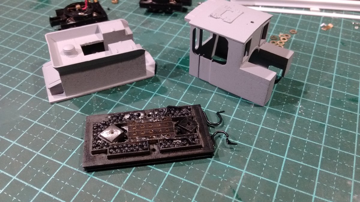

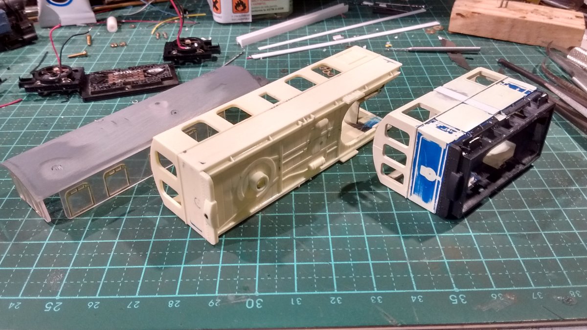

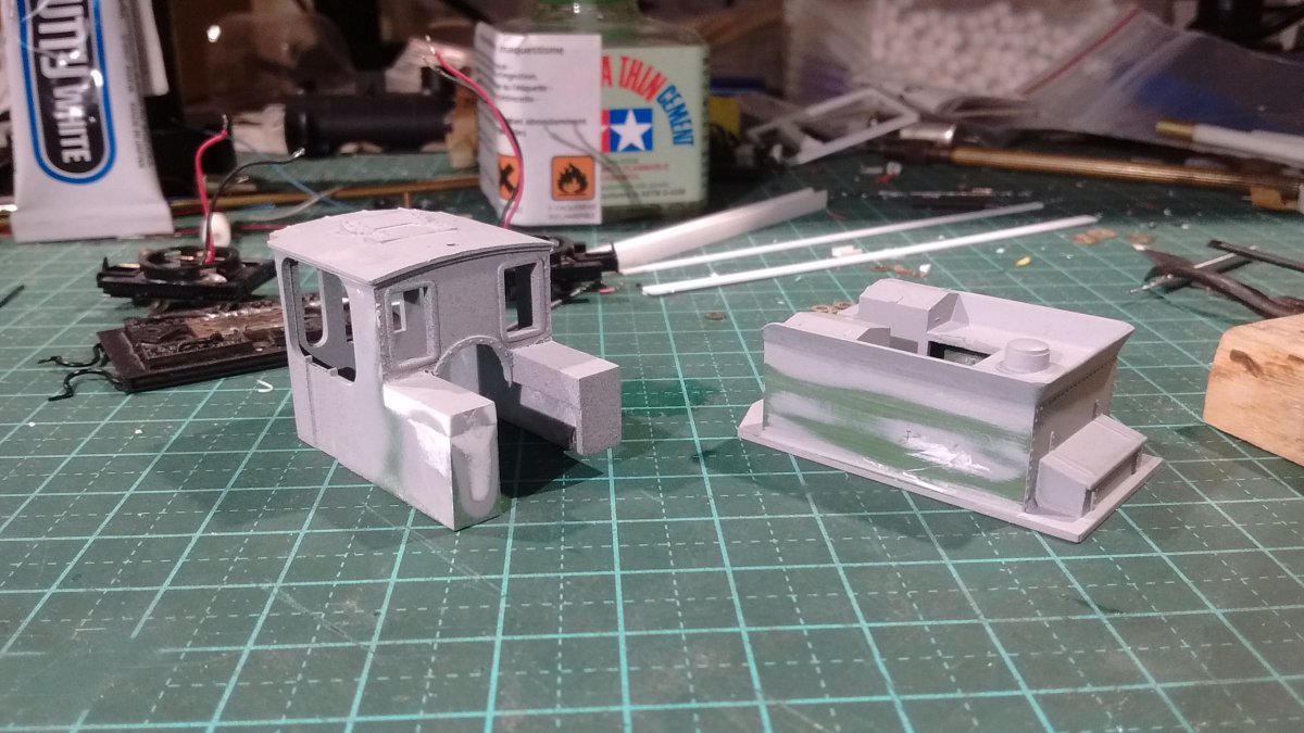

Messagepar augerd » 14 02 2017 à 21:06
possible :rod_siflet
ponçage, mastic Tamiya, ponçage, mastic Tamiya... et ça donne ça
je laisse sécher cette nuit et re apprêt demain ;)
depuis 2-3 jours je suis dans le ponçage et apprêt divers, donc tant qu'a faire, j'ai repris un ensemble que j'avais commencé y'a .... pas mal d'années :mdr2:
j'en causerais plus dans un nouveau fil à venir ... plus tard :maitre:
Dominique :F5
Messagepar augerd » 15 02 2017 à 21:09
et hop la, les caisses apprêtées et remontées sur leurs châssis ;)
c'est plus propre non ??
Dominique :F5

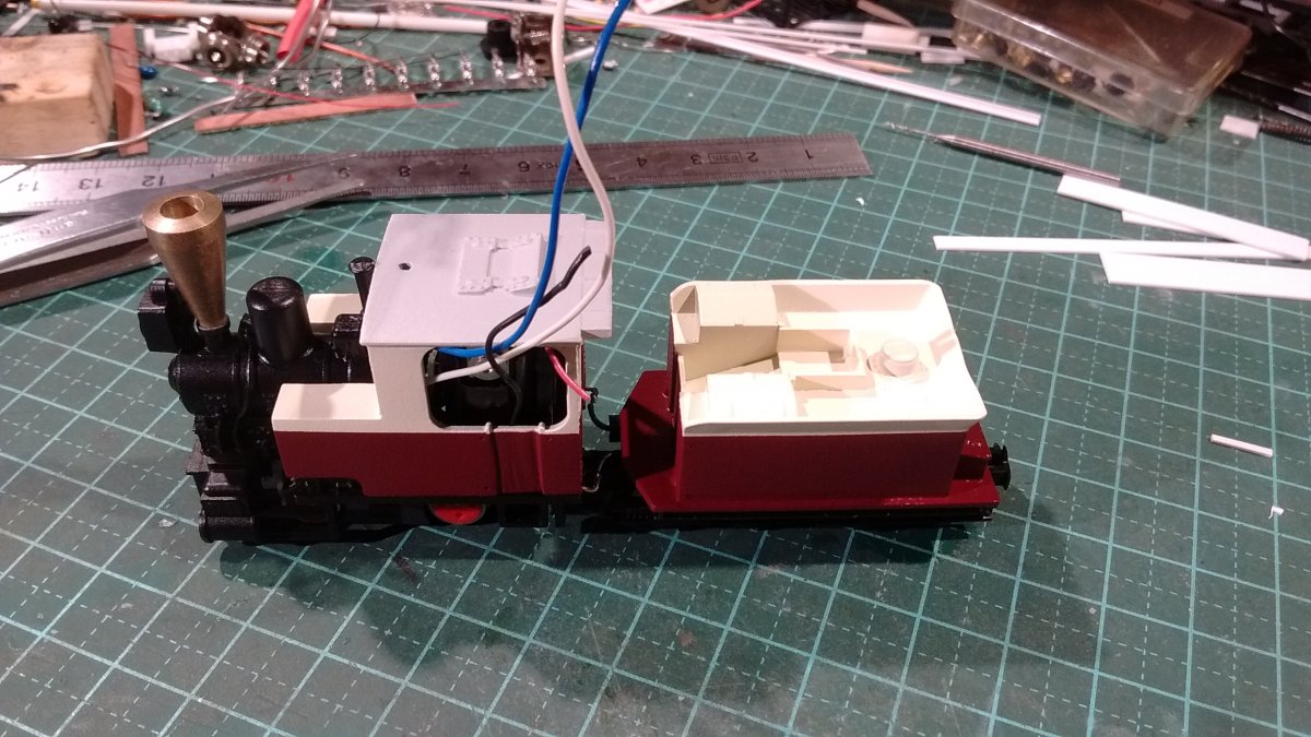

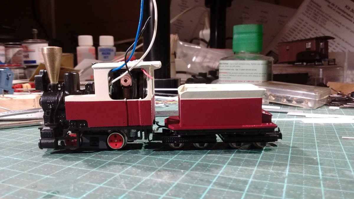

Messagepar augerd » 24 11 2017 à 18:40
hello,

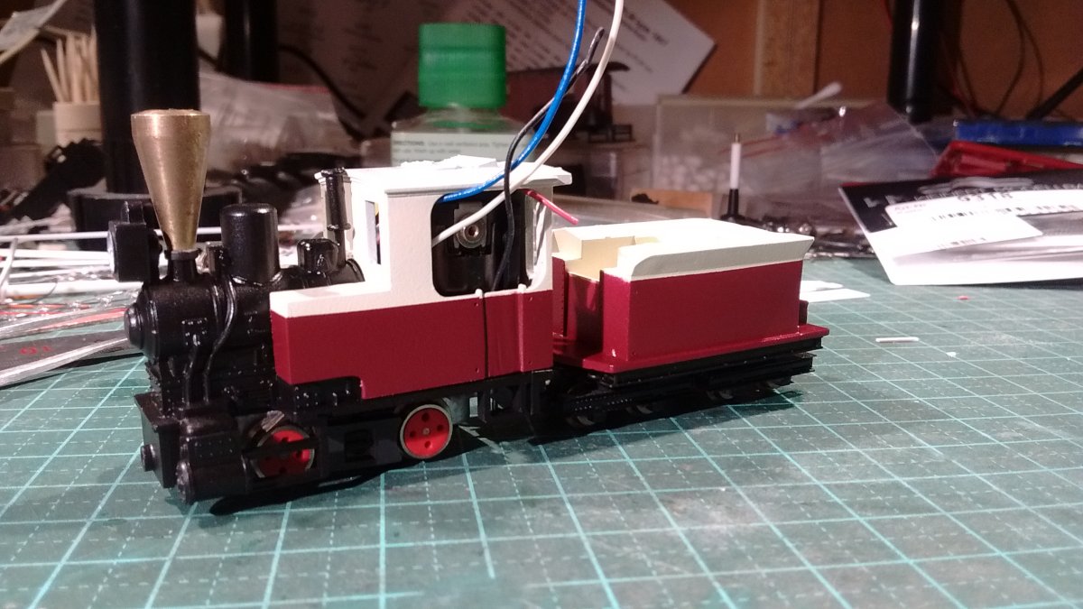

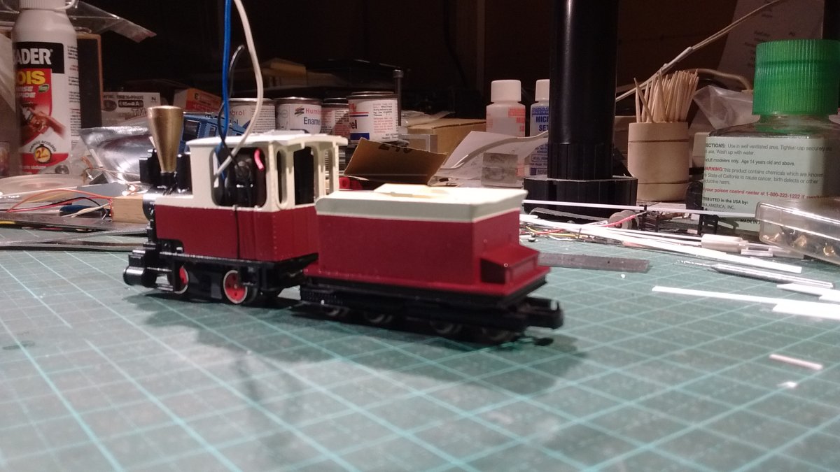

j'ai enfin décidé de la livrée de cette machine et de son tender: crème autorail et rouge Bourgogne RailColor, déjà testé sur la voiture Calvados BCF ;)
cela va etre d'ailleurs la livrée du matériel ancien (genre voitures EB) qui vont passer en révision générale après #B6
photos faites en lumière artificielle, j'en referais en lumière naturelle par la suite....
première couche en crème autorail donc, hier
séchage toute la nuit sur un radiateur, et remise en place des caisses sur les châssis pour définir la délimitation entre teintes, et zou, le rouge Bourgogne après masquage ...
plus qu'a laisser sécher à cœur, puis toit en noir, intérieur de la trémie à charbon idem, montage des mains montoirs, 2-3 détaillages divers, et cela sera fini ;)
Dominique :B3
augerd
Messages: 2290
