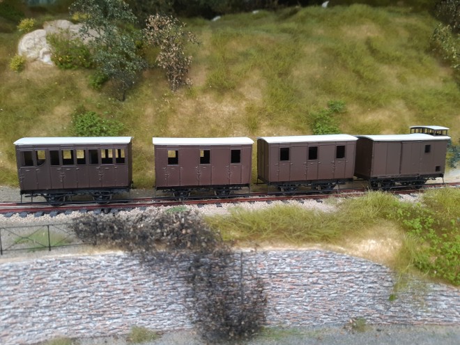

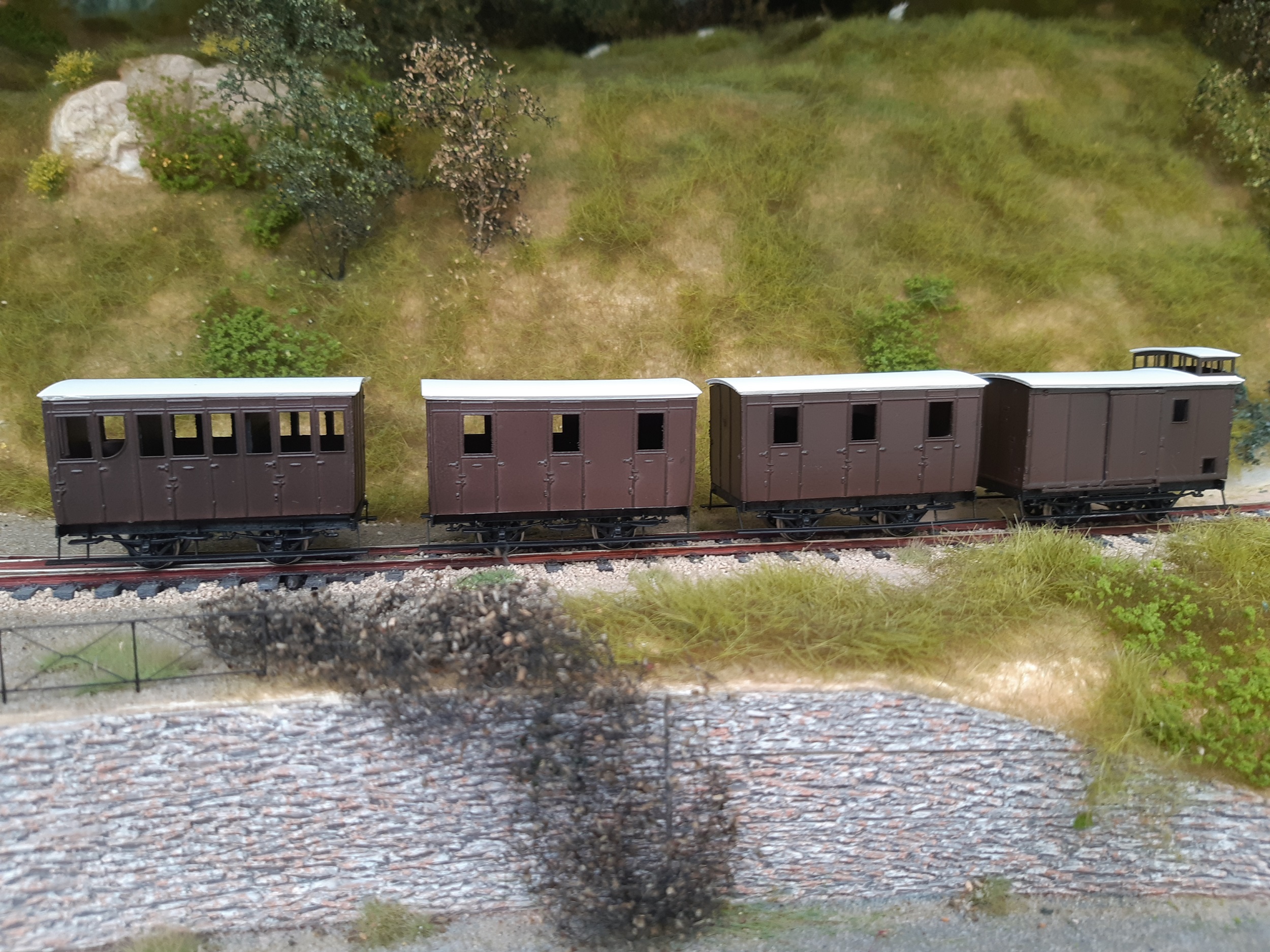

Aujourd'hui, petit essai: je suis rentré de Lille avec quelques pots de peinture Decapod… pour tester :B3 Conseillé sur le stand par Guillaume Bellanger (qui connait un peu le sujet C7 ) vu que je cherchais un mouton à 5 pattes en plus de teintes SNCF, j'ai eu la chance d'avoir Franck qui passait en même temps sur le stand bref, ce qui se fait de mieux sur le sujet juste pour moi C7 :rod_mdr2 :rod_mdr2
Donc, les peintures Decapod:
Ici, du noir et du brun van dick (le blanc est un reste de Décotrain) et franchement, ça confirme tout le bien que j'en avais entendu :B3 Bon pouvoir couvrant, dilution simple (suffit de remplir le pot), séchage rapide… Bref très content après une déception avec les ABE et de la demi-teinte avec les AMF87, j'ai retrouvé le confort et la qualité (voir supérieure niveau finesse) des Interfer #B6 On va essayer de voir si on peut avoir des teintes CFD :maitre:
Essai fait à 1,8 bar buse de 0,2
