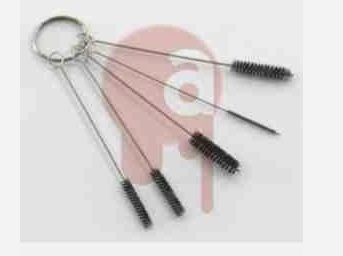

Aujourd'hui j'utilise principalement les peintures Aéro color Professional de Schmincke, arcylique bien sur, j'utilise le nettoyant spécifique a cette peinture pour l'aéro, il va bien, sinon de l'acétone en démontage et trempage complet.
Qustion nettoyage, j'utilise que ça pour mes aéros, des brosses de nettoyages spécifiques, rien d'autres.
Brosses de nettoyage.jpg (22.37 Kio) Vu 9467 fois
Tous cela pour dire que, aujourd'hui et ce depuis plus de 20 ans j'utilise avec bonheur et sans jamais avoir eu de déconvenues un compresseur a bain d'huile JF Air 20S avec des aérographes Paashe VLS a double action
