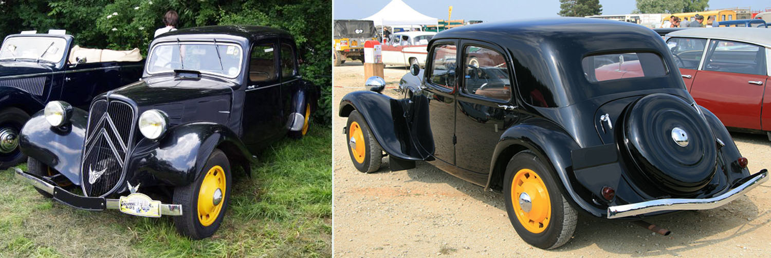

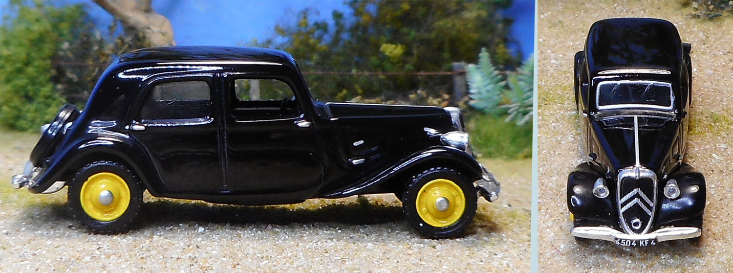

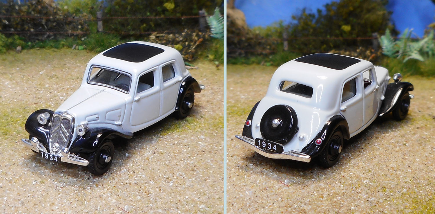

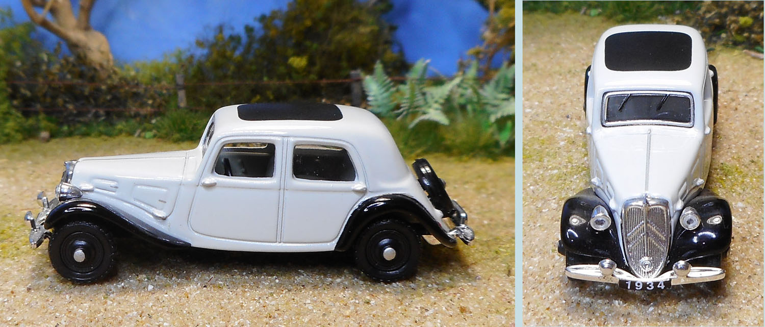

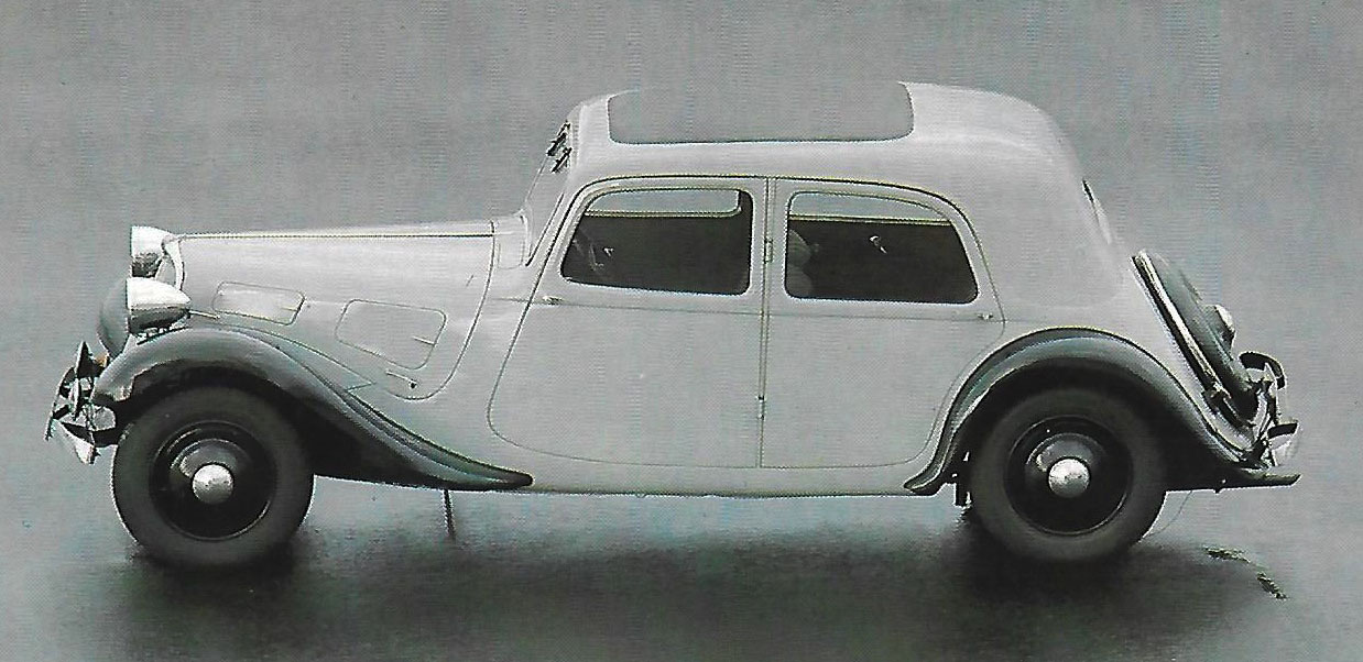

Commençons donc par analyser, alors qu'il fait 31° à l'ombre dehors, le modèle de la 7A de 1934 :
Autant le dire tout de suite, pour l'aspect et le respect des détails, c'est un sans faute E2 .
Toit souple, calandre incurvée chromée, avertisseurs sur le pare-choc au dessin correct, jantes BM noires, signalisation avant et arrière exacte, essuie-glaces en haut du pare-brise, pas de porte de malle et 2 remplissages de réservoir. On a même, empâté par la réalisation en zamac et une peinture légèrement épaisse (mais ça s'améliore), les 2 trappes d'entrée d'air de l'habitacle.
Ne manque juste que le cerclage chromé sur le cache roue de secours, pourtant correctement gravé.
La plaque arrière d'immatriculation, rectangulaire sur le pare-choc, indique une voiture des toutes premières années de production. Elle passera très vite "en arrondi" sur le pare-choc, facilitant ainsi l'accès à la roue de secours : on crevait pas mal, en ces temps-là...

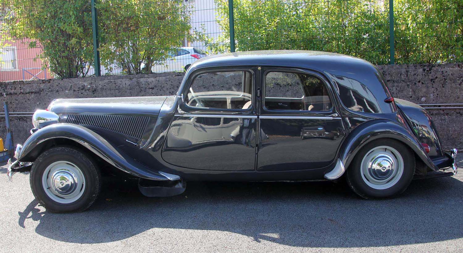

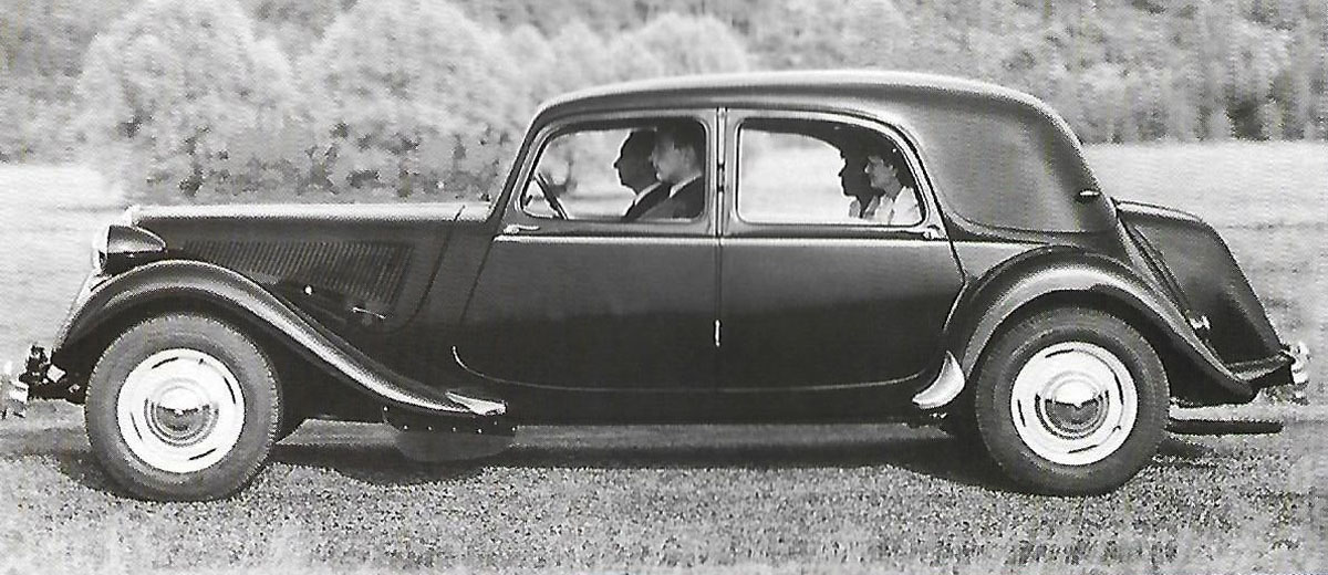

Et la vraie, gris Perle, jantes et ailes noires :
Non non, c'est bien une photo couleur, extraite d'un de mes bouquins !
Quelle idée aussi de l'avoir prise un jour de pluie et sur du bitume :H2 ...
En couleurs plus sympas et sous toutes les coutures, vous trouverez votre bonheur là :
https://www.citroenorigins.fr/fr/vehicule/traction-7a
... et vous pourrez vous amuser à la démarrer, klaxonner ou fermer la porte.

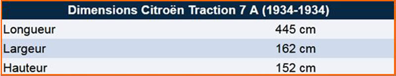

Alors, l'indispensable tableau :
...et ça donne quoi ?
Longueur 49,8 mm pour 51,1 mm au 87e
Largeur aux ailes avant et arrière : 18,5 mm pour 18,6.
Donc, contrairement à ce que je pensais, la miniature est à l'échelle #B6 !

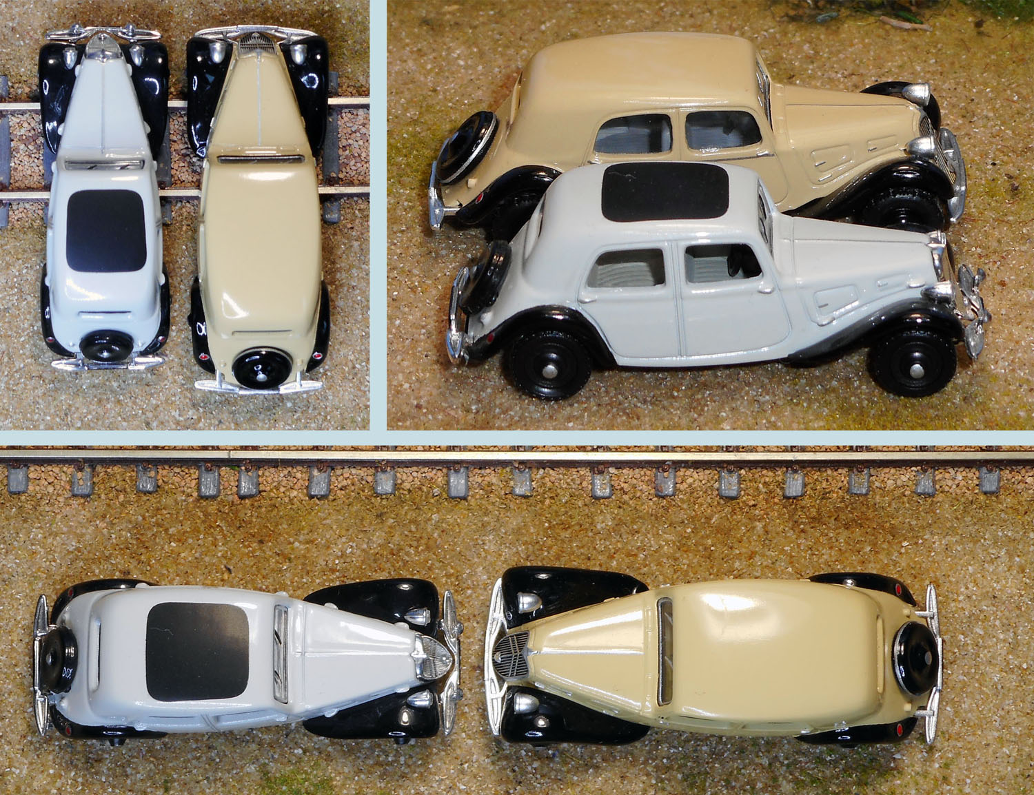

Je ne fréquente que des Traction normales, donc plus larges : je me demande ce que donnent 2 personnes même pas larges d'épaule, assises sur la banquette avant :F9 . Quand je vois ce que ça donne dans mon Ami 6...
Je n'ai pas trouvé les dimensions intérieures, mais si je me fie à la miniature avec ses 15 mm au droit des portes avant soit 1,30 m à l'extérieur des portières, 'faut être intime...
Et, bien que plus large au droit des portes arrière, il y a les passages de roues...

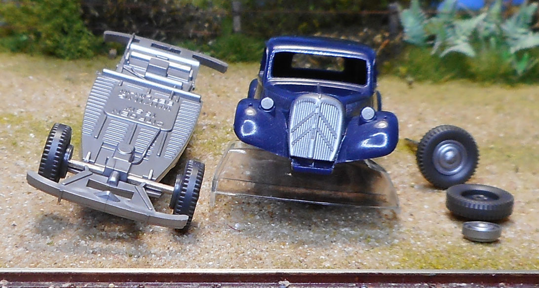

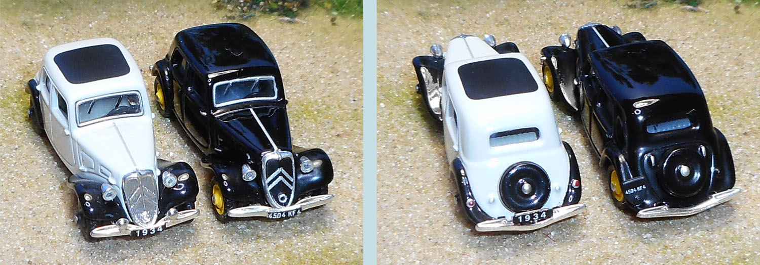

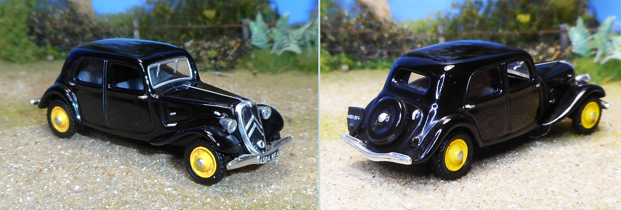

Dernière Tracbar de la soirée : le modèle commercialisé par UH puis NOREV comme étant une 11 Légère, sans précision d'année.
À voir les détails bien reproduits, calandre peinte, jantes Pilote jaune Bouton d'Or (variante : ...jaune Bouton d'Or) copieusement empâtées par une peinture trop épaisse, une seule entrée d'air devant le pare-brise surmonté des essuie-glaces, malle plate avec porte, feux et emplacement de la plaque d'immatriculation arrière sur l'aile côté chauffeur, nous sommes devant et derrière un modèle 1938 :
C'est d'ailleurs la précision de ces détails qui permet de la dater : un sans faute E2 .
Un peu de peinture rouge sur les feux arrière, du chrome sur le cerclo du cache roue de secours, comme d'hab, et ce serait grandiose.

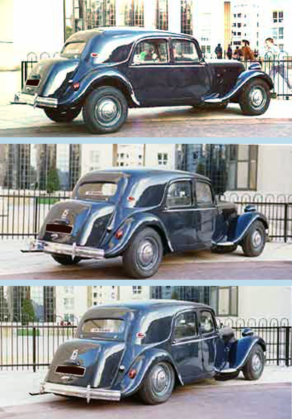

Deux vraies, pour comparer, en oubliant le rétroviseur rajouté. Les "ailes" qui cachent le trou pour la manivelle sont un accessoire d'époque, emprunté aux 15/6 (première version sortie en 1938, aussi) :
Côté dimensions, nous savons que la 11 légère reprend les cotes de la 7, juste 2 cm de plus en largeur donc rien en H0 : la miniature est exacte, comme le modèle étudié précédemment dont elle ne reprend cependant pas intégralement le moule (entrée d'air, malle, feux). Pourtant, c'était tentant...
La couleur des intérieurs, en drap, est exacte et correspond bien aux années.

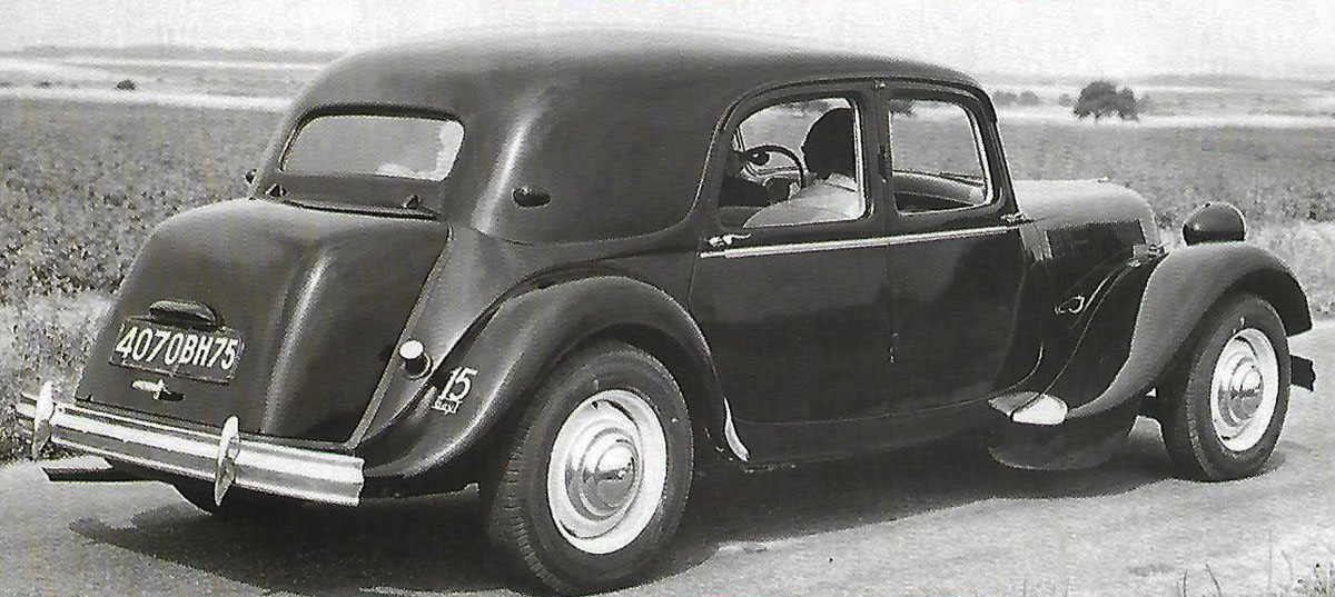

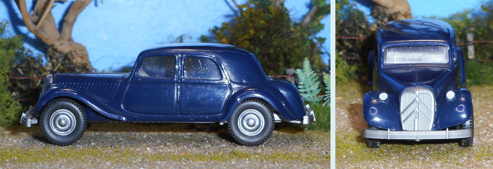

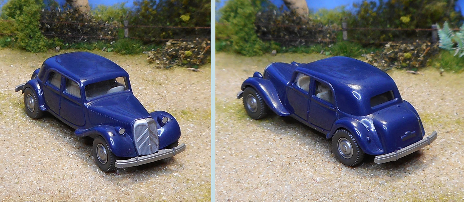

Comme je ne voulais pas être accusé de sectarisme, j'ai ressorti la Traction 15/6 produite par Wiking Kanal Historique des années '70/80.
C'est un modèle équipé de la grosse malle (dont le volume intérieur est bien amputé par la roue de secours) et de clignotants, nous sommes donc après 1953 :

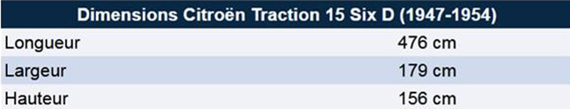

... et le tableau :
Le lapin sort sa loupe et son pied à coulisse, et
Longueur 56,2 mm pour 54,7 mm au 87e (mais le pare-choc avant est un peu prognathe)
Largeur aux ailes avant et arrière : 20,8 mm pour 20,6.
Là aussi, malgré mon impression première : c'est pas si mal, la miniature est quasiment à l'échelle #B6 !

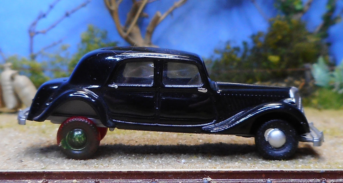

Pour le détaillage, ben évidemment c'est pas ça :
* ce qui choque le plus, ce sont les roues énaurmes aux standards Wiking de l'époque : la jante de 400 mm, qui devrait mesurer 4,6 mm de Ø, fait un peu plus de 5 mm. 10% de plus ça se voit, surtout avec une monte de pneus tout-terrains dignes d'une Tracbar vietnamienne bricolée !
* les clignotants des ailes avant sont à peine ébauchés, absents sur les custodes
* les phares atrophiés viennent de moulage
* pas de trappe d'entrée d'air (une seule) pour l'habitacle
* pas de représentation des essuie-glaces (en bas de pare-brise depuis 1952)

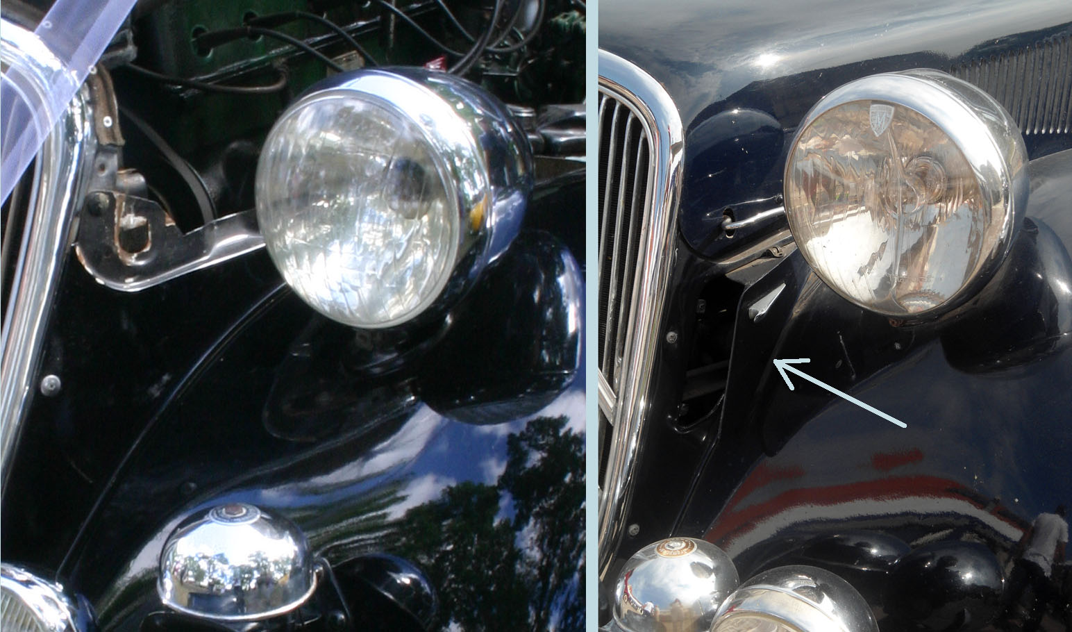

* pas de trappes auxiliaires de refroidissement du moteur, apparues en 1951 :
(Photos ma Pomme. "Tractionnades" de Tonnay-Charente)
Une bizarrerie : la calandre est coupée au droit du pare-choc, la partie basse étant reproduite avec celui-ci :
... et je ne pourrai pas vous dire au premier coup d’œil dans quel sens tourne le moteur :rod_mdr2 ...
viewtopic.php?f=2&t=7539&p=400032&hilit=rotation+moteur+traction#p399990
... mais depuis 1949, il "tourne à droite" :B3 .
Cela étant, on a tout de même pas mal de choses bien reproduites pour l'époque, comme les pare-chocs nervurés et leurs ridicules bananes, les crevés de capots, les poignées de portes, les sabots d'ailes, ou la plaque d'immatriculation à l'arrière et son système d'éclairage.
On va en faire kék'chose, c'est sûr #B6 .
Le seul problème, c'est les roues.

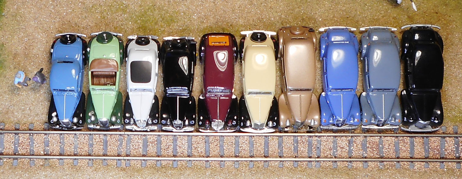

Du coup, je ne mesure pas (toutes) les autres, suffit de comparer avec les références :
Messages: 14989

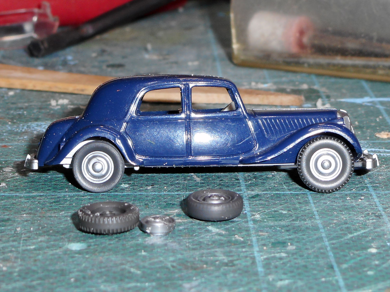

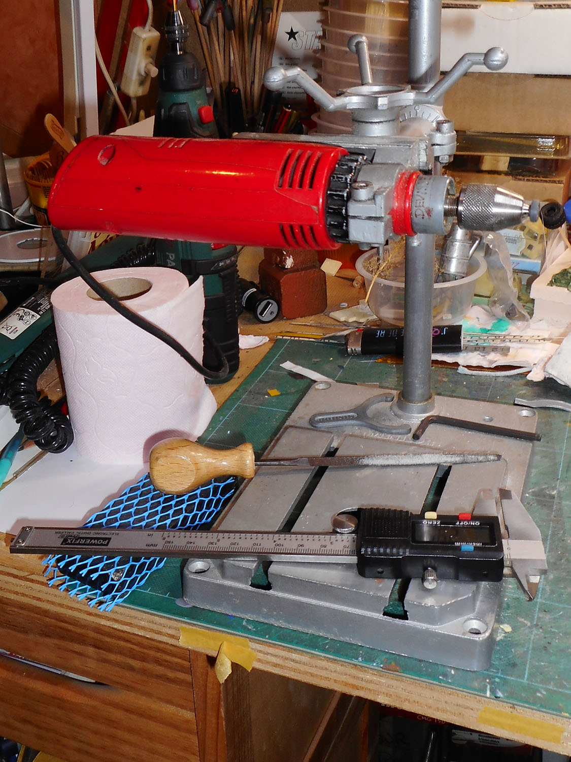

#B6 :-P j'ai trouvé un site qui donne les dimensions extérieures de tout un tas de pneus, avec les voitures sur lesquelles ils étaient montés.
Hop ! Site mémorisé :
https://www.longstonetires.fr/pneu-voit ... avant.html
On y apprend que les pneus pour 15/6 font 707 mm de Ø extérieur, soit 8,1 mm au 87e.
Mesure sur la miniature : 8,9 D9 ! Tu m'étonnes que ça fasse camion !!!
Donc j'ai descendu les pneus à 8,2 pour ne pas avoir l'impression de profil "taille basse" avec une jante que nous savons légèrement trop forte en Ø :
Ça change tout, non ?
Surtout en enlevant par le fait les crampons de tout-terrain.
Content, le lapin :ipb-251 !!!
Et tout ça grâce à mon merveilleux tour, d'une précision redoutable (de nuit, vu l'heure "forum + 1") :
Accessoirement, la bande de roulement (185 mm) devrait mesurer 2,1 mm en H0 et pas 2,5, mais je ne m'en sens pas de désépaissir le pneu, d'autant qu'il y a derrière un épaulement qui vient en appui sur la caisse.
J'en ai déjà fait deux en 10 mn, avec contrôle régulier au pied à cou lisse, ça va vite.

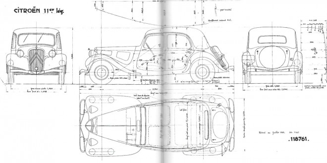

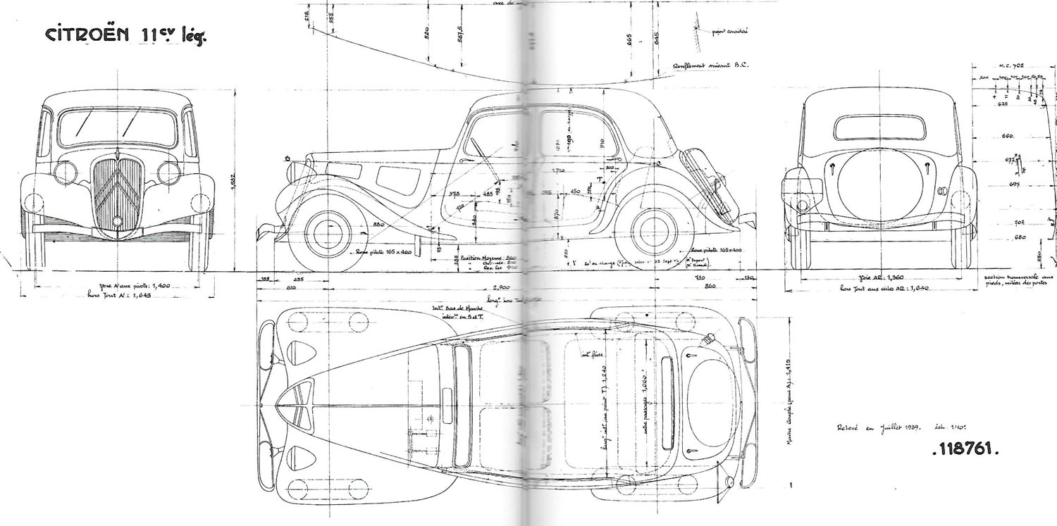

Ah et pis tiens, en feuilletant mes bouquins à la recherche de photos contemporaines de la sortie des véhicules, je suis tombé sur la largeur des sièges (ce qui ne fait pas mal) pour les 11 légères, donc les 7 :
Un beau plan d'époque mais à cheval sur la reliure (ah, c'est malin :H2 ).
Sur l'original, on peut lire :
Banquette avant = 1,200 m
Banquette arrière, entre les passage de roues = 1,060 m D9 ...
Et hop ! :D5 :D5
