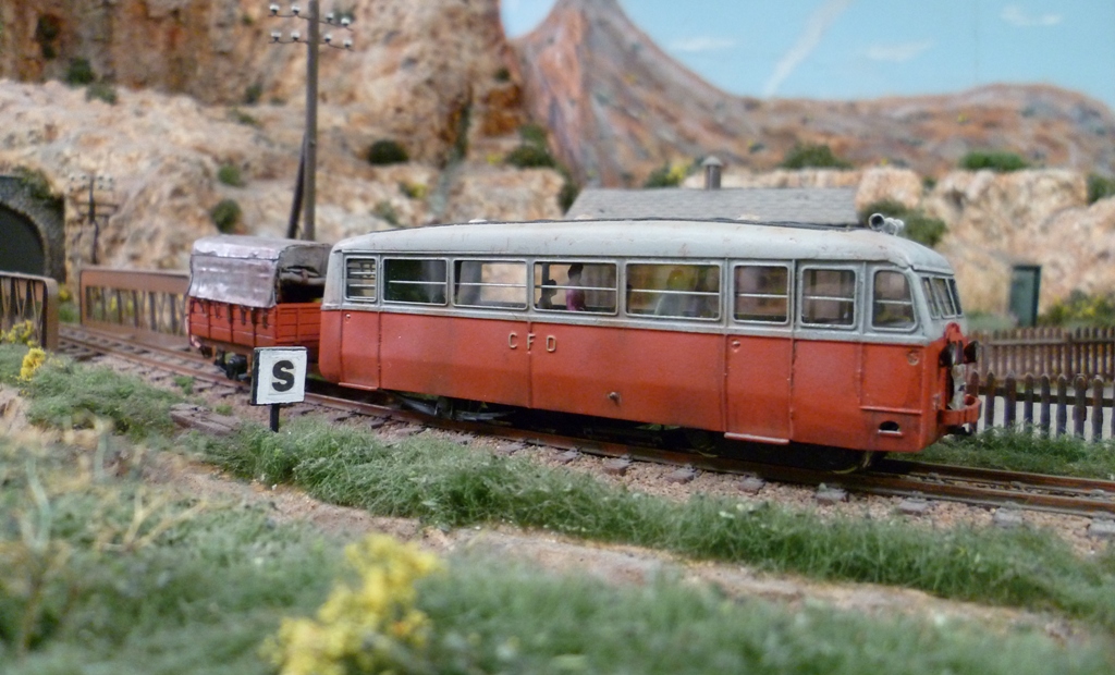

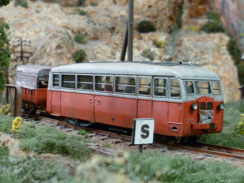

Messagepar Beyer-Garrat » 11 11 2016 à 23:36
Je pense que c'est un problème de dilution le nettoyage a l'eau est quand même plus simple .
J'utilise pour ma part le diluant PA, j'ai remarqué que l’eau même distillé donne un effet "mouillé" à la peinture et très vite les coulures apparaissent.Mélanger a la peinture même au pinceau
les retouches se voient moins et adopte un effet mat qui se fond avec la base a l'aéro.Utilisation idem avec les Interfer une a deux gouttes de diluant en fond de cuve et on complète avec la peinture
éventuellement mélange avec un pique en bois .
L'ajout pendant la scéance de peinture de teintes complémentaire (soit blanc,ou complémentaire plus claire) d'une goutte la miscibilité a l'eau me semblant plus immédiate sans tout remélanger ,permet
d'obtenir ces effets d'éclaircissement simulant une peinture fatiguée cuite au soleil #B6
