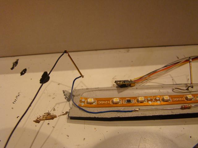

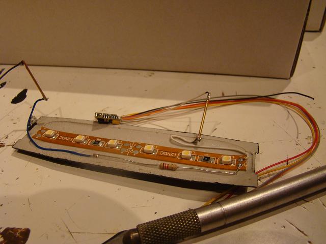

Chez mon détaillant électronique, j'ai trouvé des bandes de CMS.
Donc, cet ART sera éclairé à l'intérieur.
Après un petit essai sur une pile de 9V, je constate que l'éclairage est trop vif.
Qu'à cela ne tienne, je lui soude une résistance de 1.2k.
Je colle le tout sous la toiture (facile, ces bandes sont équipées de double face).

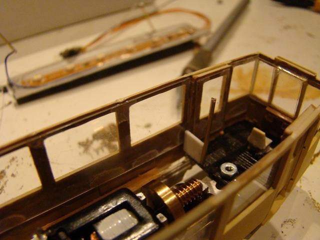

Ensuite, je brase les connexions électriques sur un petit tube en laiton :
Mais pourquoi Doudou dis donc ?
Ben j'ai retenu l'astuce de Dodo quand j'ai digitalisé le sien.
Les tubes en laiton sont les montants entre le toits et le plancher. Pas de fils disgracieux apparents.

Messagepar Zébu » 30 09 2009 à 15:49
La toiture sera bien collée mais légèrement par un ou deux points pour pouvoir la retirer si en cas.
Les montants en laiton ne sont fixés que sur le plancher et contre un petit bout de carte plastique qui fait office de séparation entre les postes de conduite et le compartiment.
Il va sans dire que j'ai laissé un peu de 'mou' aux fils en toiture. Ceux-ci font une boucle avant d'être brasés sur le tube laiton (sont durs, mon bon monsieur ! :rod_siflet )

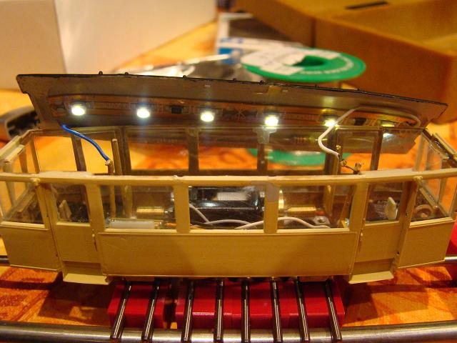

Messagepar Zébu » 30 09 2009 à 23:14
Une photo de l'engin avant fermeture de la toiture :
Hélas, les piles de l'APN ont rendu l'âme.
J'ai réglé la tension pour cet éclairage mais pas de photo !
