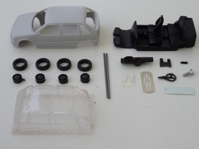

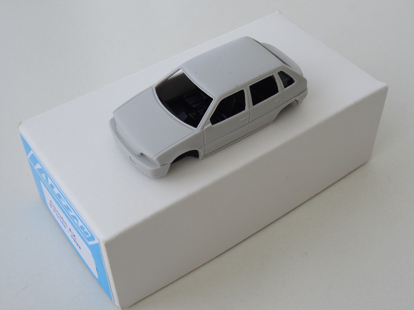

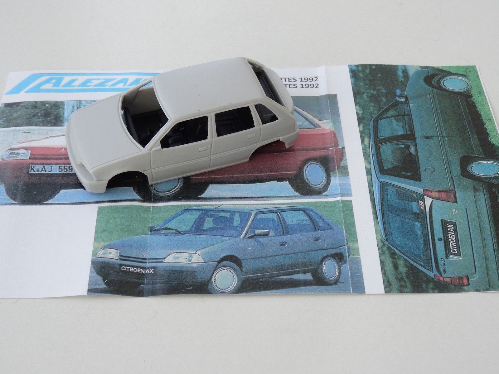

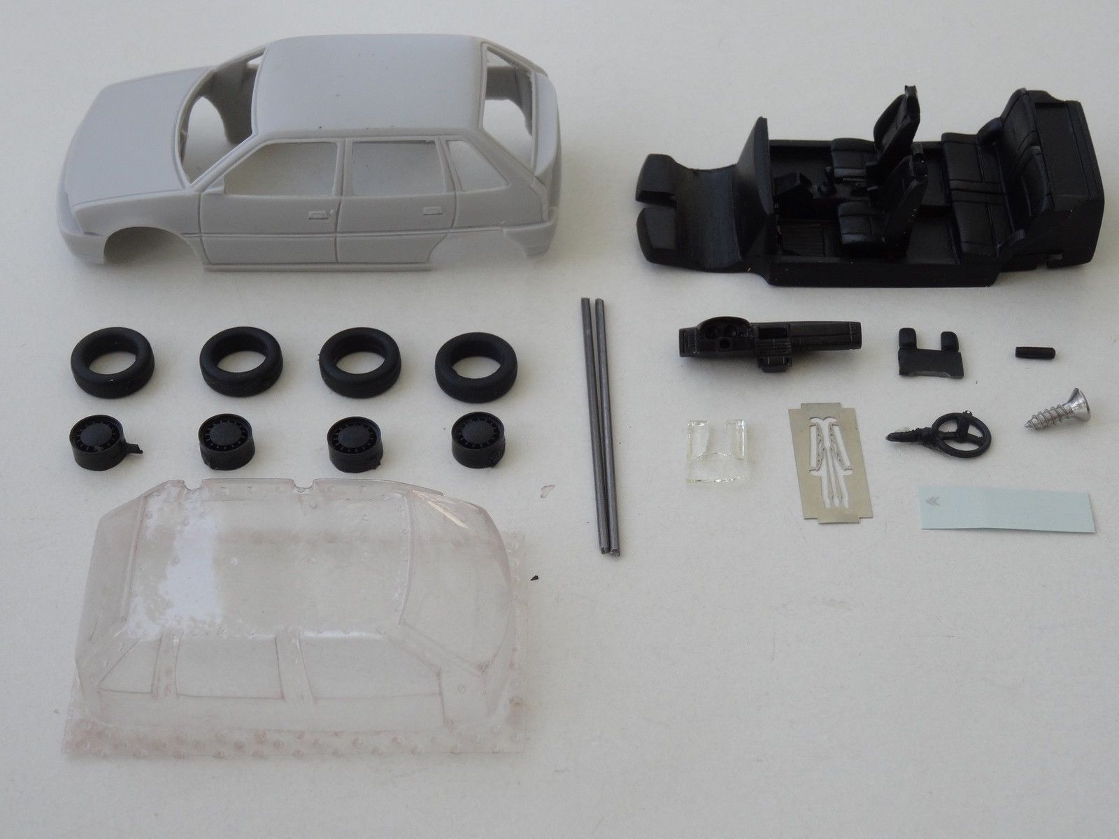

la seule 4 portes + hayon :prrrt: que je connaisse, c'est le kit Alezan au 1/43 ;)
vu qu'en photo, mais la caisse résine me semble plus ronde que l'original, qui a des angles plus taillés a la serpe :rod_siflet
en plus, je l'a voie tous les jours, alors 40€ pour qlq chose qui me motive pas :F9

Je n'ai eu que des 2 portes, mais c'est comme les A80, y'a eu des caisses larges et des caisses étroites.
Ou plutôt un modèle bien carré sorti en 1987, jusqu'au remodelage des années 91/92 qui adoucit les lignes, ce qui la fait paraître plus large.

Ah oui, faut que je les monte, les kits Alezan.
Tu fais bien d'en parler, le tout est que je les retrouve !!!

ça m'aurait étonné que t'ai pas ce genre de kit :mrgreen:
si tu a une AX, je suis curieux de savoir ce que tu pense des formes ;)
trouvé ça sur la baieeee, en vente en cd moment ...
sur la 1ere photo, la grise de la pub c'est exactement la mienne :rod_coeur

Alors, dans l'ordre d'apparition à l'écran :
* J'ai la version 2 portes ALEZAN kék'part, pour reproduire ma... euh mince, ch'sais plus, la Miami, peut-être ? En attente de décalques correspondant je crois (ou de temps :F9 ?) : faut que je recherche la boîte demain matin, là j'ai les médocs qui me font sauter les zieux. Sinon, la caisse me semblait bien proportionnée.

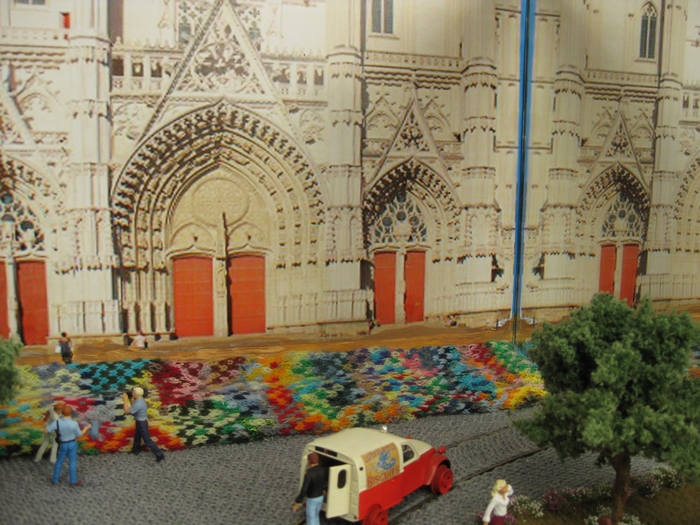

Messagepar pelican » 26 10 2017 à 08:27
il y avait une draisine à Sedan, sur un module "tricoté" par Ma Dalton !!! :rod_coeur

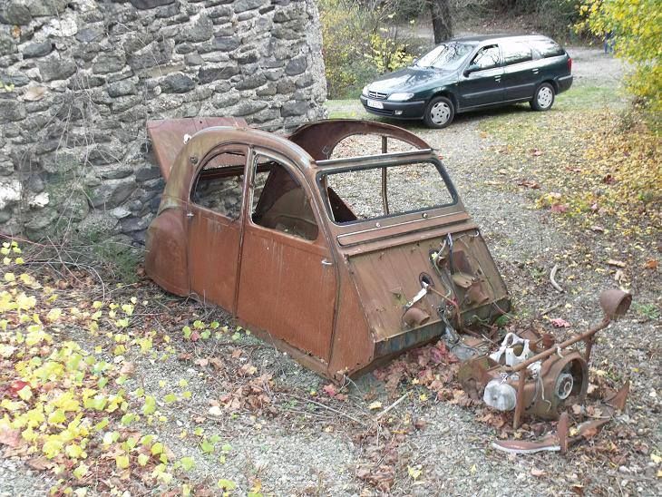

hello,
puisque je vais pouvoir faire une jolie camionnette, je vais me retrouver avec la caisse de la Norev en rab, et vous connaissez mon aversion a jeter, donc bien sur je me suis demander ce que je pouvais en faire avec son capot trop court de 1.5mm :mrgreen:
l'idée m'est vite arrivée de virer ailes et capot, comme si elle était en court de réparation dans un garage, et recherche a quoi ressemble cette caisse sans l'avant sur la toile, et je suis tombé sur exactement ce que je voulais sur un fil de grands malades: la vie de tous les jours d'un garage qui rénove pleins de voitures différentes (bon, on sent une préférence Citroën quand même)
je devrais plutôt dire reconstruction intégrale souvent, presque mieux qu'a la sortie usine, c'est assez impressionnant E2
http://www.forum-auto.com/automobiles-mythiques-exception/voitures-anciennes/sujet390121.htm
heuuuu 134 pages, donc assez long a lire, par contre les photos du boulot, c'est du grand art, mais certains doivent connaitre ici ;)

Messagepar Patrick ze rabbit Deludin » 26 10 2017 à 13:58
Ben voilà, t'as du détail, là !
Une fois découpés capot et ailes, même s'ils auront encore perdu en longueur avec les traits de scie, tu peux les remettre par-dessus en vrac, ça devrait le faire. Mais regarde bien la découpe latérale des ailes sur les vraies, y'a une astuce car un bout de la caisse reste en place :
Berline ou fourgonnette, c'est la même chose.

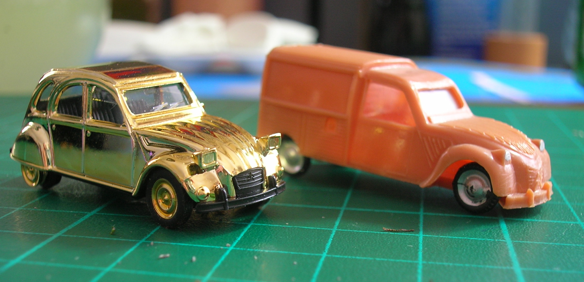

Tiens ça me donne une idée E4
Je vais sacrifié ma 2 CV Herpa gold pour en faire une épave...
Bin non, tout bien réfléchi :H2 je vais sacrifié la camionette EKO :boss:

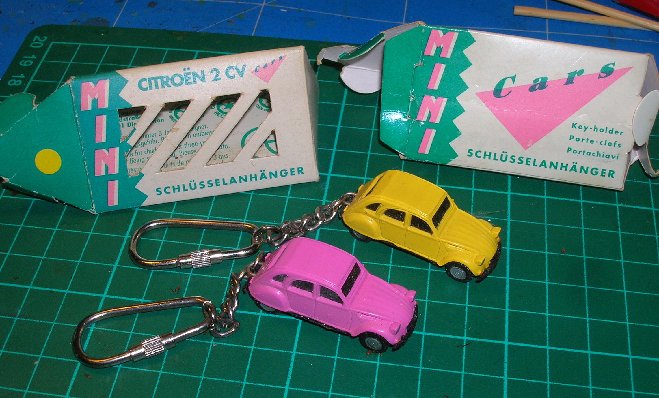

Messagepar ptitrain » 26 10 2017 à 14:45
Ou alors un porte-clé :F9 :rod_mdr2

Messagepar Patrick ze rabbit Deludin » 26 10 2017 à 16:05
Marrants, ces porte-clés surmoulés. Je sais pas si Monsieur Herpa est au courant...

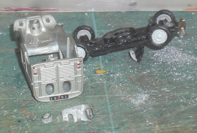

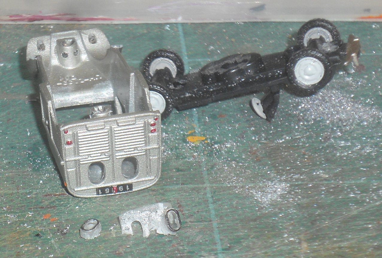

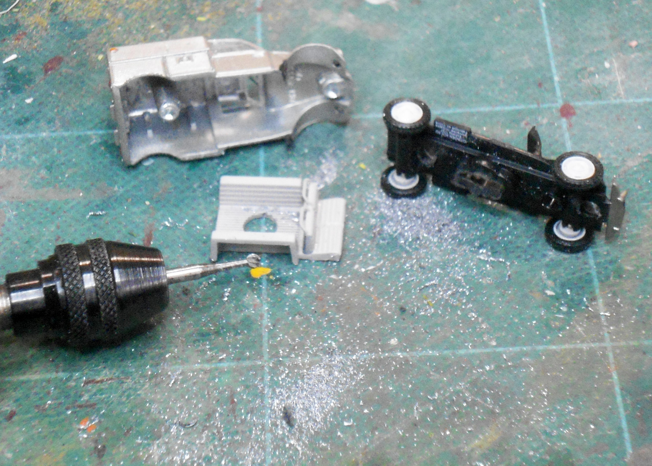

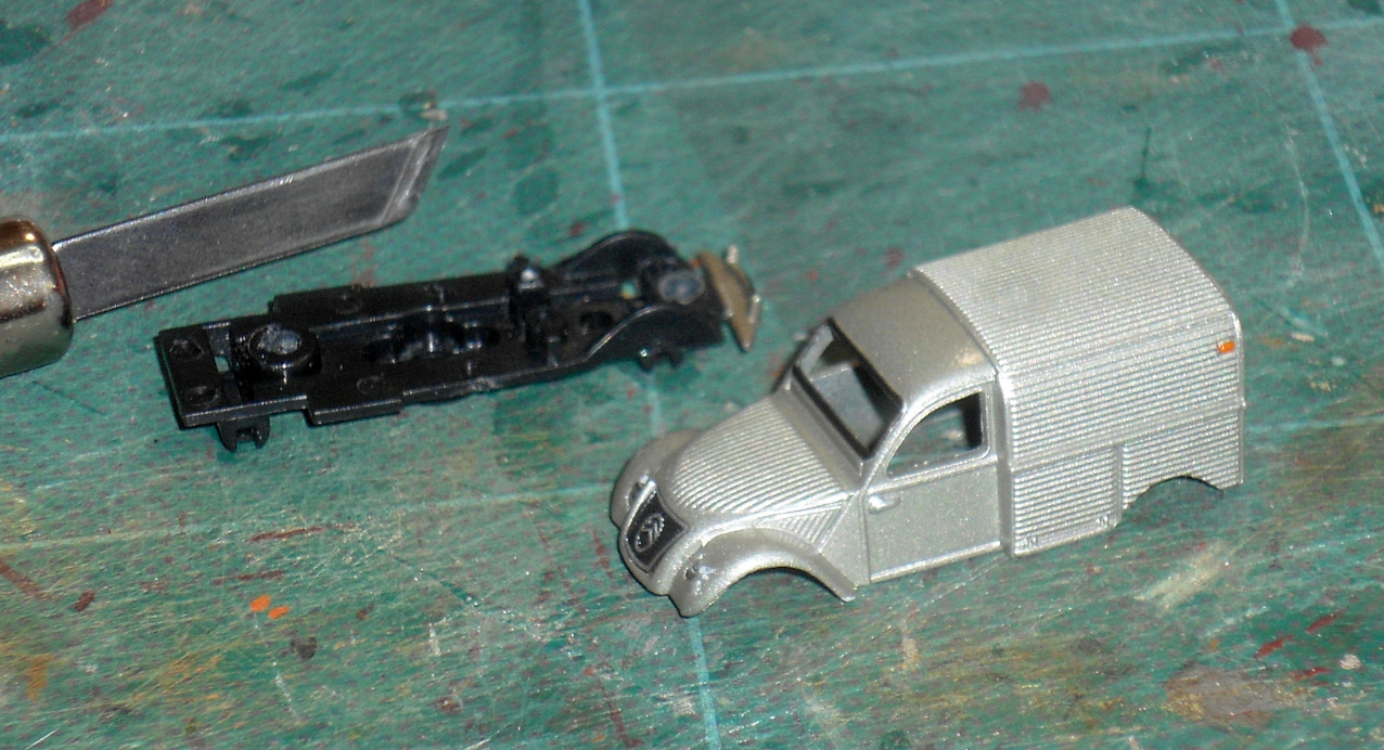

Démontage à la fraise :

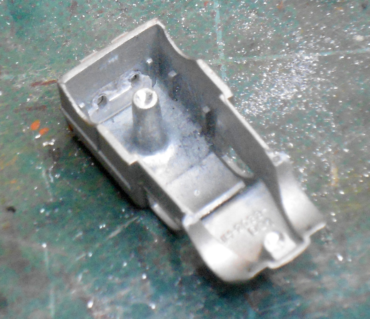

Viiii, caisse en métal, j'abandonne l'idée de la tronçonner telle qu'évoquée plus haut. J'ai une autre "ID" à la place, on verra ça plus tard.
Au passage, récup des bavettes avant, très bien moulées avec les renforts métalliques arrondis typiques des premières années #B6 .
Vitrage avant sans trop de souci : l'ensemble est un seul bloc plié, qui tient par encastrement dans la caisse. À dégager avec un morceau de bois ou de plastique :
Par contre, pour l'arrière, la méga-galère, car collage avec une cyano efficace (tiens, z'ont encore de la Plasty, eux :rod_siflet ). Finalement, on peut araser franchement au ras de la carrosserie sans trop de craintes, car les vitrages des hublots sont tellement encastrés, que leur face intérieure n'est pas dans le plan de l'outil qui découpe :
Tableau de bord récupérable facilement, puisqu'il tient avec 2 ergots. Moi, je n'avais pas trop de colle, j'ai pu récupérer un ergot intact, mais c'est pas difficile à refaire.

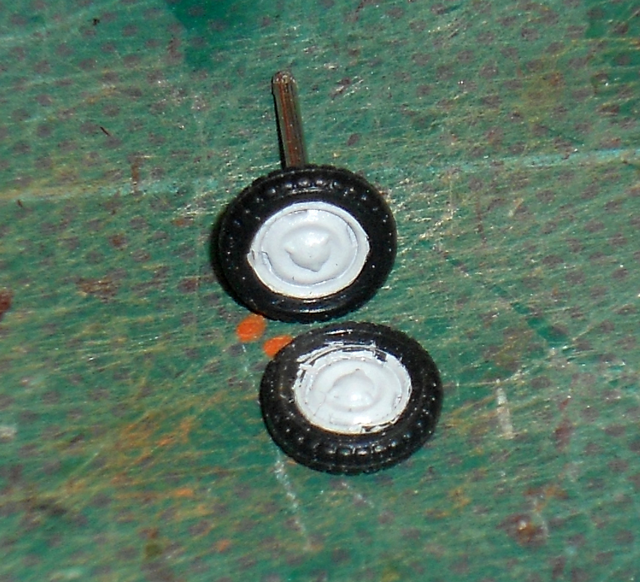

Par contre, pour les roues, très bien reproduites (modèle avec rebord plat et 4 fentes), attention : elles ne sont pas collées mais emboîtées à force sur les extrémités crantées des axes en métal. Moralité : j'en ai borseillé une :C1 :

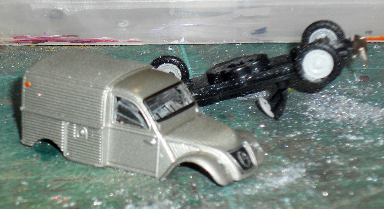

Bon ben voilà, on en est là :

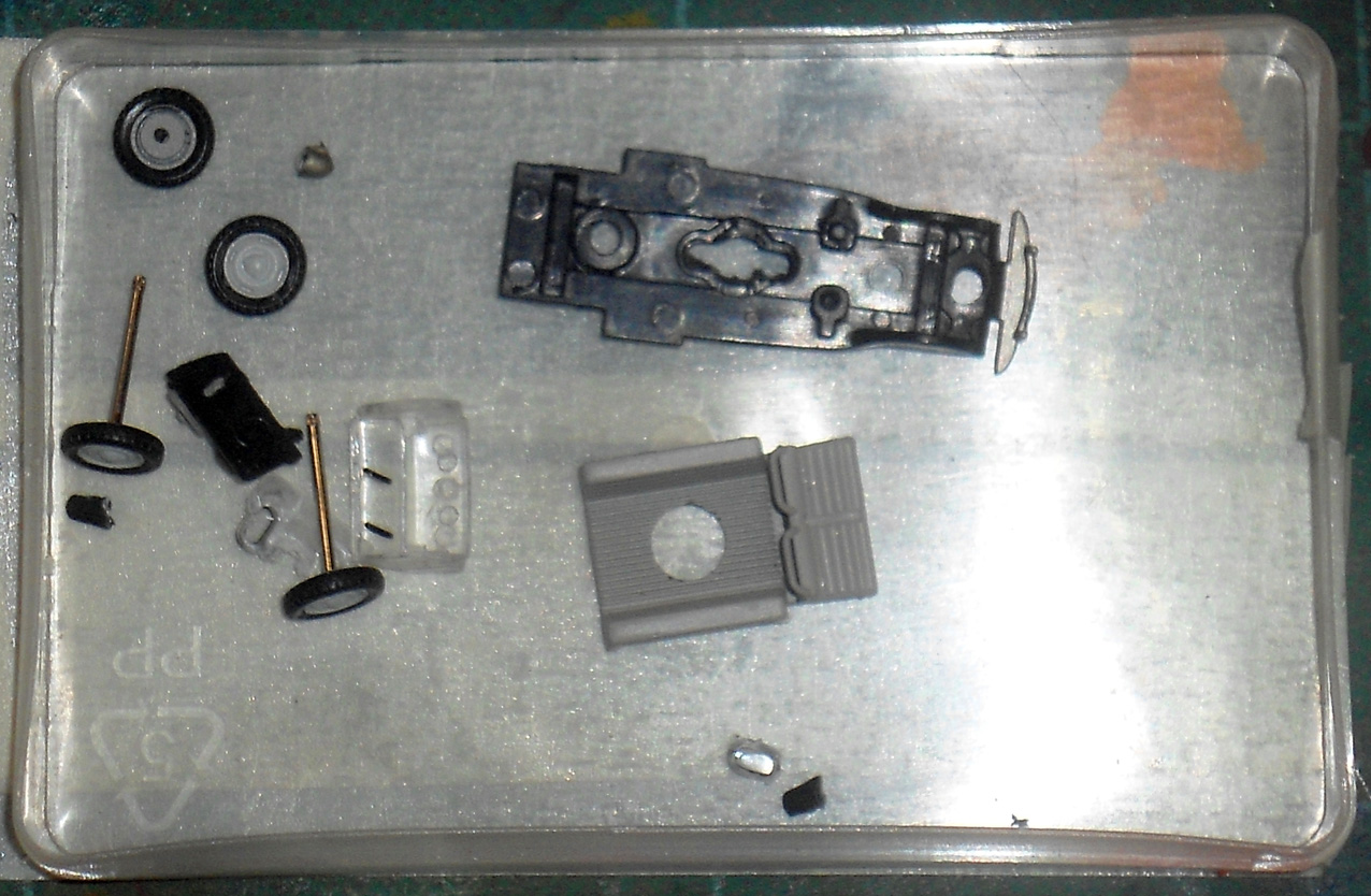

et on a récupéré ça :

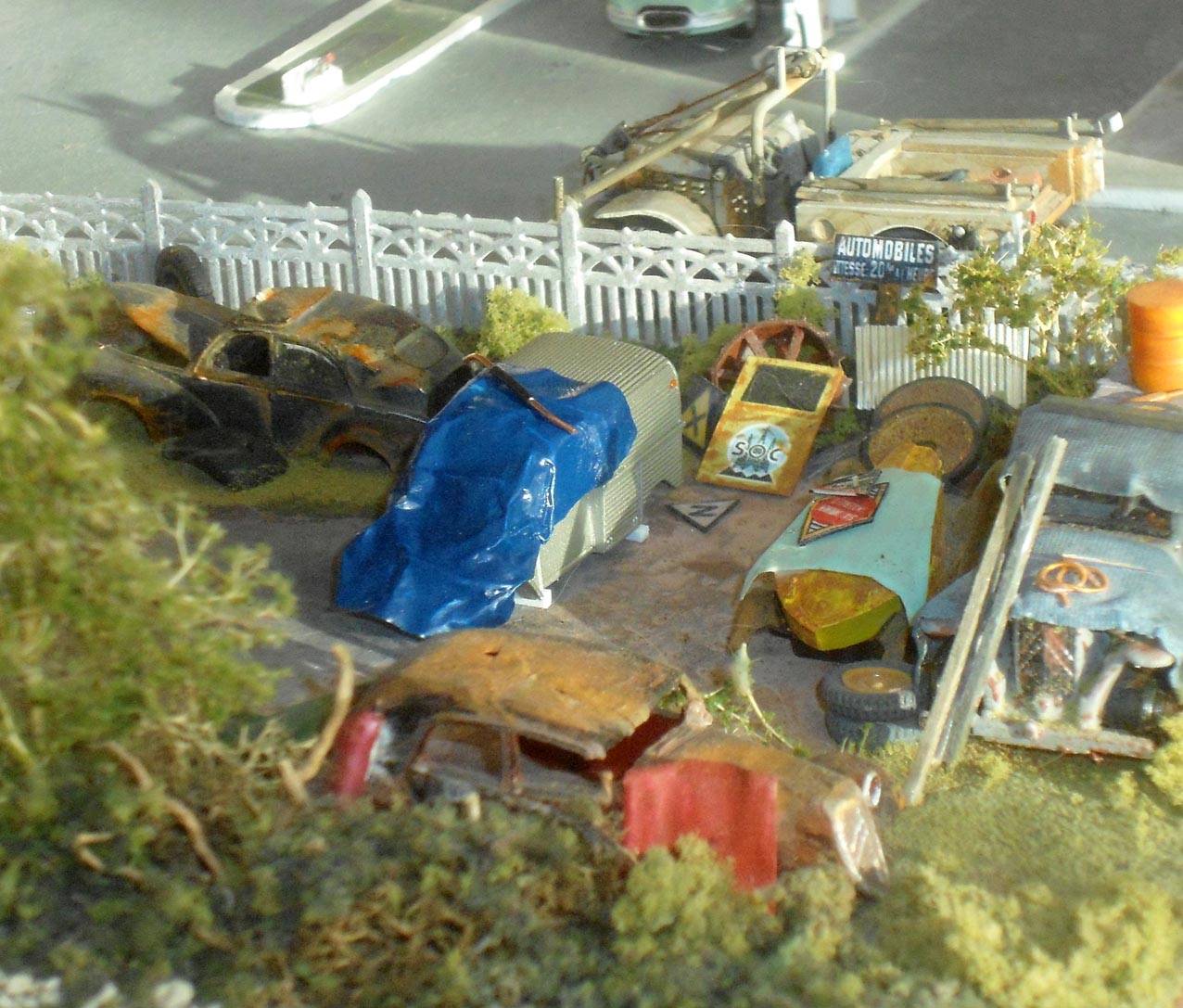

Bon, j'ai un peu abandonné mes modifs pour l'instant.

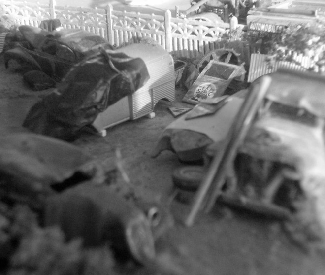

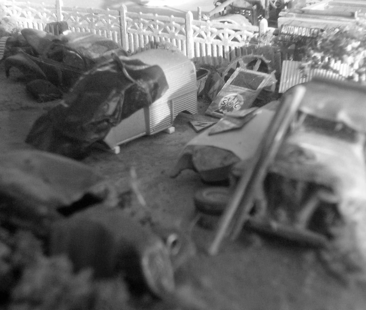

En attendant, voilà une petite histoire :
"En 1967, dans mon patelin, survivait un "ferrailleur" dont le terrain était coincé entre la voie ferrée du tacot et les pompes du garage Citroën.
Il y dormaient des vieilleries des années '50, voire avant comme cette "Trèfle". Mis à part une Tracbar irrécupérable et une Peugeot 203 qui n'intéressait personne, le reste était protégé, soit par de vieilles tôles ou capots divers, soit par des bâches. Ça donnait ceci :
Ah ben vi, j'ai dit "1967", les enfants !
Bon d'accord, version colorisée. **HOP !** :
L'autre jour, je regarde depuis le haut de la clôture de la voisine, qui habite de l'autre côté de la voie et dont le linge sèche en ne mouillant pas les cordes (j'en vois qui suivent...), et je constate une nouveauté, à l'abri sous une bâche (sans doute parce qu'elle n'a plus de vitres à l'avant #B2 ) :
Mais oui, c'est une 2 CV AZU des années '55, par là, reconnaissable à sa cellule en tôles ondulées et ses clignotants latéraux arrière. Elle est posée sur cale, la bâche en plastique coincée provisoirement par un pot d'échappement aux couleurs bizarres ( :F9 :H1 ) :
Elle ne dépare pas l'ensemble, les plaques signalétiques émaillées d'un autre temps ou la portière du camion du film "Le Salaire de la Peur".
Souhaitons que quelqu'un la récupère pour la restaurer
Bon, 'vais prendre mon suppo, moi #A8 ...

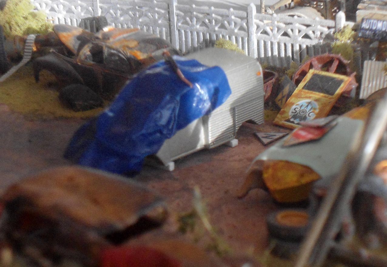

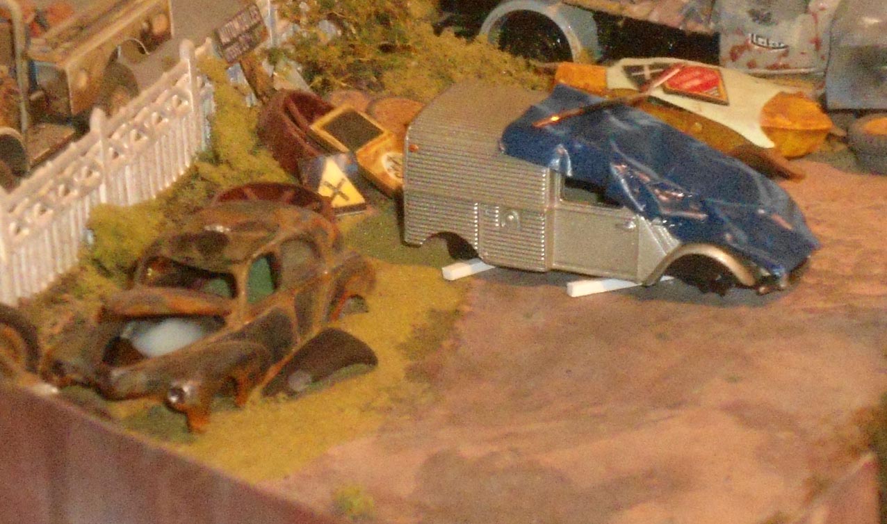

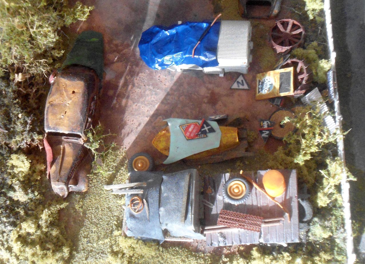

D'accord, ma casse manque d'herbes hautes et la 203 n'a pas de longerons sous le moteur... mais ses sièges en bon état sont à récupérer.
Mais c'était juste pour donner une idée vite fait de ce que va devenir l'ancienne caisse et son châssis, posés sur parpaings et un peu vieillis, avec une belle bâche et un tas de trucs posés dessus.
Bâche = bout de couvercle de pot de yaourt + peinture
Pot d'échappement = bout de fil électrique en gardant un bout de gaine + ... ben non, pas peinture brun rouille, pas eu le temps...
Ah vi, c'est la boîte de 2 Universal Hobbies d'il y a quelques zannées maintenant. Mais y'a du boulot...
