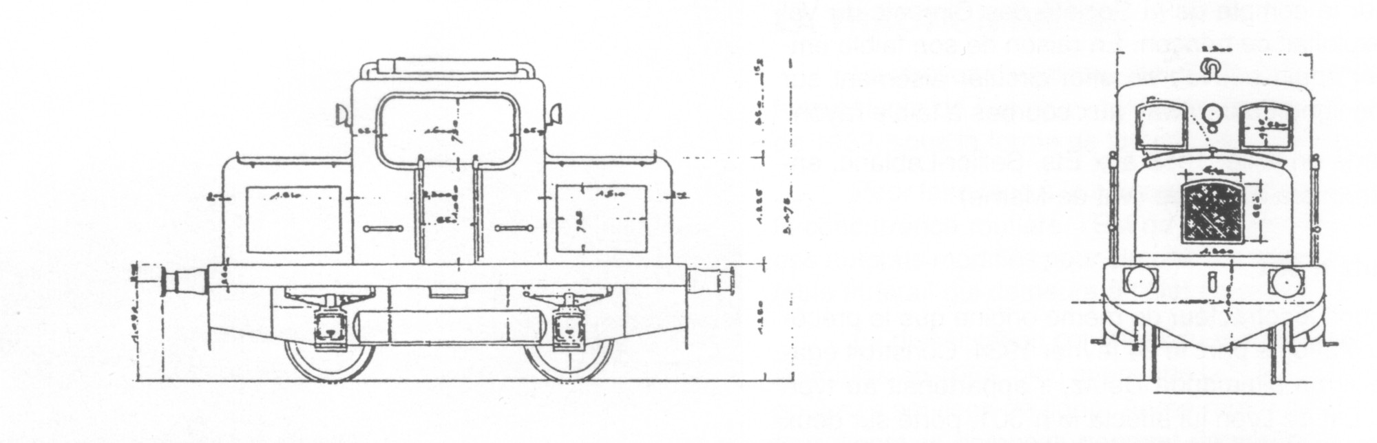

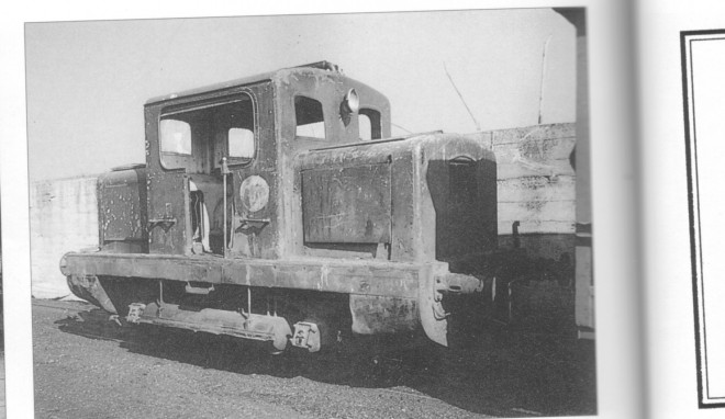

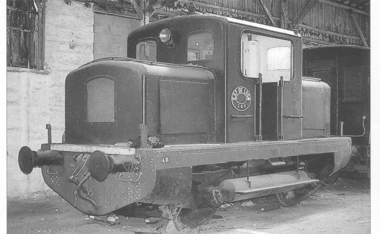

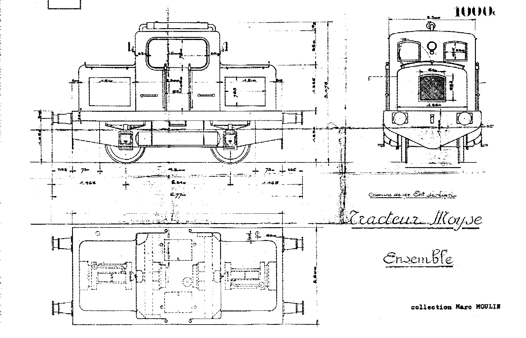

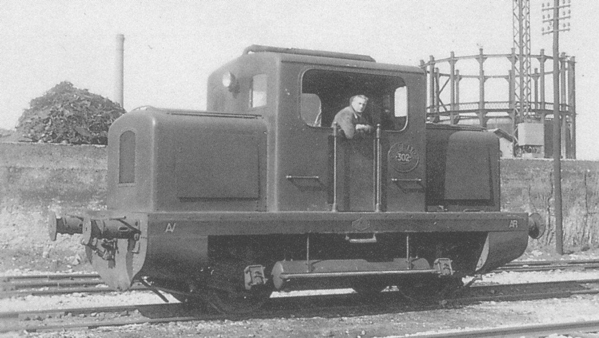

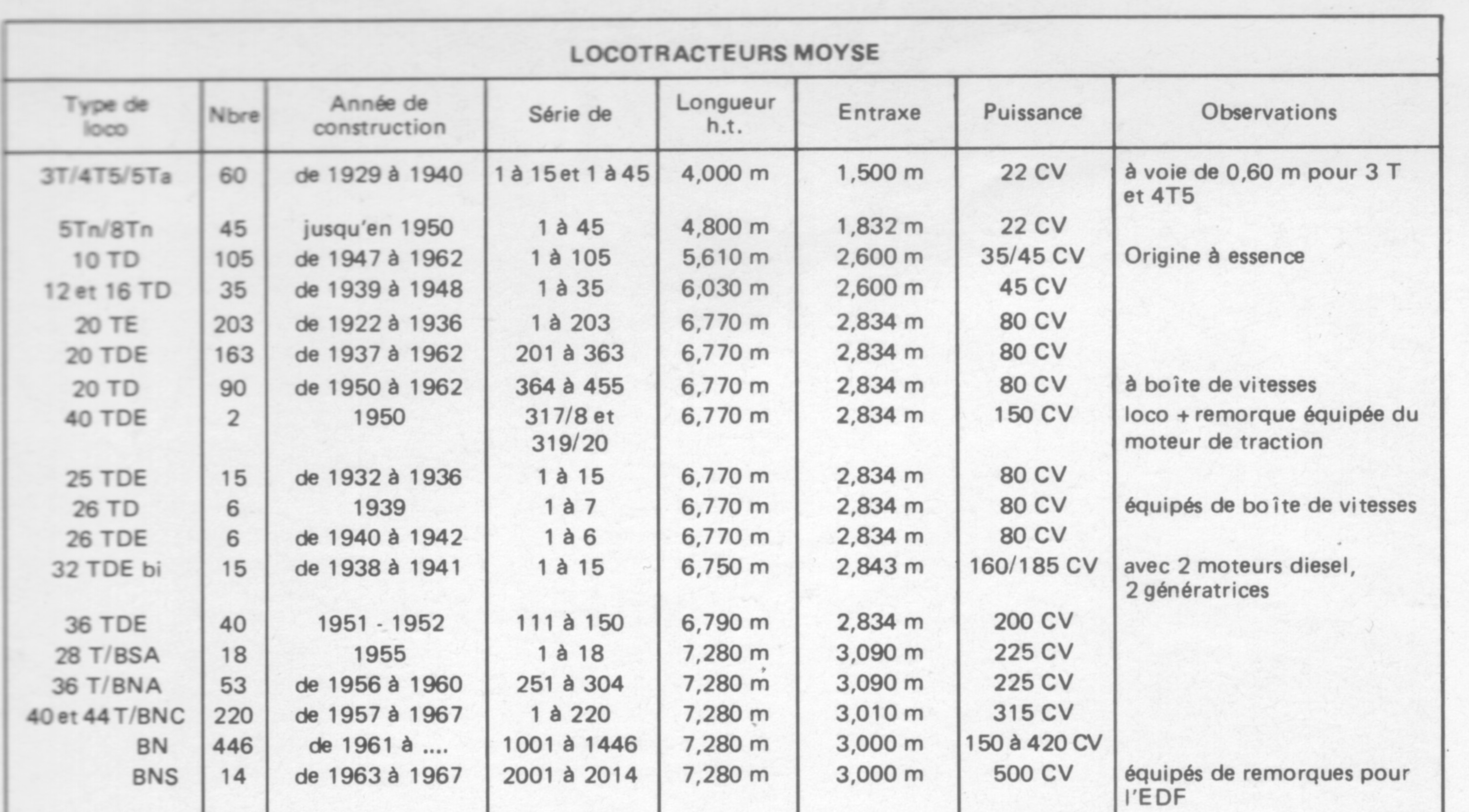

Pour notre Lapin National, qui nous entraîne (avec délectation ! #B1 ) dans les HS. C7
Voici un modèle qui semble de rapprocher de nos engins à voie métrique.
Informations et Documents extraits du bouquin suivant :
Le N° 302 du Chemin de Fer de l'Est de Lyon est un 32 TDE Bi de 1941.
2 moteurs Renault (on n'en sort pas :mrgreen: ) type 505 de 80 ch chacun.
Vitesse max 30 km/h. Frein direct et automatique.
Plus un diagramme détaillé du 302 et un extrait de tableau dont je n'ai pas noté les origines.... :oups2:
Faites votre choix.
