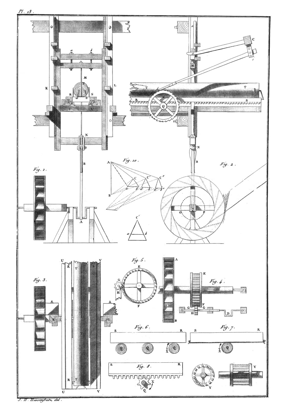

Je suis avec intérêt ce fil, j'ai été faire un petit tour sur le CNUM, c'est une mine, les planches (normal pour une scierie) sont abondantes, il suffit de mettre scierie dans la fenêtre recherche.
Un exemple :
J'ai malheureusement pas trop de temps à y consacrer, mais j'ai vu de superbes planches de moulin associé à une scierie :F5

Petit passage rapide - Mais, il semble me souvenir que dans l'Encyclopédie, de Diderot et d'Alembert, il existe de trés belles planches sur le bois, les métiers du bois et les scieries.
D'ailleurs, souvent avant l(arrivée des chemins de fer, le flottage fut utlisé pour le transport.

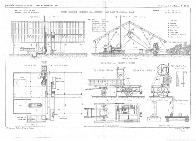

Re: Les Scieries (Principes et réalisations en modélisme)

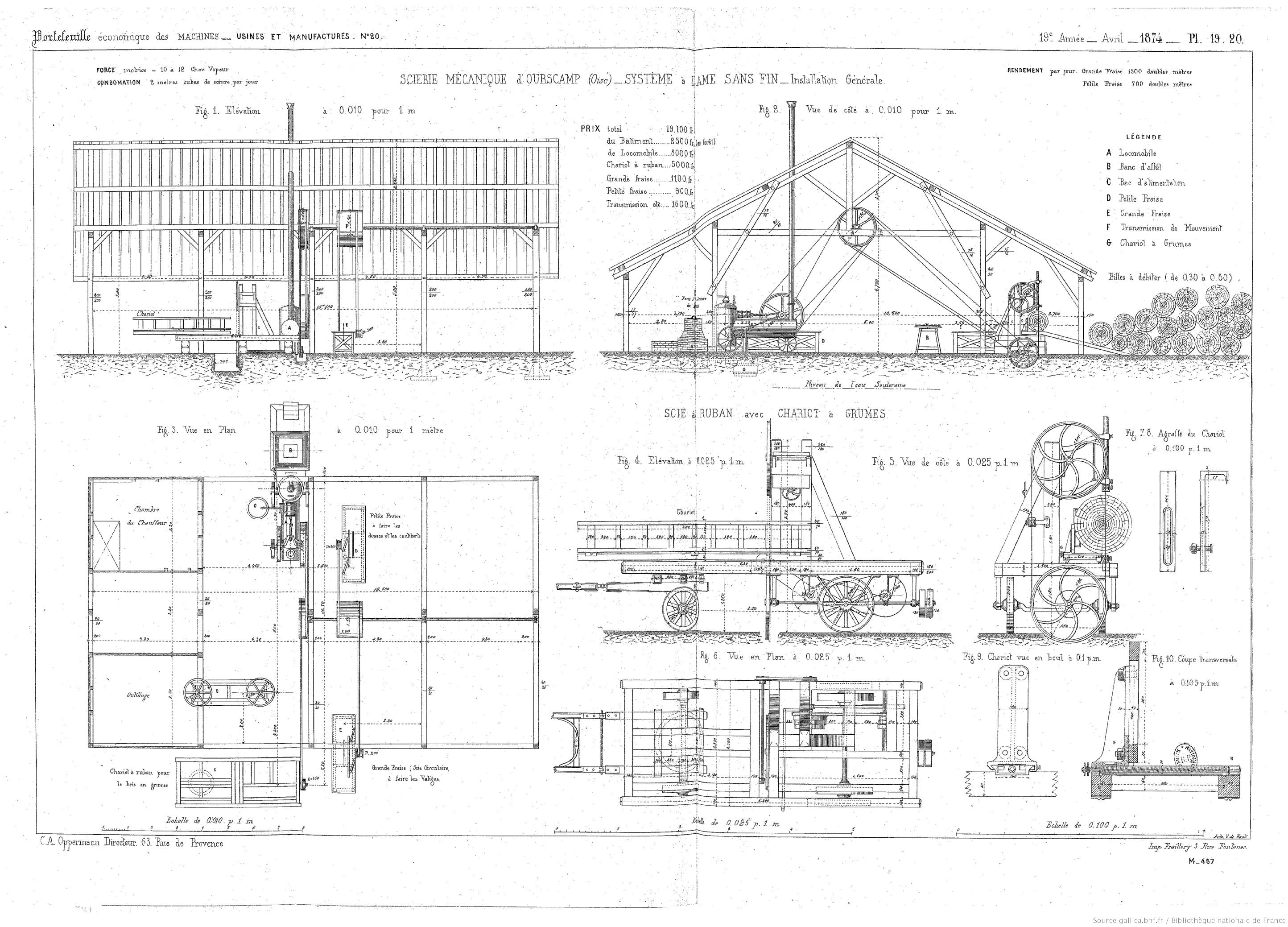

Messagepar augerd » 04 08 2018 à 22:22
merci E2 E2

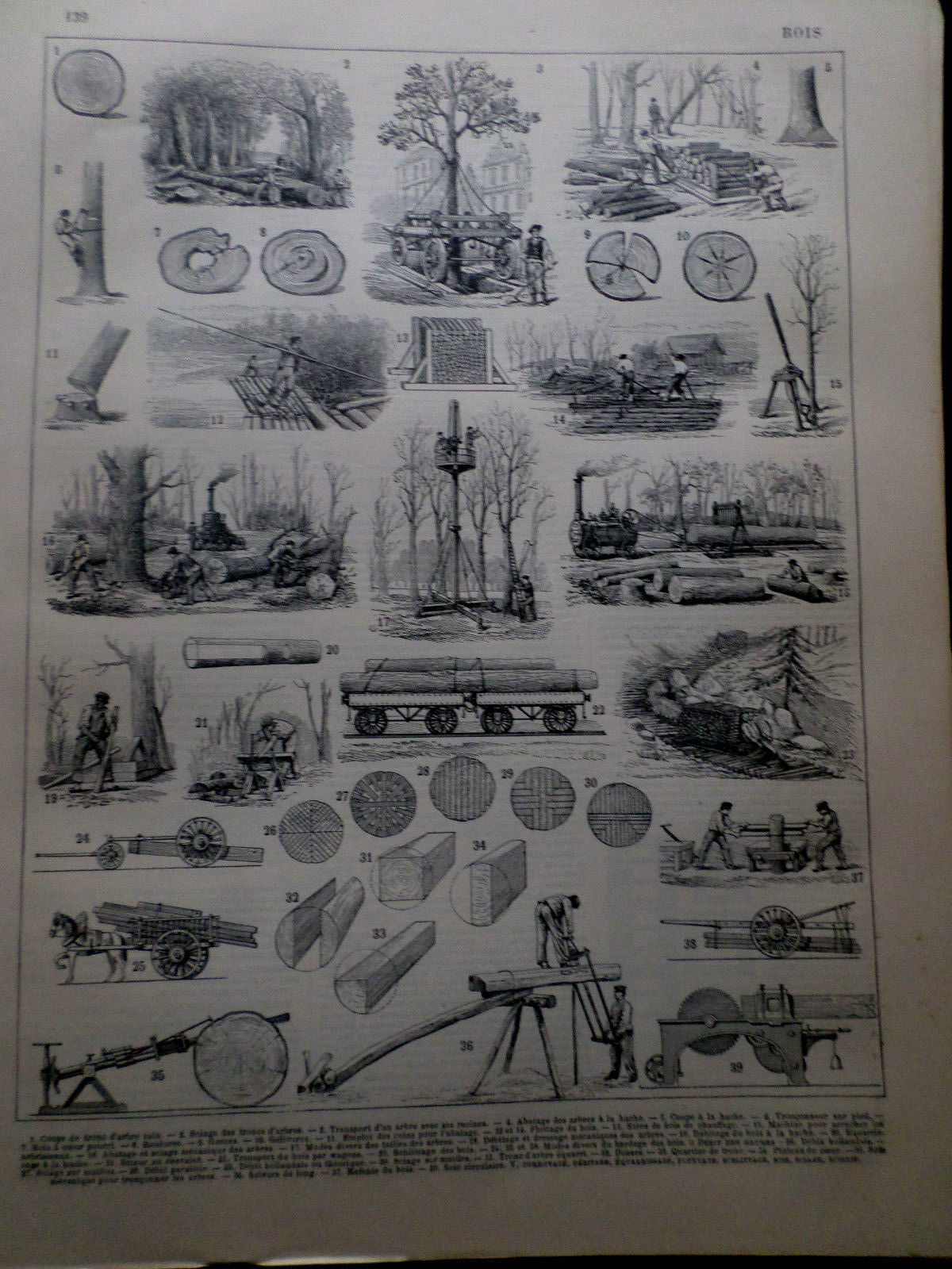

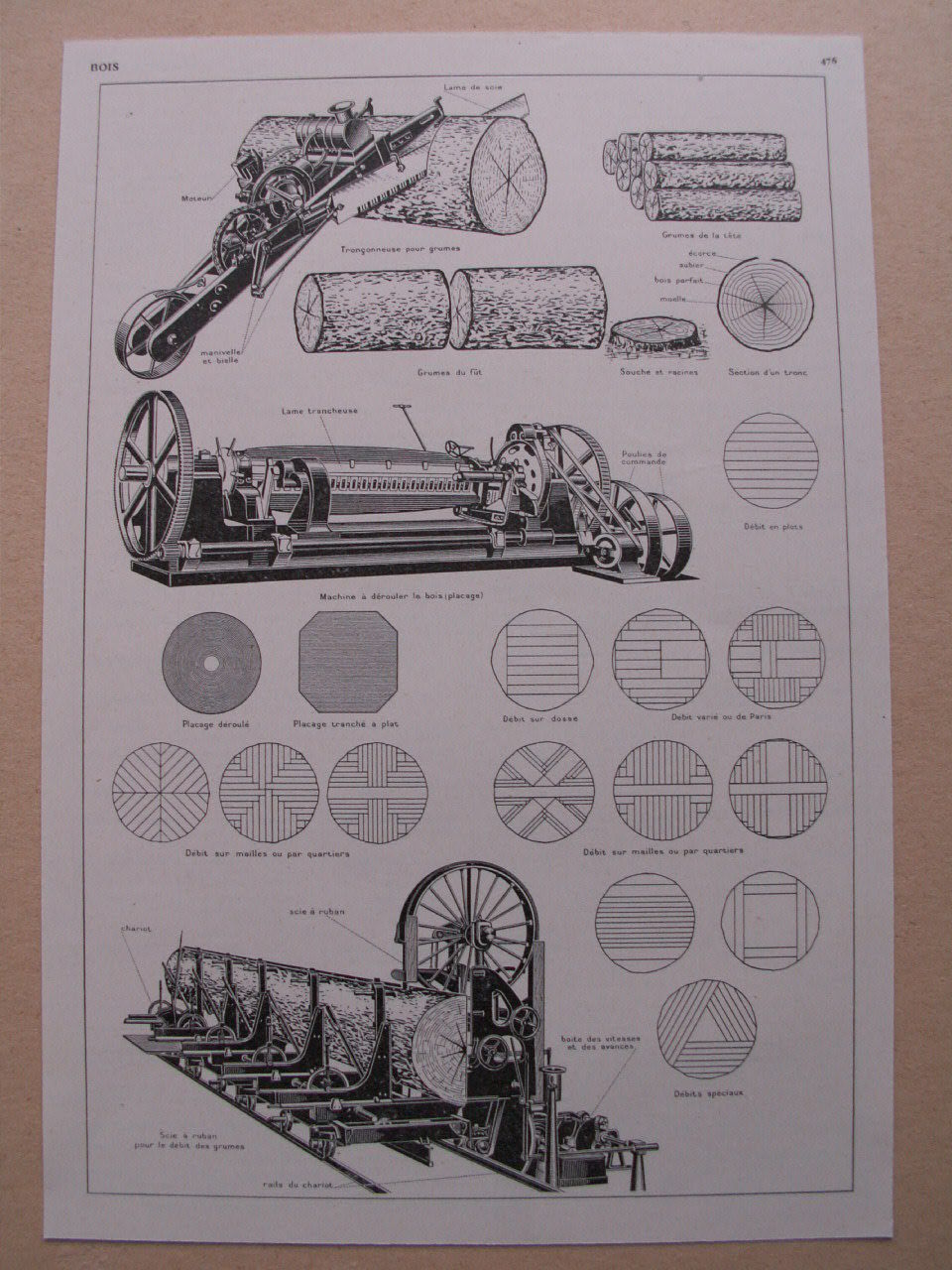

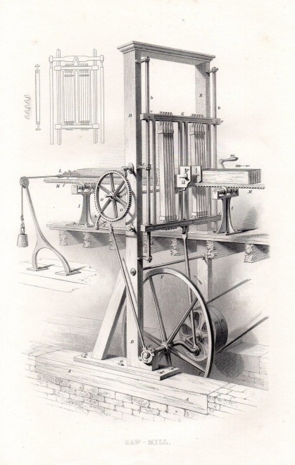

qlq images de base glanées sur la toile ;)
diverses coupes de bois avant 1900 ... dommage que cela soit un peu flou, si qlq'un à mieux, ça serait top #B6
coupe mécanique 1930 ... l’intérêt, c'est les différentes façons de débiter les troncs ;)
scierie vers 1974 ...Portefeuille Économique bien sur, grosse source pour de l'ancien :rod_coeur
scie multi lames 1851 ... même genre de provenance
y'a aussi des dizaines de CPA, parfois ont voit l’intérieur ...
Dominique :ipb-251

Et le premier principe de scierie à cadre oscillant du à Léonard... de Vinci (non, je ne la ferai pas) : transition du mouvement rotatif au mouvement de va-et-vient par une manivelle (en réalité mise en service bien plus tard).
Avant, c'était un système de cames : Je vous dit pas le bruit !
http://lelancoir.free.fr/lhistoire-des- ... -item.html

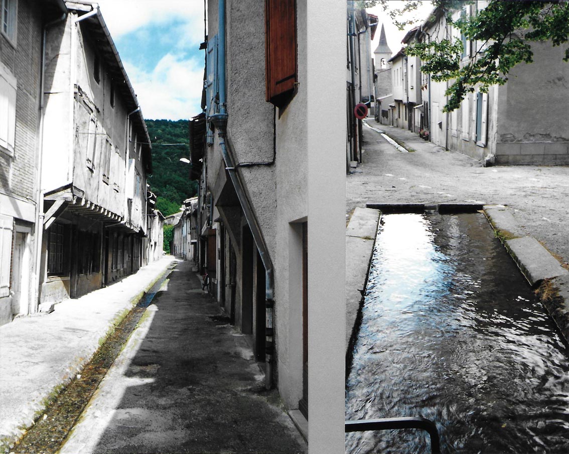

Ceux qui ont visité des martinets * en fonctionnement savent de quoi l'on cause.
Faut que je retrouve dans ma doc une scierie un peu particulière. Je dois avoir ça dans un livre du "Monde des Moulins", édité par la Fédération Des Moulins de France (http://www.fdmf.fr/index.php/le-monde-d ... e-magazine).
* Martinet :
On sort du sujet, mais le principe est donc le même. Il s'agit en fait d'un marteau hydraulique, ancêtre du marteau-pilon.
Le principe de la came mue par l'hydraulique a d'autres utilisations.
Tout est dit là :
https://fr.wikipedia.org/wiki/Martinet_(industrie)
Je conseille la balade dans Durfort (Tarn), la cité du cuivre, où l'eau canalisée traverse carrément le village !
De chaque côté, des ateliers de façonnage du cuivre.
(Photos juin 2000)
En continuité, la vallée du Sor ("la vallée des martinets"), et pas très loin le CF touristique du Tarn :ipb-251 .
Messages: 14903

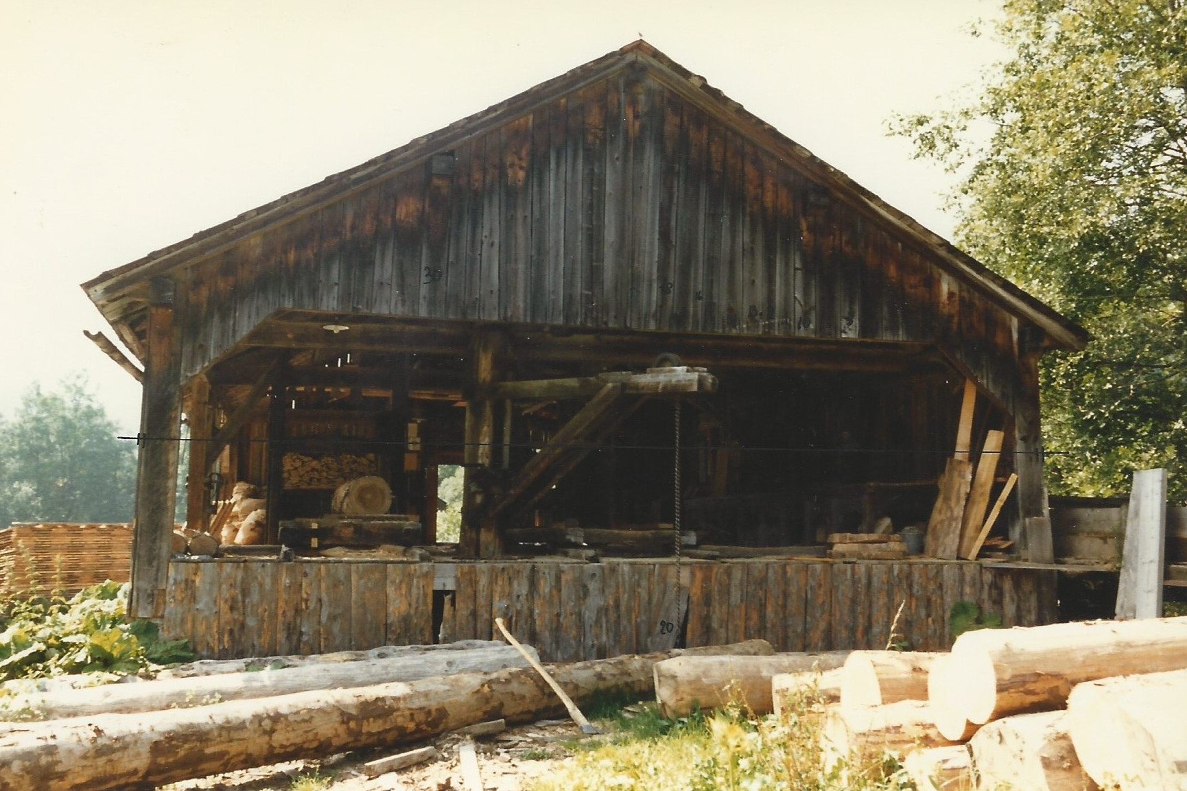

Messagepar Gilbert Gribi » 07 08 2018 à 14:51

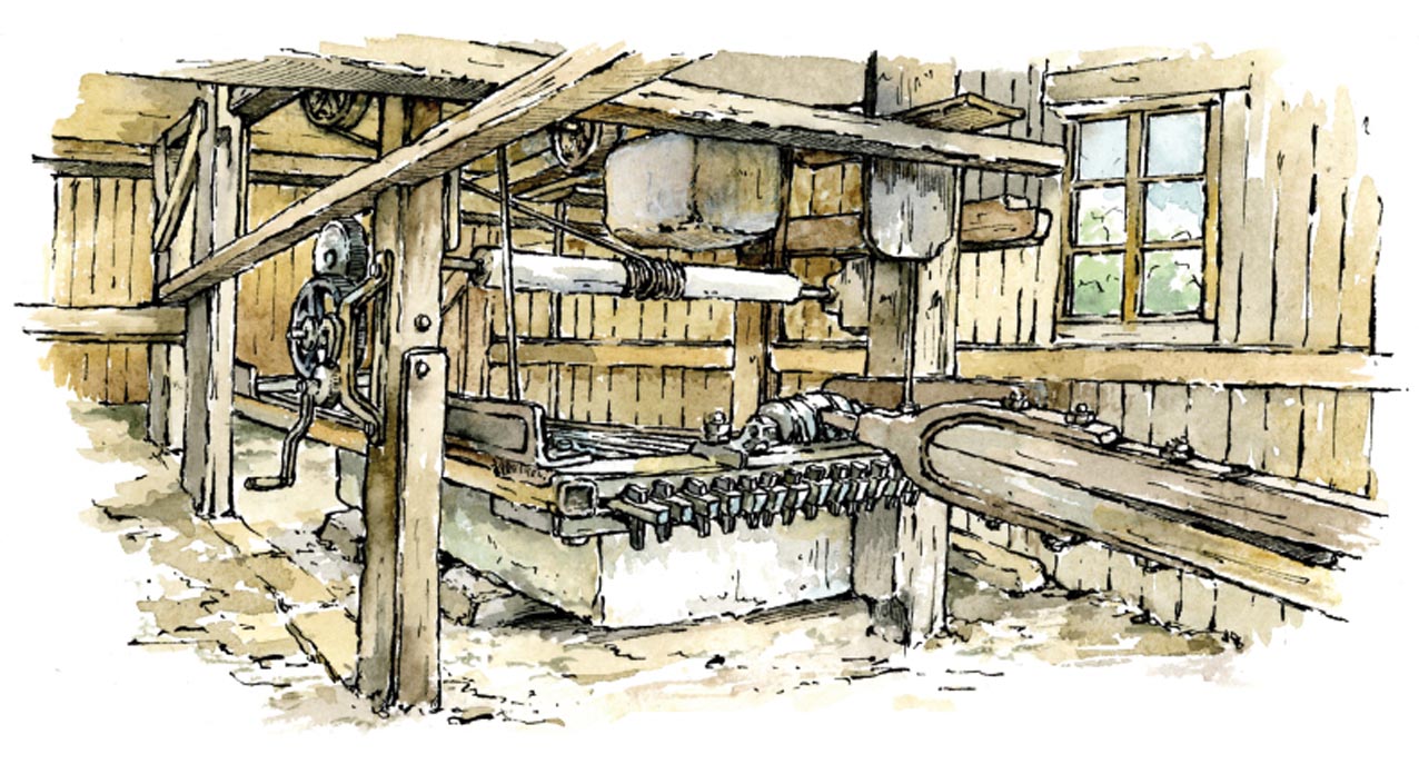

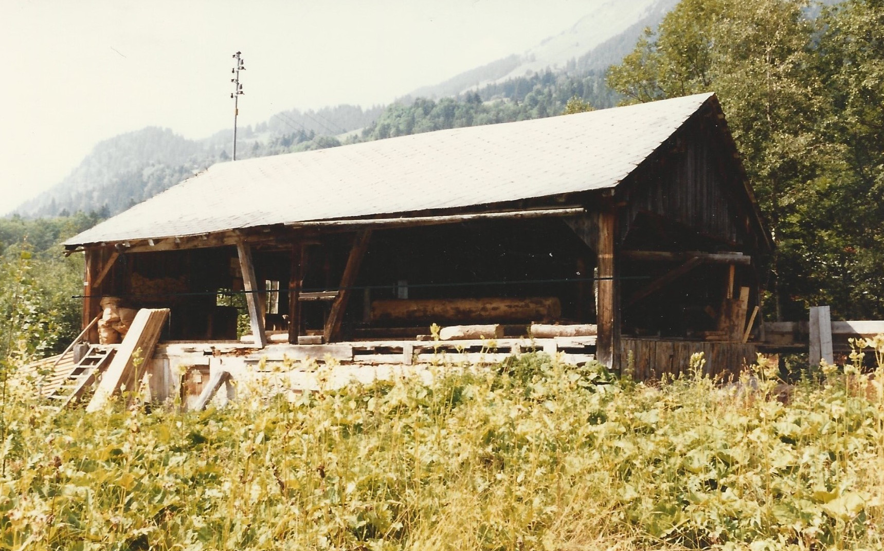

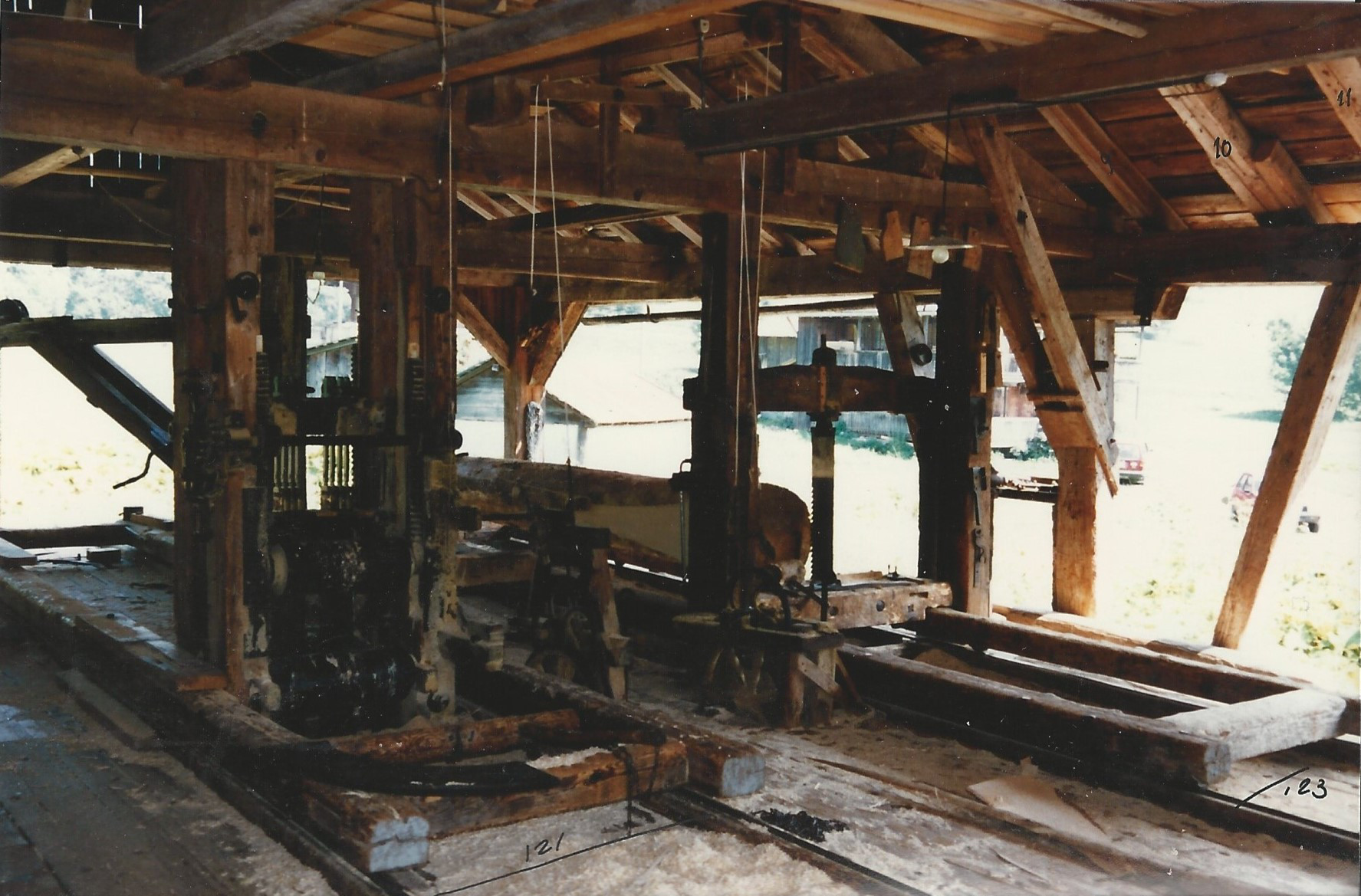

Une scierie se trouvant dans le petit village de Vers-Léglise, canton de Vaud.
Elle a été restaurée récemment ou en voie de restauration.
Elle est équipée d'un haut fer, d'une scie multiple, d'une scie à ruban et d'une autre circulaire de table.
Voir Ici https://www.vd3209.ch/scieriedesplanches

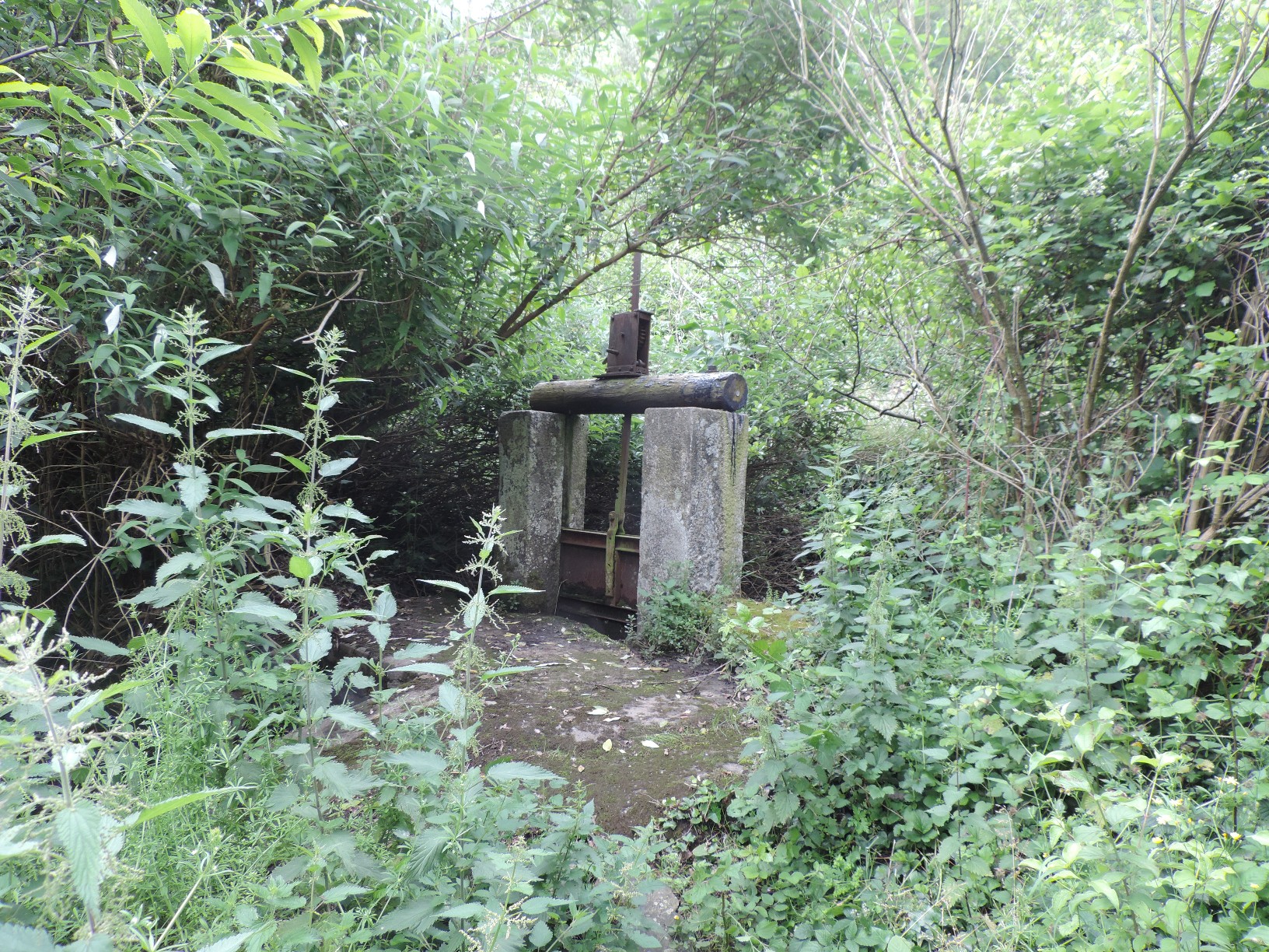

En France, il est très difficile de restaurer des "usines" hydrauliques, car, au nom d'une nouvelle lubie qui s'appelle la "continuité écologique", les chaussées (barrages) doivent être détruites car elles empêchent les poissons de remonter et de se reproduire. C'est pour cela qu'il n'y a plus de poissons, paraît-il. C'est vrai que, depuis le IXe siècle que les moulins à eau avec retenues sont attestés sur notre territoire, on comprend qu'il n'y ait plus de poissons :H2 H4 .
Détruire la chaussée équivaut à détruire le moulin, dont les fondations ont été établies en fonction du niveau des eaux. Pour faire simple, si le terrain s'assèche, le moulin s'effondre. Cela permettra ainsi de détruire des moulins qui sont... classés en Monuments Historiques...

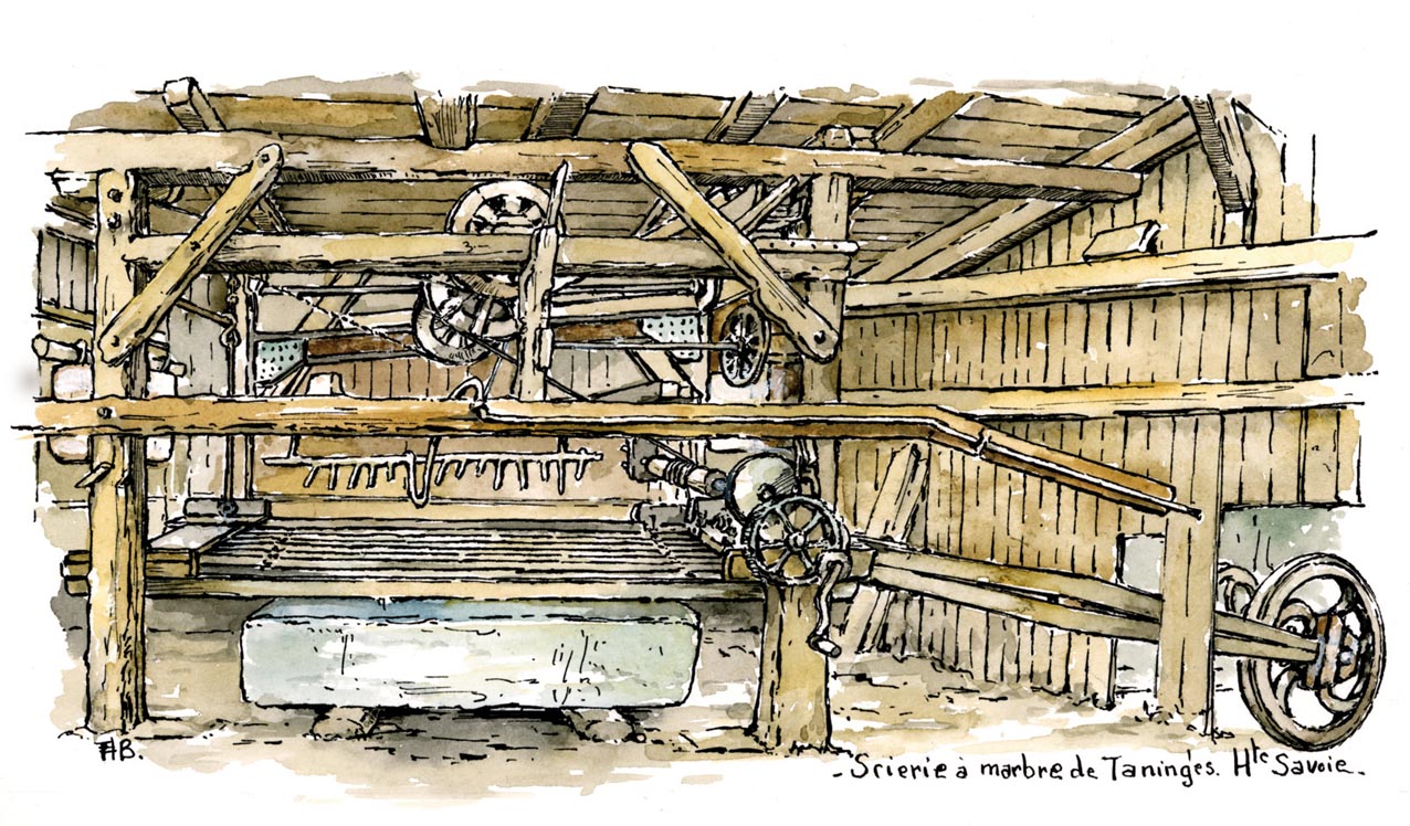

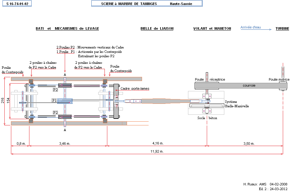

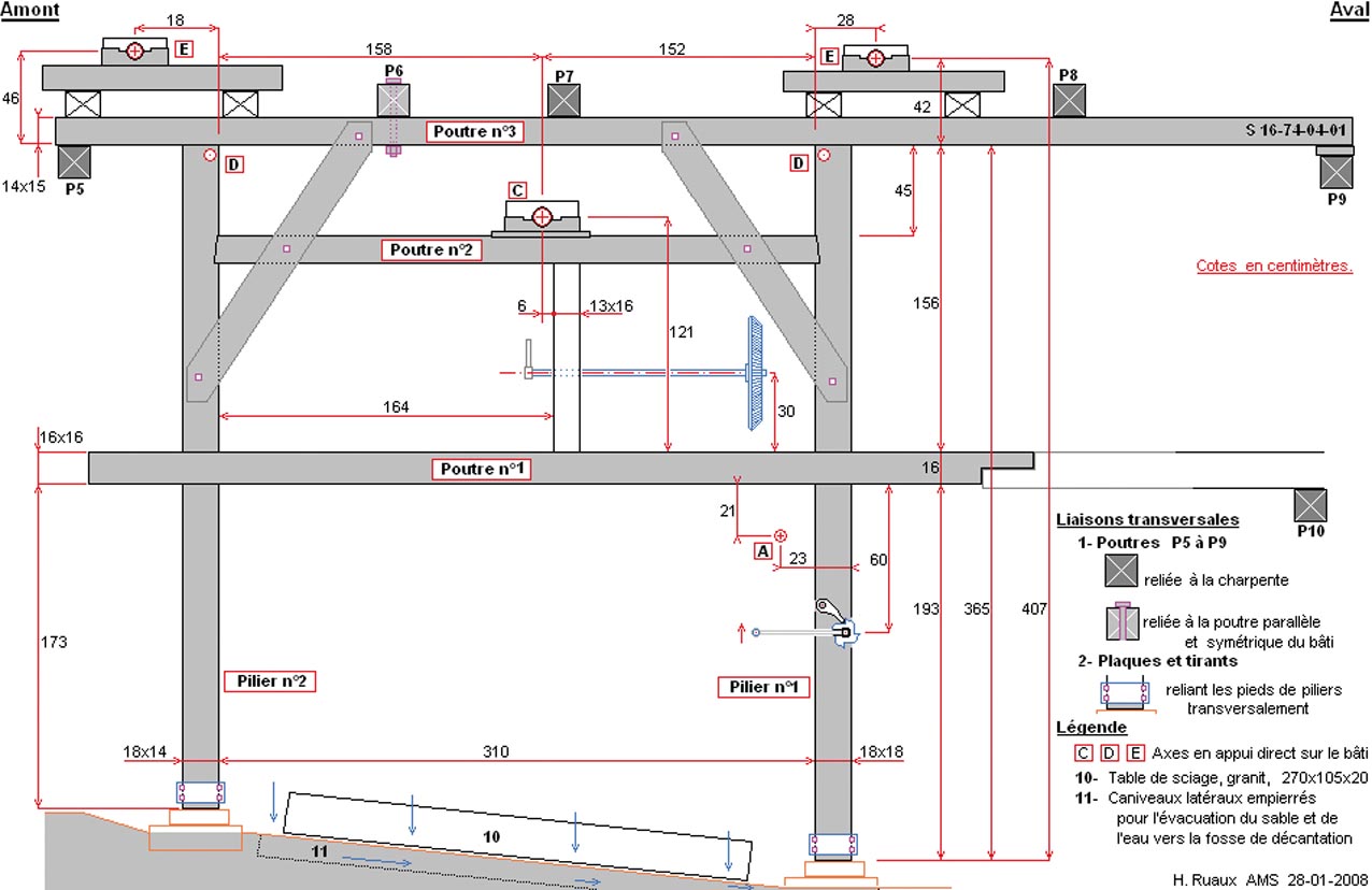

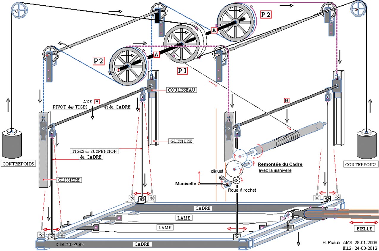

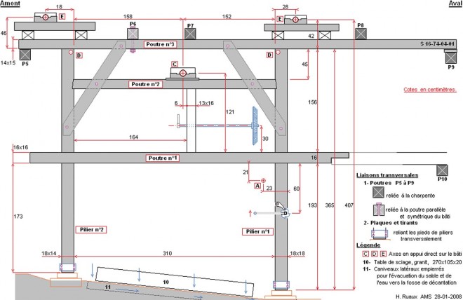

Voici un autre type de scierie hydraulique.
Elle découpait aussi des planches mais... en pierre . C'est la scierie à marbre de Taninges (Hte Savoie) :
Très beaux dessins de M. Ruaux.
Voici l'article complet, dont j'ai extrait l'iconographie, dès fois que le lien ne fonctionnerait plus dans le temps, car il y a l'intégralité de l'article (j'ai la revue quelque part, mais où ?) :
http://www.fdmf.fr/index.php/documentat ... -de-marbre
Elle était menacée de disparition.
J'espère qu'elle a été sauvée, ce qui n'est pas sûr car je n'en ai pas trouvé de traces récentes...

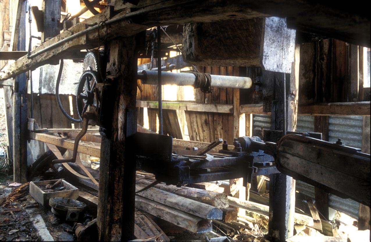

Messagepar jpvapeur54 » 08 08 2018 à 19:02
Bonjour à tous !
Quand je suis arrivé en 1969 dans l'entreprise ou j'ai fait carrière, ils venaient d'arrêter la scierie ! #B7
C'était un bâtiment rectangulaire tout en bois avec des portes coulissantes montées sur un sous-sol en moellons
à demi enterré ( Le terrain était plat ) La scie multi-lames à cadre vertical occupait la place centrale du
bâtiment ( semblable au dessin du précédant poste ) D’origine Allemande, son bâtis et cadre étaient en fonte !
Son gros volant et l'entraînement des troncs se trouvaient au sous-sol avec un moteur électrique de 40 CV et une
impressionnante courroie plate en cuir !
Les anciens m'ont expliqué qu'il fallait un bon coup de mains pour arrêter la scie en position haute , à l'aide du
frein à bande monté sur volant du vilebrequin : Sous peine de ne pouvoir la redémarrer et de tout faire tout
disjoncter ! :C2
Les troncs étaient stockés en bout du bâtiment et rentrés à l'aide d'un palan électrique monté sur un mono-rail.
Les copeaux et la sciure servaient à alimenter la chaufferie de la menuiserie, ils étaient acheminés sur 100 m
par un wagonnet ( En 69 , il ne restait plus qu'une plaque tournante Decauville remisée contre un mur ) H4
Je pense que le bois débité était évacué par la même voie de 0.60 !
Bonne soirée à tous !

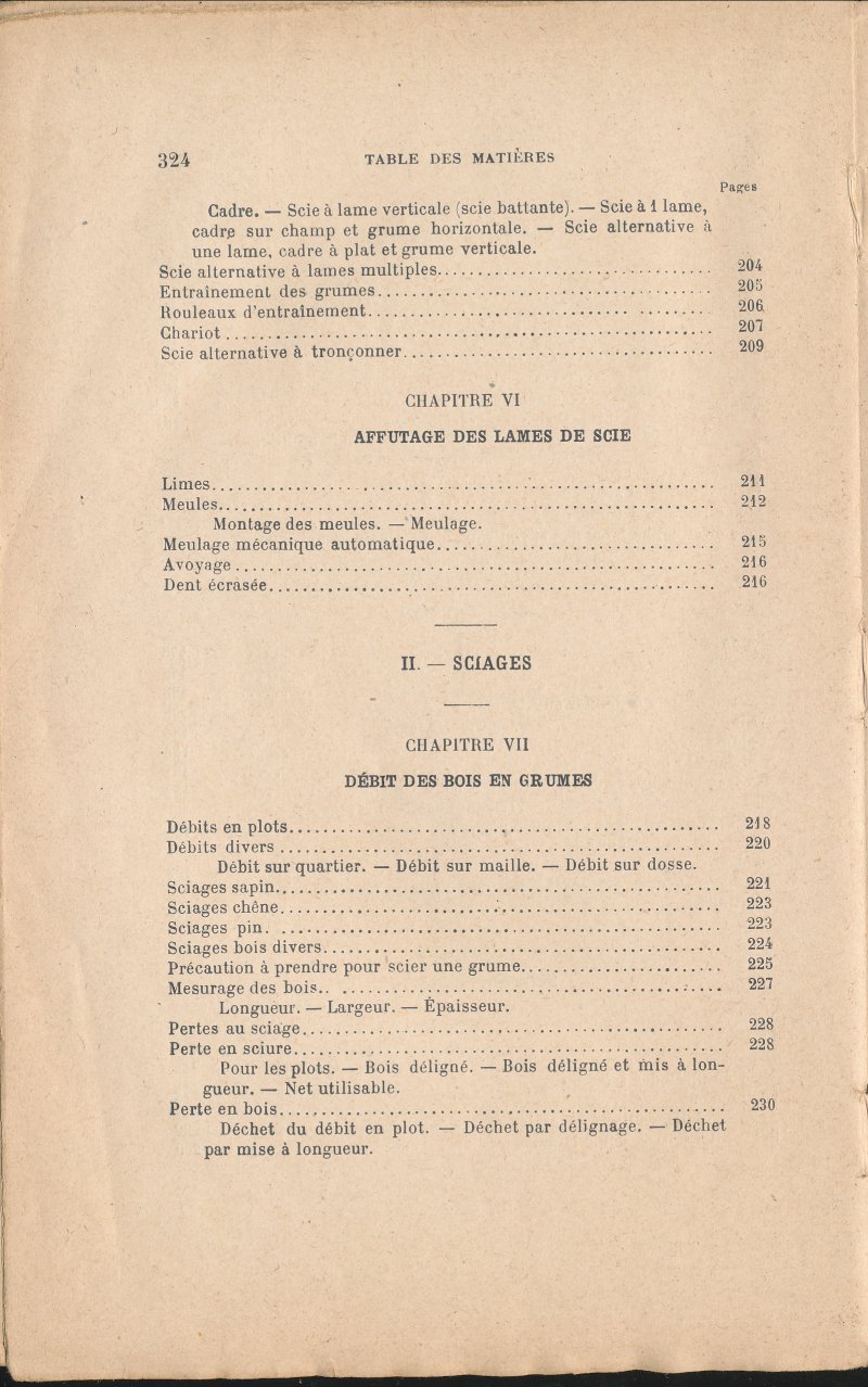

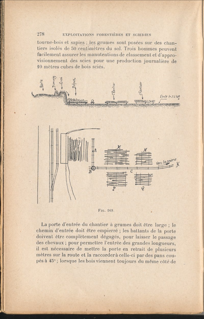

j'ai reçu le livre de 1931 ...
aussitôt lu ... après avoir couper la plupart des pages, donc livre surement jamais lu :boss:
le sommaire...
pas mal de diagrammes sur les scies, les dents, l'affutage, les types de bois, etc, etc ... et surtout, un truc qu je cherchais depuis longtemps: l'organisation générale d'une scierie a partir de la page 276 :ipb-251
augerd
Messages: 2290
Messagepar augerd » 09 08 2018 à 17:48
les 4 pages d'explications de comment aménager le chantier à grumes, avec le dessin qui va bien page 278 :rod_coeur
y'a plus qu'a le reproduire en HO9 ou 6.5 :mrgreen:
Dominique :maitre:
