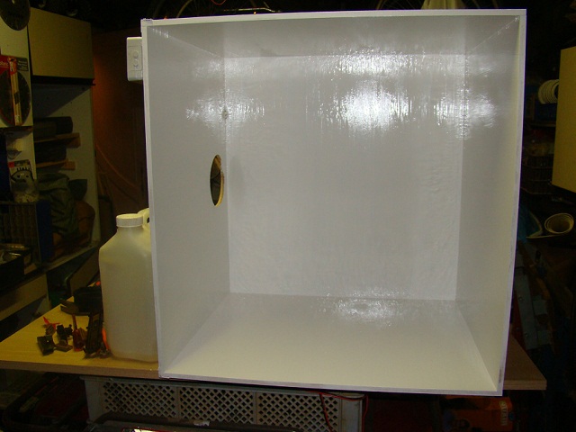

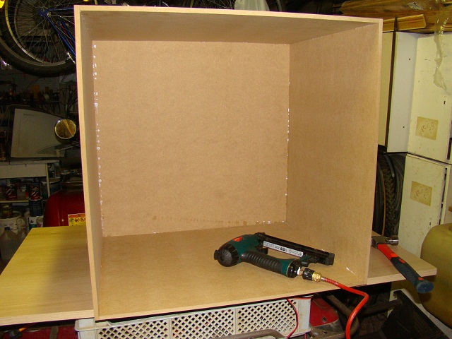

Après un essai non concluant (je suis un manche avec une scie sauteuse quand je bosse à la va vite alors tout est schieve !), j'ai recommencé.
Reste à donner un petit coup de peinture à l'intérieur, faire le trou pour l'évacuation, le câblage électrique, placer un éclairage (celui de la hotte n'est pas top) et placer la hotte.
Ah oui ! Et le plateau tournant.

Pour la peinture à l'intérieur, je pense que ça va se faire tout seul… :rod_siflet :rod_mdr2
Messages: 23919
Re: L'aérographe un ennemi qui vous veut du bien !
Messagepar Zébu » 25 10 2011 à 23:41
Trop tard.
Dégoté un vieux pot et plouf !
A la louche.

Mon problème n'est pas la hotte, c'est l'évacuation à l'extérieur, si tu ne peux pas faire un trou dans le mur :demon
Messages: 8551
Messagepar Kazh du » 26 10 2011 à 19:24
J'ai préparé une solution....pour vélux.
Une planche dans laquelle le ou les tuyaux d'évacuation sont fixés et qui se retrouve coincé entre le bas de l'huisserie et le bas du Velux.
Et pour les frimats hivernaux, un gros bloc de mousse pour fermer le haut du velux :C9
Sinon dans la véranda, j'ai le même principe qui peut être utilisé, une grande planche bouchant l'ouverture de la baie vitrée coulissante #B5
Par contre pour des fenêtres normales, je n'ai même pas cherché de solutions :oups2:
Messagepar Zébu » 26 10 2011 à 19:27
Pas de souci.
La mienne sera installée dans la cave juste en dessous d'une prise d'air extérieure. Et comme il y en a deux prises d'air, aucun danger pour une éventuelle crise d'apnée juvénile !
En tout cas, la voici peintue ! Et sur le flanc, rassurez-vous.
Pas bête le truc pour les vélux. #B6
C'est une cabine pékinoise, elle est laquée (de la gare aussi !)
