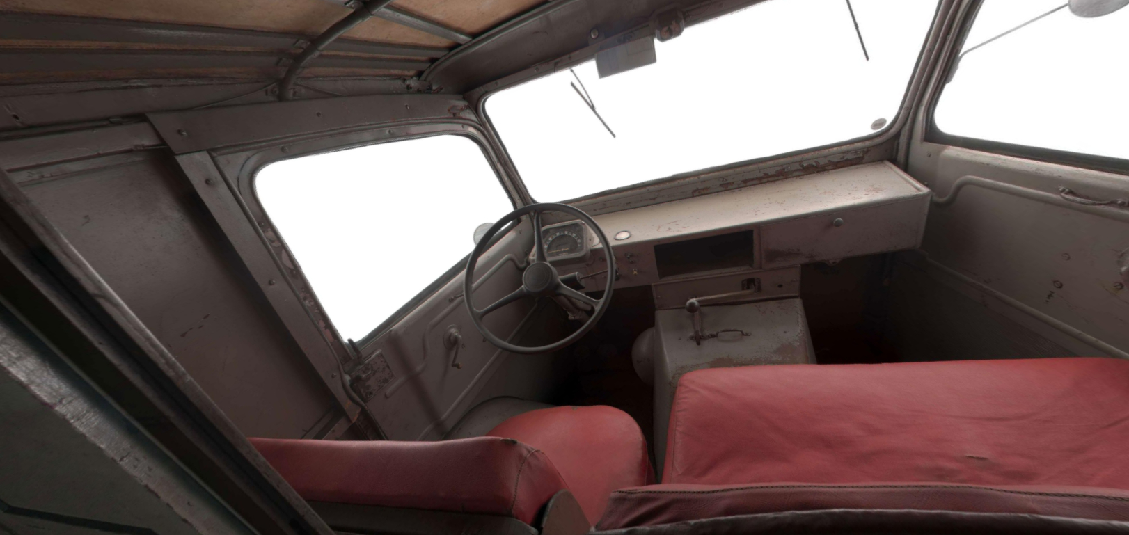

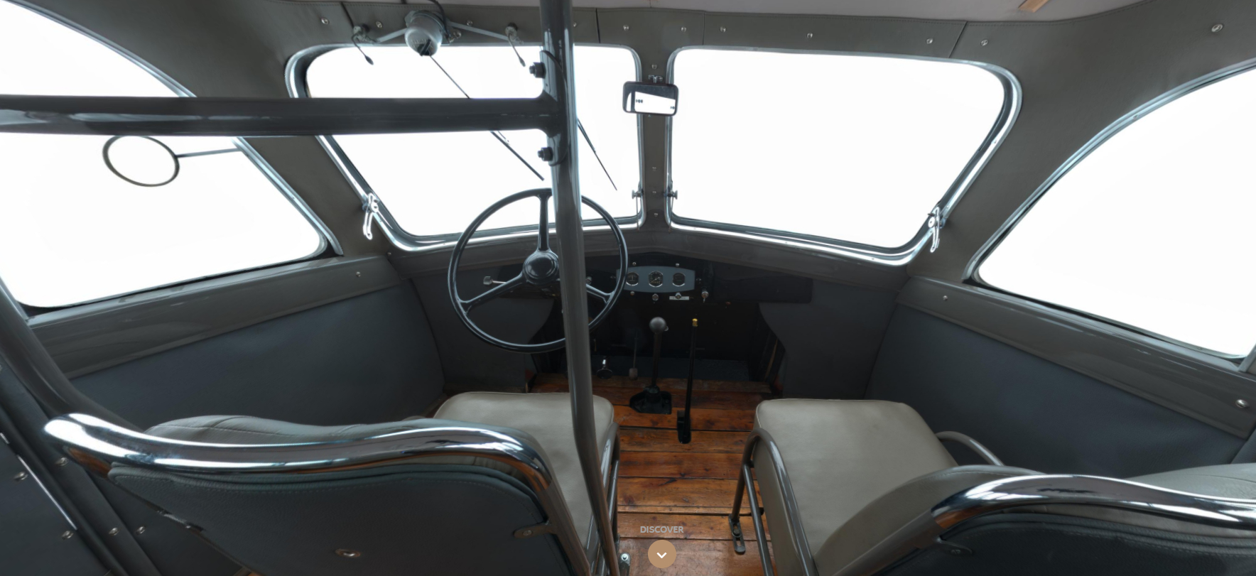

Peut être que Mr Lapin a déjà donné ce lien mais vous saurez tout sur Citroën SUR CE SUPERBE SITE http://origins.citroen.prod.fr.agence-one.net/cn-en/cars/bus-23
les origines le logo etc etc mais surtout de superbe vues, intérieurs et extérieures, de véhicules préservés a 360° avec bande sonore démarrage , claquement de portes et avertisseur.
Tout ceci me permettant de détailler la repro Norev

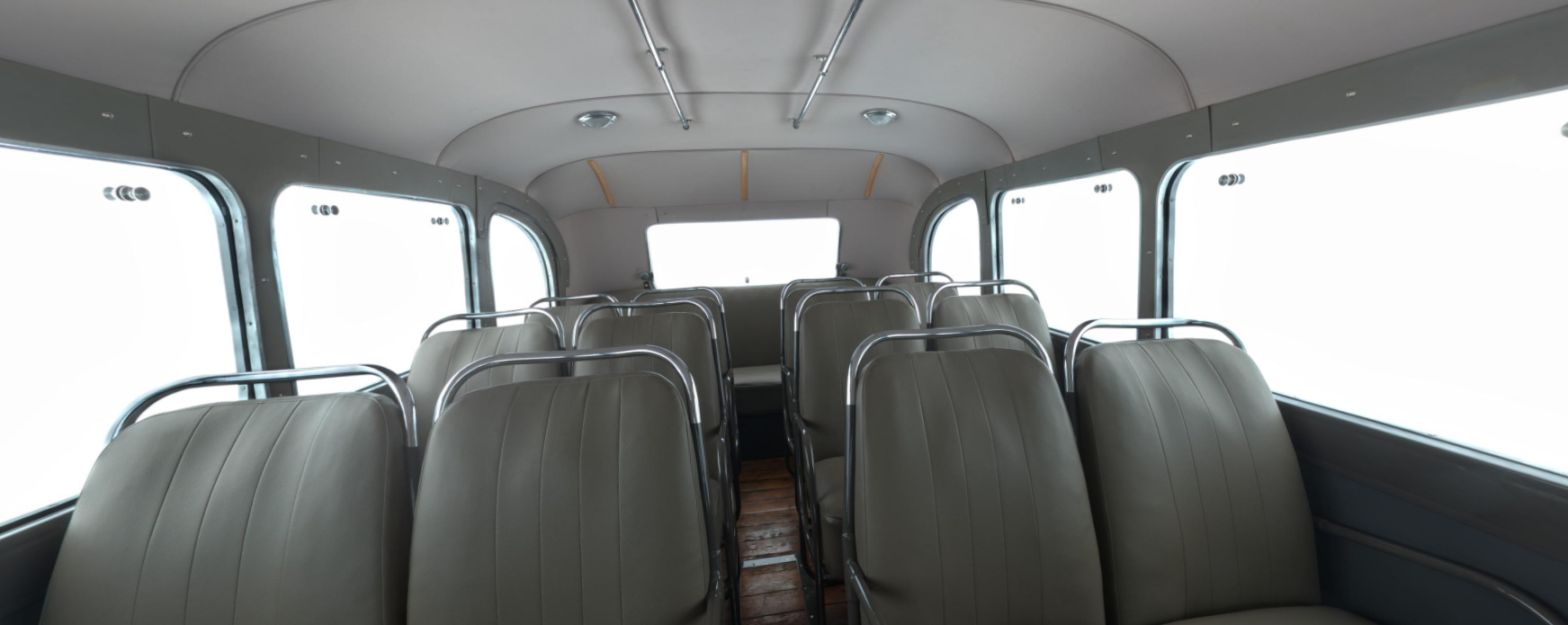

pelican a écrit:faut pas être enveloppé pour passer entre les sièges ... :C6
En fait, au départ, il n'y avait que 3 files de sièges sur chaque rangée : 2 côté trottoir et 1 derrière le chauffeur.
viewtopic.php?f=3&t=11023&start=105#p434906

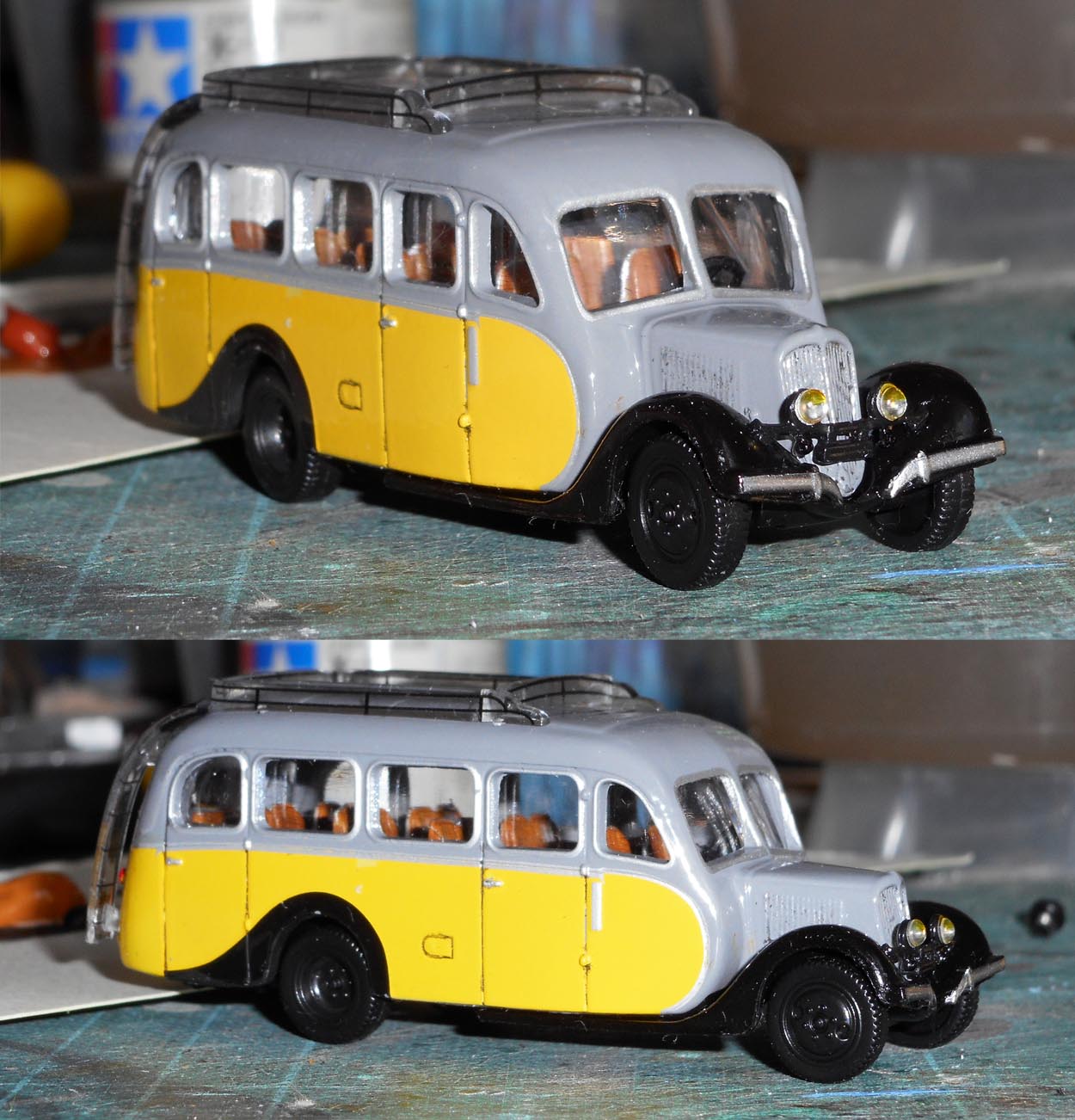

J'ai un peu travaillé sur le mien : lentilles de phares Ø 2 mm Haxo, un jus de noir pour faire ressortir les reliefs (calandre, joints de portes et de trappes diverses) mais le résultat n'est pas génial car la peinture est à la fois épaisse (calandre, face arrière) et très brillante, l'acrylique n’accroche pas.

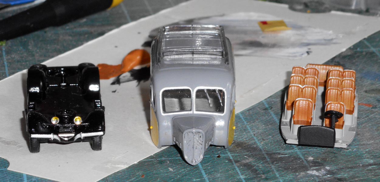

...et peint les sièges en skaï marron avec armatures chromées :
Bon, y'a encore du boulot (...et des retouches :rod_siflet ), et je collerai des personnages dedans dès que j'aurai retrouvé la pochette où ils dorment.
Et pis ces deux essuie-glaces du même côté #A8 :( ...

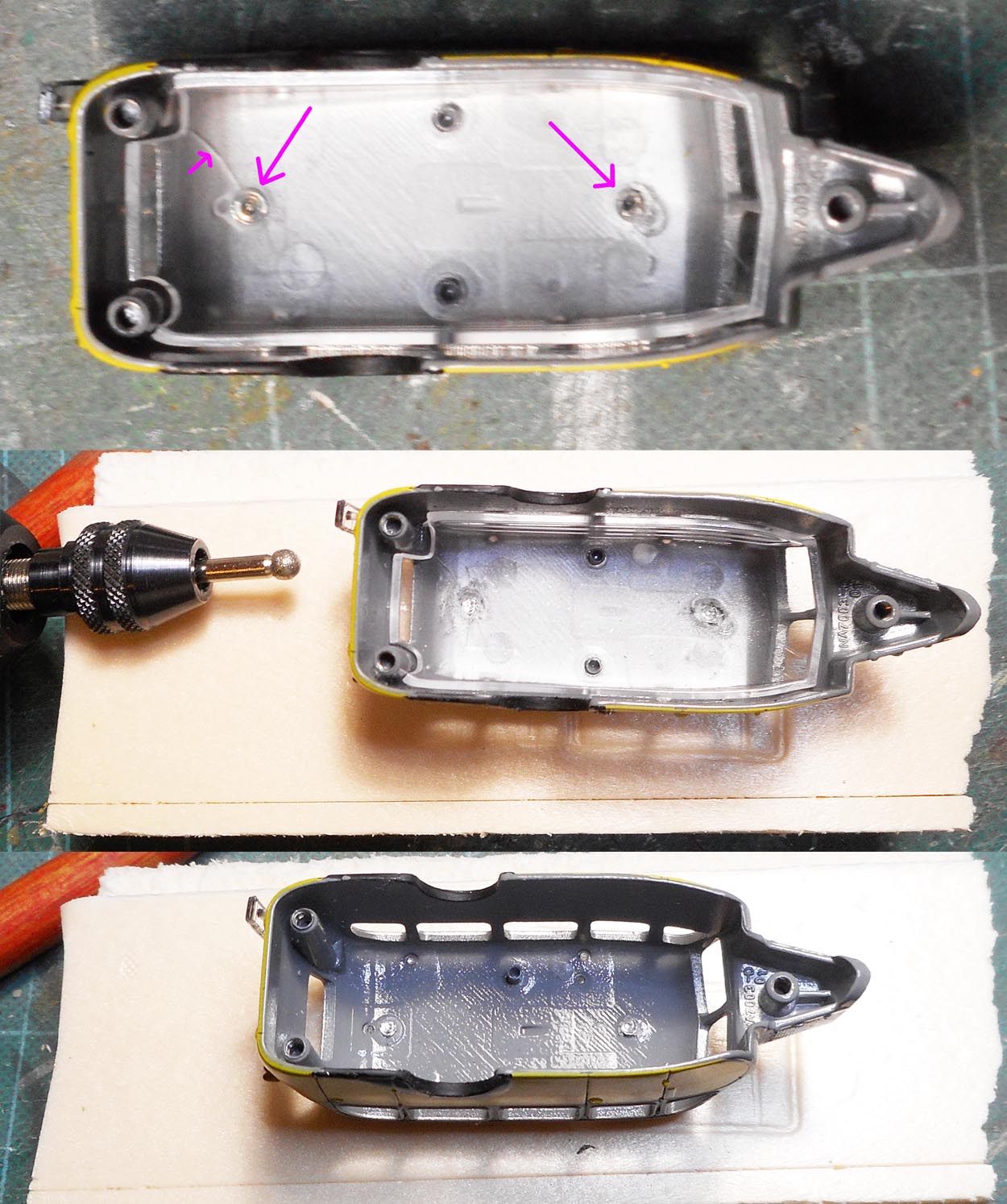

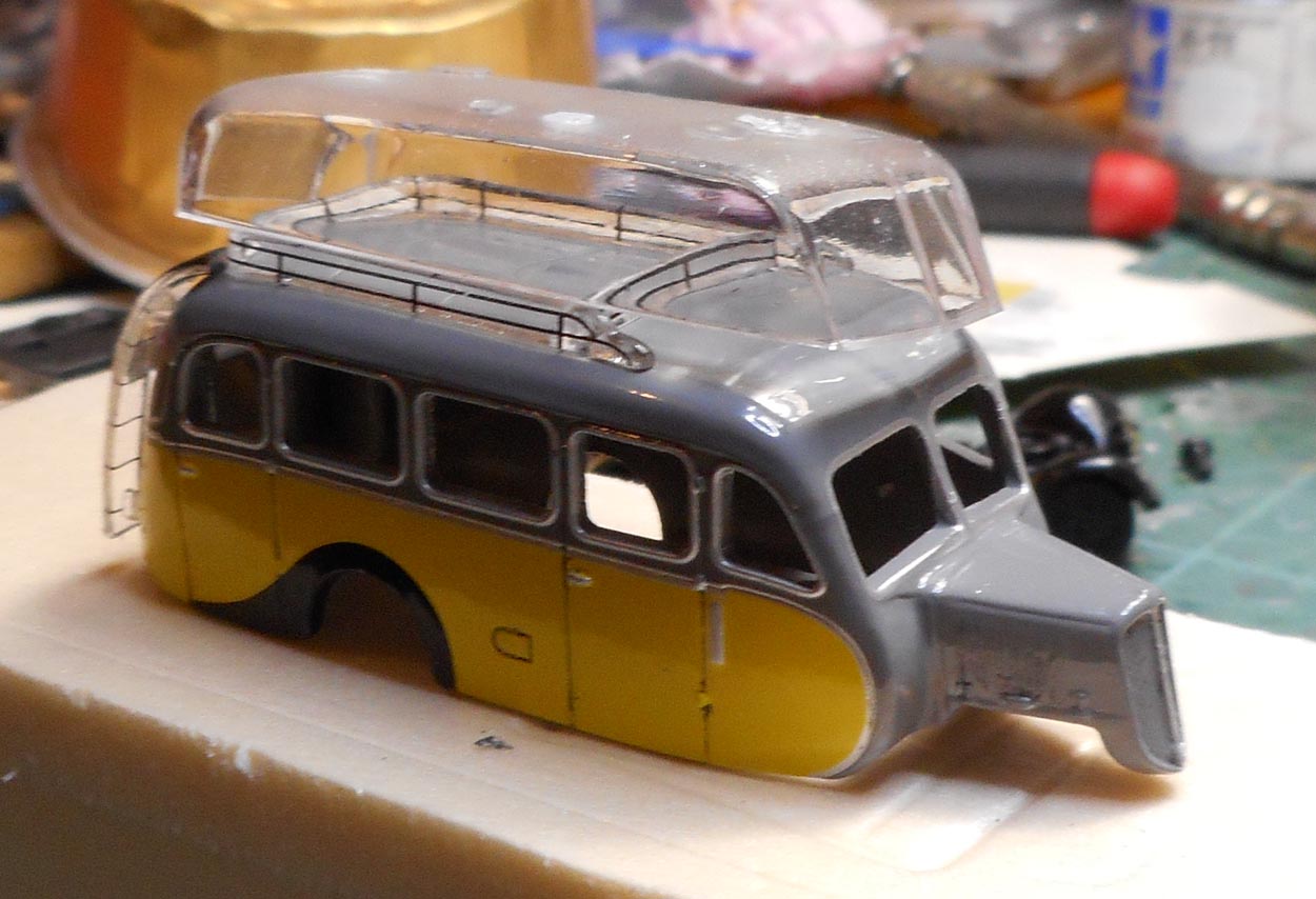

Est-ce que les vitres s'en vont facilement? Je compte peindre les tranches des fenêtres en noir pour atténuer l'effet de l'épaisseur hénaurme de celles-ci et du retrait des vitrages.
Messages: 8601
Re: Les Citroën au 1/87
Messagepar Patrick ze rabbit Deludin » 30 05 2019 à 23:47
Hi Man :F5

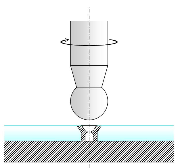

Le "bloc" de vitrage tient à l'aide de deux rivets, un à l'avant et un à l'arrière (flèches), les deux zautres latéraux n'ayant pas été matés, dans mon cas.
Et c'est heureux car le plastique avait commencé à fendre dans l'angle à l'arrière ! Peut-être que les déboires sur les premiers modèles ont fait abandonner les rivets latéraux, puisqu'ils ne servent même pas à centrer le vitrage, qui est de tout façon guidé par la caisse.
Pour la dépose, j'ai utiliser une fraise sphérique.
Le plus difficile est de rester centré sur le rivet, et de procéder progressivement pour ne pas chauffer le zamac : si le plastique fond et colle, c'est le bistouri pour finir (ce qui m'est arrivé sur l'arrière).
Voilà :

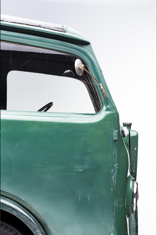

Messagepar Patrick ze rabbit Deludin » 31 05 2019 à 00:04

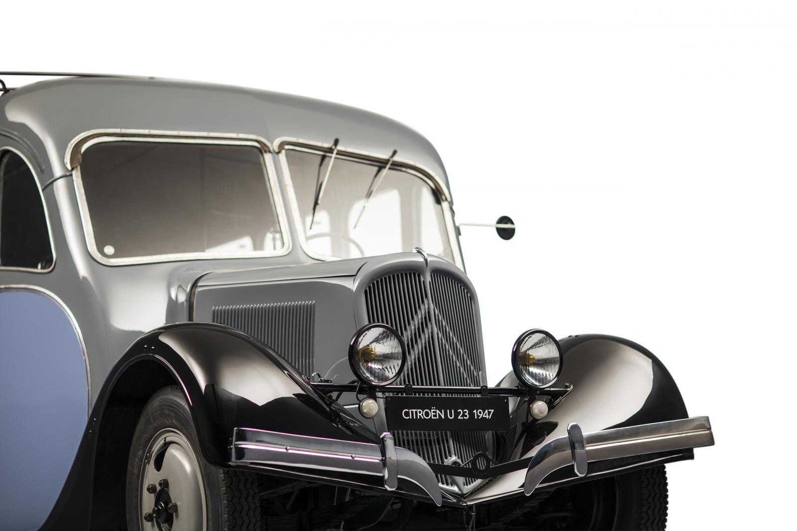

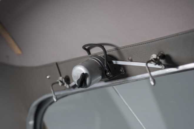

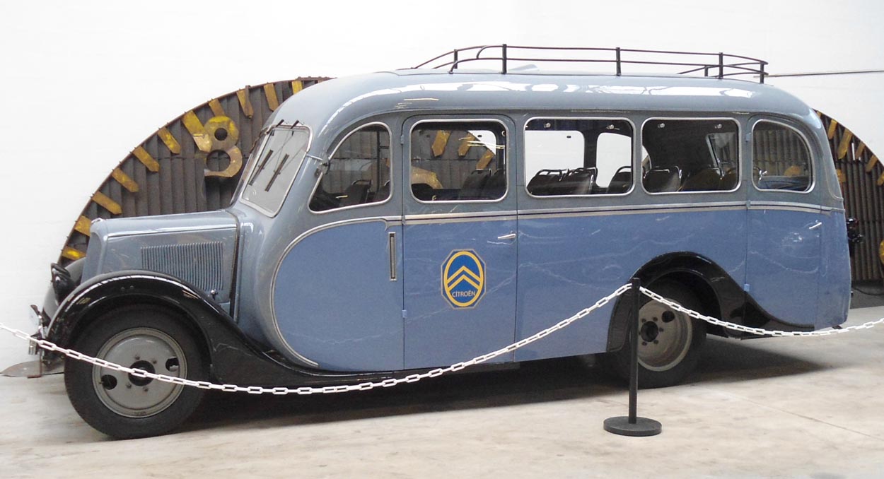

Et pis je me suis fait gronder...
"Môssieur le Lapin qui sait tout, sachez que le modèle du Conservatoire, qui a été scanné, a bien DEUX essuie-glaces côté chauffeur et aucun sur l'autre moitié de pare-brise !"
Mortel de Berthe, c'est pourtant vrai :oups2: !
Et ça n'a pas l'air d'être un bricolage #B6 .
Et en plus, c'est celui que j'ai photographié :

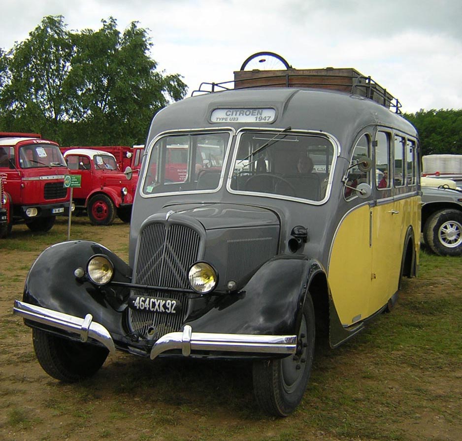

Mais, objection votre Honneur #B8 .

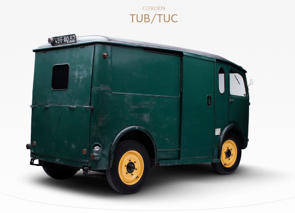

Voici la version grise et jaune, celle reproduite dans le cas qui nous intéresse, photographiée à la "Loco" en 2006 (déjà passée) :
...et là , y'en a combien, des essuie-glaces, hein ?
En plus, étant donné son implantation centrée, y'a peu de chance qu'il y en ait eu un autre à côté.
D'abord :prrrt: ...
Bon, ben c'est comme on veut, na C7 ...
Euh, par contre les jantes grises, ça choque personne sur le modèle réduit :F9 ?
:twisted:

Patrick ze rabbit Deludin a écrit:Hi Man :F5
Pour éviter l'échauffement, avant de fraiser, nettoye les dents de ta fraise avec une aiguille, et frotte la sur un bout de cire. Dans les matériaux bien collants, répète cela en cours d'opération.
A défaut de cire, un bout de bougie.
Bien faire et laisser dire.
Sixtifs
Messages: 5026
Localisation: entre 60 et 100
Messagepar Beyer-Garrat » 31 05 2019 à 07:24
Et tout bêtement avec un foret de plus gros diamètre tenu entre deux doigts ? :F9
Messages: 24396
Messagepar Sixtifs » 31 05 2019 à 07:33
pas faux !
La fraise boule taille bien sur les bords, mais s'encrasse et chauffe au centre, et quand le centre est encrassé, elle peut en plus dévier du centre.
Pour le souci de rester centré, Monsieur lapin peut percer un avant trou peu profond de petit diamètre pour préparer un bon guidage du plus gros qui va continuer le travail.
En tout cas pour ce genre de travail, il faut un foret bien affuté.

Messagepar Patrick ze rabbit Deludin » 01 06 2019 à 00:04
J'ai utilisé la boule par fainéantise :oups2: , car je n'avais pas de foret d'assez gros Ø sous la main : pris ce que j'ai trouvé sur la table :rod_siflet ... Donc, un foret, c'est sûr que c'est plus efficace...
Par contre oui, y'a intérêt à avoir un foret très bien affuté et une perceuse, parce que le zamac, c'est costaud. J'ai des doutes quant à l'efficacité de mes petits doigts pas très musclés.
Pour le centrage, pas un souci car le matage des rivets, simples cylindres creux venant de moulage (voir ceux qui n'ont pas été matés), laisse tout de même un creux central.
Comme ça :
Après, la fonte du plastique ne vient pas dans le cas présent de la rotation de la fraise à son contact, mais de l'échauffement du rivet : ça ne s'est produit que sur l'un des 2 parce que j'ai trop glandé. Ma fraise d'ailleurs est sortie indemne de toute trace de plastique fondu. Heureusement, parce que pour nettoyer ça :F9 :rod_siflet ...
Donc, pour le cas qui nous concerne, il faut agir "vite deux fois" : en vitesse de rotation et en durée.
Par contre, je retiens l'utilisation de la cire ou de la bougie #B6 .
Et une question : est-ce que ça marche pour découper le "plastique" transparent acheté en grande surface pour faire des vitrines ?
Ou un autre truc, parce que je m'emm♫♪de à chaque fois :C1 H4 ...
