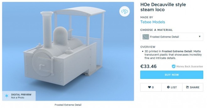

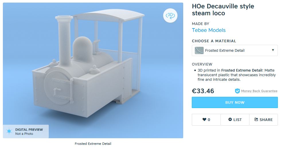

et y'a une caisse "dite en HOe" sur Shapeways ... bon, connaissant les Grands Bretons, ça doit encore être du 009 :E1

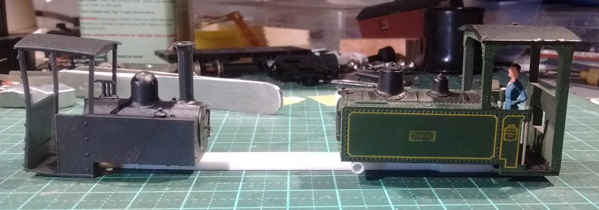

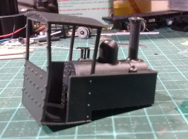

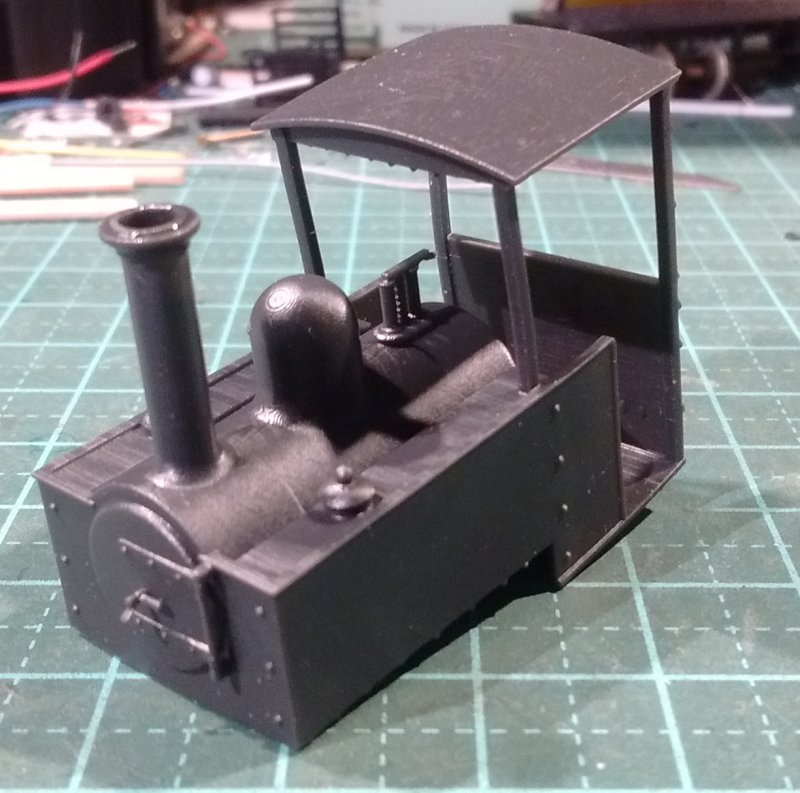

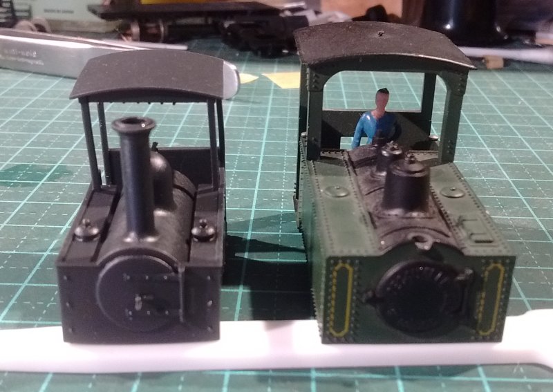

Messagepar augerd » 14 09 2017 à 20:00
hello,
un petit aparté qui a rapport avec la Decauville ...

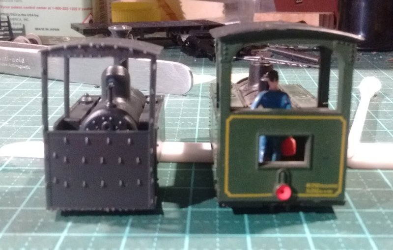

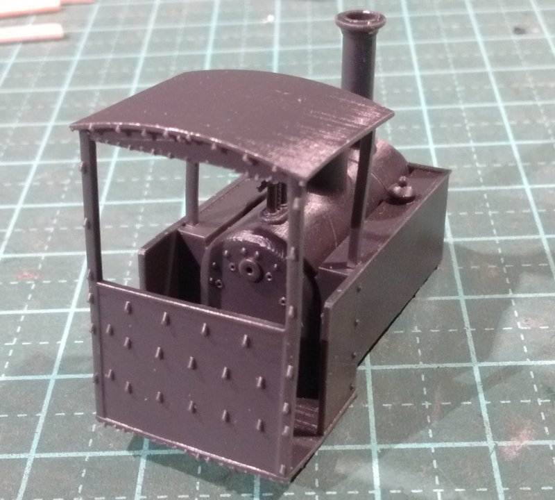

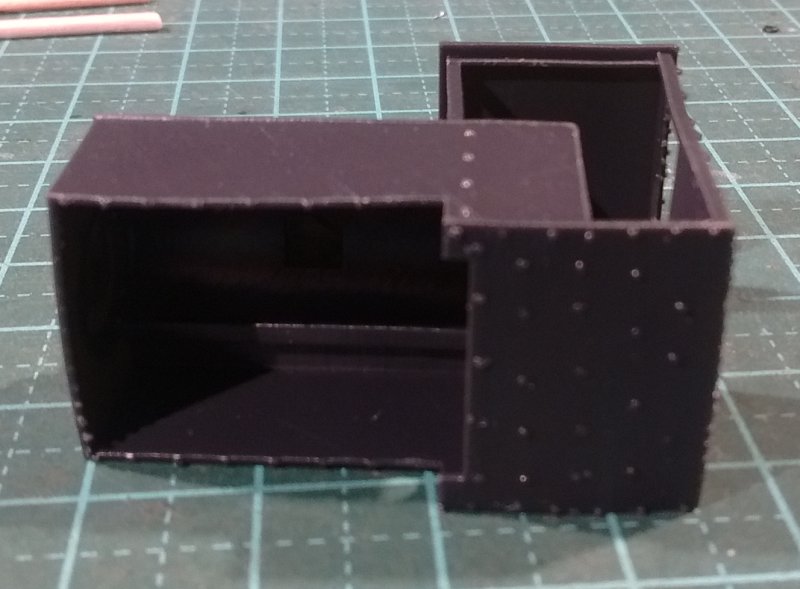

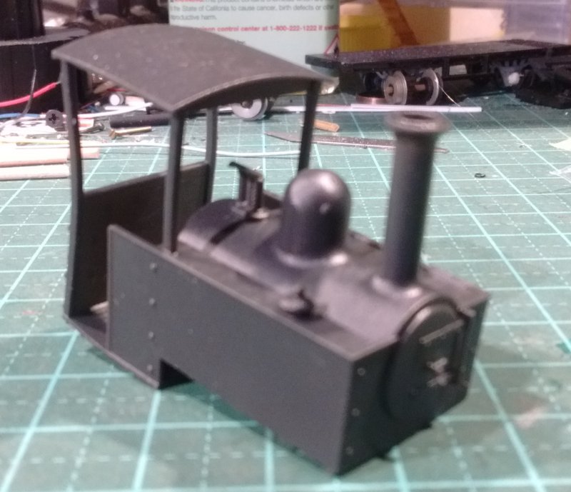

ayant lancé plusieurs impressions chez Shapeways, j'en ai profité pour tester une caisse que j'étais curieux de voir depuis qlq temps ...
c'est de l'Acrylique HD, donc pleins de tétons de carotte qui reste après (surtout la face arrière) mais pas trop mal par rapport a d'autres caisses :C6
et un comparatif de volume avec la V10 Jouef :C4

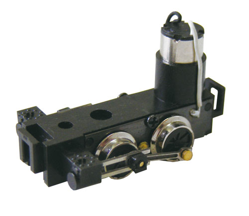

j'en ai profité pour regarder ce que l'on pouvait mettre dessous: faut oublier le châssis V10 (même remotorisé) ni la 040 Bachmann en N, ni Fleischmann, ni Arnold H4
reste le châssis "Tsugawa Yokou 14036 TU-Koppel A" ...
Tsugawa Yokou 14036 TU-Koppel A 01.jpg (43.09 Kio) Vu 6151 fois
... mais le moteur de 4.5V max me bloque :F9

Messagepar Storm » 14 09 2017 à 23:02
Pas mal même s'il faut redresser l'arrière... Au moins, ça semble lisse même dans les parties courbes :maitre:

Messagepar augerd » 15 09 2017 à 00:30
re,
peut être pas, car j'ai envoyé les photos des 3 trucs reçus (flanc de bogies Sprague, l’électrique SSW 1928 et cette caisse) à Lefteri Koutsoulidakis (Senior Customer Service Agent) de Shapeways, en lui expliquant mon mécontentement suite a la qualité très aléatoire, et il viens de lancer la "complaint" au "production team" avec les photos #A8
ils vont tailler le bout de gras par mail entre eux, et finir comme d'hab par les refaire, et proprement cette fois :rod_siflet
pffffffffffff que de temps perdu :H2
Dominique :F5

Messagepar YVES » 23 09 2017 à 13:55
ça se ponce bien, l'acrylique HD ?...
J'avoue que je referai avec des profilés métalliques les cornières qui soutiennent le toit, simplement pour m'assurer de la solidité dans le temps.

Messagepar augerd » 25 09 2017 à 20:42
salut Yves,
oui pour l'acrylique HD, rien a voir avec le FUD ou FED, très dur à poncer :C6
je dirais même assez fragile car ça marque très vite, beaucoup plus que de la CP par exemple :maitre:
j'ai du L laiton justement pour les cornieres ;)
