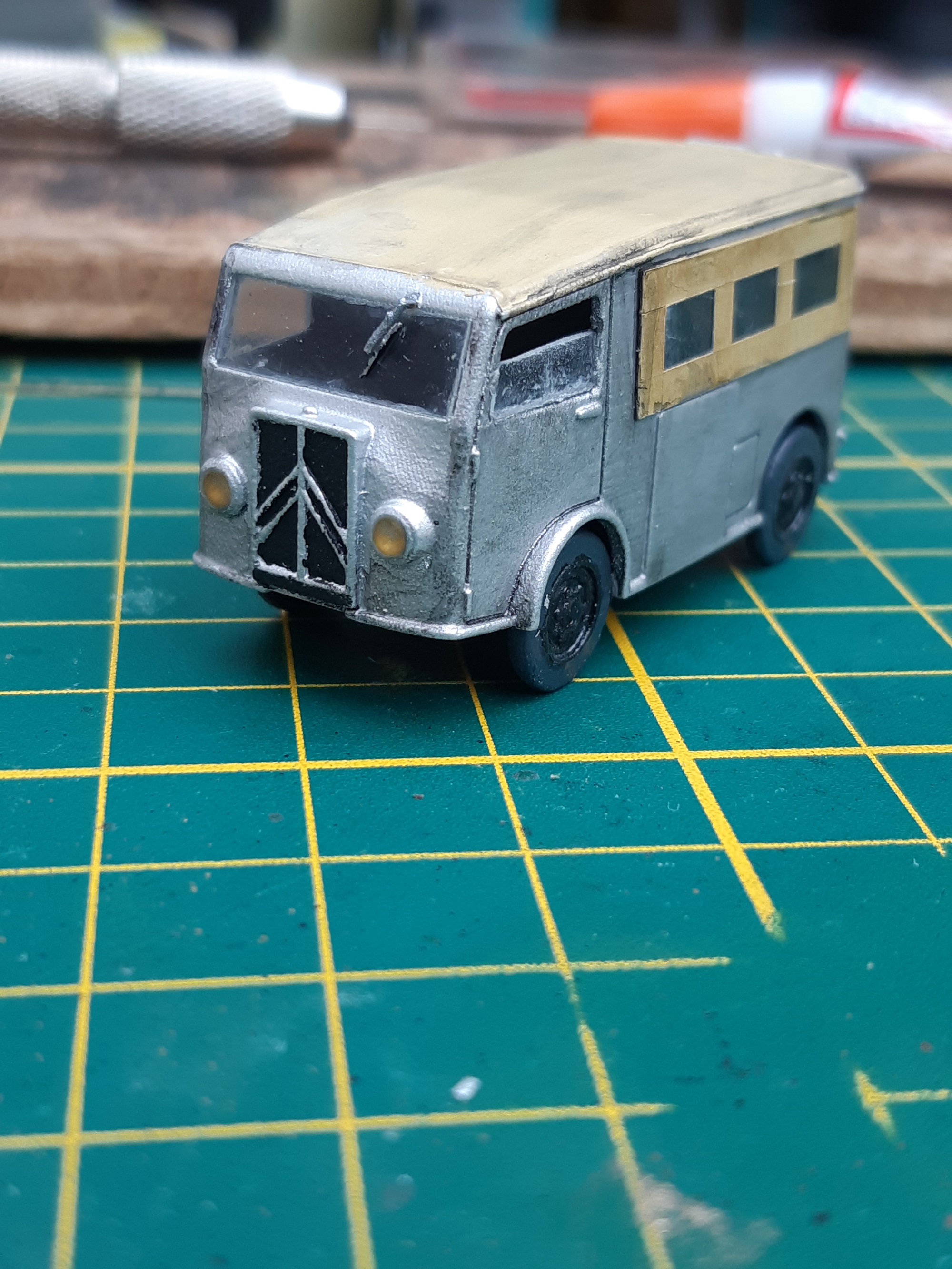

Messagepar Storm » 29 05 2019 à 18:40
Le prochain Lapin animal avec ou sans grandes oreilles qui me fait faire des essuis-glaces pour un véhicule au 1/87, je le passe à la casserole :C1 :C2 :rod_mdr2 :prrrt:

J'admire encore la forme bien rendue de la face avant, si tarabiscotée entre la calandre et le pare-brise.
Je me demande si Axel n'a pas simplement scanné un modèle Ixo au 43e :F9 . Un truc que j'aimerais bien essayer, car d'autres le font (et je les connais #B6 ).
Méthode du lapin pour les essuie-glaces, lorsque je n'en ai pas à la bonne taille dans mes fotodecs :
Je colle une très fine bande d'adhésif chromé sur le pare-brise
Je ne fais que le bras de l'essuie-glace avec un chtit bout de fil électrique "chromé" (étamé, pour être plus exact), récupéré dans du multibrins.
Quand j'ai du courage :D3 , ou la flemme de chercher le dévidoir d'adhésif rangé chsépahou, je colle un bout du même fil sur le pare-brise :
Dans l'ordre chrono, je colle d'abord le bras dans le trou, l'autre extrémité à toucher le pare-brise, puis je coince le balai sous le bras d'essuie-glace, et une micro-mini-goutte de cyano à la jointure. Le fil, très malléable, peut être plus facilement "torturé" que la fotodéc.
Ça ne paraît pas évident comme ça étant donné la taille des pièces, mais c'est nettement plus facile que ça en a l'air.
Pour s'en convaincre, suffit de connaître ma légendaire patience :rod_siflet ...
...et d'essayer.

Storm a écrit:Le prochain Lapin animal avec ou sans grandes oreilles qui me fait faire des essuis-glaces pour un véhicule au 1/87, je le passe à la casserole :C1 :C2 :rod_mdr2 :prrrt:
En tout cas, il est superbe ce TUB ! 'It rocks' diraient certains ;)

Messagepar Storm » 29 05 2019 à 23:12
Merci Guillaume mais bon, je ne suis pas tout à fit satisfait: j’ai un peu bosser comme un goret quand même :C6 H4

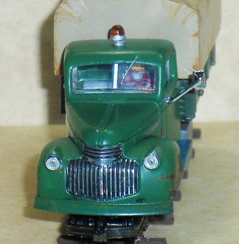

Messagepar Beyer-Garrat » 30 05 2019 à 06:25
Storm a écrit:Merci Guillaume mais bon, je ne suis pas tout à fit satisfait: j’ai un peu bosser comme un goret quand même :C6 H4
........:B3
Heu joker ! C7 elle n'est pas mal du tout #B6 , la macro accentuant tous les défauts .C'est vrai que les vitres mériteraient un nettoyage
