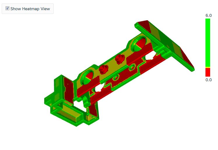

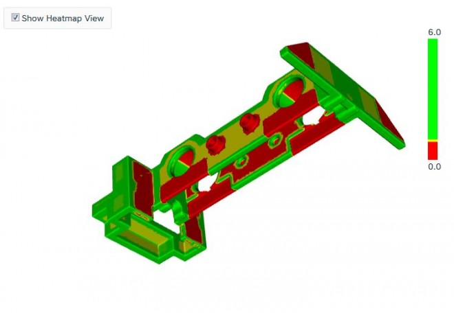

Messagepar augerd » 16 07 2017 à 20:17

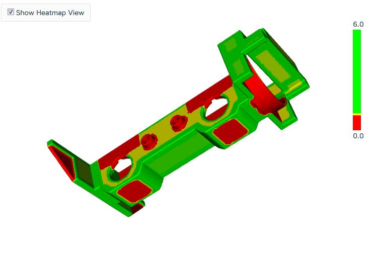

j'ai un peu bricolé ma numérisation de châssis V10 (principalement retrait partiel avant et plateau arrière) pour alléger et ne garder que l'essentiel, la partie centrale et 2 points d'encrage, puis passer cela a la moulinette Shapeways, histoire de voir ce que cela pouvait donner en impression "métal" !
j'avais vraiment pris toutes les cotes et refait à l'identique, et pour cette manip, je pensait que je n'aurais qu'a ajuster certaines épaisseurs, car je ne savais pas que c'était 1mm strict minimum pour les cotes #B9
tout ce qui est en rouge est à reprendre :F9
alors oui, épaissir qlq éléments, c'est pas difficile, mais comme tu le disais très justement, aussi a modifier la fixation des lamelles de prise de courant, etc.
a l'origine, on était parti pour "simplement" digitaliser une Decauville, puis j'ai pensé "autant changer le moteur par qlq chose de plus récent et trouvable", cela m'a amené a refaire les flasques laiton en impression 3D avec un support moteur, l'a j'en suis a essayer de supprimer les bruits de crécelles en refaisant le châssis moteur... d'ici a ce que je veuille monter une belle caisse a l'échelle par dessus (qui existe chez Shapeways d'ailleurs) mais de toute façon cela n'ira pas car les roues sont vraiment très moches, y'a pas d'embiellage ... et je parle pas de l'échelle générale H4
autant tout refaire, cela serait surement mieux et pas forcement plus chère :prrrt:
a la rigueur un autre support moteur, genre pour un N20, je crois que je vais arrêter a ce niveau l'a ;)
pour qlq euros, on peut changer les flasques laiton par une impression 3D pour digitaliser simplement, qlq euros de plus pour un support moteur Nigel 10x12, on récupère tout le reste sur la machine, c'est bien suffisant pour cette petite bouilloire :mrgreen:
Dominique :F5

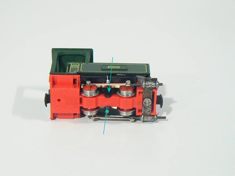

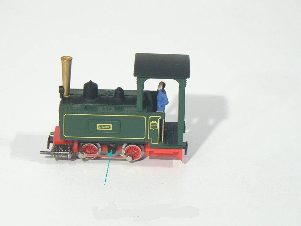

pendant que j'y suis, j'ai une question pour TOUS les possesseurs de Decauville Jouef: qui aurait la dernière version de celle-ci (815100 seule ou 711000 en coffret avec 3 baladeuses) et surtout pourrait simplement l'ouvrir pour faire des photos de la motorisation ???
a l'origine, elle était motorisée avec la version 3 pôles du tournebroche, mais a la reprise de 1985, elle à été remotorisé (comme les autres reprises) avec le Mabuschi ...
facilement reconnaissable par le dessous: les flasques laiton sont remplacées par un autre montage noir (fleche bleue) et les lamelles sont montées par dessus les roues !

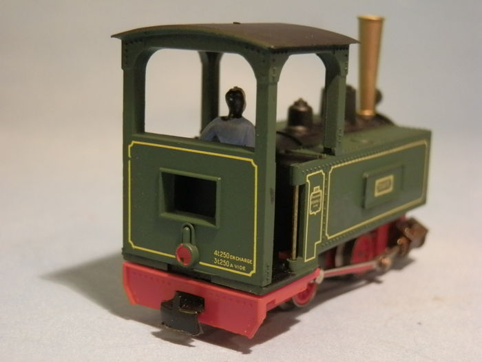

Edit: sans démontage également, il y a le marquage "4t250 en charge - 3t250 a vide" a l’arrière :maitre:
et j'en ai jamais eu en mains :H2

augerd a écrit:pendant que j'y suis, j'ai une question pour TOUS les possesseurs de Decauville Jouef: qui aurait la dernière version de celle-ci (815100 seule ou 711000 en coffret avec 3 baladeuses) et surtout pourrait simplement l'ouvrir pour faire des photos de la motorisation ???

Les tiges de piston semblent aussi beaucoup plus longue.
Dieu sait que j'en ai découpé des dizaines des Decau Jouef, mais je n'ai jamais vu cette version surtout avec la sérigraphie modifiée elle n'a du être produite que très peu de temps :F9
par contre le Mabuchi avec un pignon plastique me dit quelque chose sur cette machine peut être déjà une modif antérieure a ta version Dom :maitre:

plusieurs autres détails différents:
- les tiges de piston sont plus longues, et brunies ...
- la sérigraphie est plus fine et beaucoup plus lisible
- le haut des mains-montoirs n'est plus sous forme de boule (genre tête d'épingle) mais simplement le bout du fil recourbé sur la tranche !

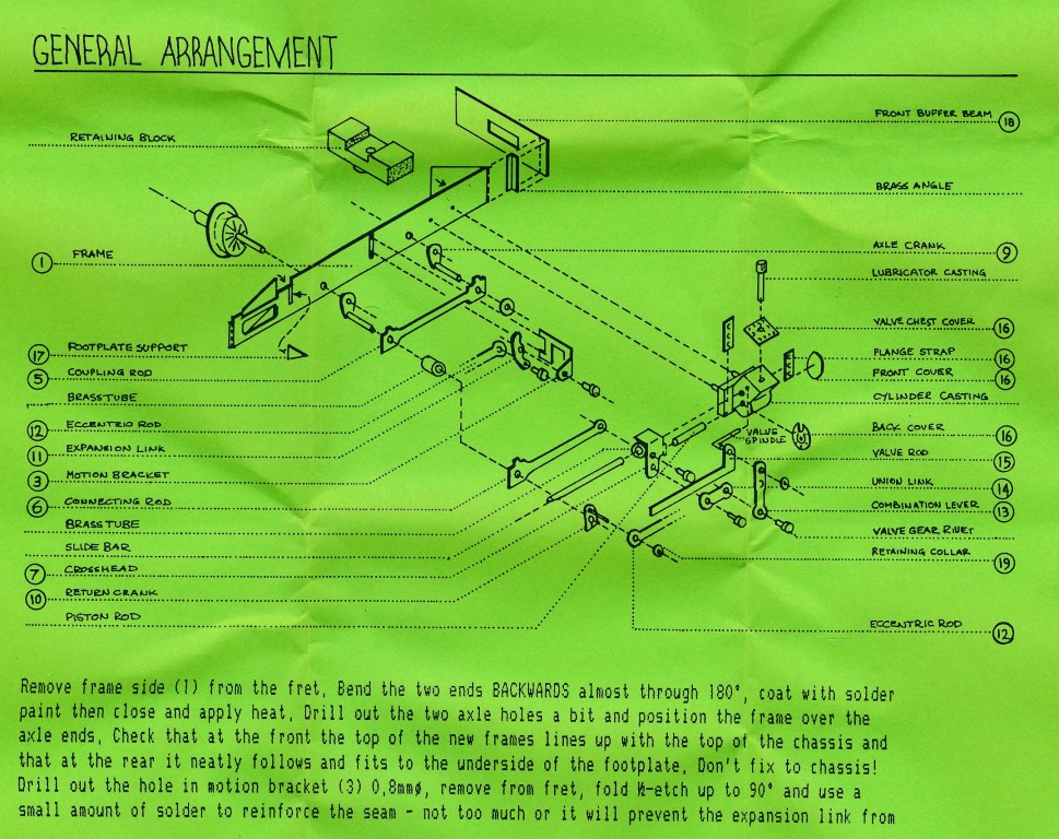

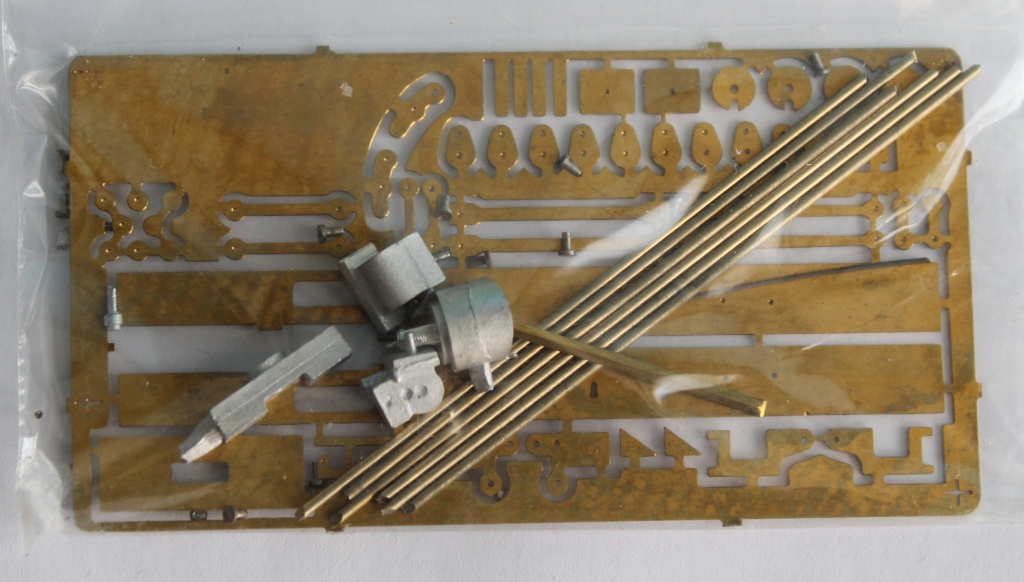

Re: Digitalisation Decauville Jouef V10
Messagepar Beyer-Garrat » 17 07 2017 à 20:35
Vi rien que le montage de l'embiellage qui devient fonctionnel et autant que j'ai pu en juger complet, bonjour le montage H4 Même pour moi C7
Je n'ai pas le mien sous la main ,enfoui dans le placard :H2 Si Patrice veux bien mettre un scan de la notice niveau embiellage vous comprendrez de suite :B3 :B3
Messages: 24323

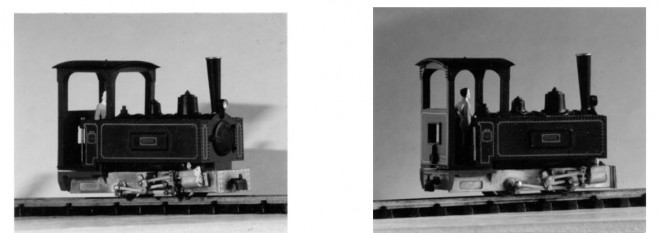

Messagepar Patrice Roussiale » 17 07 2017 à 21:19
A priori toujours fabriqué:
http://www.nonneminstre.co.uk/4mm-narrow-gauge.php
Quant à la notice (disponible en PDF : http://www.nonneminstre.co.uk/downloads.php)....
D9 D9 D9
Mais à la fin, on a quand même cela :
Une autre allure quand même.... :rod_coeur
Cordialement.
