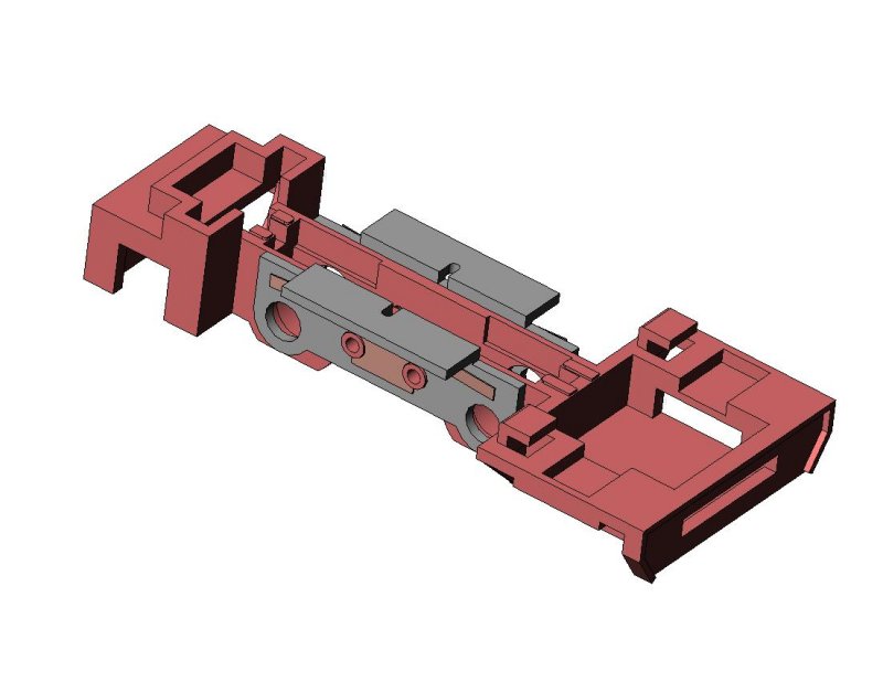

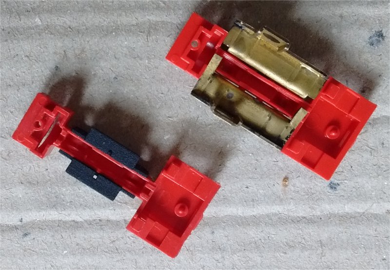

entre 2 trucs, j'avais zappé la modif a venir du châssis...
châssis en rouge, lamelle en "cuivre", et futur support moteur isolant en gris ;)
Dominique :rod_siflet

je vais lancer une p'tite impression 3D pour les 2 pièces, et cela me dérangera pas d'avoir des stries :rod_siflet
le moteur sera un Nigel 12v: disponible, pas chère et petit ;)
apres faudra que je vois comment fixer ce dernier sur une embase coiffant le châssis...

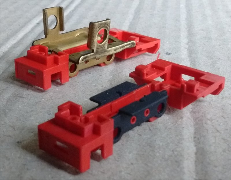

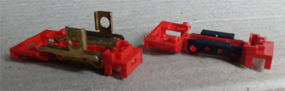

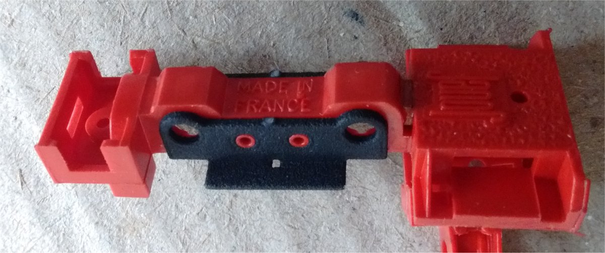

Messagepar augerd » 28 04 2017 à 15:48
voila les premières photos !
2 châssis nu, uniquement avec les porte-moteurs d'origine en laiton et l'impression 3D...
et en gros plan...
cela se monte genre "clic-clac"
le trou au milieu est pour le passage du fil
Dominique ;)

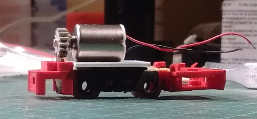

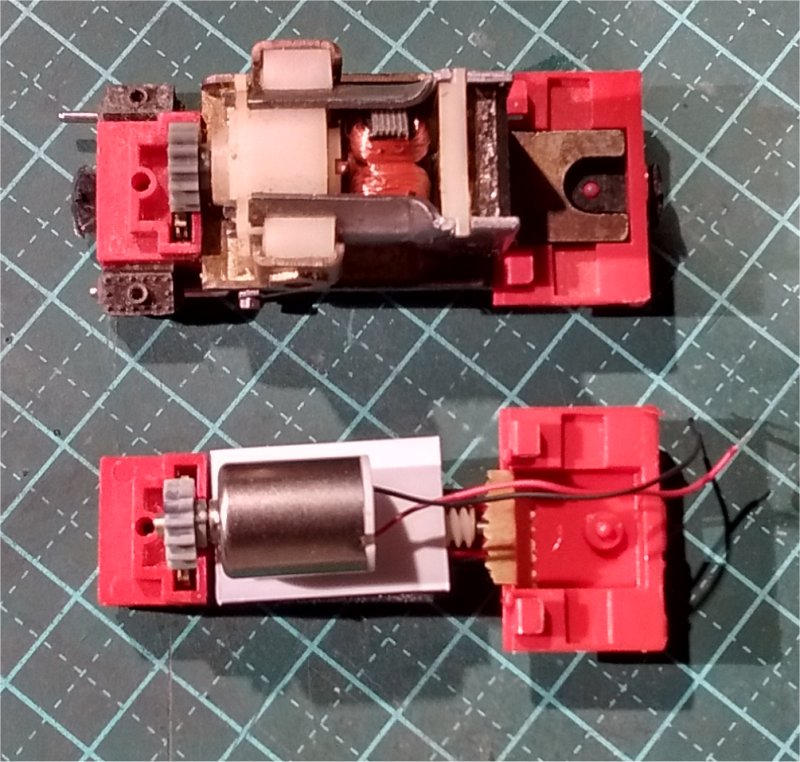

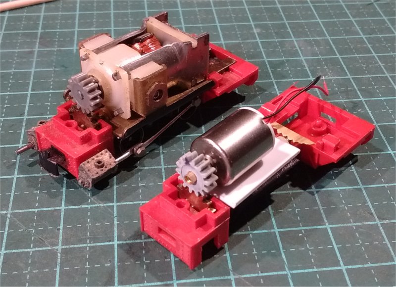

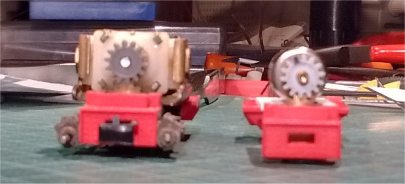

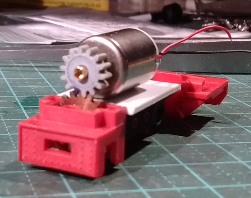

Messagepar augerd » 28 04 2017 à 16:42
et avec le moteur Nigel "en place"...
après montage des bagues et plusieurs essais de hauteur, voici le résultat:
et comparaison avec le châssis d'origine...
y'a plus qu'a dessiner le support et envoyer le fichier :rod_siflet
Dominique :maitre:

Messagepar ptitrain » 28 04 2017 à 17:29
pour les pignons, en voiture RC (miniZ) on intercalait 1 bandelette de papier (80 g) pour avoir le bon réglage
Maintenant est-ce valable pour nos machines ? :F9
ptitrain
Messages: 3173
Re: Digitalisation Decauville Jouef V10
Messagepar Zébu » 28 04 2017 à 18:47
Le coup de la feuille de papier cigarette est toujours bon.
Messagepar augerd » 29 04 2017 à 12:42
+ 1, je confirme :mrgreen:
simple et efficace #B6
Dominique :F5

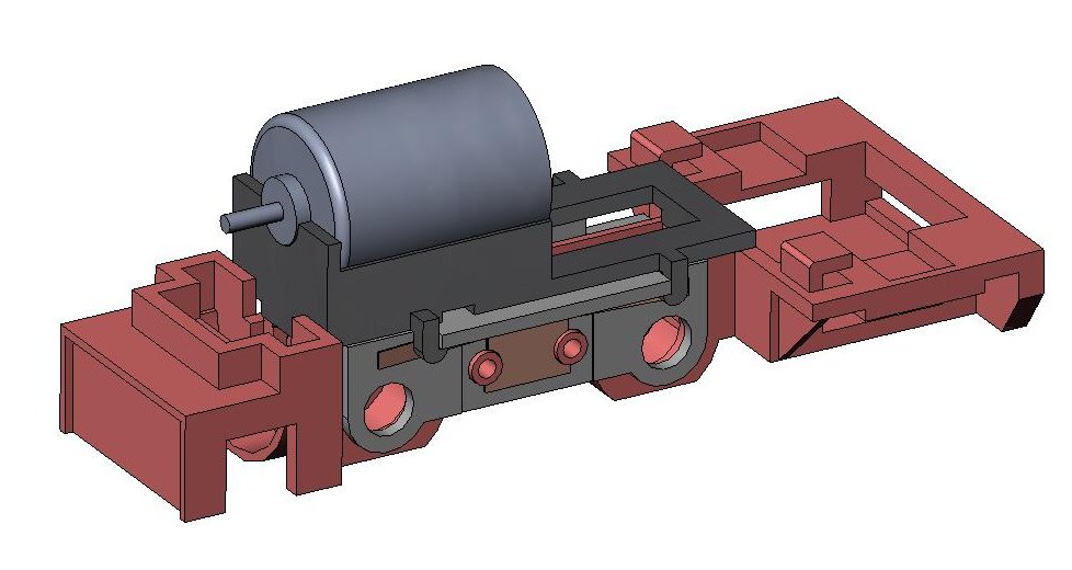

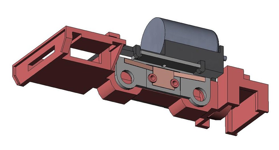

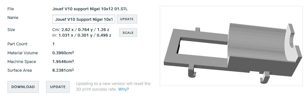

Messagepar augerd » 29 04 2017 à 22:22
et zou: modif des flasques isolantes (pour un meilleur encastrement des lamelles) et création du support moteur Nigel 10x12 ;)

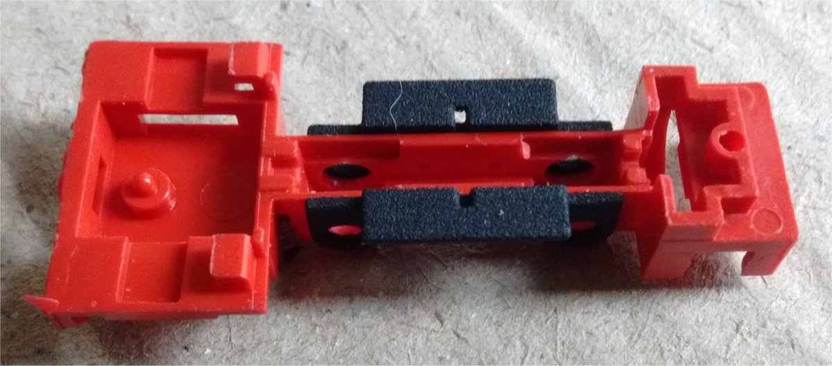

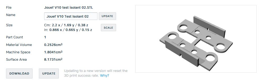

Messagepar augerd » 30 04 2017 à 19:48
commande passée, voila les pièces a venir:
en fait, je les ai commandé en double pour chacune: une en classique "white strong & flexible polished" (+- 2€30) et l'autre en dernière nouveauté "black hi-def acrylate" (+- 6€) histoire de tester l'élasticité de chacune (montage démontage des tétons du support moteur), la précision de l'impression, la facilité de ponçage de la matière en cas de stries, etc... bref, puisque ce sont des pièces cachées dans la machine, cela vaut il le coup de payer 3 fois plus l'acrylate ??
