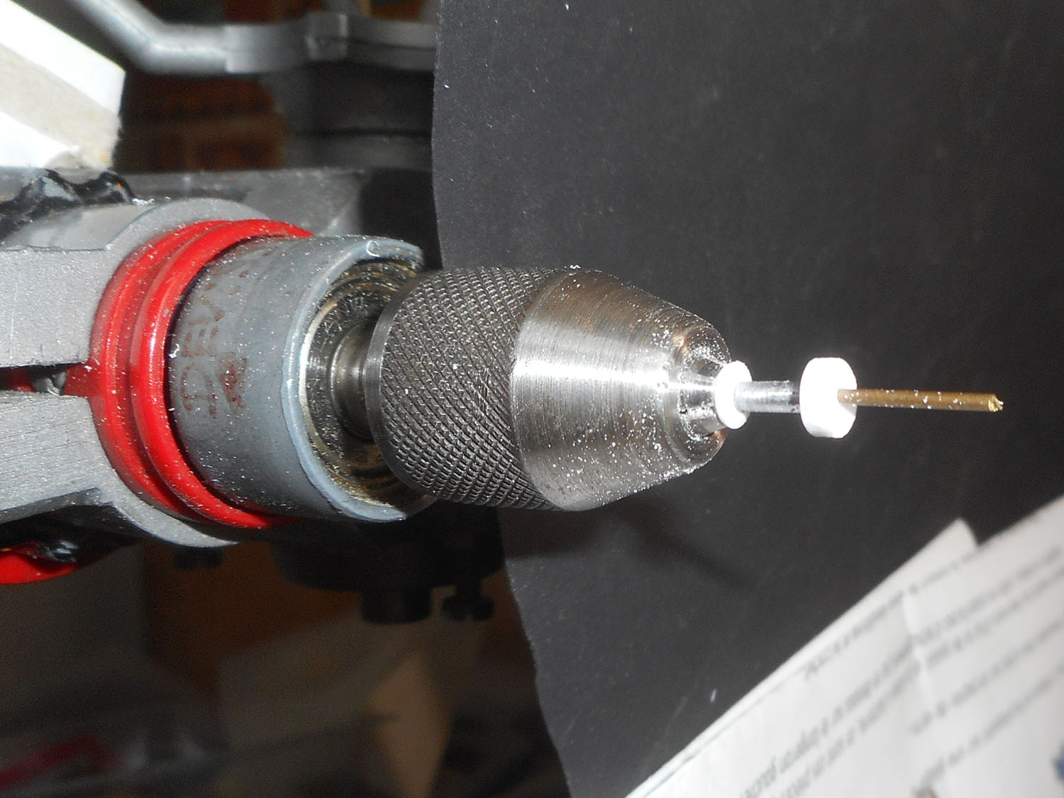

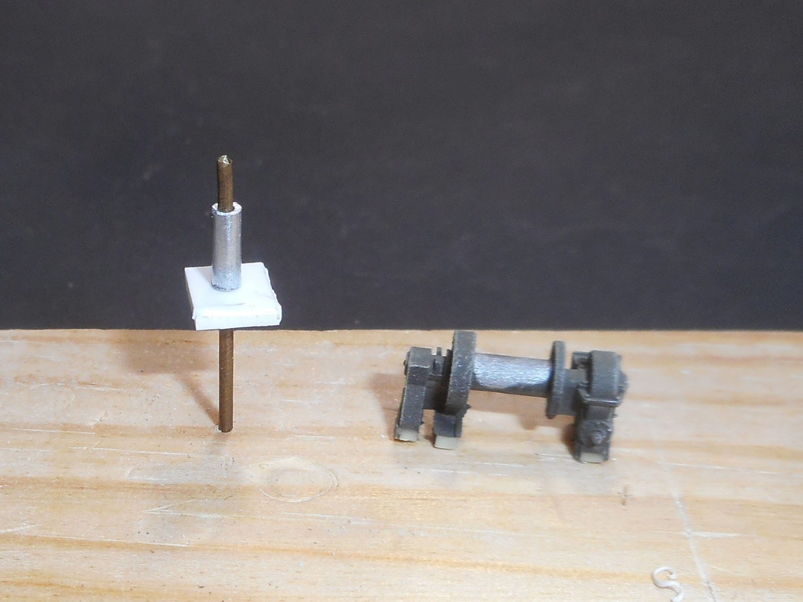

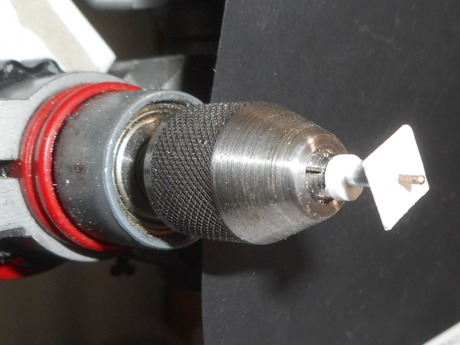

D'abord expliquer comment j'avais fait mon treuil, avec, comme d'hab, les moyens du bord.
Commencer par trouver de quoi faire le tambour : un tube d'alu emmanché sur un fil de laiton du Ø qui va bien.
On y emboîte un carré bien centré, un peu de colle cyano, et voilà :
Passage au tour hyper-sophistiqué, en serrant le tube d'alu, pour obtenir le tambour de frein :
On retourne l'ensemble et l'on tourne le flasque, à l'opposé du tambour de frein :
Finition au "600" :
... et ça s'est arrêté là, pour différentes raisons.

Messagepar Patrick ze rabbit Deludin » 14 08 2023 à 22:13

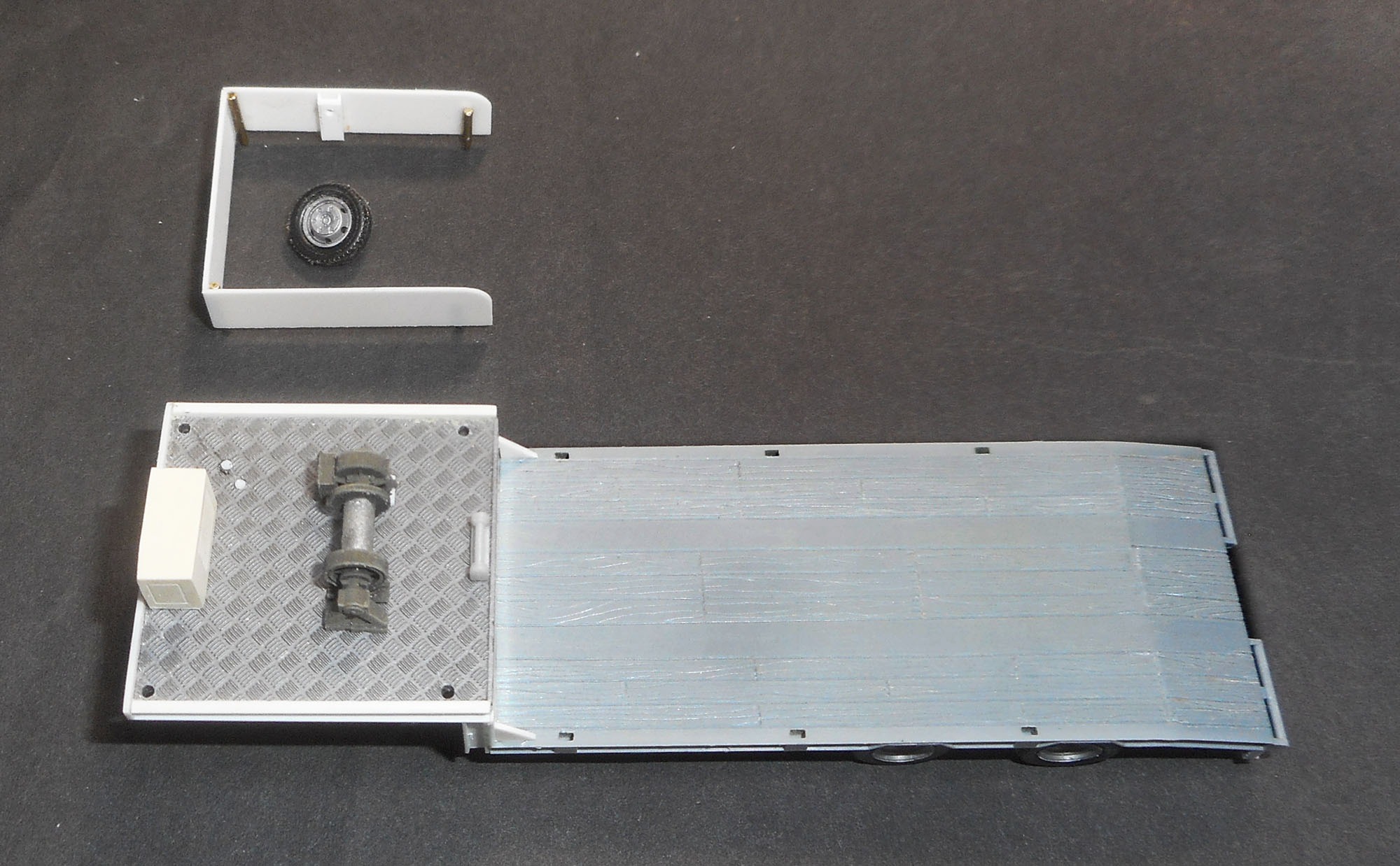

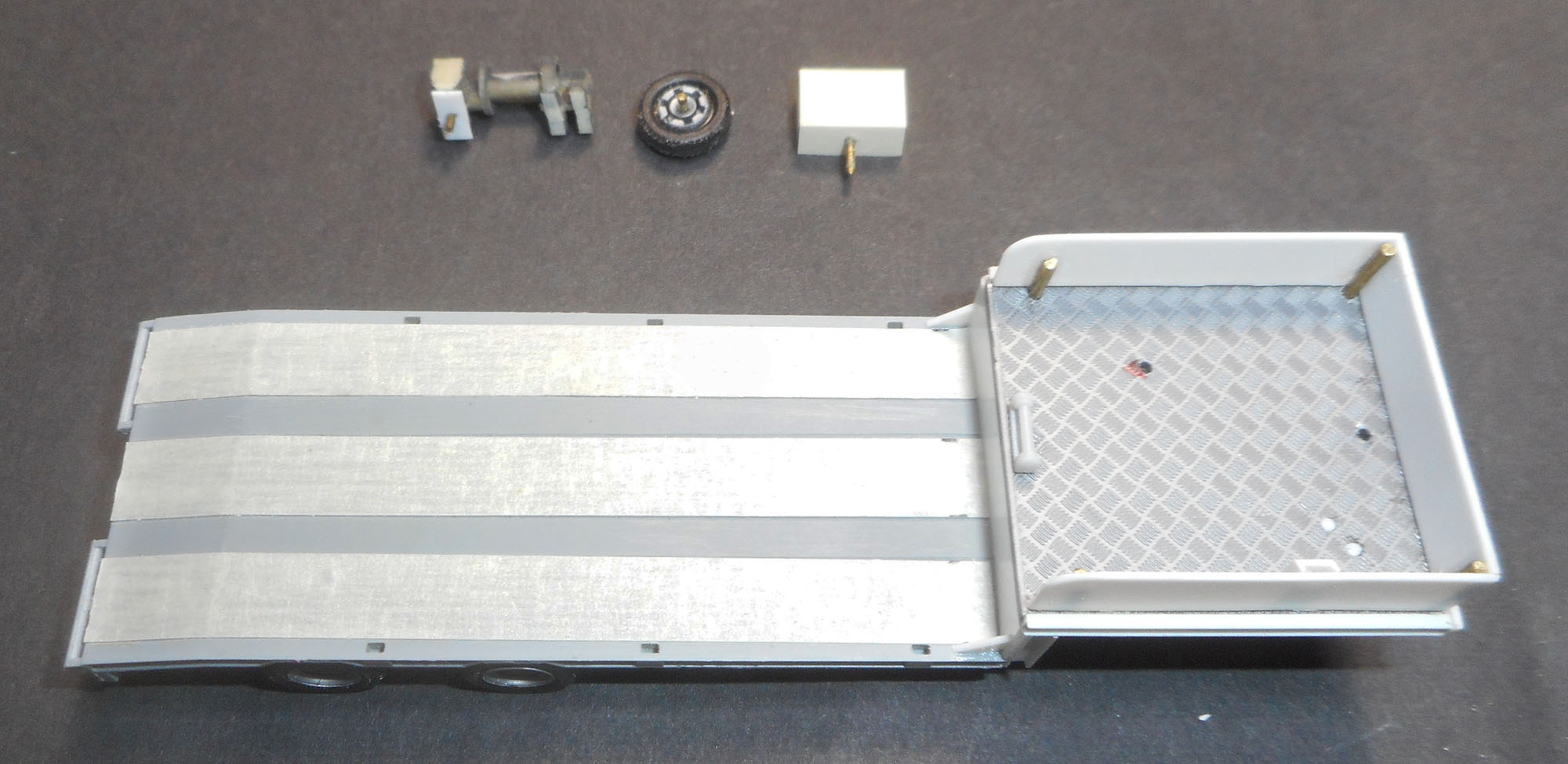

Donc ce sera l'énorme treuil du Diamond, qui sera un peu masqué par les ridelles que j'ai rendues "amovibles" :
En fait, cela va me permettre de peindre plus facilement les pièces, séparément #B2 . Après, ce sera collé en place.
La roue de secours sera accrochée verticalement sur l'une des parois, ce qui rend sa manipulation plus facile que si elle était couchée : bon, 2 trous à boucher dans le plateau...
J'y ai ajouter un coffre ventilé.
"Y'a quoi, dedans ?"
J'en sais rien :F9 , c'est pour meubler un peu.
Bon, je vais m'attaquer aux béquilles.

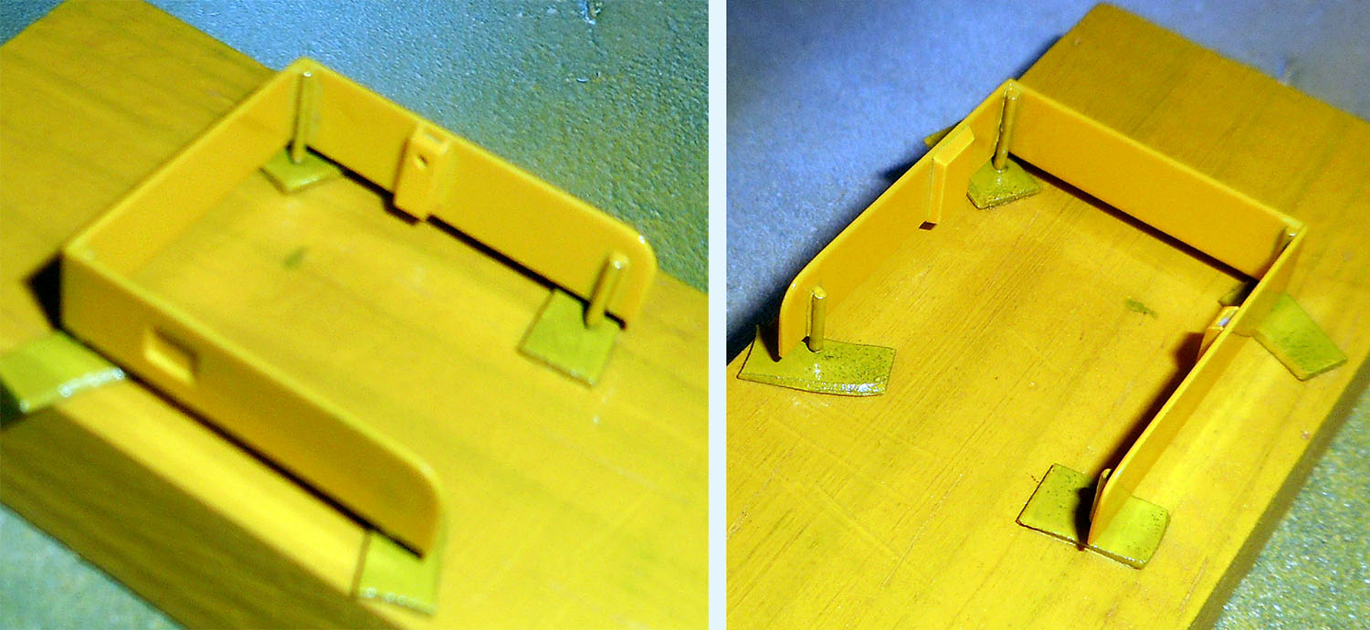

Ah oui, j'ai oublié de dire que toutes les pièces, comme les ridelles, sont munies de tenons facilitant (encore) la peinture et assurant une bonne tenue dans le temps :
Car peinture puis collage, c'est pô l'idéal pour ça #B8 .
Les 3 bandes d'adhésif, c'est pour ne pas empâter la gravure des planches : me suis assez pris la tête pour ça !

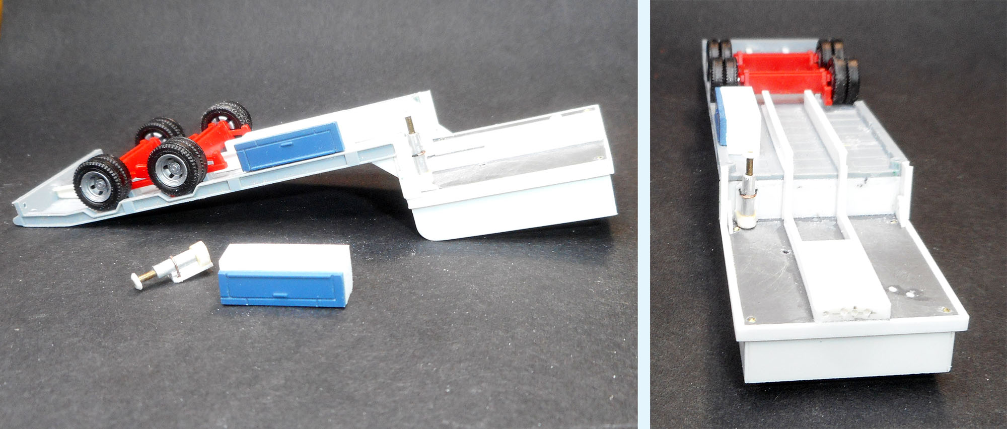

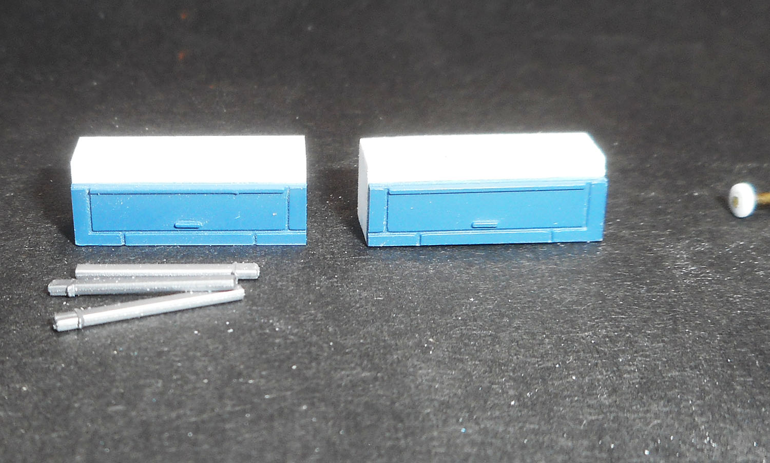

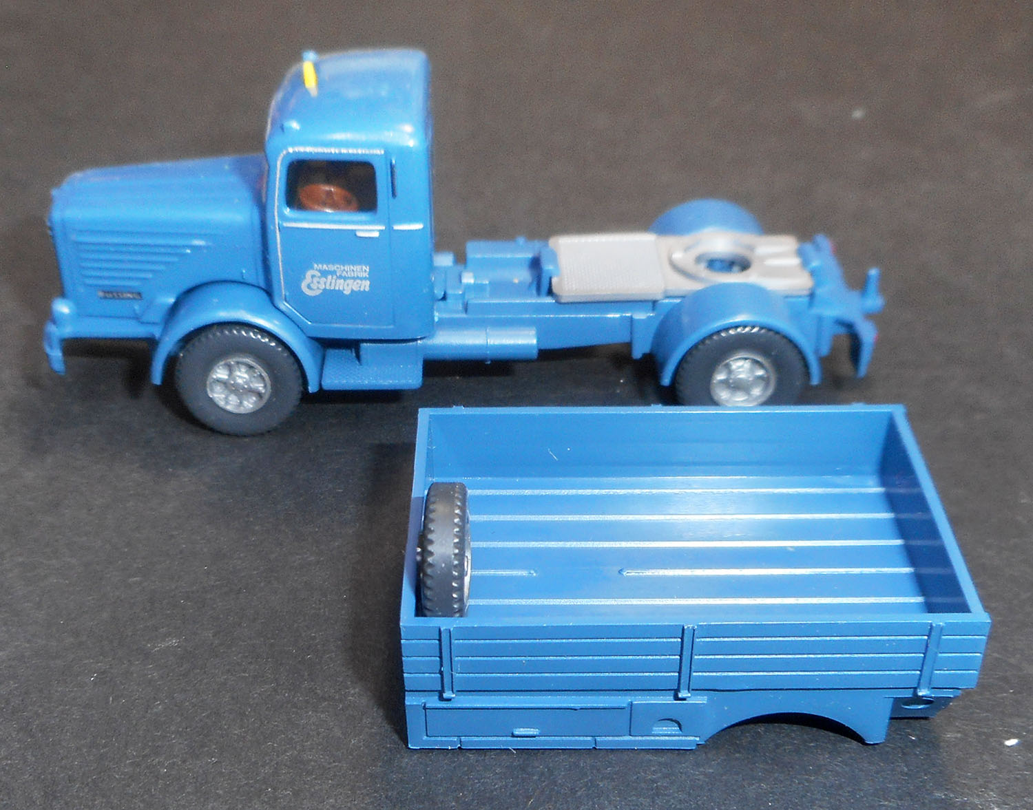

Cette fois, c'est la fin... de la fabrication des différentes pièces.
Pour les coffres, j'ai décidé de cannibaliser un tracteur routier Büssing, acheté il y a ...pffffff.
viewtopic.php?f=11&t=11682&p=427727&hilit=bussing#p427727
(Plastique très cassant, pas pu récupérer les ridelles)
J'ai en effet aussi besoin de la cabine pour un autre projet, déjà évoqué et mis de côté pour le moment, mais ça me reprendra.
Ces façades, bien plus propres que mes éventuels bricolages, sont complétées dans l'épaisseur avec des profilés plastique.
Les coffres ainsi réalisés sont juste à la bonne dimension pour y ranger les ranchers ; nan mais j'avais regardé avant, quand même !

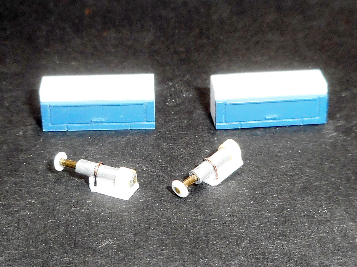

Tiens, mais c'est quoi, cette rondelle à droite de la photo :D3 ?
Ben, les béquilles #B2 :
Cette fois, il n'y a que 7 pièces et pas de roulettes :rod_siflet .
Assemblage à blanc, pour voir :
Il n'y aura donc que 2 tendeurs par côté, un à l'avant et l'autre entre les roues.
Je collerai tout ça, plastique sur plastique sans tenons, après peinture, car je crains de ne pas pouvoir bien traiter les recoins.

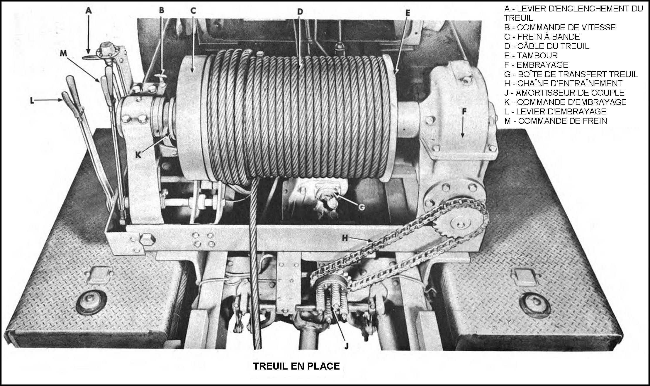

Messagepar Patrick ze rabbit Deludin » 19 08 2023 à 21:50
J'avais oublié quelque chose : le tableau de commande du treuil qui n'a pas de levier puisqu'il est entraîné par un moteur électrique.
Sur le Diamond, il est entraîné par un arbre venant d'une boîte de transfert, une chaîne et un engrenage. D'où les 2 leviers, l'un pour la commande "avant/arrière" et l'autre pour freiner et bloquer le tambour (leviers oubliés par Artitec, d'ailleurs) :
