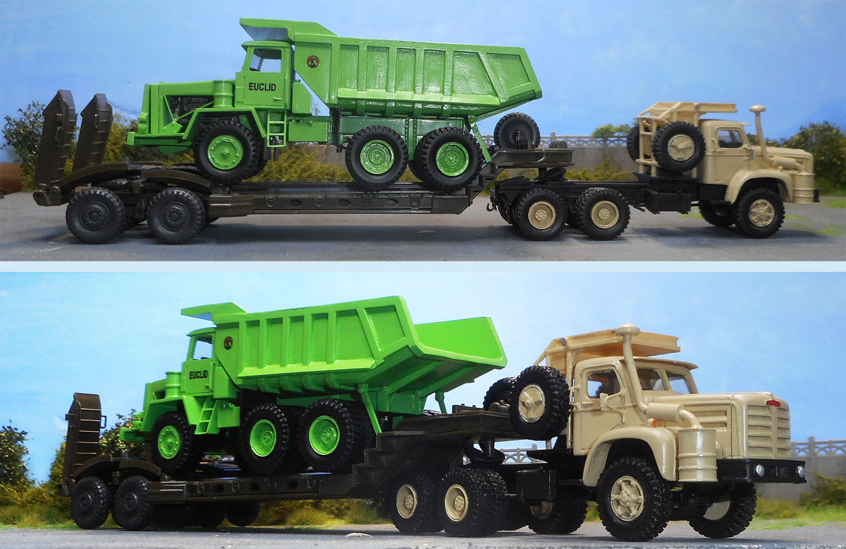

YVES a écrit:Le camion, c'est bien ! Mais quelle remorque atteler à ce mastodonte ?...
:F9 :F9 :F9
Tiens, j'illustre :
Bon, là c'est du brut de décoffrage, l'axe de la remorque ne rentrant même pas dans la sellette, mais ça donne une idée.
On peut taper dans les productions Kibri à monter, qui sont peu onéreuses et permettent les bricolages.
Car n'oublions pas que, jusque dans les années '70, les remorques maison obtenues en utilisant tout ou partie de celles de la 2e GM étaient courantes, et les ateliers des spécialistes en convois exceptionnels particulièrement bien outillés et "capables".

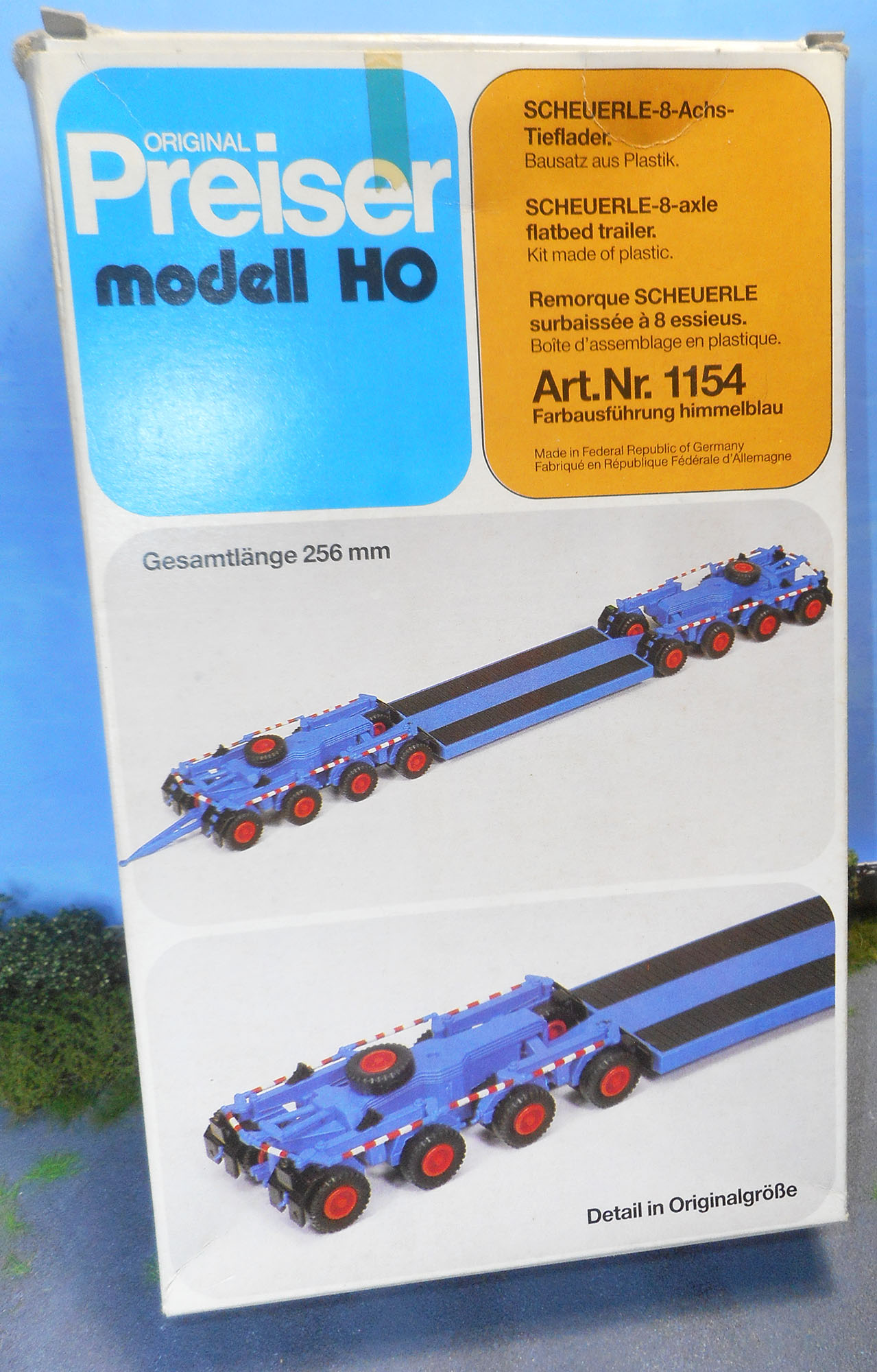

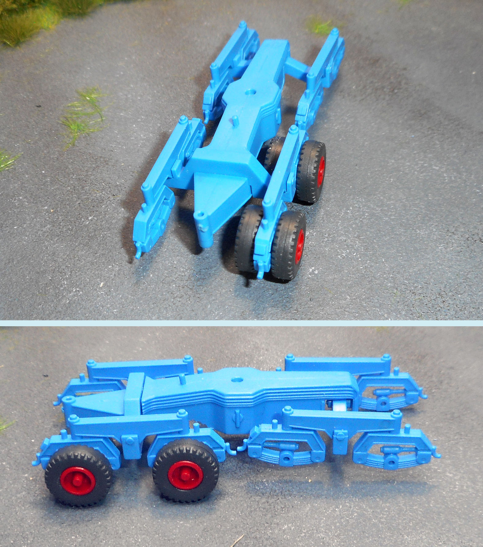

Voilà une boîte achetée en FRF, donc avant-hier :
La référence n'existe plus en neuf, et difficile à trouver même d'occase.
Dommage car elle contient des choses utiles pour bricoler quelque chose à défaut de monter les pièces comme prévu :
Pas cherché d'équivalent actuel, mais ça a été fait sur ce site (les chiffres des références sont en français #B2 ) :
https://forum.beneluxspoor.net/index.php?topic=70117.0
Sinon, il est possible d'utiliser des remorques récentes : moyennant des couleurs moins agressives et la suppression des éléments de sécurité modernes, garde-corps, garde-boues, gros feux de signalisation arrière (à remplacer par les SMD), ça devrait passer.

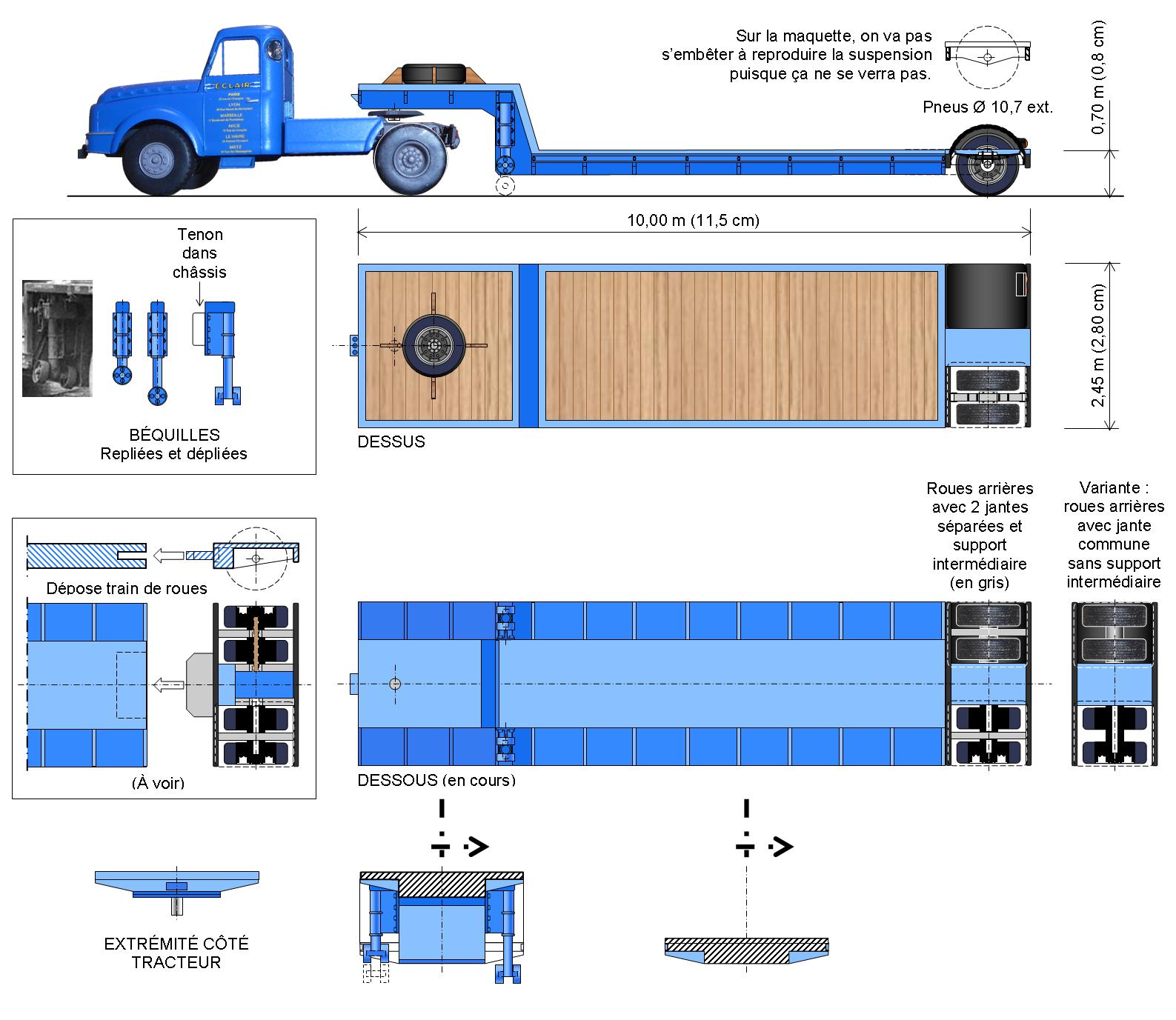

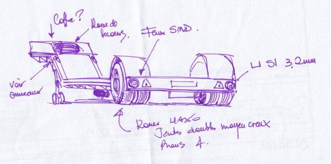

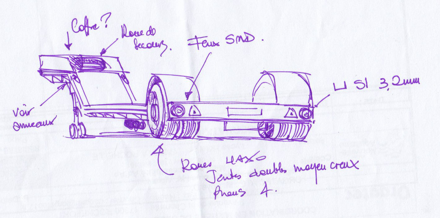

Quelques soirées, et un beau dessin 2D après :

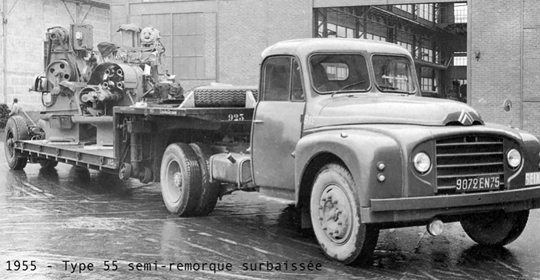

Inspiré de ça :
... et de la reproduction un peu fantaisiste qu'en avait fait Corgi.

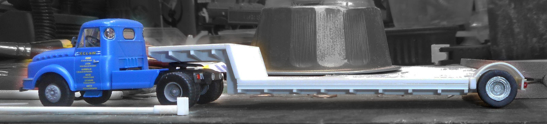

J'aurais pu dessiner en 3D, pour pouvoir en sortir une impression du même nom, mais c'est pas pour moi : j'ai essayé de dessiner :C2 H4 :C1 , et puis j'ai préféré faire ce que je sais faire qui me prend moins le chou :
La "3D directe", c'est pas nouveau :rod_siflet !
Du moins chez moi...
Roues et pneus Haxo, feux SMD.
Et plastique en pagaille.
Bon, là c'est pas fini, j'ai encore plein de petits détails à réaliser dont les béquilles (le truc bizarre allongé devant la cabine du bahut).
Remorque standard de 10m mais on peut pousser à 11, fin des années 1950, pas hors code (donc pas convoi exceptionnel), pouvant porter 15 à 20 t maxi.
Une petite pelle Nordest par exemple...

Messagepar Storm » 16 04 2023 à 17:36
Le dessin est de toi?
Messages: 23969
Messagepar Patrick ze rabbit Deludin » 16 04 2023 à 20:14
Vi, mes pattes de devant et Publisher.
Qui ne fait pas de 3D...
Messages: 14914

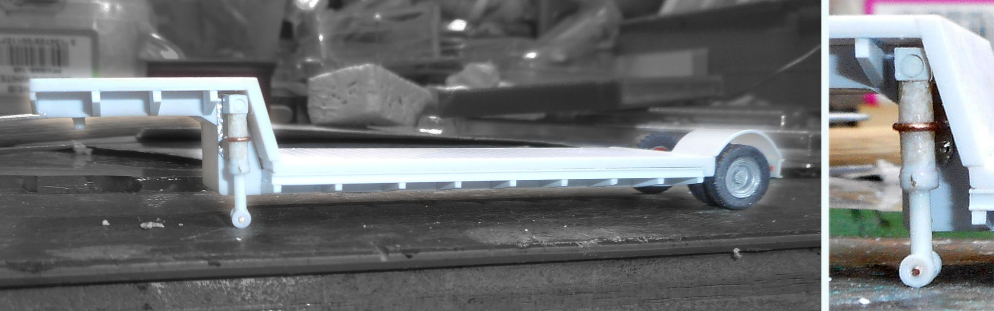

Messagepar Patrick ze rabbit Deludin » 18 04 2023 à 14:30

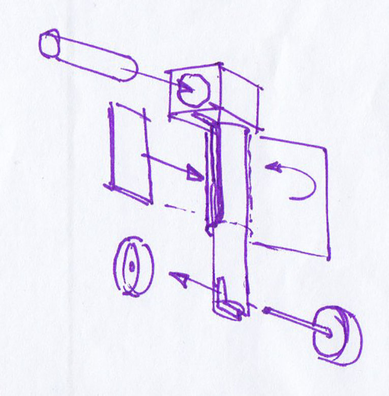

Un grand moment de solitude après le garde-boue, qui d'ailleurs ne me satisfait pas : la béquille.
8 pièces, la surépaisseur du vérin étant obtenue par une bande de papier enroulée autour de la tige est "plastifiée" à la cyano.
On donne dans le -très très- petit : 18 mm pour la béquille déployée, 15 pour la version mouvement, roue rentrée (nan, c'est pas fonctionnel #B8 . Et pis quoi encore #A8 ...).

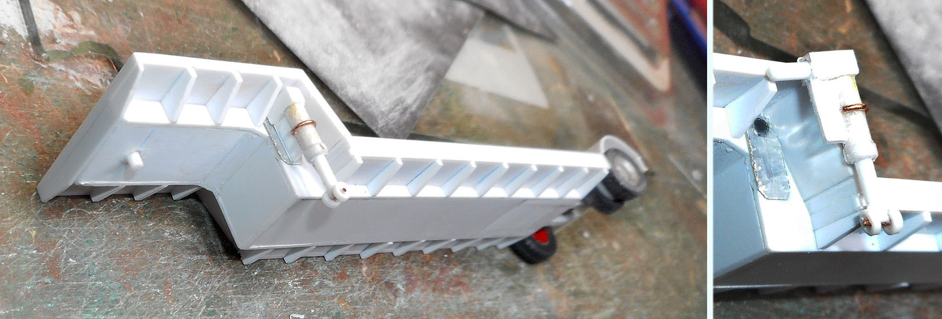

Hop !
Ben j'ai fait un côté, puka faire la symétrie.
Et les 2 béquilles "rentrées".
Euuuuh :F9 ...
Messages: 14914
Messagepar Patrick ze rabbit Deludin » 18 04 2023 à 22:34
Ah oui, les béquilles, ben on les intervertit pour avoir les versions roues sorties/roues rentrées :
Y'a un trou pour que ça tienne :D .
