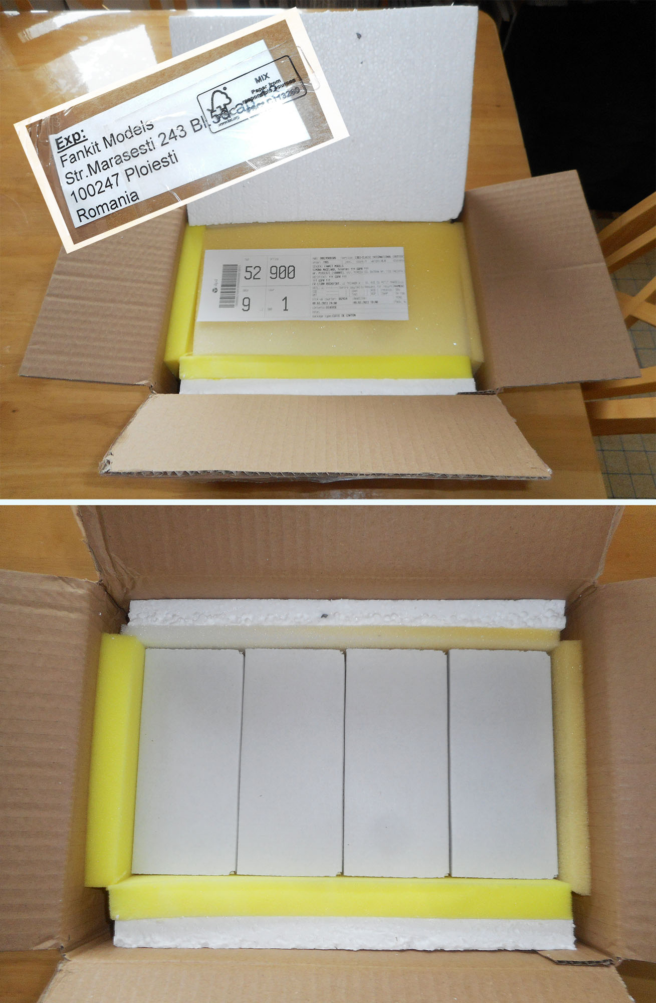

Ce soir, ma postière m'a amené ça :
Beau colis, avec le contenu, 4 petites boites identiques, bien protégé pour traverser l'Europe.
Cher colis, puisque les frais de port se sont élevés à... 80 € D9 ! Sans problèmes de taxes...
Voué, ça pique un peu...
Par contre, prévenu le 8 mars, colis arrivé 3 jours après : une lettre entre Rochefort et l'île de Ré fait moins bien, maintenant !!! Euh, pardon :oups2: ...

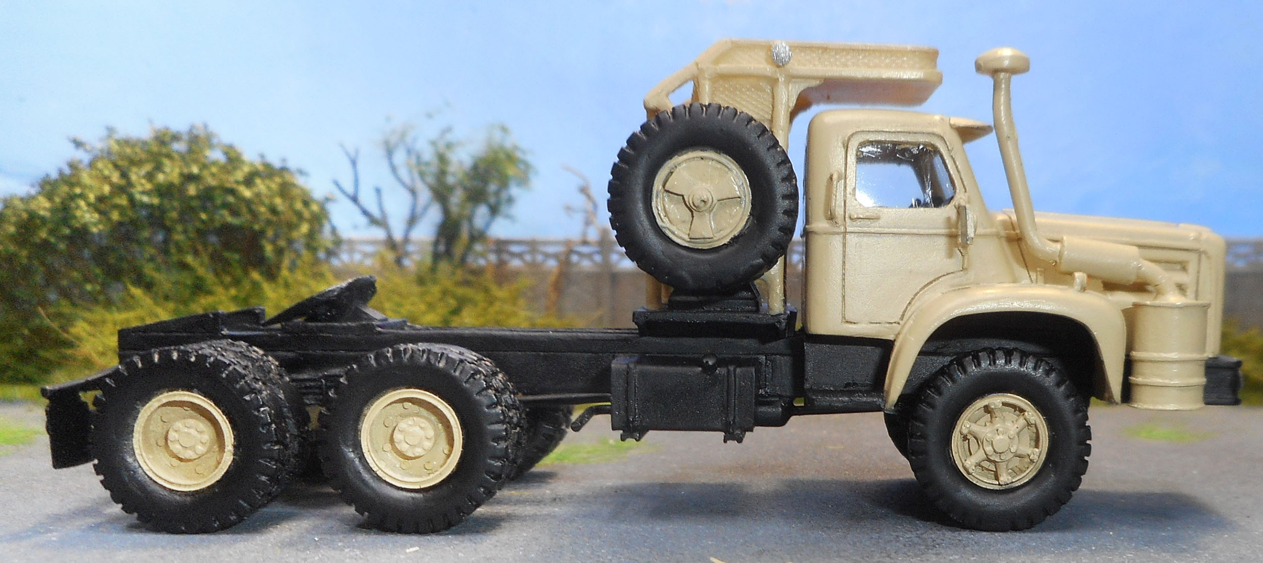

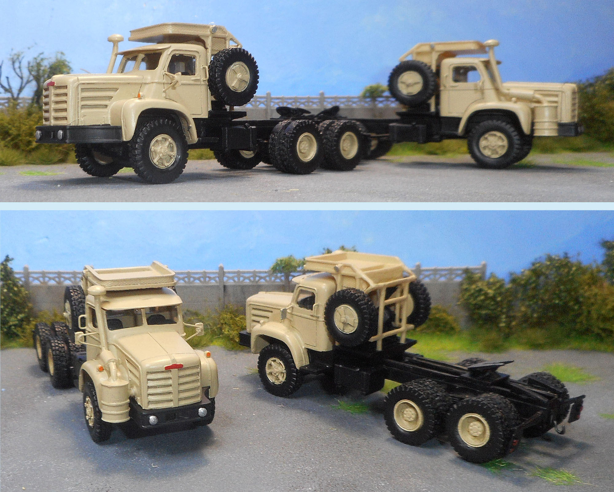

D'abord 2 Berliet TBO 15 M :
"Pourquoi deux ?"

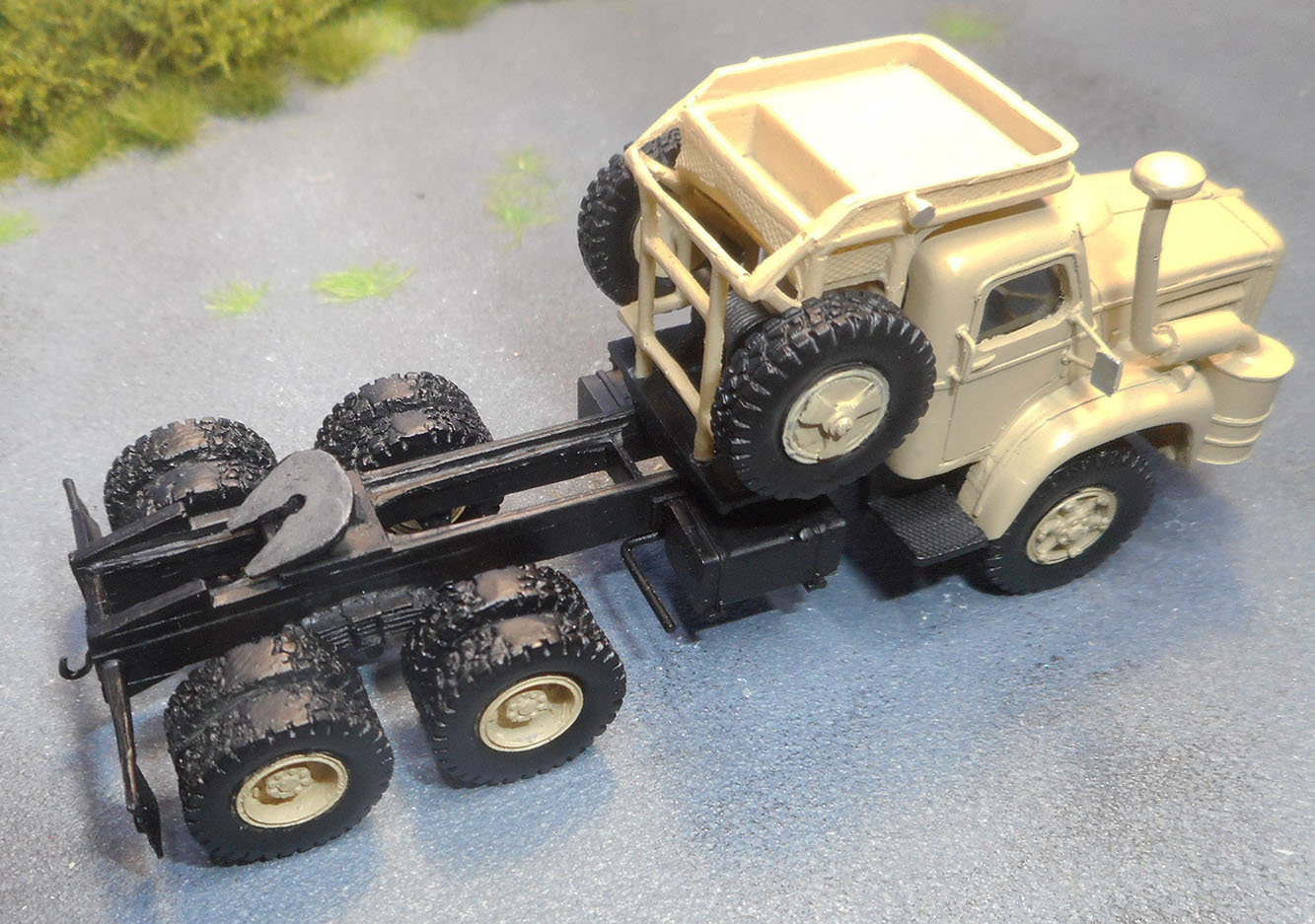

Ce sont des versions militaires et "sahariennes" : j'ai essayé d'obtenir les modèles en vrac mais on ne peut les avoir que tout montés.
Il va donc falloir que je joue de la pince coupante et du bistouri pour supprimer l'équipement saharien, les clignotants de black-out, déplacer le treuil, récupérer les roues de secours, constituer leur bâti, ...
Et si je peux, je démonterai l'ensemble (collé à la cyano) pour passer à la cabine de peinture et supprimer cette couleur sable bien fade.
"Pourquoi deux, euuuh ?"

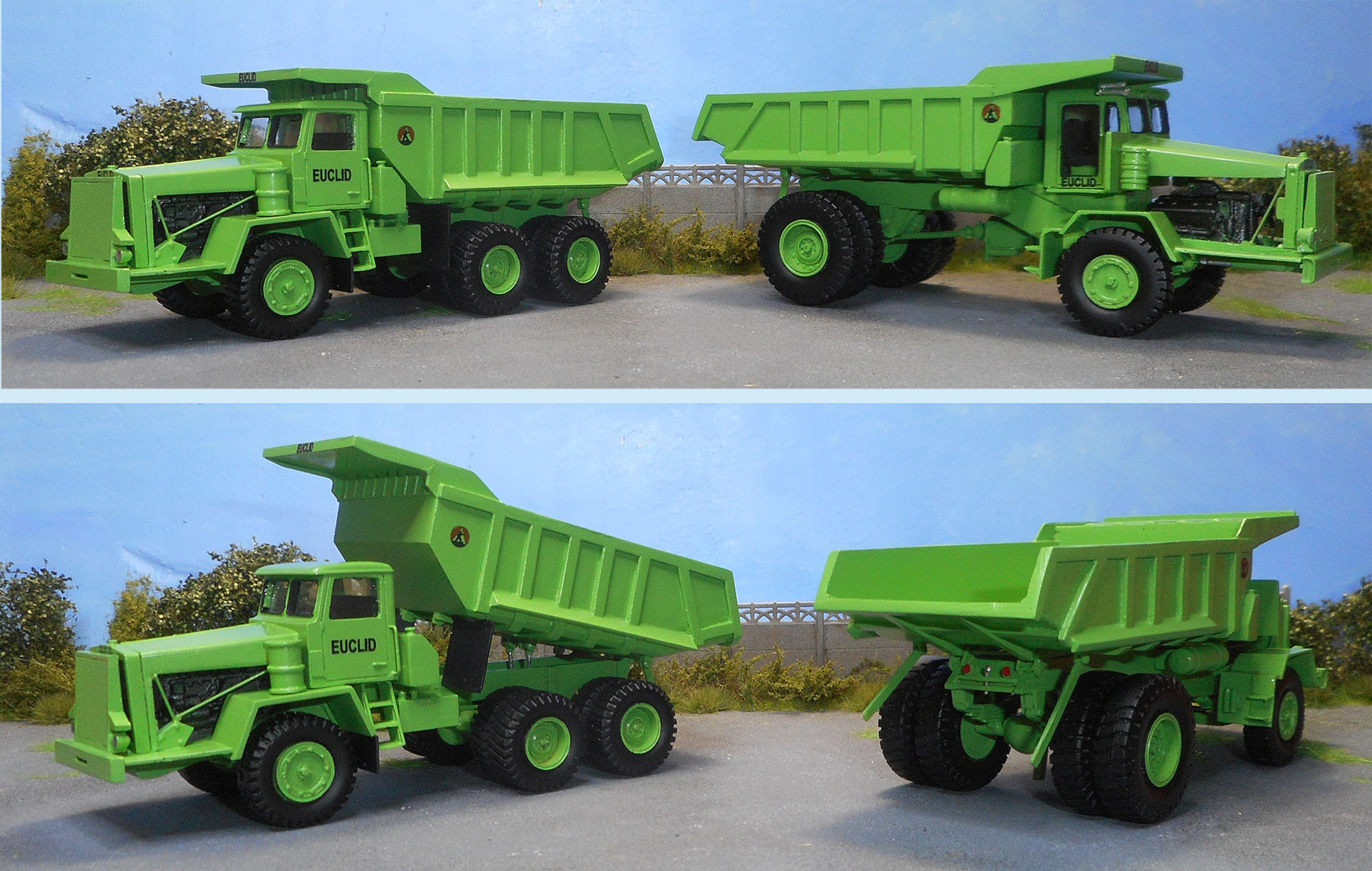

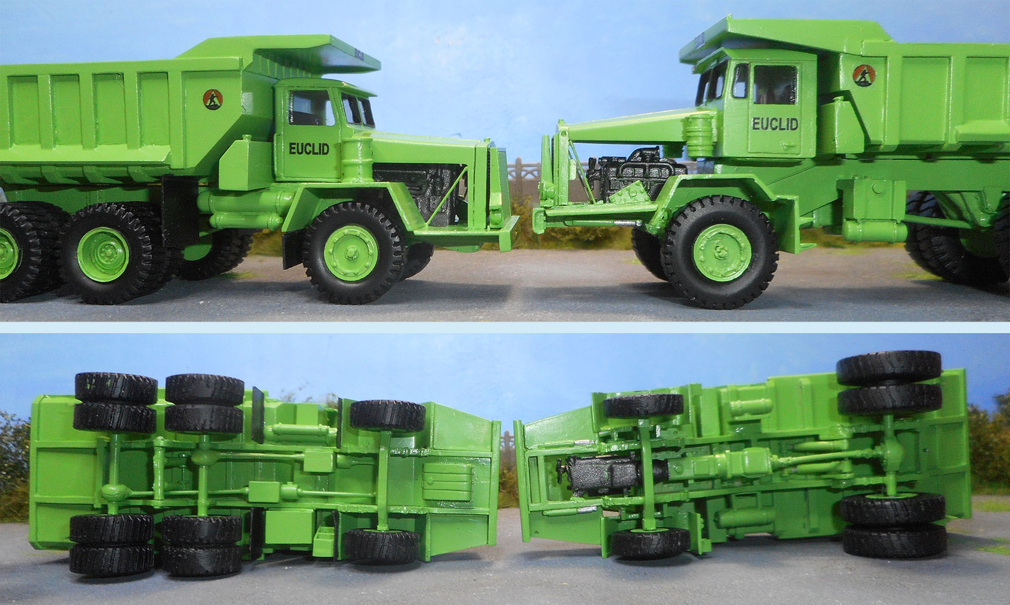

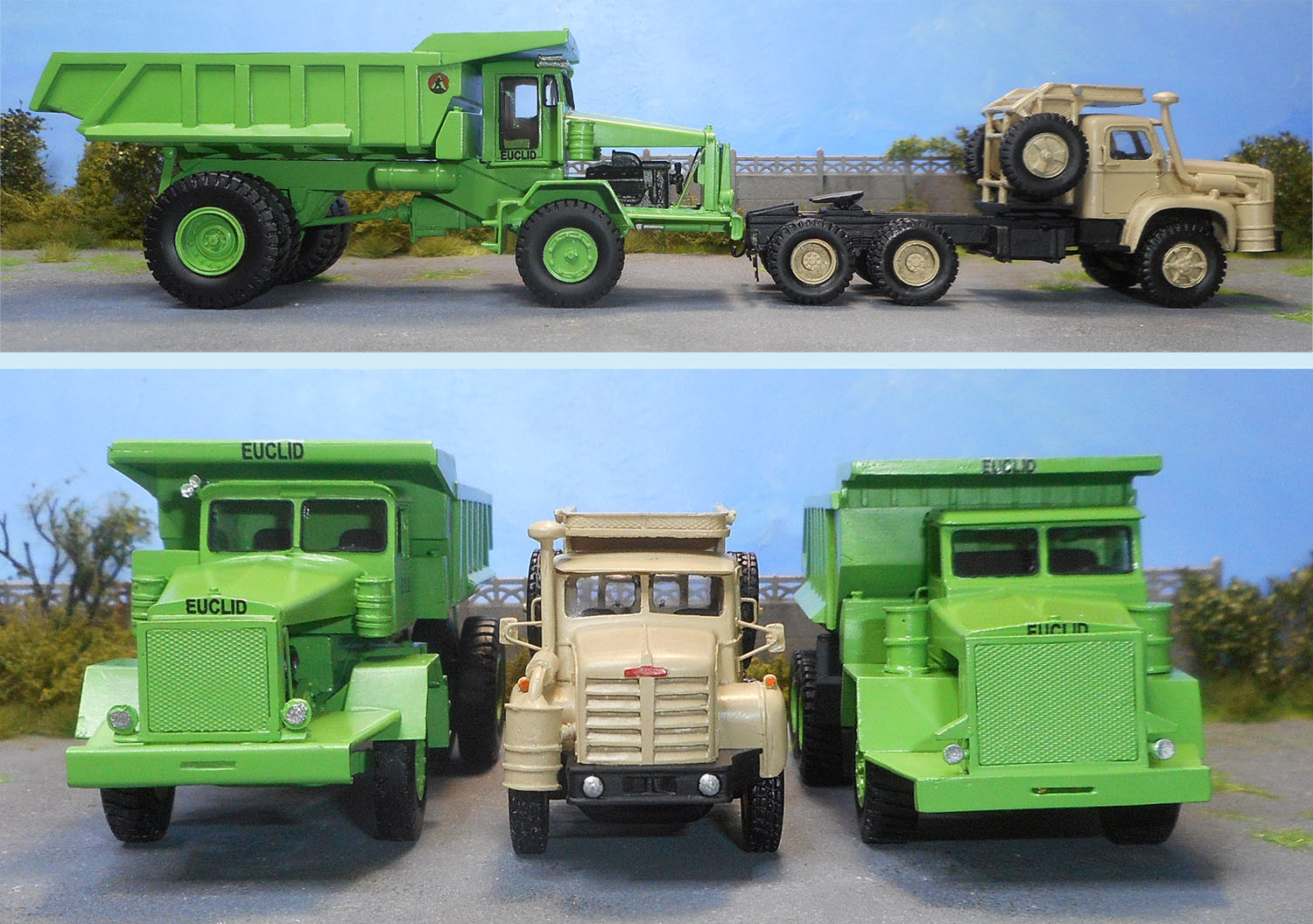

Dans les 2 autres boîtes, 2 EUCLID R45, versions 4x2 et 6x4.
Beaux modèles bien précis et bien peints, avec de jolis décalques, aux vérins fonctionnels (mais qui se déboîtent bien trop facilement) lorsqu'on lève les bennes. Les chasse-pierres des roues arrière jumelées sont mobiles :
Les dessous sont très détaillés aussi :
Bon, là, j'aurai du mal à contrôler les cotes.
"Mais pourquoi deux Berliet-euuuhhh E3 "
Ben pour faire un convoi exceptionnel, pardi !
Messages: 14909

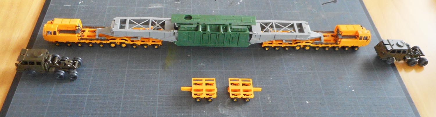

Messagepar Patrick ze rabbit Deludin » 12 03 2023 à 01:18
Oui, non mais passqu'on joue dans la cour des grands, là.
La preuve :
Ah oui, quand même D9 ...
Donc pas question de mettre les 2 tombereaux sur une même remorque.
J'ai au moins la remorque SMD qui ira bien pour le plus gros.
Pour l'autre, ben on verra en temps zutile...

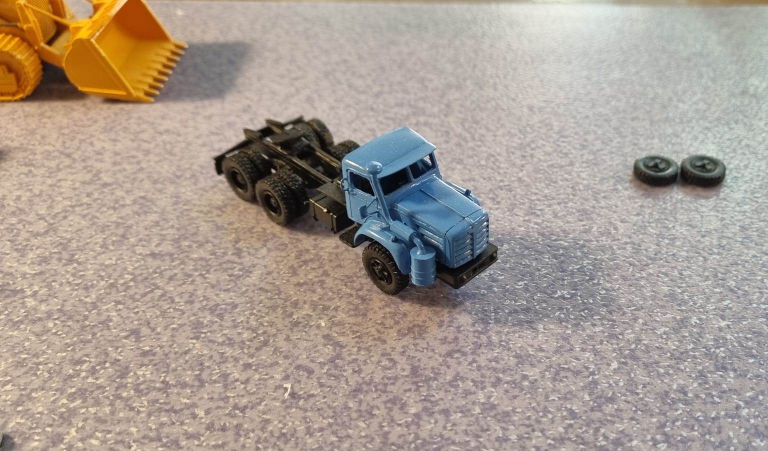

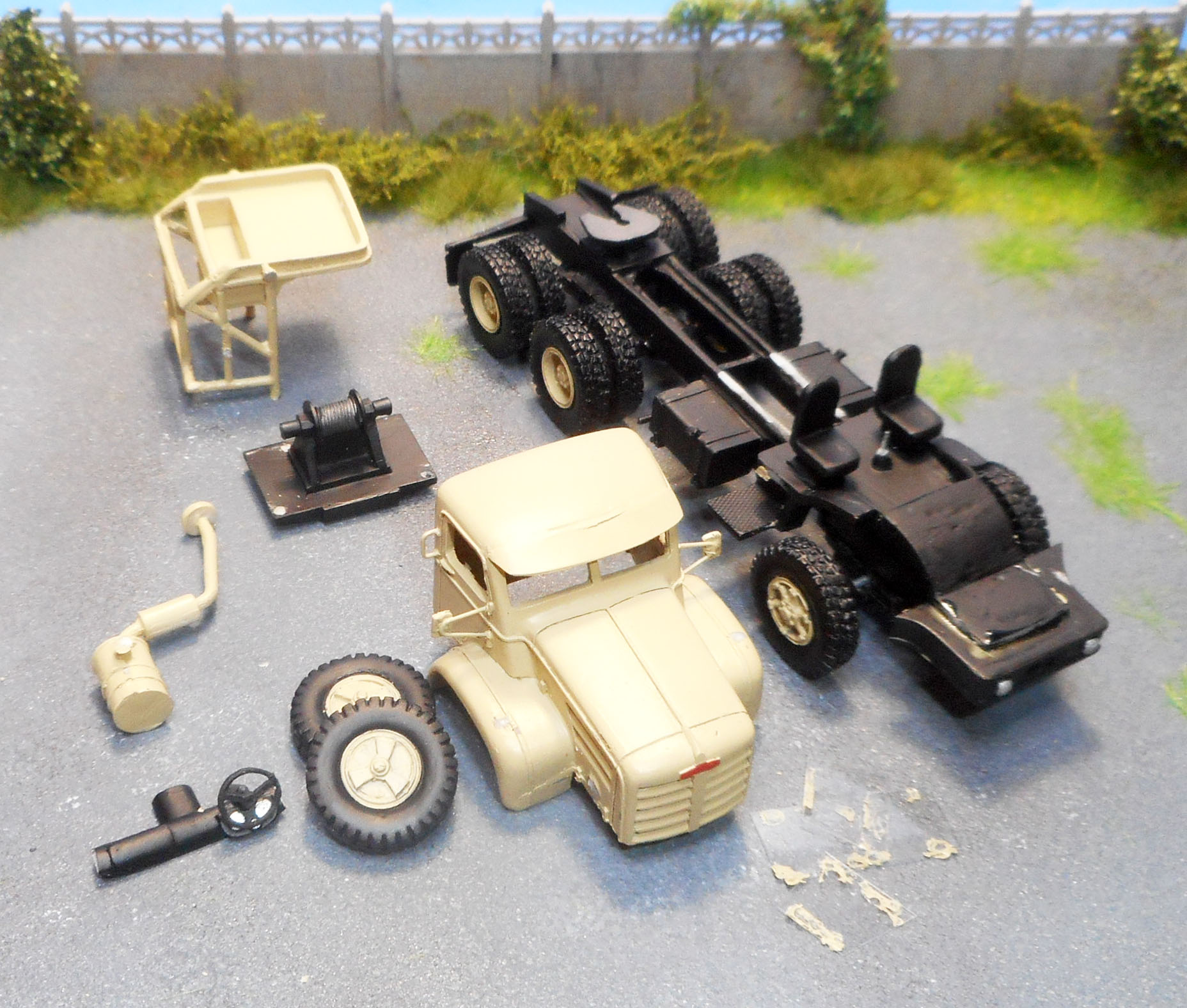

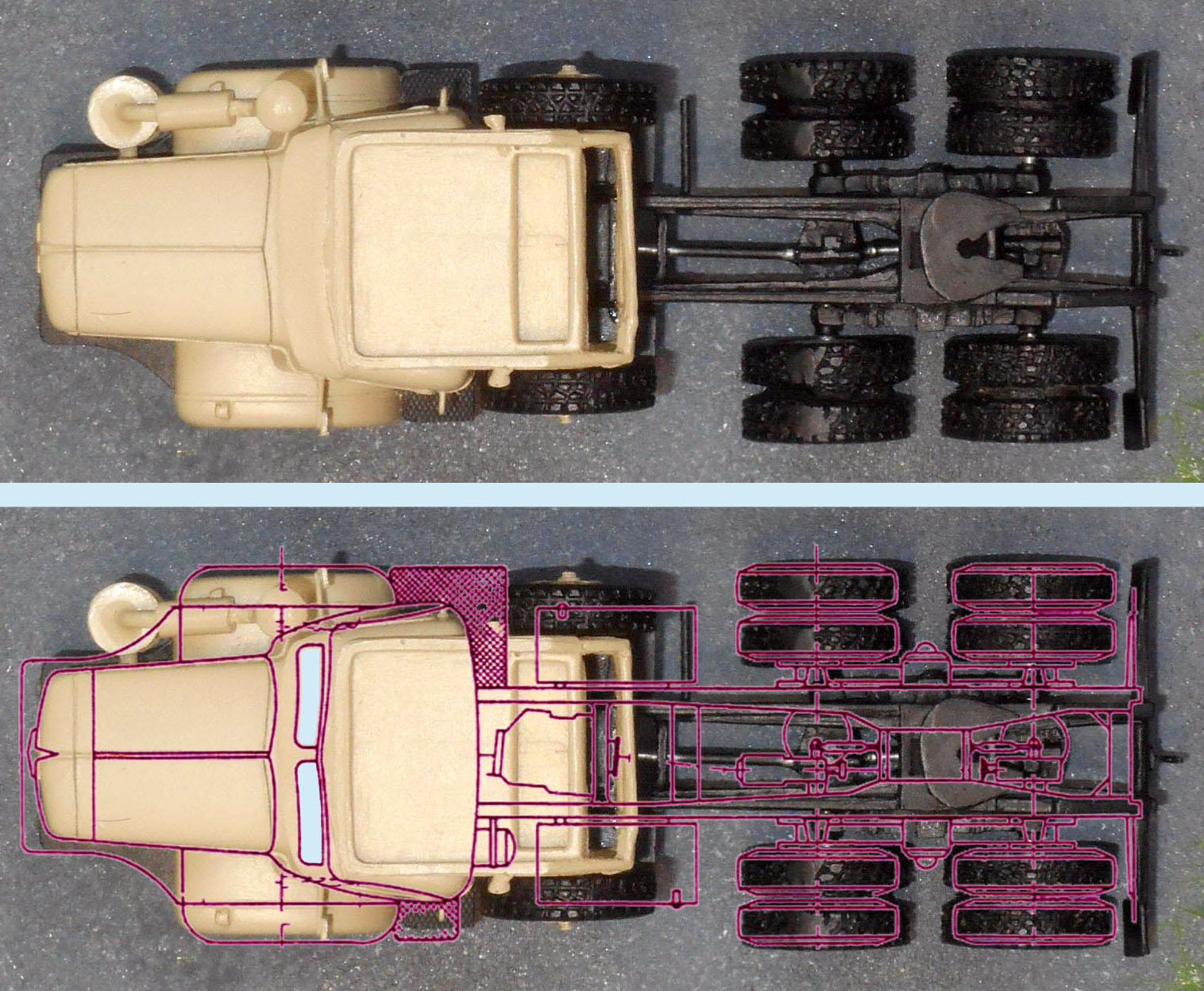

Messagepar Patrick ze rabbit Deludin » 12 03 2023 à 15:45

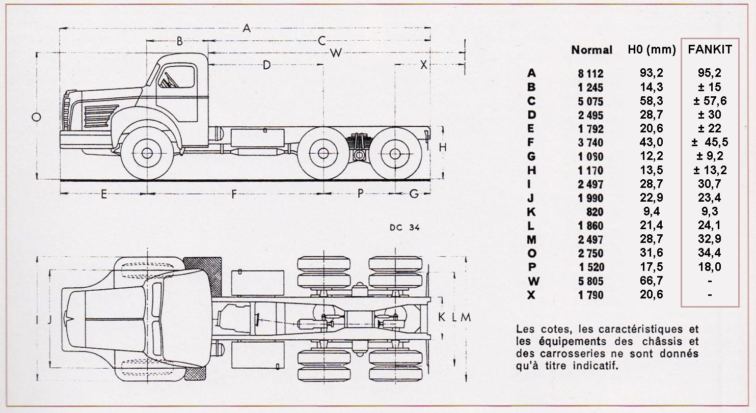

À première vue et à l'aide du schéma Berliet (Charge Utile, HS n°23 :maitre: ), ça n'a pas l'air mal :

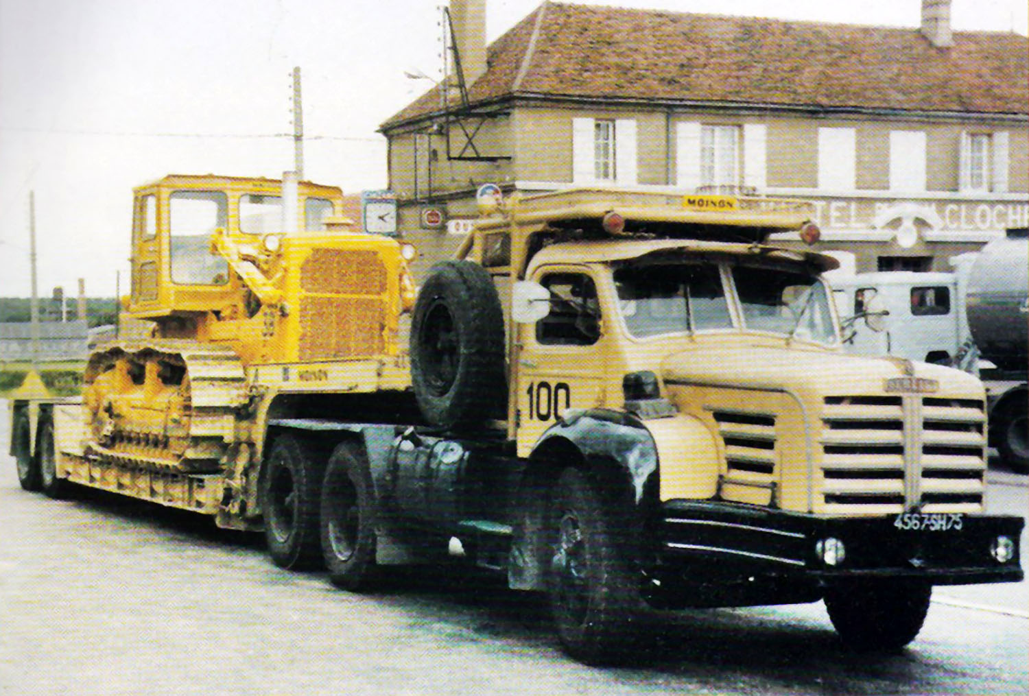

... et en version "sable" avec l'équipement saharien, ça a tourné en France :
(Charge Utile, toujours)
Juste remplacer les clignotants et peindre l'extérieur des ailes avant en noir brillant.
Il gardera sans doute son gros filtre à air pour ambiance poussiéreuse.
Pour le 2e, les pièces ont été collées après peinture séparée donc j'avais bon espoir.
Ben voilà :
... et sans casse !

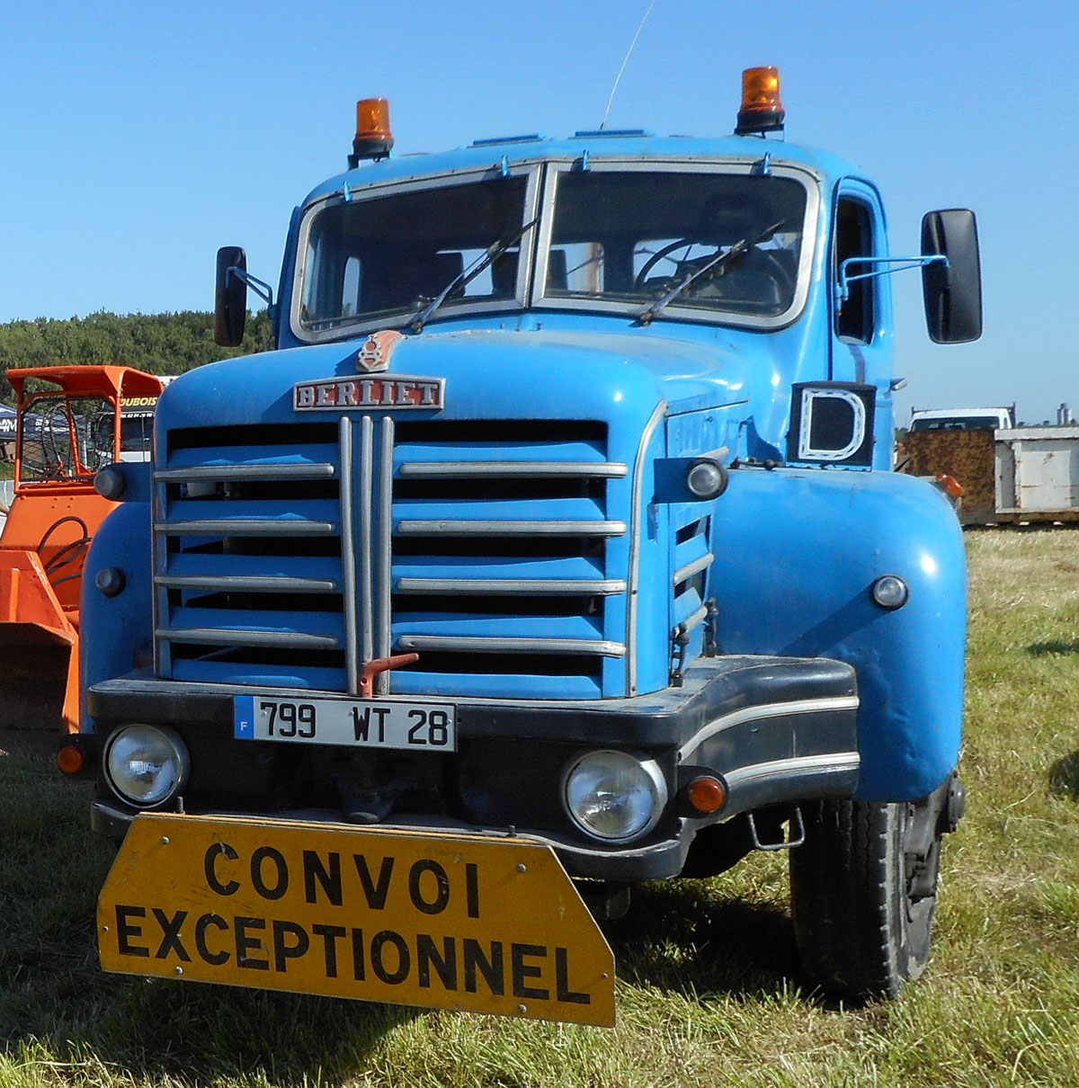

L'idée, c'est ça :
(La "Loco" 2019)

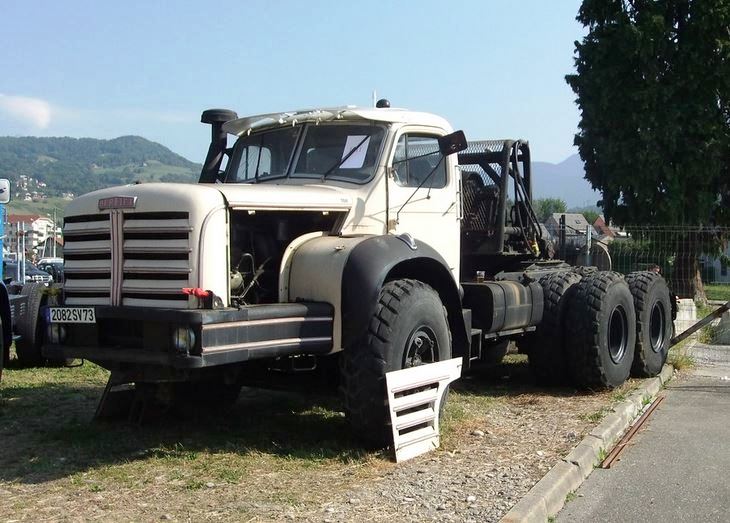

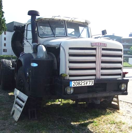

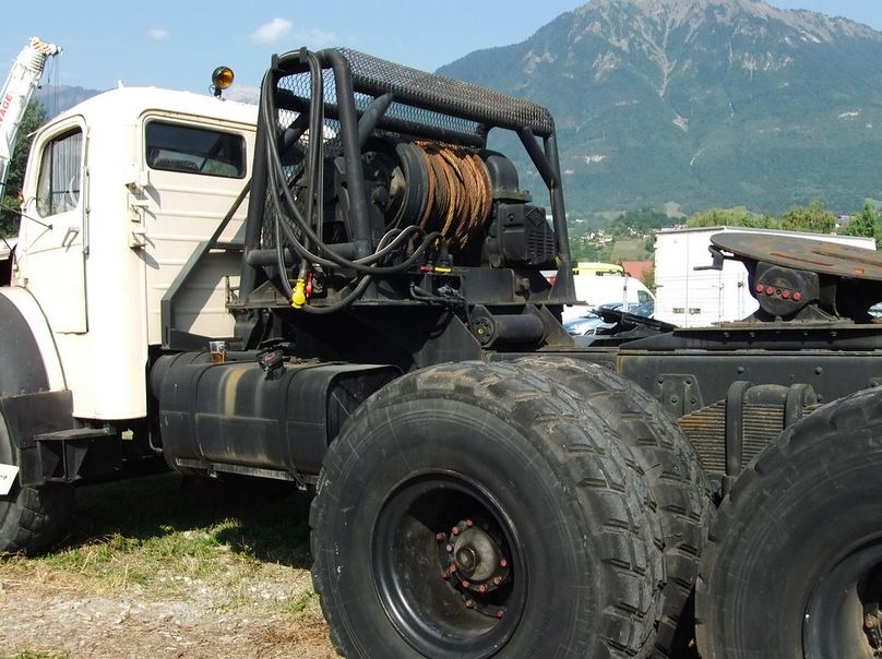

Messagepar Patrice Roussiale » 12 03 2023 à 16:58

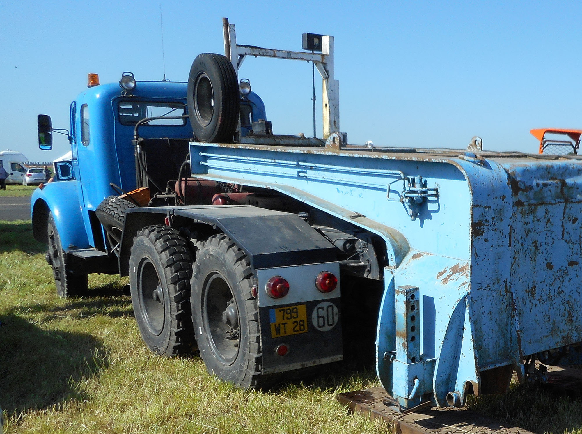

Tu peux même lui laisser le gros filtre à air et sa "casquette" :mrgreen:
Photos du net.
(J'aime bien le verre de bière au grand soleil ...) :rod_siflet

Le retour du Hamster avec des photos très intéressantes d'un TBO 15 HC (pour "Hors Code" : pneumatiques "pied de chameau" et jantes :H2 ailes avant échancrées) : selon la monte en pneus, on arrive à plus de 2,60 m de largeur !
Ce tracteur a du être utilisé en pousse, ou pour manœuvrer des remorques porte-engins par l'arrière, puisqu'il a les commandes de freins en doublon sur le pare-choc.
Le verre de bière sur l'un des réservoirs, et la cale ridicule sous la roue avant passager : attends, si le gars démarre et qu'il l'a oubliée, va même pas s'en rendre compte. Parce que le bestiau pèse plus de 14t (je parle du camion #B2 ...).

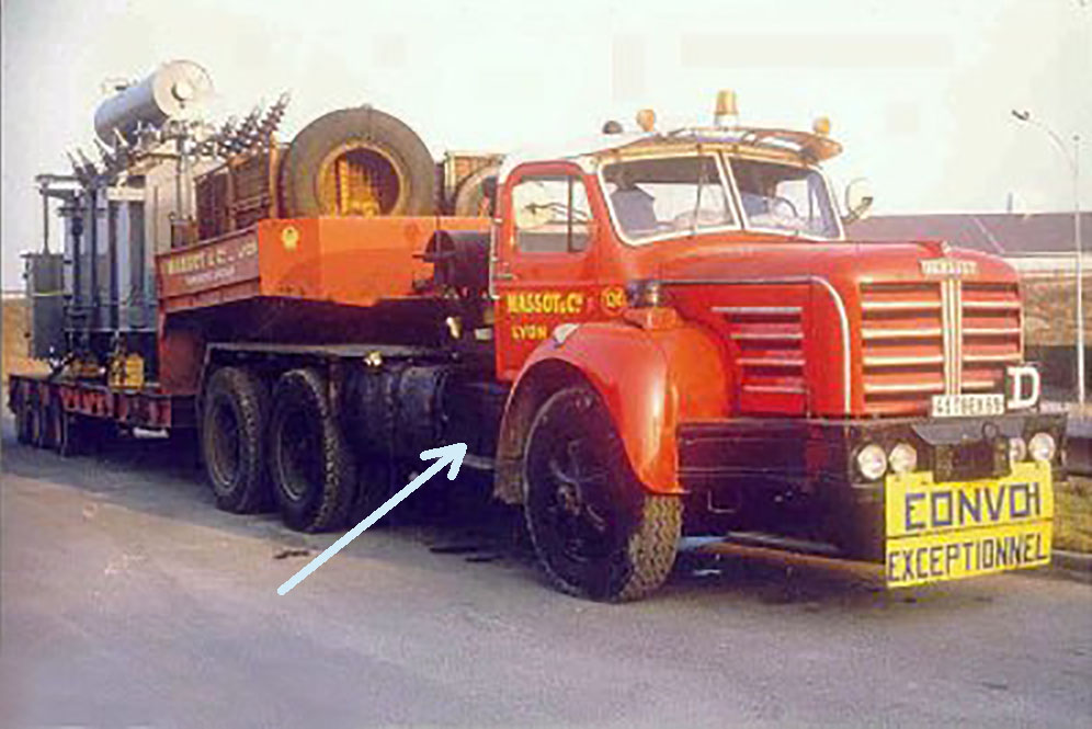

Messagepar Patrick ze rabbit Deludin » 12 03 2023 à 22:37
Une étude de plus près.
La sellette est mobile et les pneus ont un excellent rendu.
Il faudra juste veiller à ce que l'emplacement de l'injection de la résine, limé, ne soit pas visible :
Mais, à l'instar des vrais camions, les pneus ne seront pas trop visibles car recouverts par des garde-boues largement dimensionnés :
(La "Loco" - 2019).
Deux oublis sur la miniature, les déflecteurs de portières (leur montant noir est souvent à peine visible sur les photos), et le bac à batteries sous le siège passager dont le coffre déborde à l'extérieur :
(C'est un des premiers TBO, encore muni de 4 phares).

Le tableau, qui nous dit tout :
Aïe...
On a un millimètre voire deux de plus dans tous les sens, notamment en largeur : on est plus proche du "HC", puisque cette largeur de près de 31 mm nous amène à 2,67 m.
Mais ailes avant, pneus et jantes ne correspondent pas au "HC" : voir les photos passées par notre Hamster un peu plus haut.
Bon, ramené en pourcentage et par rapport aux cotes déjà généreuses de l'engin, on ne va pas faire la fine bouche.
Surtout après avoir attendu le colis 3 mois #B2 ...

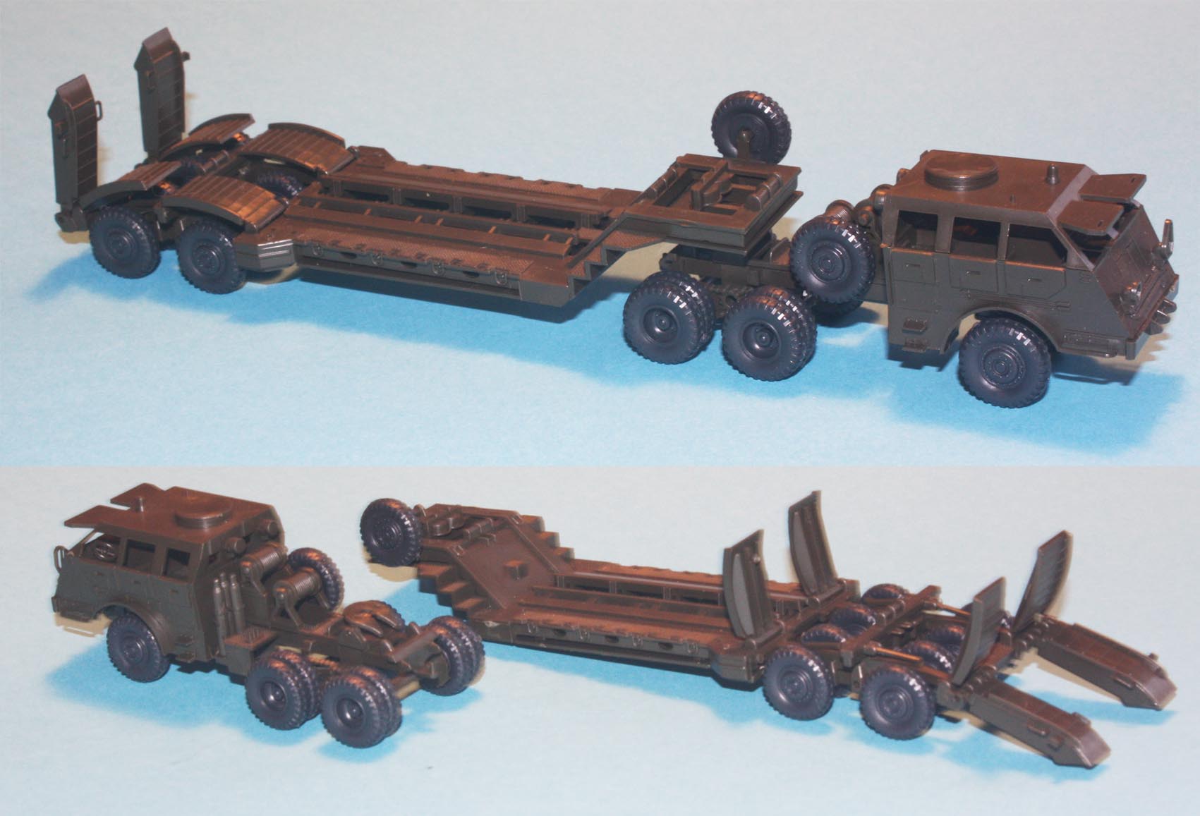

Messagepar Patrick ze rabbit Deludin » 13 03 2023 à 01:56
... par exemple.
Ou une M15 de chez Roco :
ou un bricolage à partir de cette dernière.
ou d'une autre :
#B2
