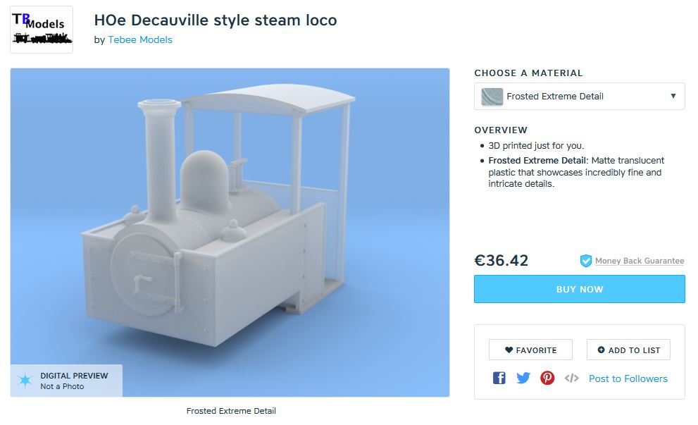

je pensais plutôt à ça en caisse ... mais ayant re testé récemment l'impression 3D, je vais plutôt la faire "home made" car je crains qu'il faille encore passé des heures à tout poncer :E1
Dominique :F5

Solution alternative, moins chére, dessinée pour un chassis Tsuwaga
https://www.shapeways.com/product/S6ZTA ... d=56917935
ou
https://www.shapeways.com/product/Y4LV9 ... d=60509352

Re: Digitalisation Decauville Jouef V10
Messagepar augerd » 16 02 2017 à 19:04
non non #B8
les 2 premières sont en 009 (donc 1/76) alors que la "mienne" est en HOe (donc théorique au 1/87) et c'est vraiment en plus petit que la Jouef qui doit être au 1/60 H4
et le Hapo :rod_coeur par contre, le rapport qualité-prix C7 :C1
j'ai un seul truc en Hapo, c'est le pont tournant ... que je me suis gouré car il est en HOm 12mm :H2
encore un truc a vendre, si cela intéresse quelqu'un ??
oui je sais je suis chiant :rod_mdr2
Dominique :ipb-251
