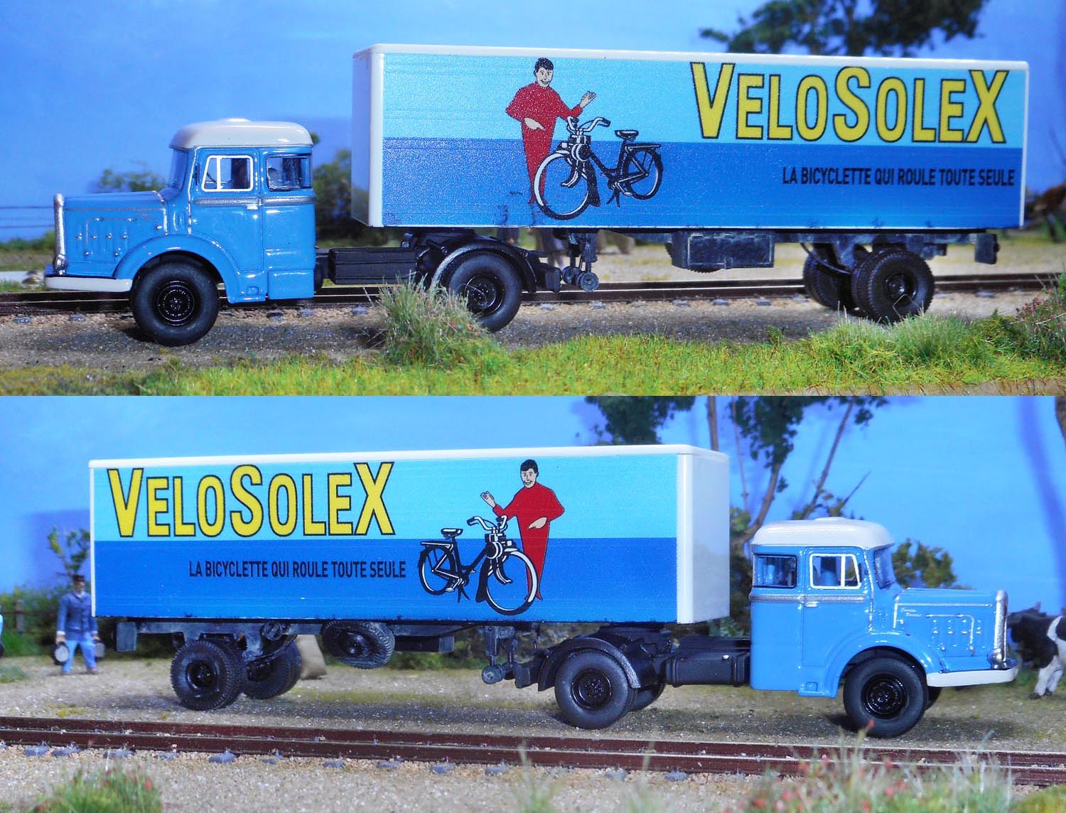

L'original :
... et la base du montage :
Après, yapuka y passer des heures...
Messages: 14909
Messagepar Beyer-Garrat » 20 09 2022 à 13:17
Je m'étais fait avoir à la première vision et en cherchant un peu les modifs sont visibles :H1

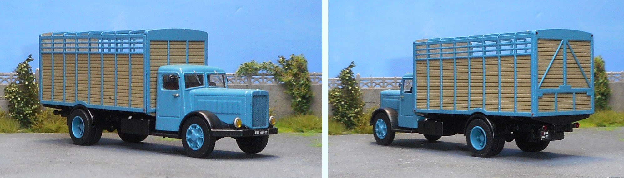

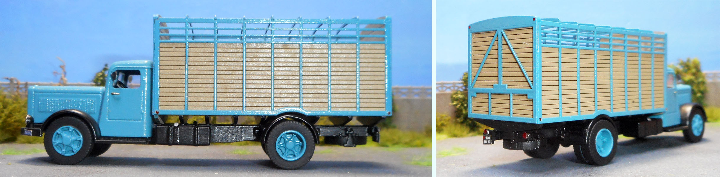

Je reviens sur le Berliet GDM d'Axel.
Il y a... un certain temps, j'avais reçu les roues en remplacement de celles que j'avais jetées par inadvertance :oups2: .
Comme le bleu utilisé n'est pas dans la gamme Berliet de l'époque, j'ai imaginé qu'il avait été (re)peint dans la raison sociale de l'acheteur.
Les jantes sont donc du même bleu que la carrosserie et pas noir brillant, couleur d'usine.
Alors voilà :
Un truc génial, c'est que les trous des axes sont non seulement bien centrés, mais bien perpendiculaires aux pneus et il n'y a pas besoin de les repercer. Ce qui n'est que rarement le cas lors de moulages en résine, du moins pour ce dernier point.
J'ai saturé la tranche des panneaux avant et arrière dans l'espoir de les peindre.
La cyano, ça va pas et on le savait déjà, même en laissant sécher entre les "injections", on n'arrive pas à saturer le carton.
J'ai testé la colle blanche, non diluée mais appliquée en une seule fine couche, et... ça marche :ipb-251 !
Hop :
Évidemment, application au pinceau de la peinture, après un pschit dans le couvercle de la bombe.
C'est tout de même autre chose, surtout sur l'excellente base d'Axel.
Dernier point "habituel" : les feux de gabarit, réalisés à base de paillettes.
viewtopic.php?f=11&t=11718&p=493158&hilit=gabarit#p493158
Deux loupiottes blanc/rouge latéralement, et les feux de gabarit haut à l'arrière :
Ta-tann :
Si j'avais encore eu mon ancienne imprimante, j'aurais rajouté des panneaux latéraux avec une raison sociale d'entreprise.
Mais, comme déjà dit, la nouvelle imprimante, pourtant de la même marque et avec les mêmes cartouches, me fait des m♫♪des...
Même après avoir tenté tous les réglages possibles, y compris en langage DOS.
(Et en plus, elle ne scanne plus, apparemment suite à une mise à jour Windows que je n'ai pas autorisée : c'est MON ordi, bor♪♫l :C1 :C2 !!!!! Big Brother :feu121 ...).
Ce Berliet tout neuf va rejoindre les autres dans la vitrine, car il est un peu trop ancien pour moi, fin des années '60.
Cela dit, bien patiné par le temps sans être une épave, il roulait encore à cette époque.
Patiné plus version "on s'en tape", il peut figurer en interne d'une usine et non immatriculé jusque dans les années '70, tellement il était increvable.
La preuve ?
Le nombre de Berlier GDM sauvegardés #B6 .

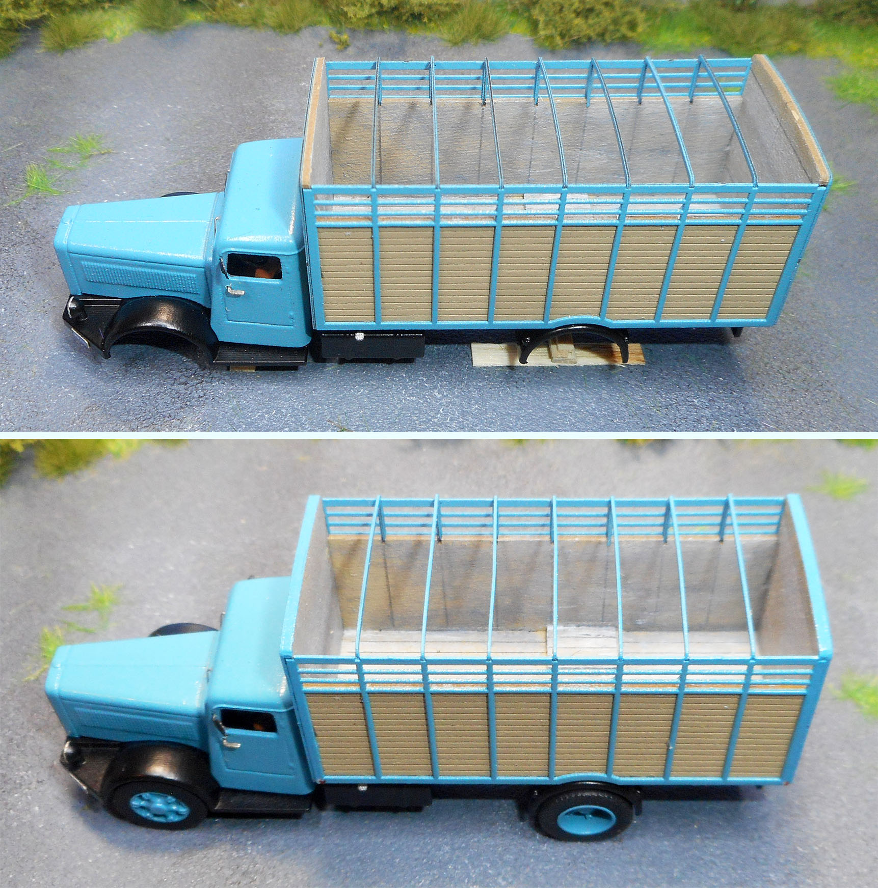

Une chose qui peut être rajoutée, facilement réalisable à l'aide de profilés plastique, c'est le "panier" au-dessus de la cabine.
Il était destiné à ranger la bâche durant les chargements, mais il était vide lorsque le camion roulait.
Un truc comme ça, quoi :
Ici sur un SAVIEM JL20 (1959 →)
Déjà vu sur le grand frère :
... qui y trimballe des cageots, autre possibilité.

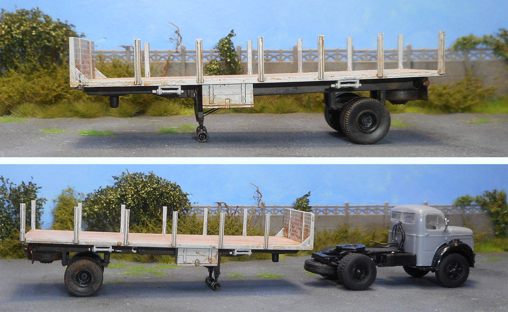

Messagepar Patrick ze rabbit Deludin » 17 10 2022 à 23:11
Déterrage de fil.gif (10.5 Kio) Vu 5050 fois
Vous vous souvenez de ça ?
Ben j'avais laissé tomber fin avril... 2020 D9 , un peu trop absorbé par pas mal d'autres choses.

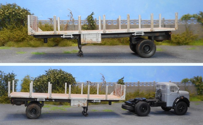

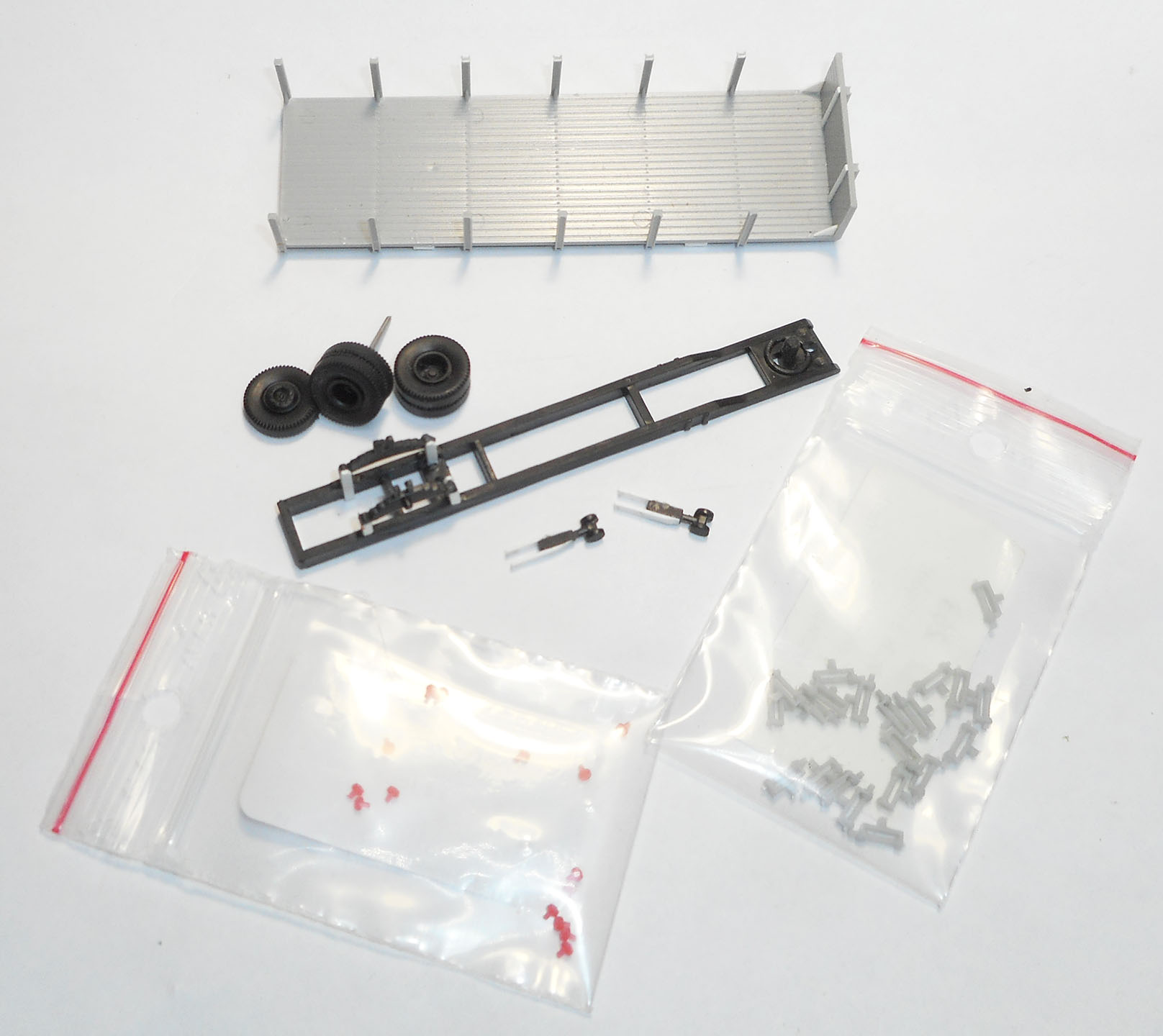

Alors j'ai ressorti tout ce qu'il fallait :
Le travail abandonné, des tendeurs à cliquet SMD et des feux Vignal du même fabricant.
Et puis un tas de profilés plastiques, de tiges de laiton et même un morceau de corde à piano.
On y rajoutera les zoutils zabituels, simples et de bon goût, et la boîte de forets.
... et de l'alcool fort. Meuh non, c'est juste pour désinfecter au cas où...

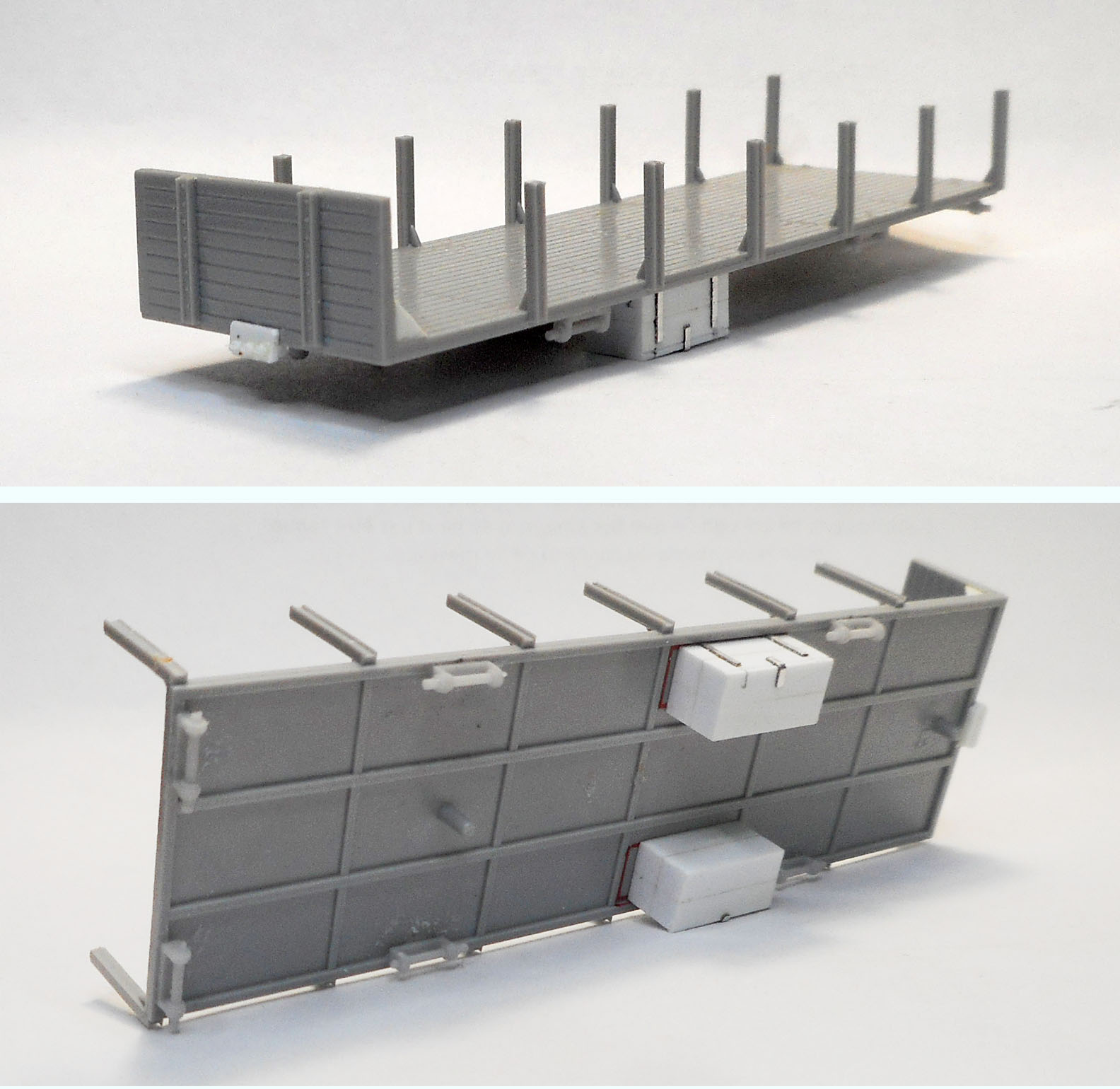

Sous le plateau, j'ai collé les tendeurs à la cyano, après perçage pour enfiler leurs tenons.
Deux coffres recevront tous les agrès : chiffons, nourrice d'essence, barre à mine, levier des tendeurs, chaînes et câbles pour amarrer troncs ou planches sur le plateau (mais ça marche aussi avec des tuyaux, poteaux, spaghettis, bref tout ce qui est long).
La plaque rajoutée à l'avant supporte les accouplements vers le tracteur :
Au final, j'ai viré les 2 tendeurs de la face arrière, car ils ne servent à rien puisque je n'ai pas fait d'attaches en regard sur le panneau avant ou à son pied. Mais c'est une possibilité, pour amarrer des troncs coupés à la bonne longueur et transportés en travers sur la remorque.
Et l'ensemble tenons+cyano, ça tient !!!

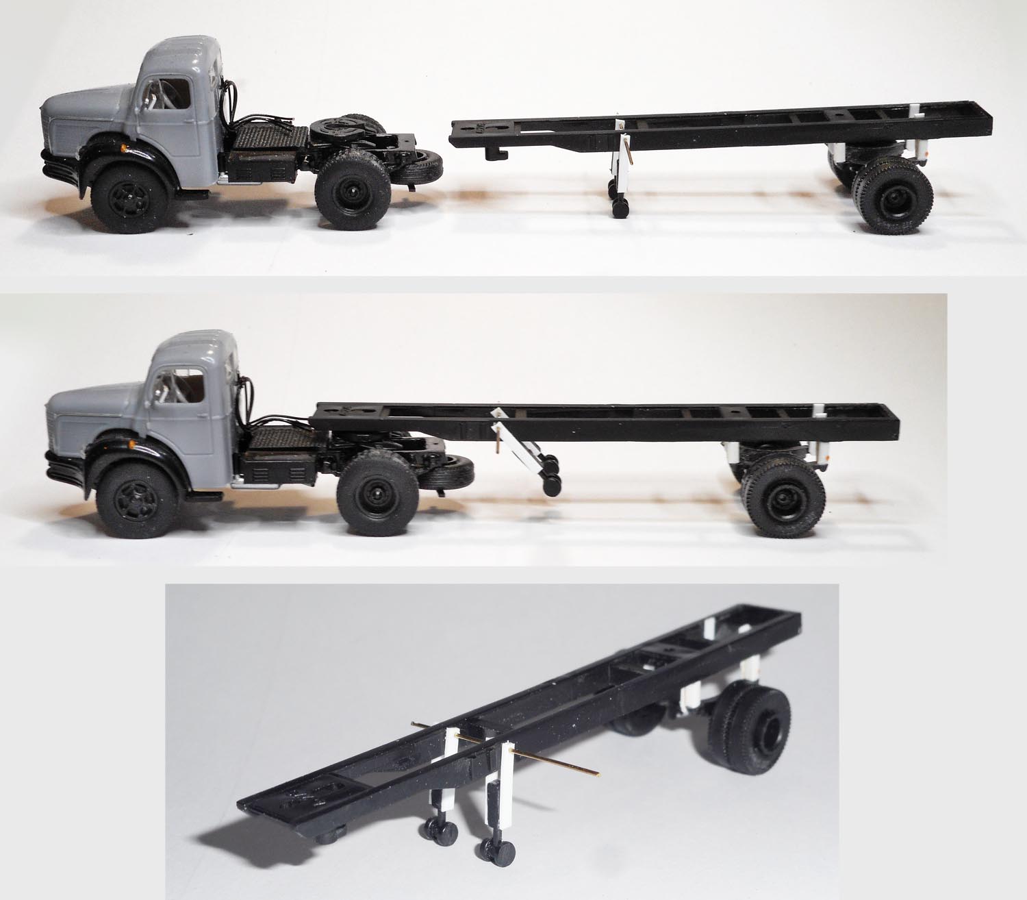

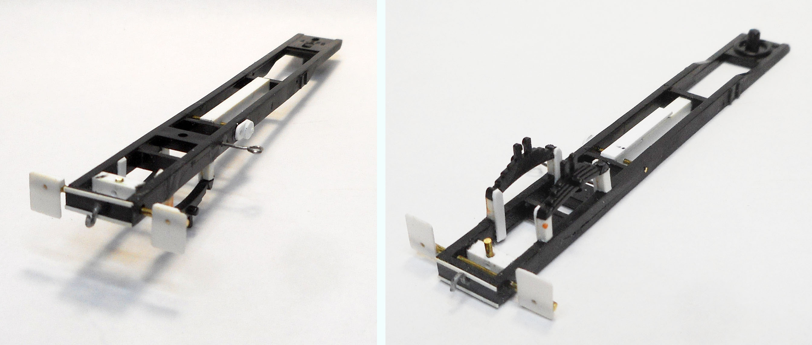

Passons au châssis.

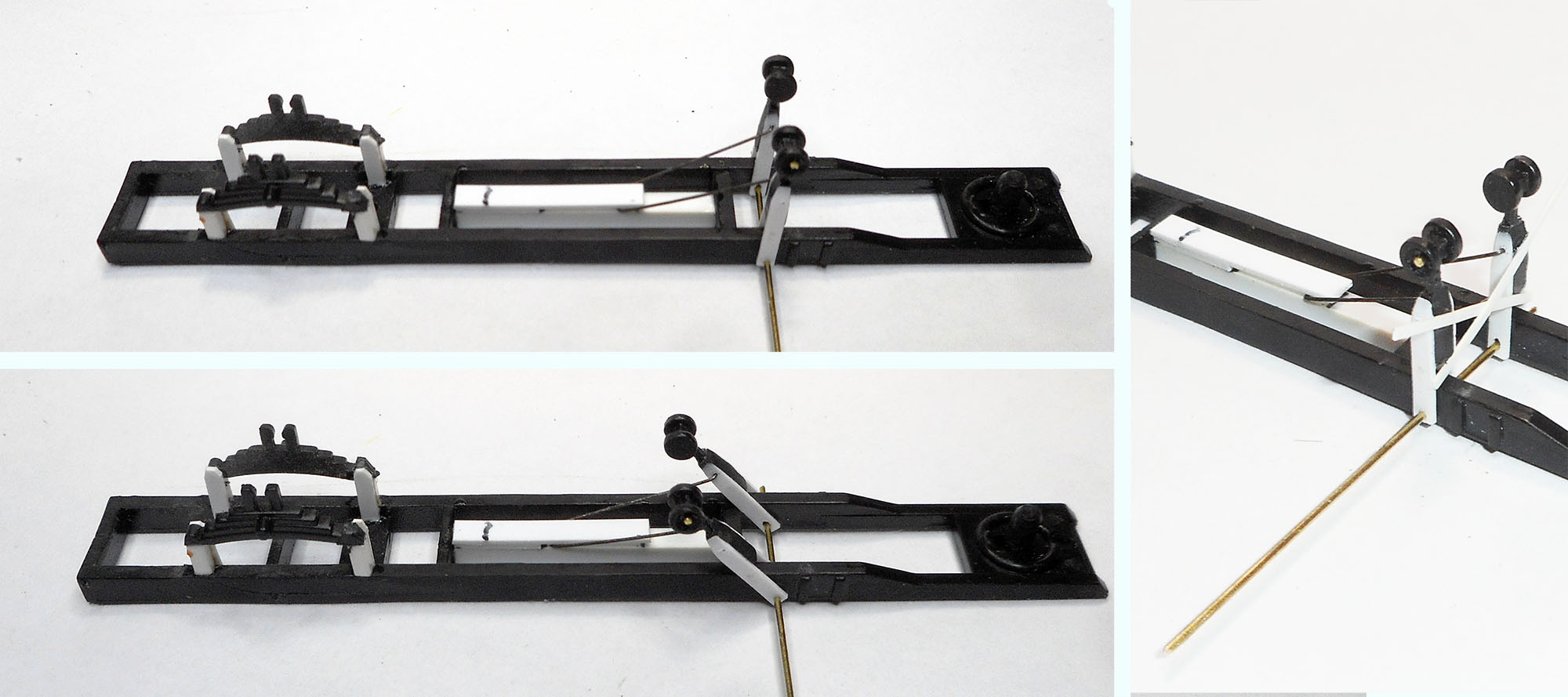

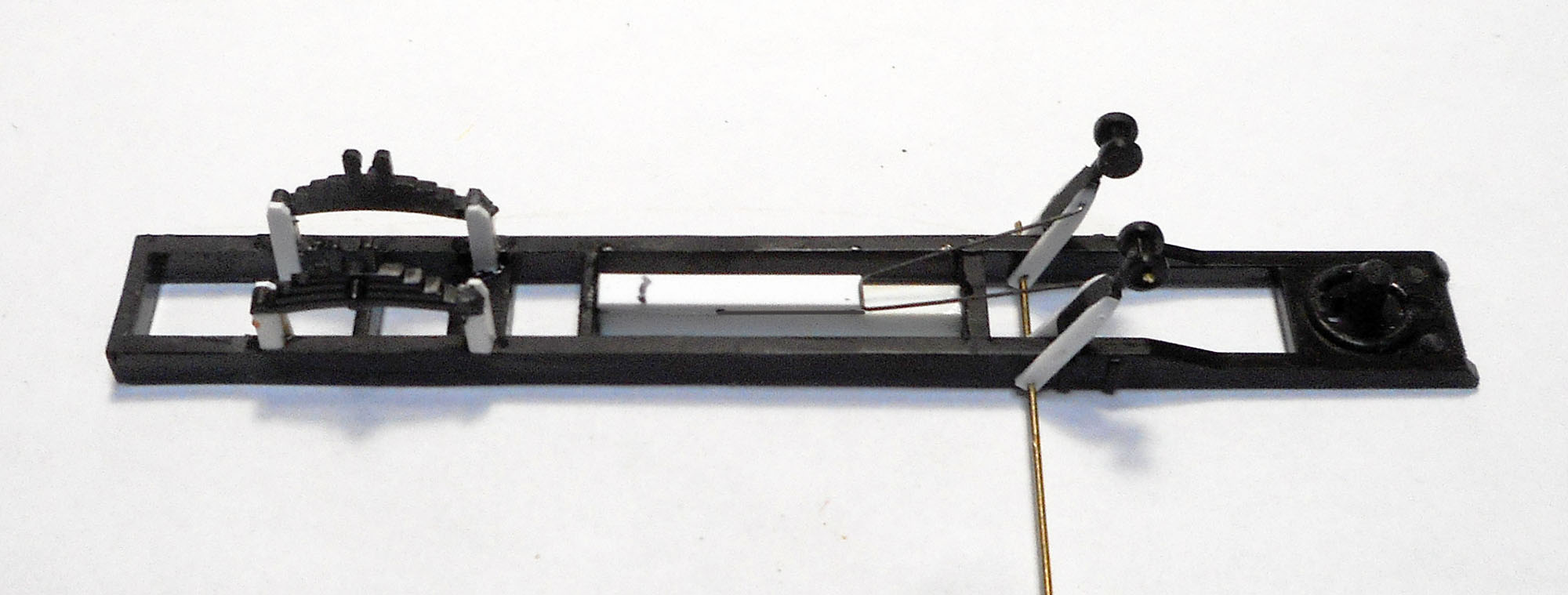

Avant l'équipement complémentaire, j'ai rendu les béquilles fonctionnelles à l'aide d'un morceau de corde à piano, que j'ai réussi à mettre en forme du premier coup et sans gabarit en papier ! Je comprends pourquoi il a plu toute la journée...
En "tirant" l'ensemble vers l'avant, on peut passer la corde à piano dans la fente, obtenue en superposant plusieurs profilés plastique.
Et un croisillon pour rigidifier tout ça, comme en réalité.
Hop !
Messages: 14909

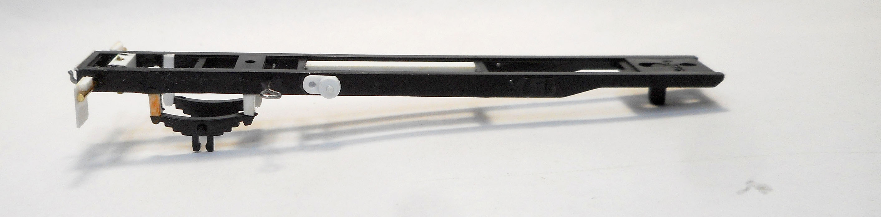

Messagepar Patrick ze rabbit Deludin » 17 10 2022 à 23:38
Détaillage du châssis, avec la commande, compris sa démultiplication, pour agir sur la vis sans fin qui fait "monter" ou "descendre" les béquilles.
La manivelle, qui ne reste pas en place dans mon cas, est rangée dans le coffre situé à proximité (la vis est cachée dans le carter, j'ai oublié de faire la photo avant de le fermer #B2 ).

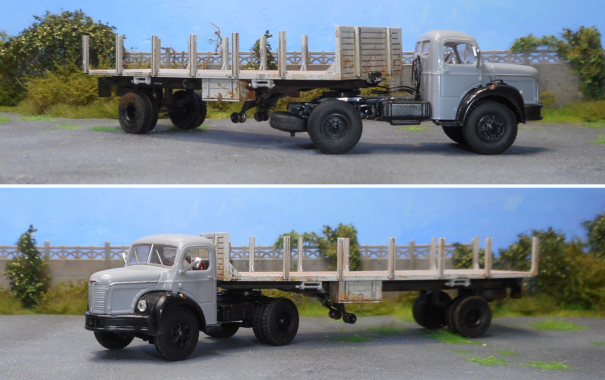

À proximité, la poignée permettant d'actionner le frein d'immobilisation (aucune idée de comment ça fonctionne dans la vraie vie :F9 ).
Derrière l'essieu, le support de roue de secours.
Un crochet d'attelage au cas où, tiré d'un bout de fil métallique.
Et, pour finir, les bavettes en caoutchouc derrière les roues, recevant feux et immatriculations diverses.
Et toc !

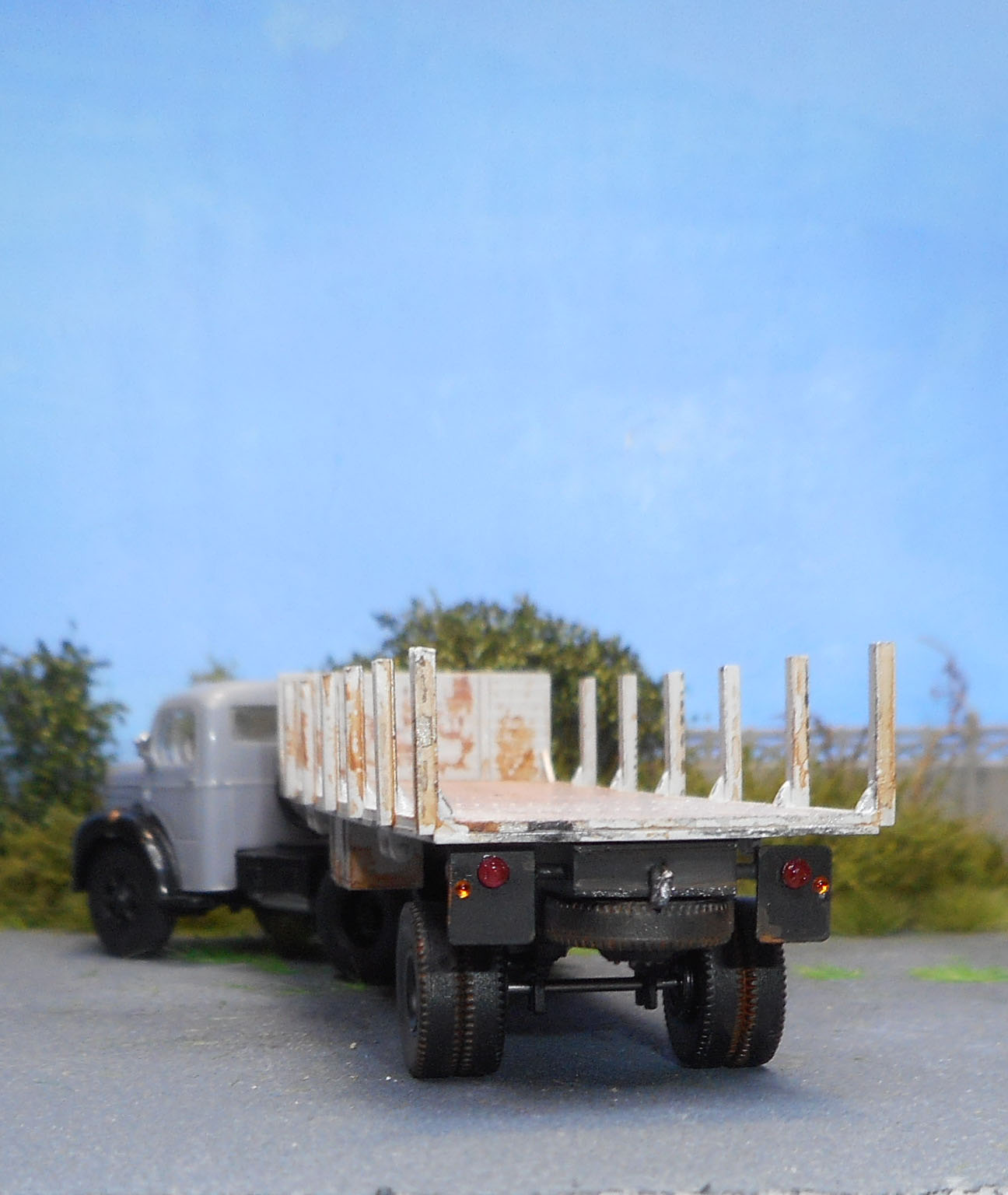

Passage en peinture et vieillissement dans les tons brun/beige, puisque mon attelage transportera des troncs d'arbres bien salis par le frottement sur la terre lors de leur débardage.
Remorque sur béquille :
... et l'attelage complet :
Le tracteur sort du lavage !
Vue arrière sur laquelle on voit les feux Vignal, pas à la même hauteur malgré des avant-trous alignés H4 :
Et des clignotants séparés, ça fait plus riche.
Ben vouala.
P'tête que je reprendrai le feu pas à la bonne hauteur, mais ça aurait été plus facile avant de coller les bavettes en place.
Et puis ça va sans doute me prendre le chou autant que certains aiguillages :rod_siflet . J'ai donné, merci...
Et rajouter les feux de gabarit (j'ai une idée farfelue #A8 en tête).
Et un chargement, avec les câbles.
Et les immates lorsque mon imprimante etc.

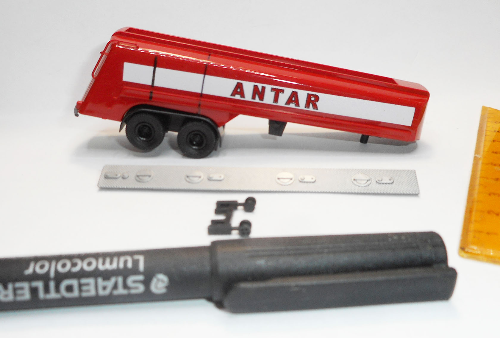

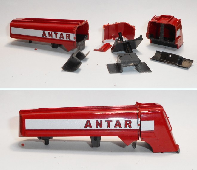

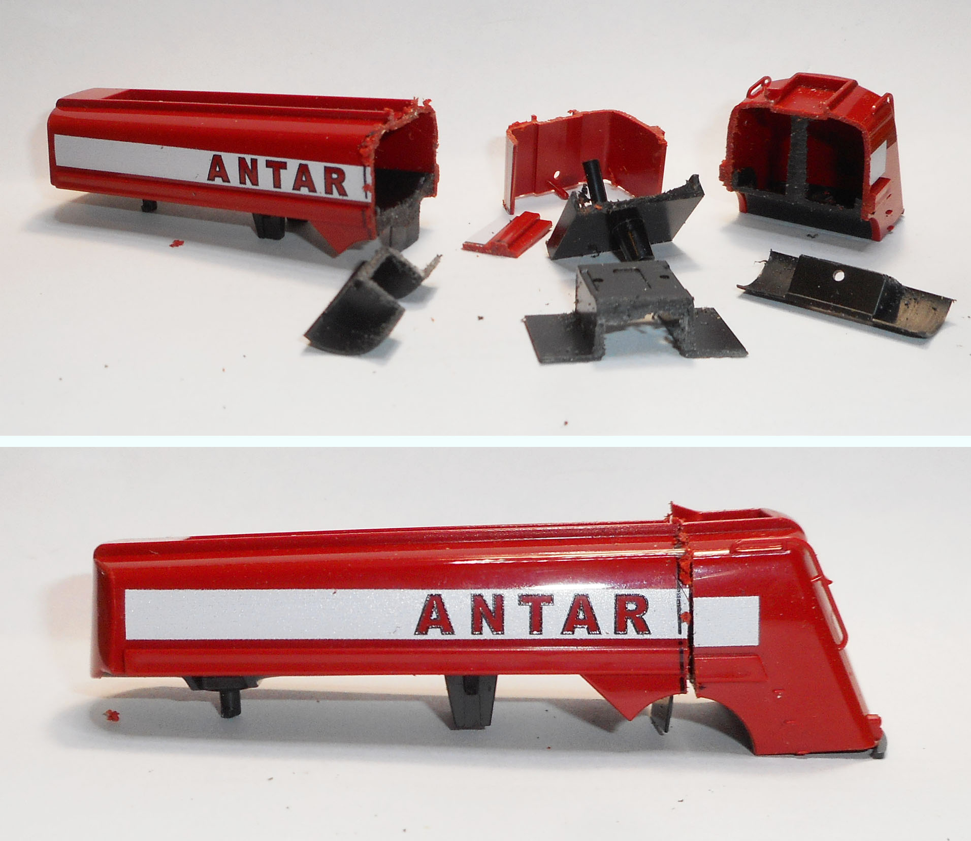

En parallèle, j'ai attaqué une citerne bien trop longue :
L'idée, c'était là :
viewtopic.php?f=11&t=11718&p=449796&hilit=remorque+citerne#p449796
Sauf que le plastique est très cassant, et ça a un peu explosé à la découpe, pourtant faite à la scie à denture très fine :
Dommage, j'aurais peut-être pu conserver (partiellement) la décoration, comme pour celui-là :
viewtopic.php?f=11&t=11718&p=460582&hilit=remorque+solex+bernard#p460574
Bon ben on verra plus tard.
Dans 2 ans, par exemple...
#B2
