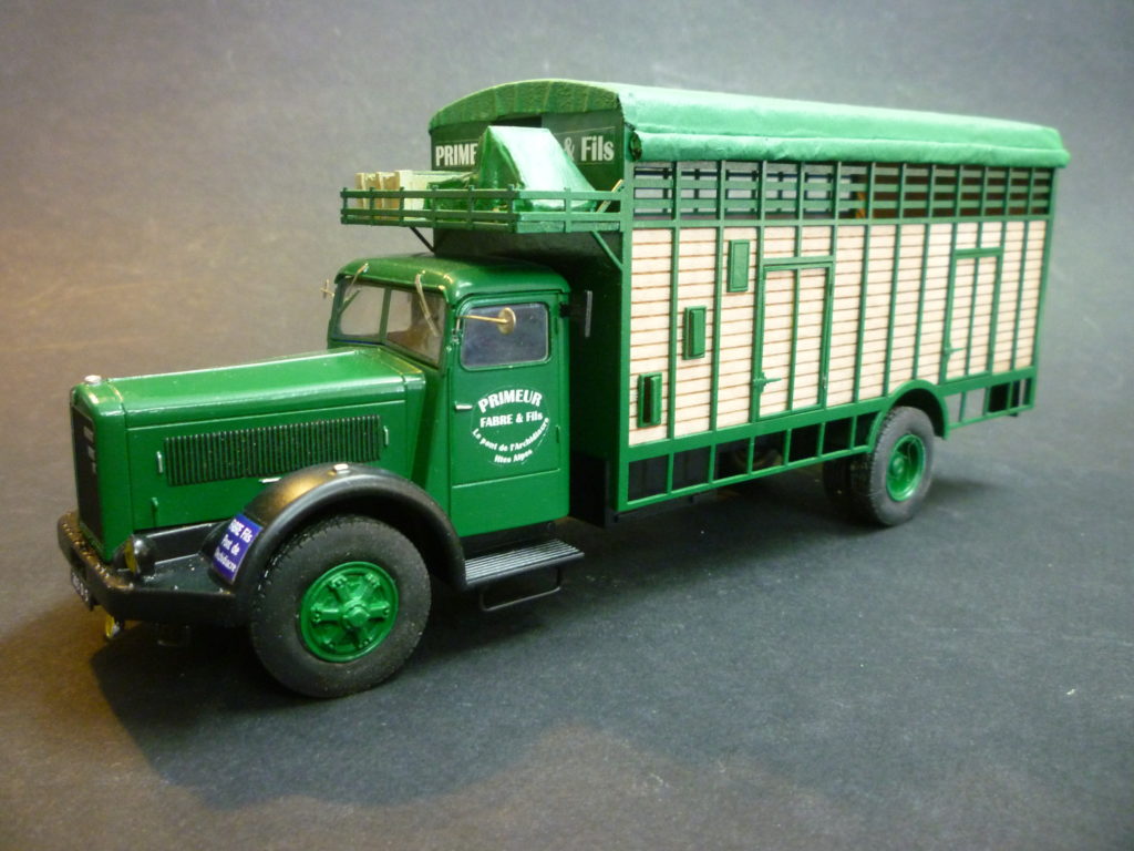

Axel n'a mis qu'un éclaté, car le montage est simple.

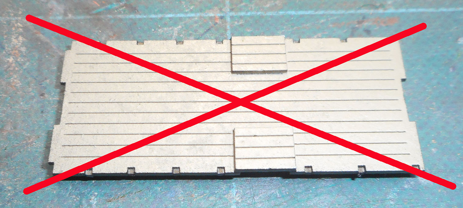

Je vous propose ici mon ordre de montage, après ne pas avoir avancé de la sorte : ce que je propose simplifie les collages, sachant qu'ils se font à la colle blanche donc avec un "certain" temps de prise. Mais pas plus que sur une maquette plastique.

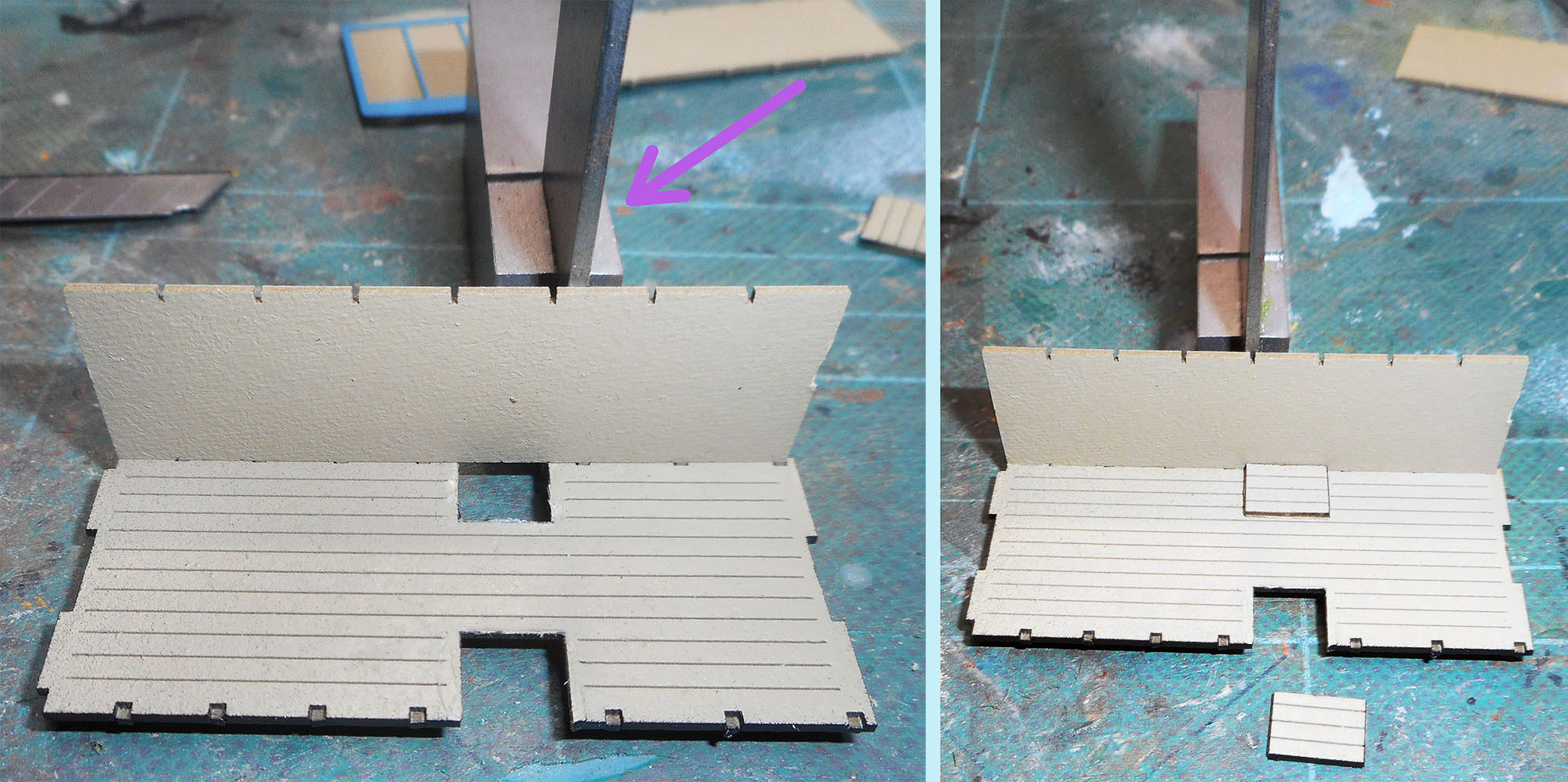

Je me suis planté au niveau des passages de roues.
C'est pas comme ça #B8 #B7 !
Les passages de roues ne doivent pas s'aligner sur le bord du plateau #B8 #B8 .
Il faut en effet aligner les stries, ou butter latéralement les 2 habillages en positionnant temporairement les parois latérales.
Ces dernières peuvent être maintenues à l'aide d'une équerre, par exemple :
... et c'est plus facile en travaillant à plat.

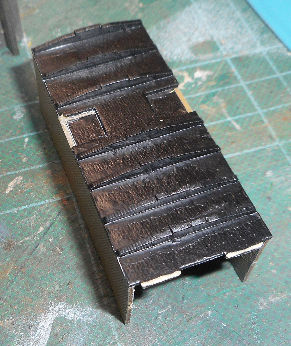

Donc les membrures sous le plateau sont à coller après les passages de roues (et pas avant, comme je l'ai fait).
Ce qui permet ensuite de bomber le dessous en noir :
(ah, on voit bien l'erreur initiale, là H4 ...).

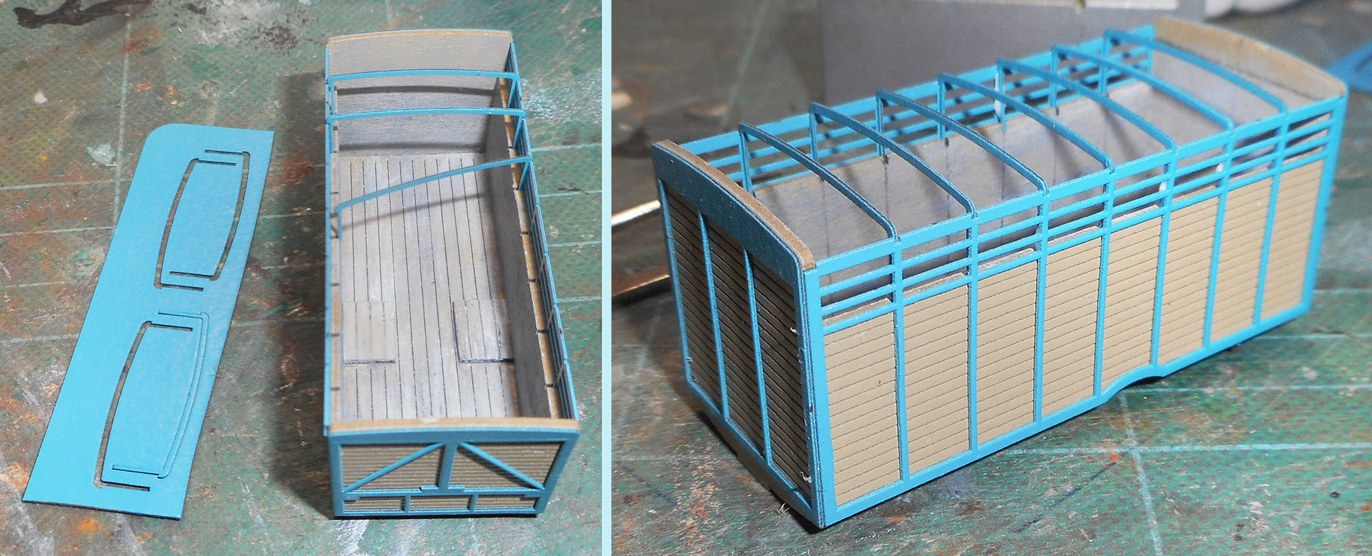

Avant d'assembler les 4 côtés, dont on aura collé les ossatures métalliques sur les panneaux de frisette au préalable et à la colle blanche, n'hésitez pas à en "vieillir" éventuellement l'intérieur au pinceau, genre bois usé par les frottements.
Pour le collage des ossatures sur les panneaux, la précision de la découpe laser m'a permis de coller d'abord la bande inférieure, puis j'ai travaillé à l'aide d'une épingle de couturière en jouant sur la souplesse du carton pour déposer la colle avec parcimonie.
De tout façon, si ça déborde, un coup de mouchoir en papier légèrement humide enlève la trace sur la peinture qui a imperméabilisé le carton.
Le grand moment de solitude est plutôt la mise en place des supports de bâche : j'ai encollé le montant vertical d'un seul côté, et mis de la colle dans la caisse pour recevoir l'autre côté par pivotement.
Faut juste être soigneux, mais c'est pas plus compliqué que d'essayer de faire fonctionner correctement un aiguillage :rod_siflet :H1 .
Hop !
Les recouvrements sont bien étudiés et tout s'emboîte parfaitement E2 !

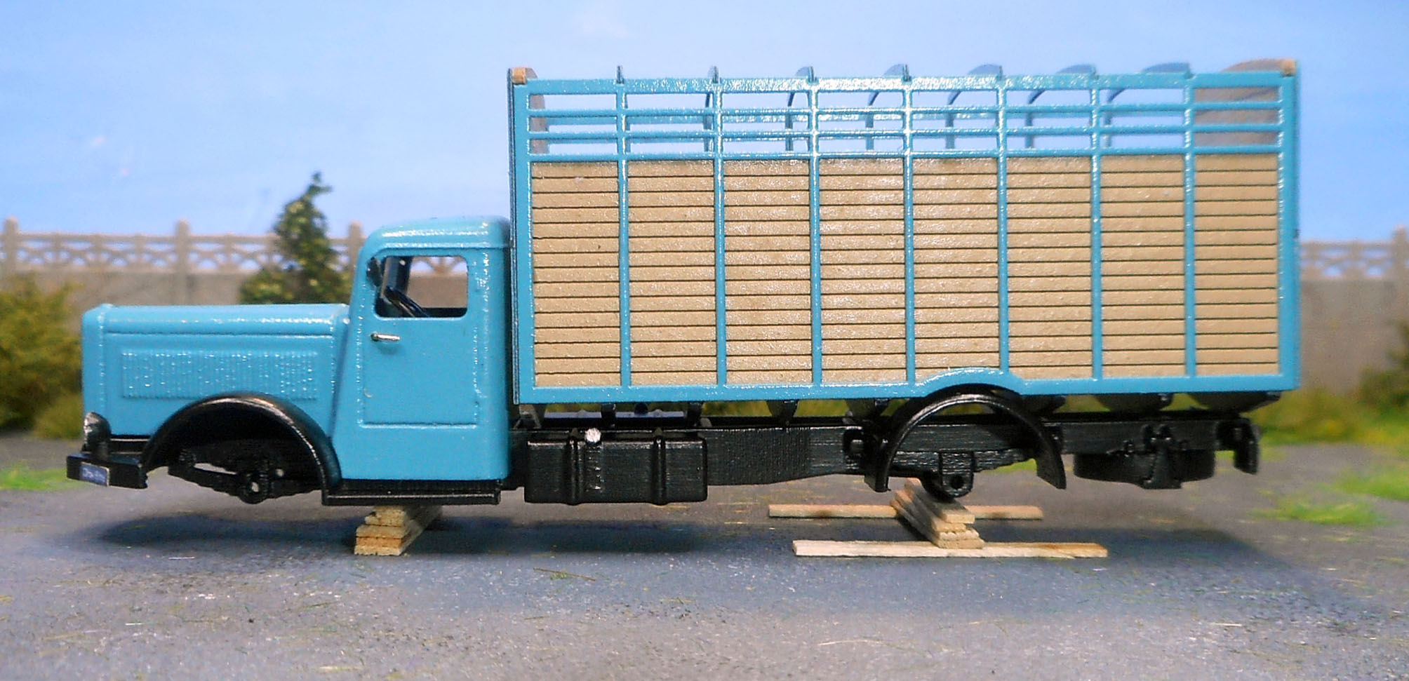

Et voilà pour la caisse #B6 .
→ À mettre de côté.
Bien sûr, on pourrait rajouter les crochets qui maintiennent les tendeurs élastiques lorsque la bâche est en place, un panier à l'avant pour ranger ladite bâche, quelques cageots, etc. mais je m'en suis tenu au plus près du modèle sorti de la boîte.
Pour le moment #B2 ...

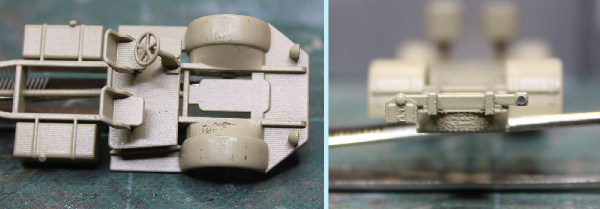

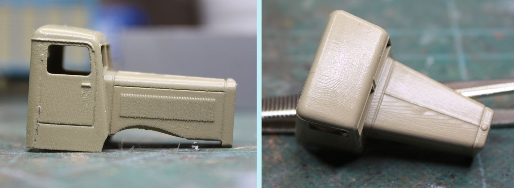

Passons à la résine.
Bon alors là, je m'attendais à "du Shapeways", j'ai pas été déçu !
Je ne comprends pas que ce soit encore aussi dég plein de stries : vous faites mieux avec vos machines à 300 balles !!!!
Évidemment, Axel n'y est pour rien, son travail est remarquable. Il suffit de regarder la forme du bas des flancs de capots qui viennent parfaitement épouser les ailes à la forme complexe.
Chapeau :maitre: E2 !
Et je ne dis pas cela parce qu'il nous lit :F5 : vous savez que je n'hésite pas à critiquer négativement, aussi, quand ça ne va pas.
Faudra tout de même m'expliquer comment Shapeways arrive même à faire des stries sur les parties... parfaitement horizontales : dessus du pare-choc, des réservoirs de carburant, :H2 ...
Le font exprès ou quoi H4 :C2 :C1 :E1 :censure :feu121 :feu231 ?
Donc papier de verre ultra fin, stylo et tout le toutim.
Par contre, j'ai supprimé les poignées de portes, qui avaient engendré le phénomène "d'ombre en relief".
Phénomène déjà évoqué il y a... 2 ans :
viewtopic.php?f=11&t=11023&hilit=citroen+tub&start=150#p435870
... et renoncé à améliorer les flancs de capots, les louvres risquant de dérouiller sérieux.

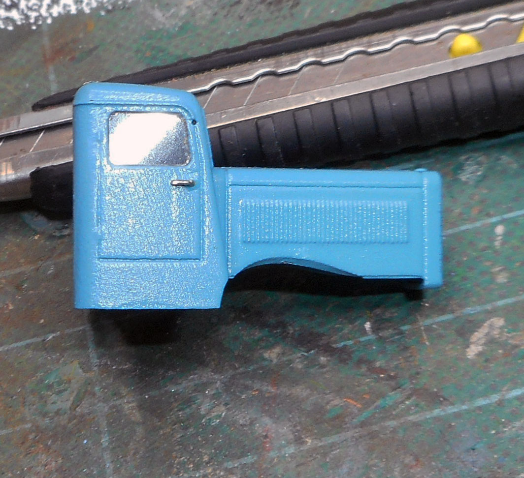

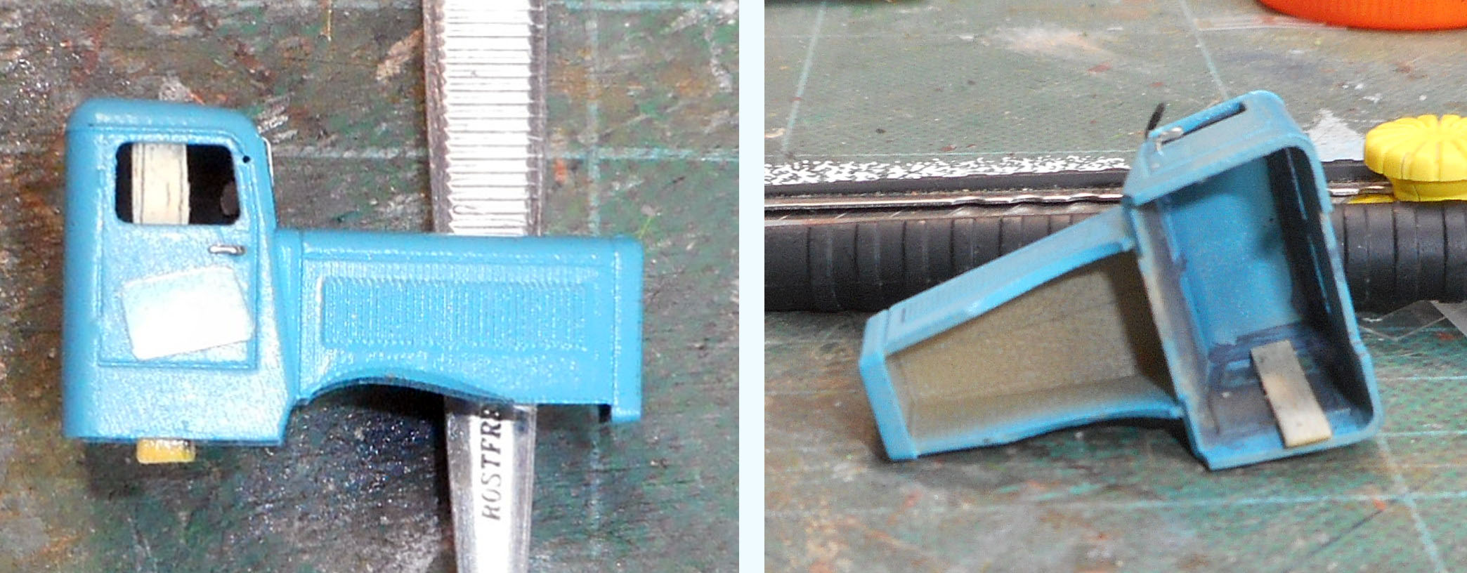

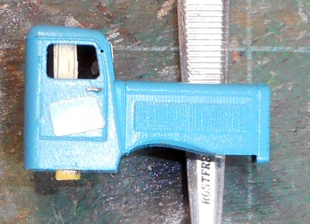

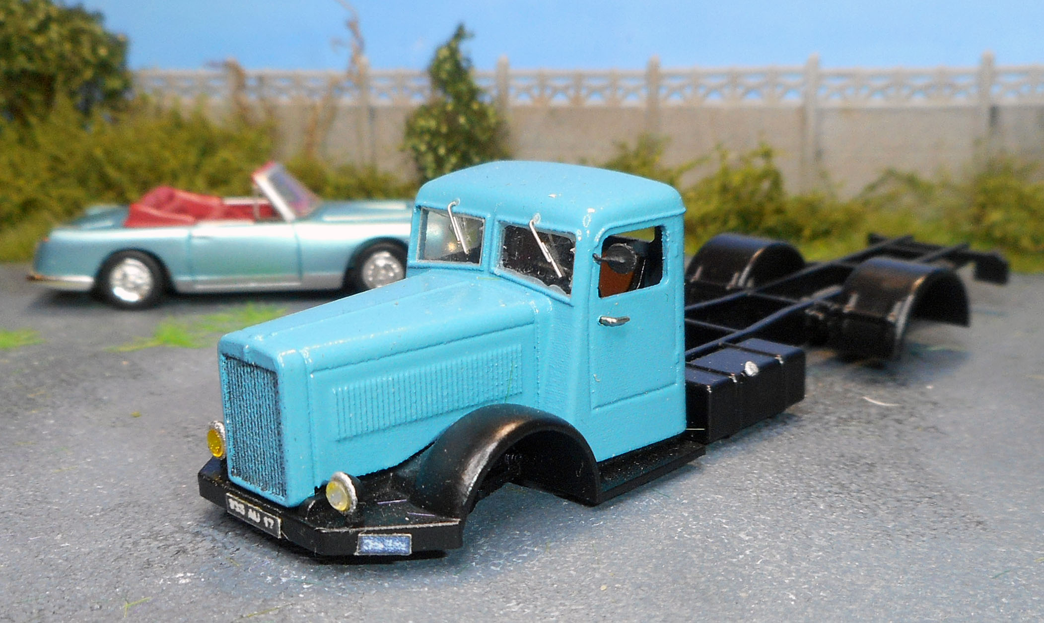

Un autre grand moment, le collage des vitrages... encastrés.
Ils sont détourés.
J'ai réalisé la découpe à l'aide de la pointe de mon scalpel bien affuté (tronçon neuf de la lame sécable) et jusque là, ça va : la pointe suit "facilement" le tracé en creux.
Pour me faciliter la pose, j'ai collé provisoirement à l'intérieur de la carrosserie à l'aide d'un morceau d'adhésif double-face fin un morceau de bois : un bout de plastique aurait été préférable, puisque les vitrages sont collés à la colle blanche. Bien sûr, pas d'adhésif au droit du futur vitrage.
Voilà :
Je me demande s'il ne serait pas possible de créer une légère "baguette d'appui" à l'intérieur :F9 .
Qu'est-ce qu'ils en pensent, les dieux de la 3D ?
Juste penser que les vitres latérales ne sont pas affleurantes à l'extérieur, puisqu'elles descendent dans les portières.
Les vitres du pare-brise et les vitres arrières sont affleurantes, elles.
Pour l'habillage, poignées de portes en fil aplati.
Essuie-glaces comme ça :

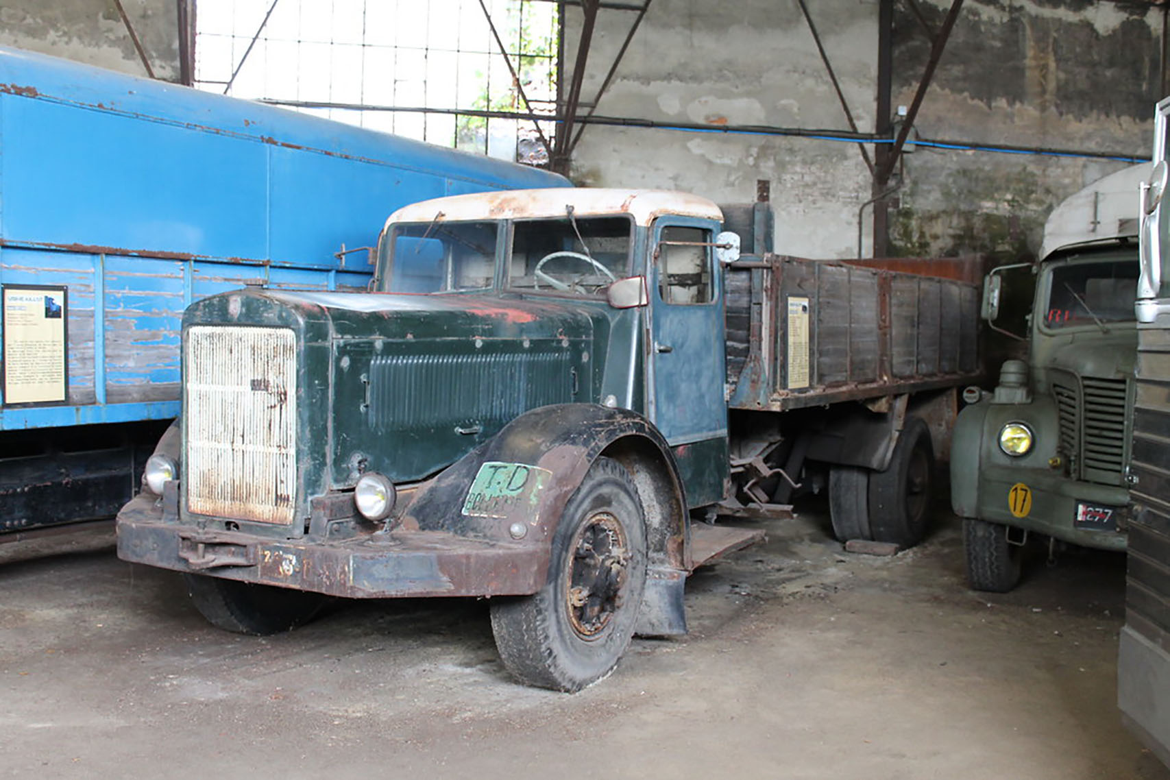

Pour la peinture autour des vitres, les pare-brise étaient posés depuis l'extérieur et pincés par un cadre métallique peint couleur caisse.
Ce profil est livré noir d'usine, ce qui explique que certains camions laissent penser que c'est un profilé en caoutchouc.
La preuve sur ce modèle non restauré où l'on voit les 2, la vitre côté chauffeur ayant sans doute été changée :
Donc rien d'autre à faire que le coup de bombe initial.
Pour les autres vitres, un coup de noir mat imitant les joints en caoutchouc sur les tranches de la tôle serait certainement un plus, avant collage.
Ben trop tard...

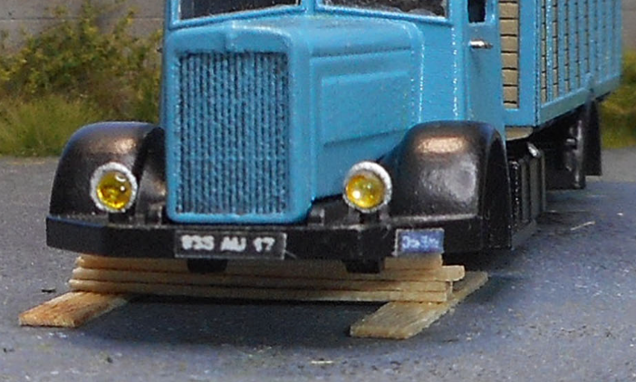

Messagepar Patrick ze rabbit Deludin » 21 08 2022 à 14:23

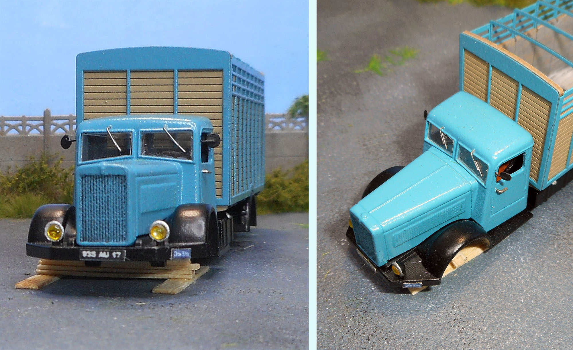

J'aurais pas du laisser le camion sans surveillance sur cette aire de stationnement en zone industrielle : on m'a fauché les roues durant la nuit D9 !
En fait, je les ai égarées après peinture (passées à la poubelle par inadvertance :oups2: ), mais les nouvelles sont déjà en commande. Donc j'y reviendrai.

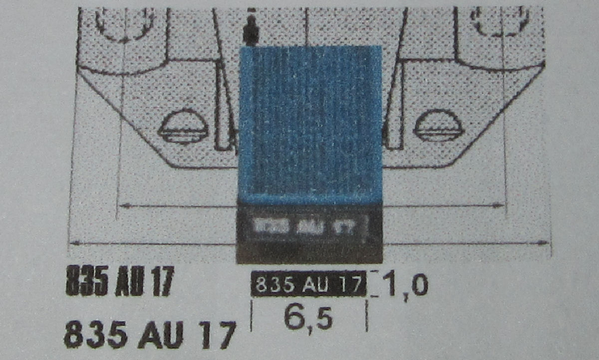

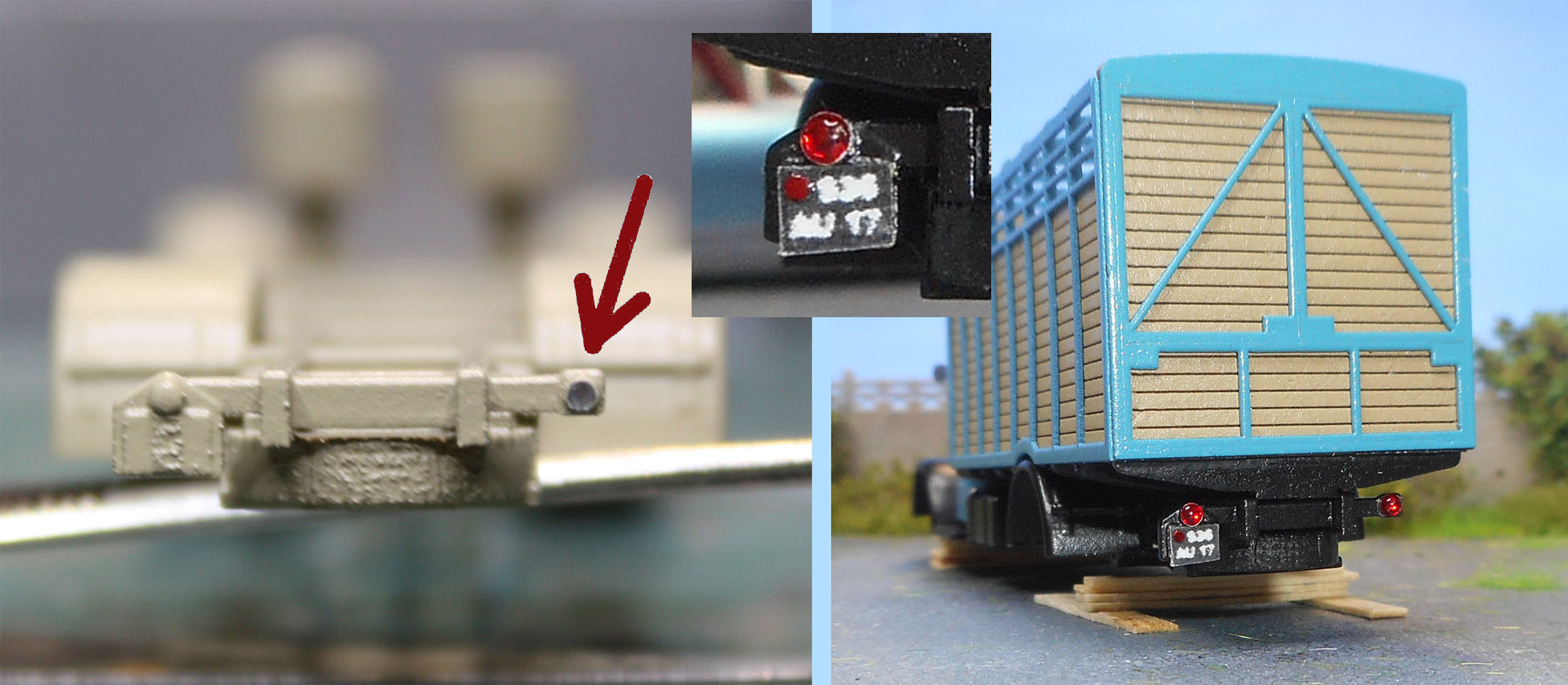

La signalisation lumineuse fait comme d'habitude appel aux fameuses lentilles (Légende Miniatures, cette fois, Haxo étant en rupture).
Jaune à l'avant, car je n'avais pas de blanches pour faire le traditionnel petit reflet jaune au vernis en partie supérieure.
Il faudra que je rajoute la plaque "TD" (Toutes Distances) sur l'aile avant, un peu de bleu foncé sur la plaque émaillée BERLIET au-dessus de la calandre et un conducteur.
Et trouver une imprimante capable de me sortir des plaques lisibles :C1 .

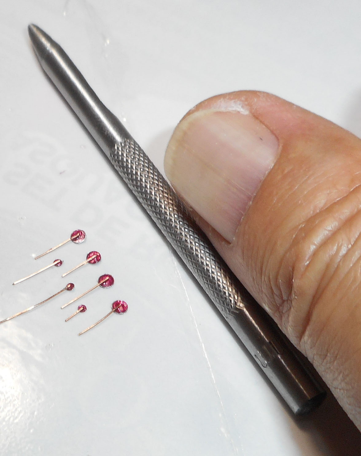

Pour l'arrière, j'avais aplani les bossages venant d'impression afin d'y coller les lentilles rouges :
Le catadioptre sur la plaque vient de paillettes achetées chez Action :
Ø 0,5 mm, l'idéal.
Pour les autres couleurs, le vert peut représenter le fameux feu "je vous ai entendu", à condition de rajouter un entonnoir derrière la cabine. Dans le cas présent, ce serait difficile.
Le blanc peut imiter les feux de gabarit, avec un p'tit coup de vernis rouge verticalement sur l'arrière (pinceau à un poil).
Le jaune fera de jolis phares antibrouillards sur les voitures, en rajoutant une goutte de colle pour imiter le verre.
Quant au bleu, pas trouvé d'usage modélistique :F9 . Donc c'est pour se déguiser en Liberace #B2 ...
Et hop #B4 , la sieste :D5 !

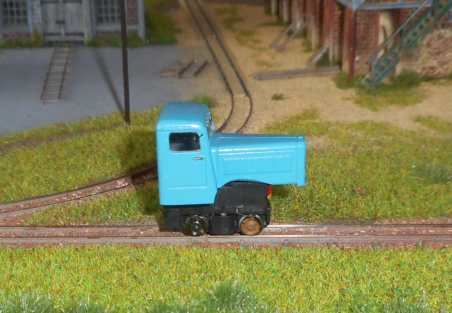

Sinon, avez-vous remarqué... Regardez les formes du capot et de la cabine...
Vous pourriez en faire un p'tit locotracteur Berliet en voie étroite.

YVES a écrit:- Sinon, avez-vous remarqué... Regardez les formes du capot et de la cabine...
:F5 #B6 #B5
Un petit test sur du H0i :
Ben non, ça passe pas, donc en 00e ça risque d'être pire.
À moins d'utiliser un châssis genre "japonais tout petit" :F9 .
Vais vous donner les cotes intérieures, mais je ne sais pas si Axel commercialisera sa cabine seule.

Le phare avant droit est vraiment "poudré" :C1
Messages: 24351
Messagepar Patrick ze rabbit Deludin » 22 08 2022 à 17:48
Voui, erreur de manip avec des doigts sales. Beuuurck...
Depuis, j'ai reçu les lentilles blanches donc ça va être remplacé ;) .
