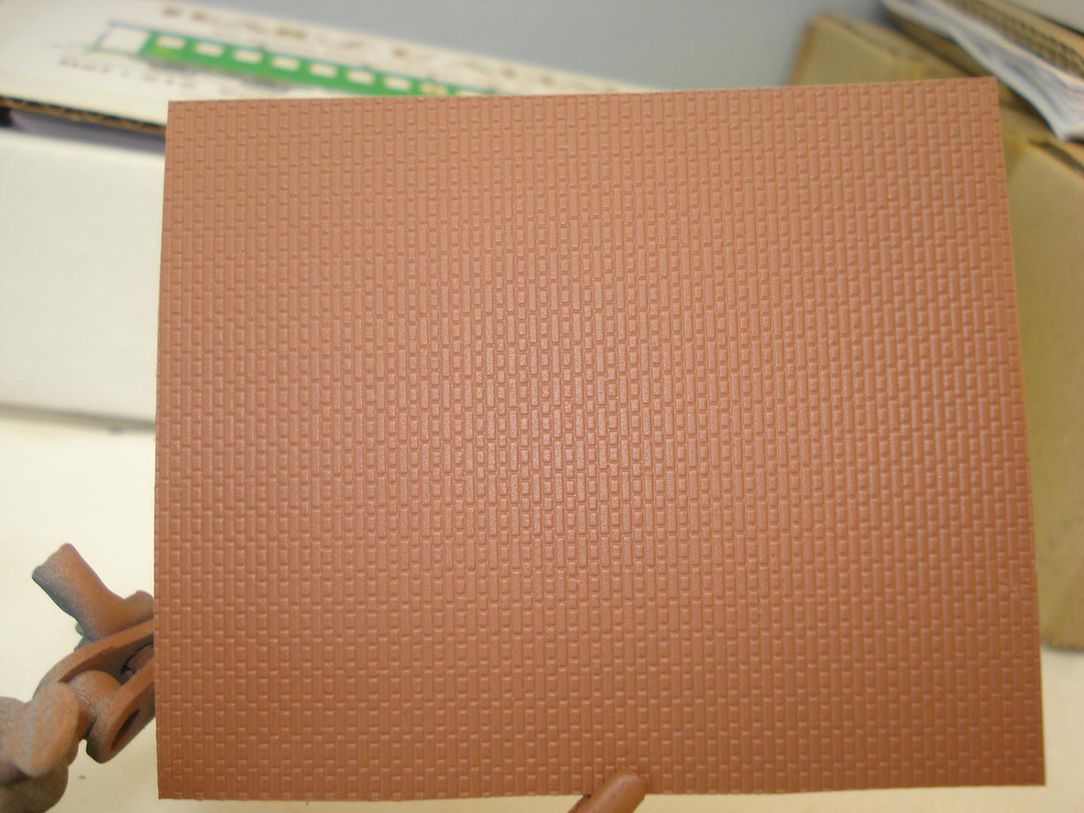

Petit à petit j'etrenne mon nouvel équipement et j'effectue un certain nombre de tests et d'éssais avec les deux aéro, differentes peintures, les dillutions, pressions, etc D9
Peinture Joe's Works rouille (aéri Taïwanais) sur sous-couche Prince August classique (Paasche) gris clair.
Dillutions, entre 1/3 et 1/4 de peinture (2 part d'eau du robinet, une part d'IPA pur pour formuler le dilluant).

T'es fou :F9 JAMAIS d'eau du robinet pour diluer la peinture D9 il faut utiliser de l'eau déminéralisée ;)

Quand je pendrais un modele a 4000 j'y penserai. #B1
Non plus serieusement généralement j'utilise de l'eau de pluie filtrée et bouillie au M.O. mais là j'avais plus et j'ai eu la flemme d'aller en puiser. #B5

Sinon, un chouïa d'alcool isopropylique, ça va bien aussi !

L'IPA pur dephase les acryliques prince august. #B5
Ce qui me semble le bon melange : 1 part de peinture ; entre 1 et 2 part(s) d'eau ; 1 part d'IPA.

Exact très mauvais ménage entre l'IPA et les PA #B6
