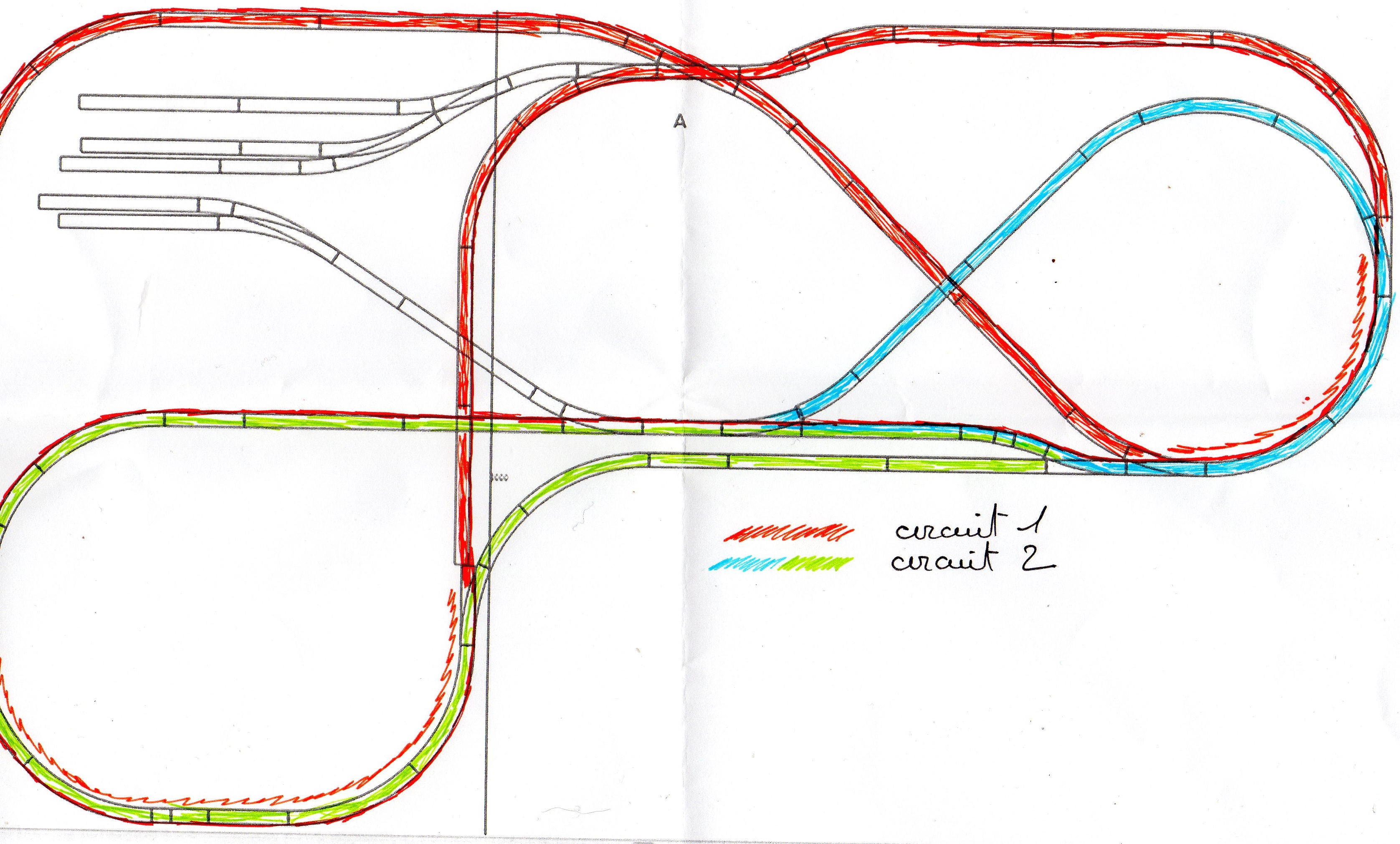

Messagepar LL33 » 03 03 2015 à 00:03
j'ai suivi ton conseil Jeanmi, j'ai dessiné un fils de rail en rouge pour voir ou ce trouvais les futur court-jus et du coup deux circuit ce sont dessiné pour ça je met en haut en A un croisement simple. reste quand même deux boucle de retournement qui ce chevauche, et la j'ai besoin de savoir si un système digital comme multimauss gère ça et comment je doit brancher d'éventuelle carte de boucle de retournement.

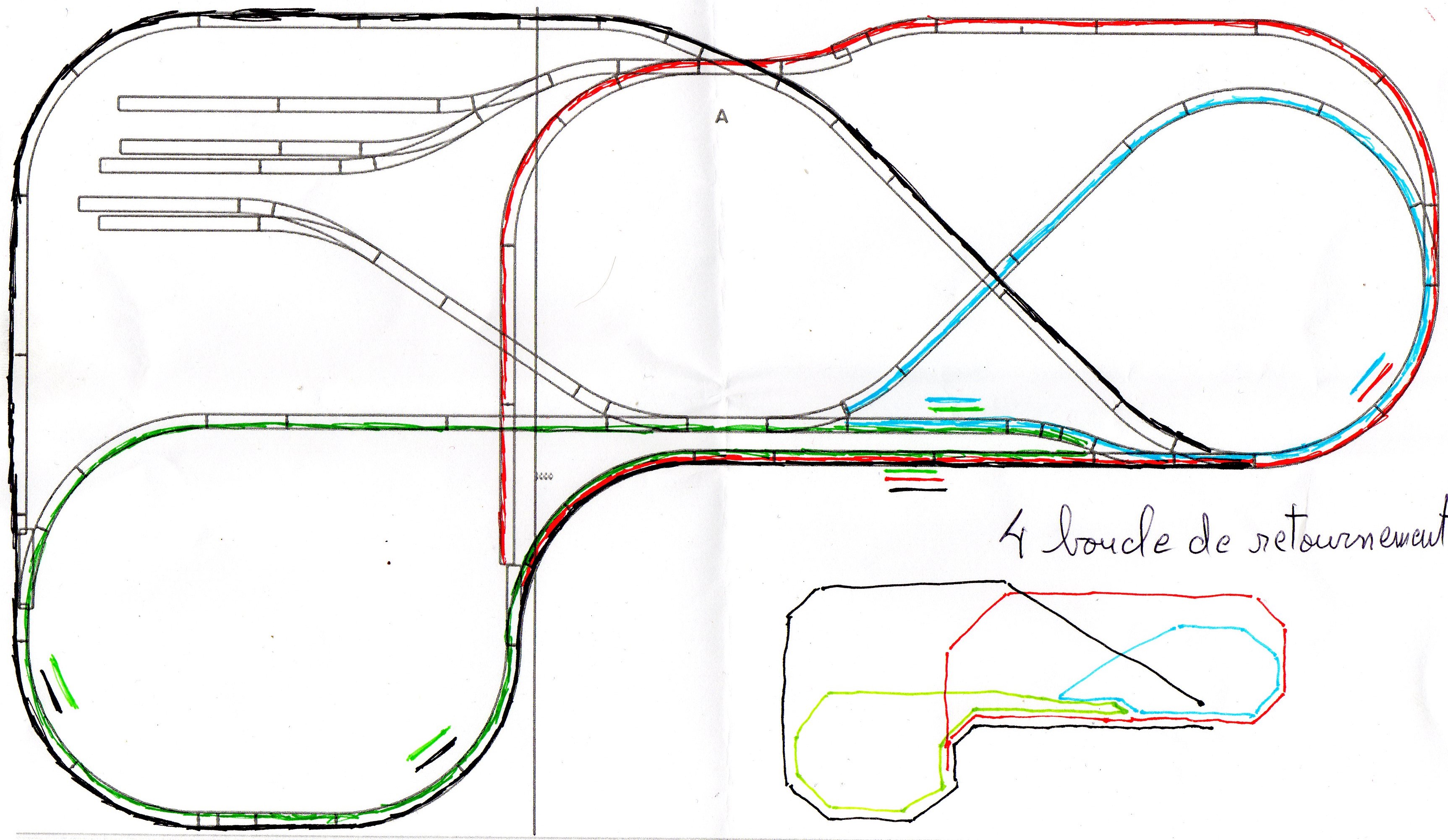

Messagepar LL33 » 03 03 2015 à 16:56

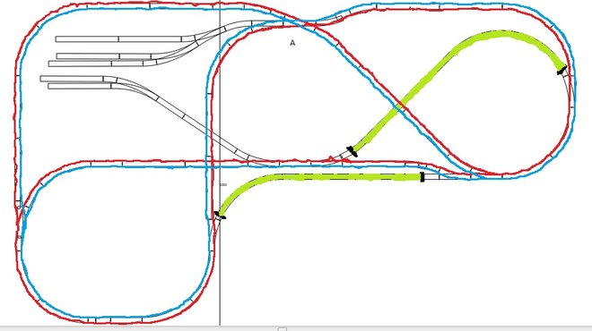

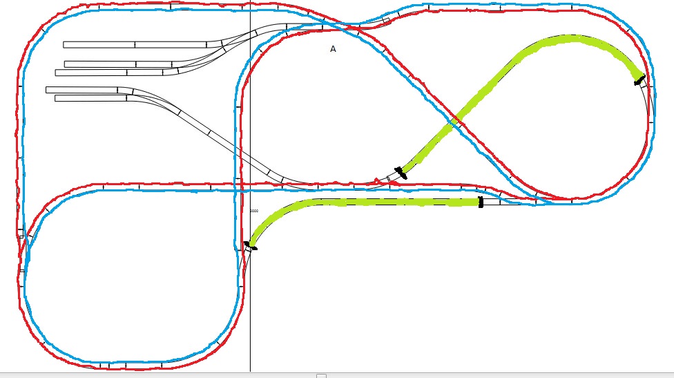

en faite j'ai regarder mon plan de voie d'un peut plus prés et je trouve 4 boucle de retournement potentielle a vraie dire c'est pas un circuit ordinaire mais que des boucle qui ce chevauche. je les ai mis en couleur pour ce faire une idée. sur la 2em photo j'ai isolé en vert les deux portion qui a mon avis doivent recevoir un module de boucle de retournement avec coupure des deux a leur extrémités.

Messagepar LL33 » 08 06 2015 à 23:19
je vient de relire ce poste pour la partie elec les deux zone vert seront géré comme des boucle de retournement idem pour chaque croisement un module qui gère les court circuit LK100 lenz ou LTD en kit a monté, pour les aiguilles, géré par servo moteur, des module SWITCHPILOT EXTENTION ET SWITCHTPILOT SERVO.par contre je suis toujours dans l’hésitation de la centrale entre roco multimaus et la petite hornby qui permet de programmé les CV ( la roco ne le fait pas ).
