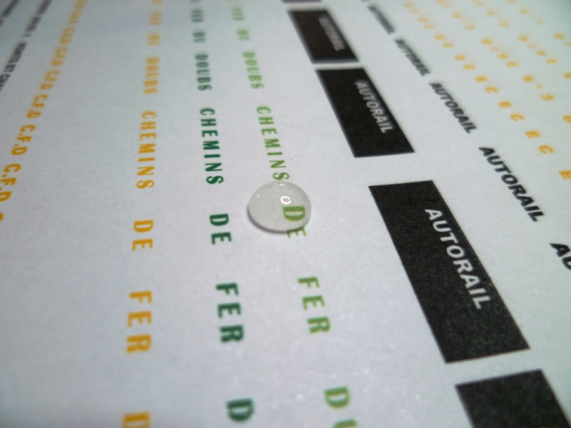

Les essais avec le plastifiant sur une feuille ordinaire ont donnés de bon résultat l'encre n'a pas été dissoute et le film reste mince malgré plusieurs couches ... a suivre

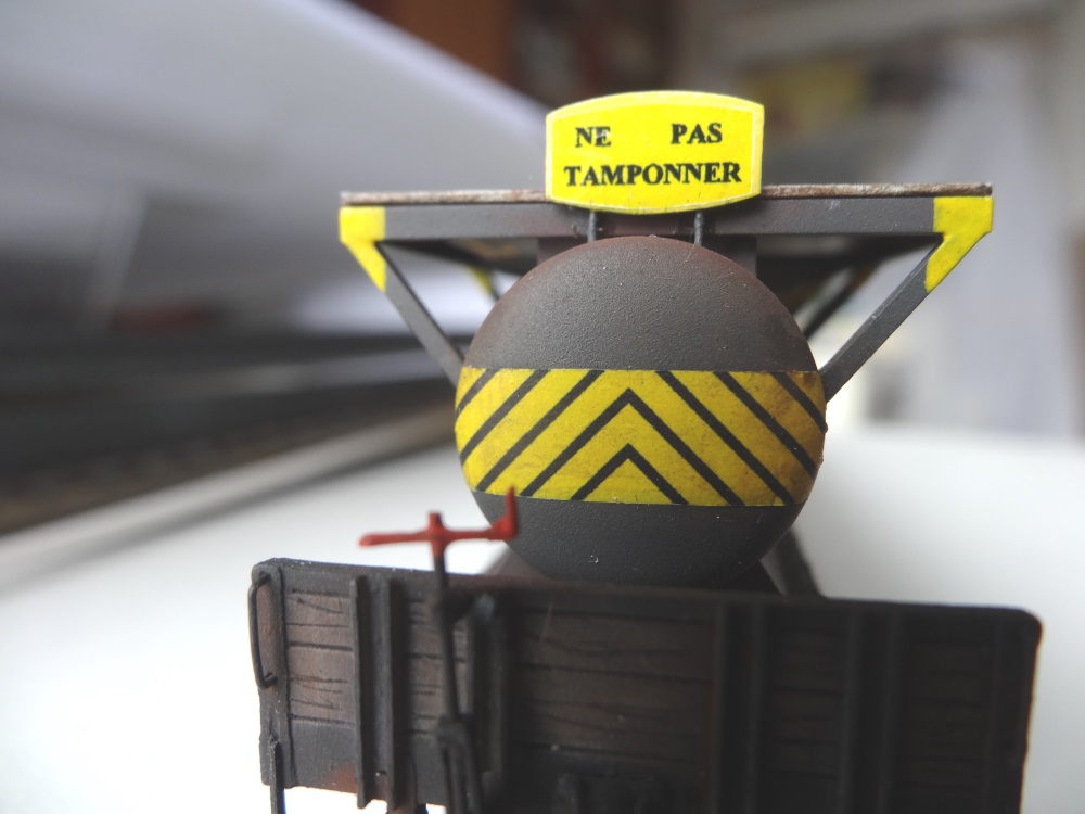

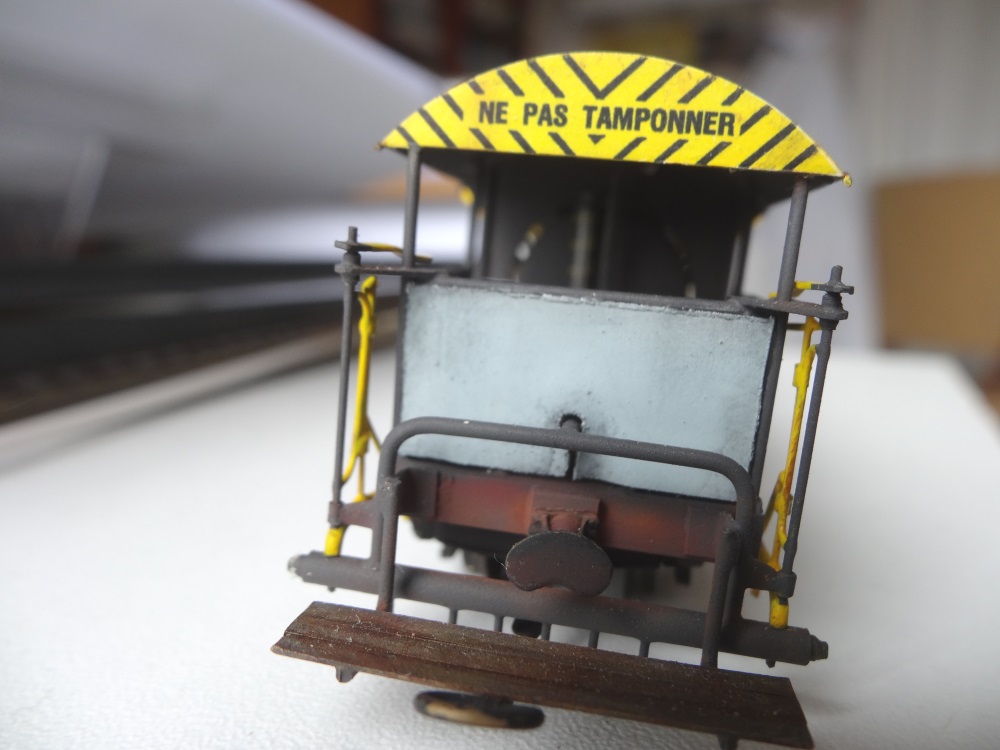

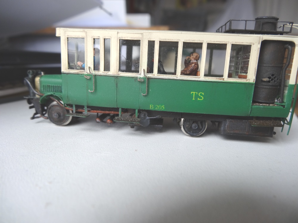

]Bonjour
Pour les décalcomanies, j'ai utilisé les feuilles (blanches) vendues par Décotrain
Elles sont imprimées avec une HP C5180
Les dessin des motif est fait avec AutoCad, les lettres sont vectorisés
Le vernis de protection est celui de Microscale
Ce vernis est difficile à appliquer à l'aéro (très visqueux)
Le film est relativement épais. Il faut le découper au plus près du motif. Le bord blanc reste visible une reprise est nécessaire. Même avec une lame neuve, des craquelures apparaissent pendant le découpage.
Les produits assouplissant sont presque trop efficaces. Le film à tendance à s'enrouler, ce qui ne facilite pas la mise en place. De plus, les assouplissant diluent le verni Microscale (cela m'est arrivé plusieurs foi)
Le ''bon'' vernis reste à trouver.
Ci joint quelque photos de mes essais
Cordialement
Daniel

Messagepar Beyer-Garrat » 24 01 2014 à 16:42
J'ai fais l'impasse aussi sur le produit microscale. Curieux que tu ai choisi un logiciel vectorisé pour les lettres Jean Henri tous les tutos le déconseille :F9
En tout cas pour l'étanchéité a l'eau ça marche ! ....... :ipb-251
Question découpe je coupe large au cuter et détoure avec une grande paire de ciseau (coupe franche) :maitre:
