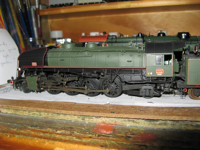

Messagepar CFD07 » 15 06 2010 à 20:12
Voilà, j'ai retrouvé mes photos :D
141 R 001.jpg (99 Kio) Vu 2776 fois
141 R 005.jpg (95.19 Kio) Vu 2776 fois
Pour faire des filets en courbe comme cela avec des décalcos, je vous dit pas!

Re: Peinture : réaliser des filets
Messagepar Kazh du » 15 06 2010 à 20:18
CFD07 a écrit:Pour faire des filets en courbe comme cela avec des décalcos, je vous dit pas!
Non non ne nous dis pas :rod_siflet
Quand on voit le rendu des lignes droites :rod_coeur on n'ose imaginer le moment de solitude pour faire les courbes E2 E2 E2
Messagepar YVES » 15 06 2010 à 22:26
CFD07, trés joli travail. E2

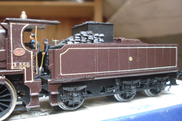

Messagepar Fred de St Amand » 25 06 2010 à 11:08
j'utilise un Rotring isograph de 0,2, avec une encre speciale pour filets que je trouvai chez Huet. mais elle n'est plus dispo depuis quelques temps; quelqu'un sait il si on peut encore en trouver? peut etre en Angleterre?
Avertissement, les ames sensibles sont priées de quiter leur écran; la loco qui suit est a voie large! C7
