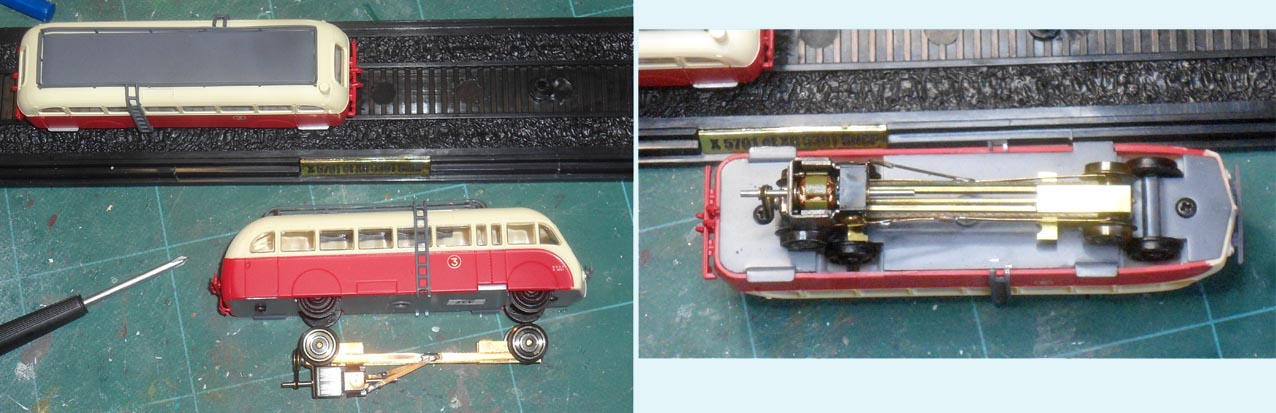

Ce que tu as reçu est donc un châssis moteur.
La notice dont tu donnes le lien est celle que j’ai utilisée pour les bogies de mon T114, dotés d’un pivot et qui peuvent le cas échéant être montés comme un châssis fixe.
Sur leur site je n’ai pas trouvé trace de ce châssis moteur de 50 mm d’empattement.
Est-ce une production particulière pour toi?

Non à l'unité ce ne serait pas rentable pour moi, et peut être non faisable par l'artisan.C'est en fait la motorisation du Dedion NL de Miniatrains
https://miniatrains-modeles.com/?product=hom-autorail-de-dion-bouton-ml réalisé spécialement pour cet autorail .
Ceux de micro modèle par contre peuvent être commandé à l'unité et sur mesure en Hom dans des empattements important :maitre:
https://micro-modele.fr/fr/bogies-sur-mesure/6152-5252-bogie-moteur-ho-metrique-entraxe-sur-mesure-de-24-a-80-mm.html#/787-captage_alimentation-double_alim_numerique

C’est celui du DeDion ML Miniatrains donc fabriqué sur mesure pour Hugo :maitre: Mais si je comprends bien, il peux fabriquer sur mesure aussi pour les particuliers.

Je comprends mieux : Beyer-Garrat a fait une commande particulière d'un châssis motorisé, ce que BD Concepts peut faire, il me l'avait signalé.
D'ailleurs le bogie porteur de mon T114 ne figure pas au catalogue.
Pour sa commande, BD Concepts s'est contenté de la notice standard des bogies de plus faibles empattement
Quant à Micro-Modèle le "machin" moteur que je leur ai acheté il y a quelques années, n'a jamais fonctionné.
Avec son moteur haut-perché, sa transmission primaire par courroie, il arrivait à peine - même lesté - à se mouvoir!
Sans compter qu'il ne comportait aucun moyen de le fixer à un châssis encore moins d'en faire un bogie.
Le pompon a été, comme le décrit Patrick, quand je l'ai ressorti quelques temps après du tiroir, la courroie était totalement distendue.
Les bogies BD Concepts - je ne touche rien de ce constructeur - c'est autre chose : hauteur mesurée, bonne puissance, niveau sonore tout-à-correct, souplesse et possibilité de rotation si bogie ou de fixation dans le cas contraire.

Petite précision cette motorisation fait partie intégrante du kit Dedion NL de Miniatrains que j'ai acquis et reçu semaine dernière . Je souhaitais en montrer la
constitution dans ce fil avant de monter ce kit #B6
