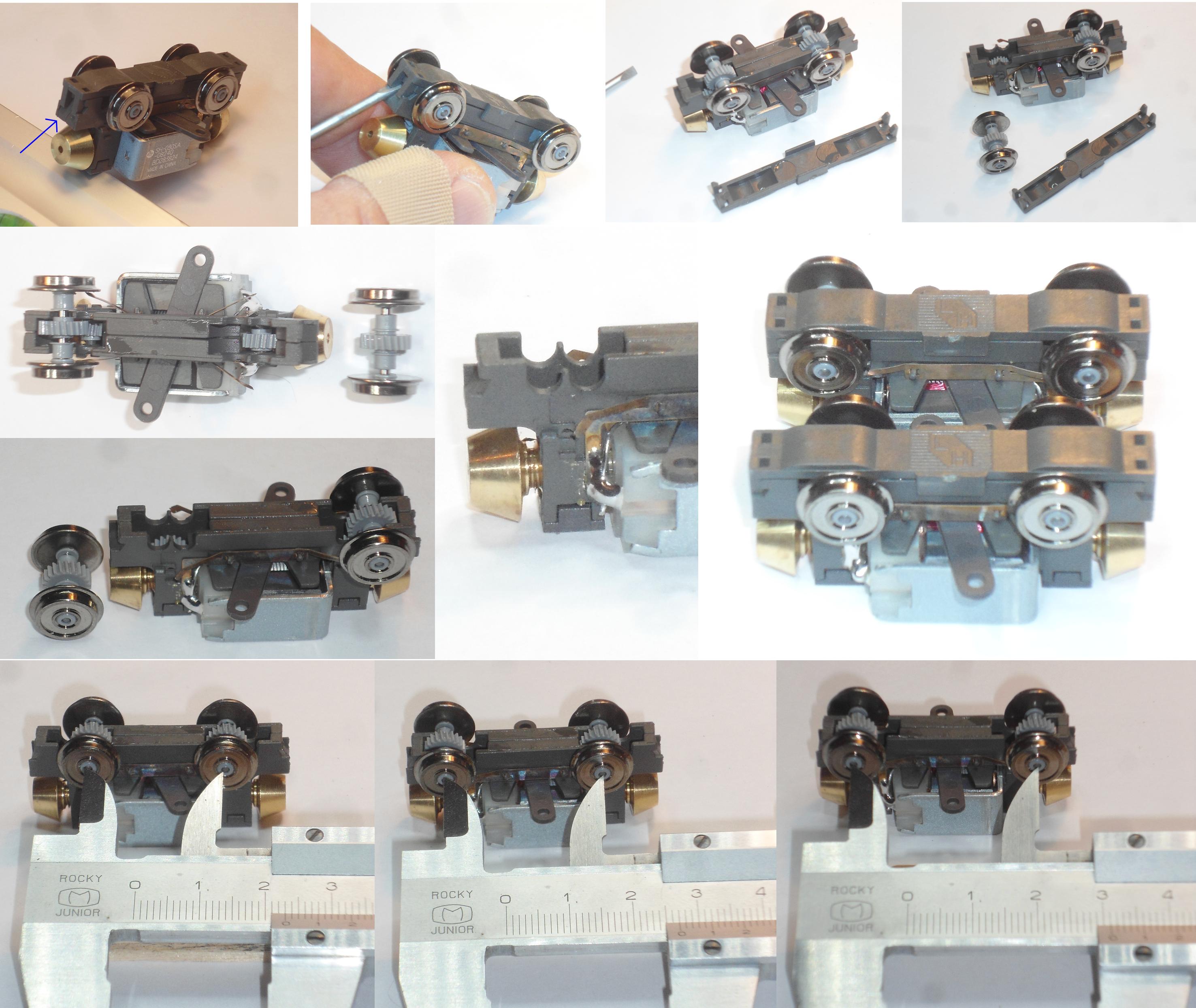

Messagepar Patrick ze rabbit Deludin » 28 08 2018 à 19:31
Châssis HALLING Vario :
3 empattements : 23, 26 et 30,4 mm.
Je conseille de ne pas sortir complètement les roues pour changer d'entre axes, comme je l'ai fait au début, parce que c'est un peu la galère pour remettre les bagues dans le châssis, et les languettes de contact derrière les roues des 2 côtés en même temps #A8 :C1 : se contenter de les déplacer en leur faisant "chevaucher" par glissement la languette qui sépare les 2 possibilités à chaque extrémité.
On peut avoir le Vario en H0e, H0m ou H0vn.
Au besoin, les roues coulissent sur les axes non épaulés, au moins de 16,5 mm à 12 mm. Peut-être en dessous (pas essayé).
Roues avec ou sans rayons, invariablement Ø 9 mm pour ce type, avec ou sans système de rotation pour faire des bogies.
Il existe un bogie démotorisé, il faut le demander poliment par @.

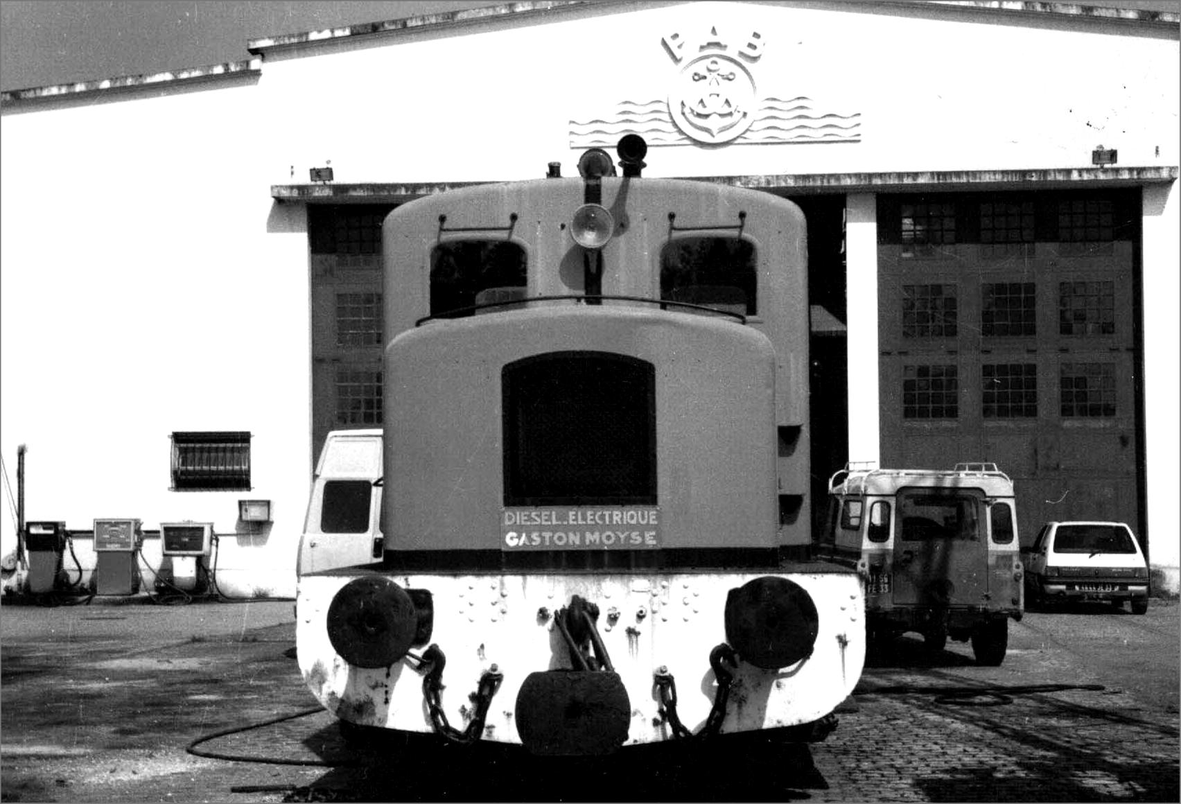

Messagepar Patrick ze rabbit Deludin » 01 09 2018 à 11:11
Si j'ai bien compris selon le descriptif, ça ressemblerait plus ou moins à celui-là :F9 :
Une photo du vrai que l'auteur de ce sujet souhaite reproduire, ça serait pas mal pour visualiser ENFIN la chose :rod_siflet ...
viewtopic.php?p=422906#p422906
