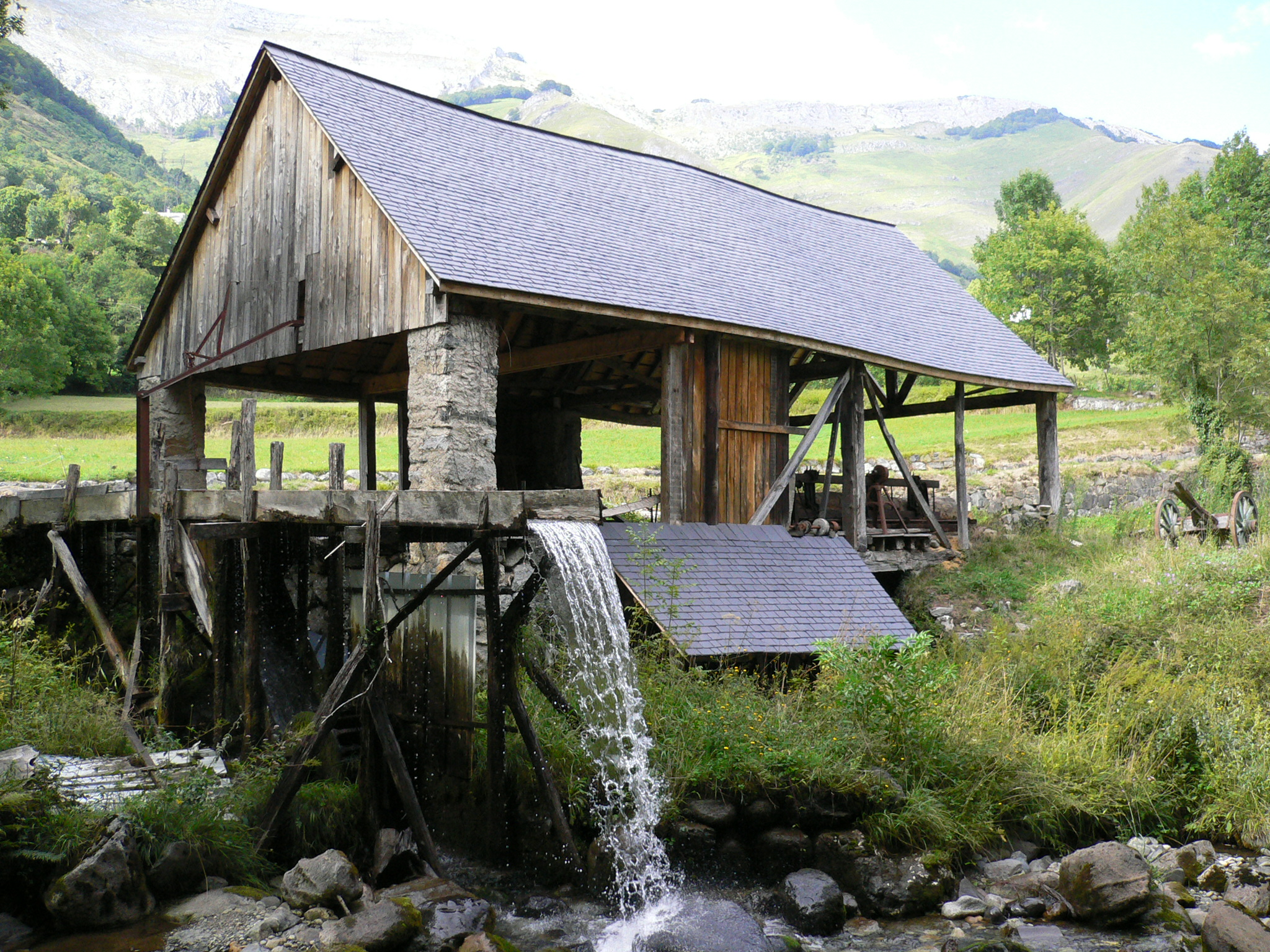

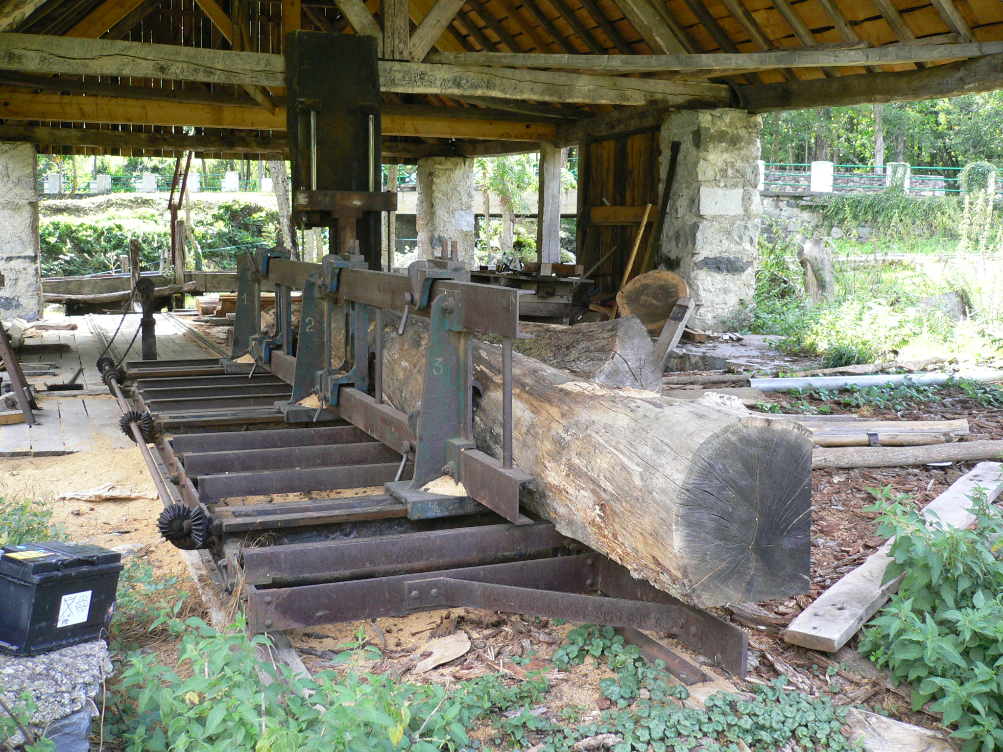

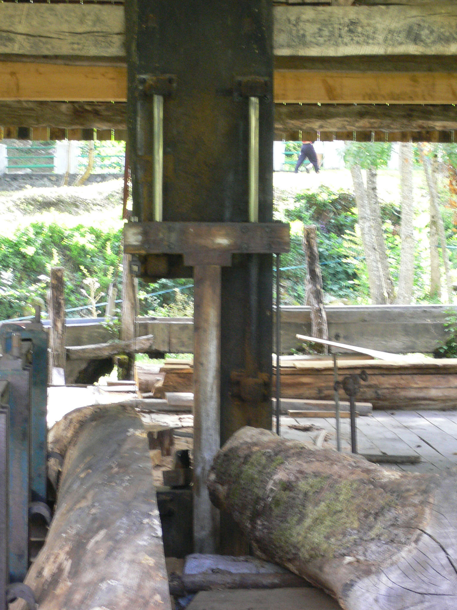

Une Scierie dans le massif du Pibest , Hautes Pyrénées
Photos D. Houël
Gilbert

Messagepar récup'61 » 02 08 2018 à 09:09
Superbe la scierie des Pyrénées!
Un sabre vertical alternatif monolame!
Et mû par une roue à aubes, tout y est.
Une vidéo pour la voir au travail serait super...

Messagepar ptitrain » 02 08 2018 à 09:39

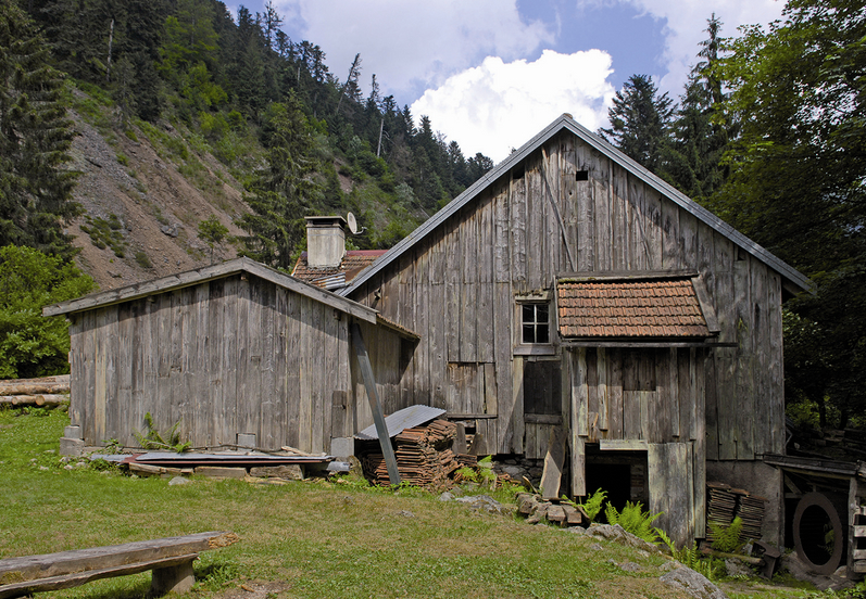

ce n'est pas la même scierie :oups2: mais c'est bien expliqué #B6

Messagepar Gilbert Gribi » 02 08 2018 à 10:16
Super cette vidéo
Nax se trouve au dessus de Sion en Valais

Messagepar Patrick ze rabbit Deludin » 03 08 2018 à 18:16
récup'61 a écrit:Superbe la scierie des Pyrénées!
Déjà merci pour les photos. #B6 #B6 #B6

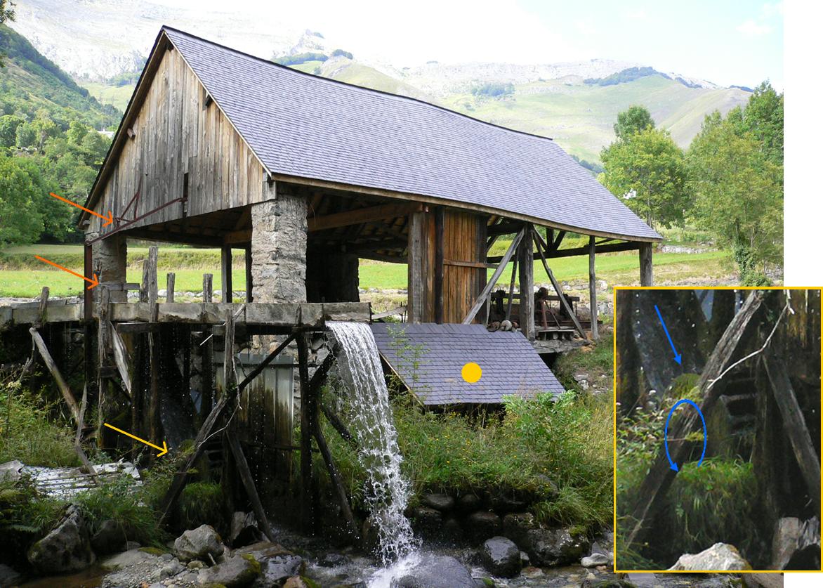

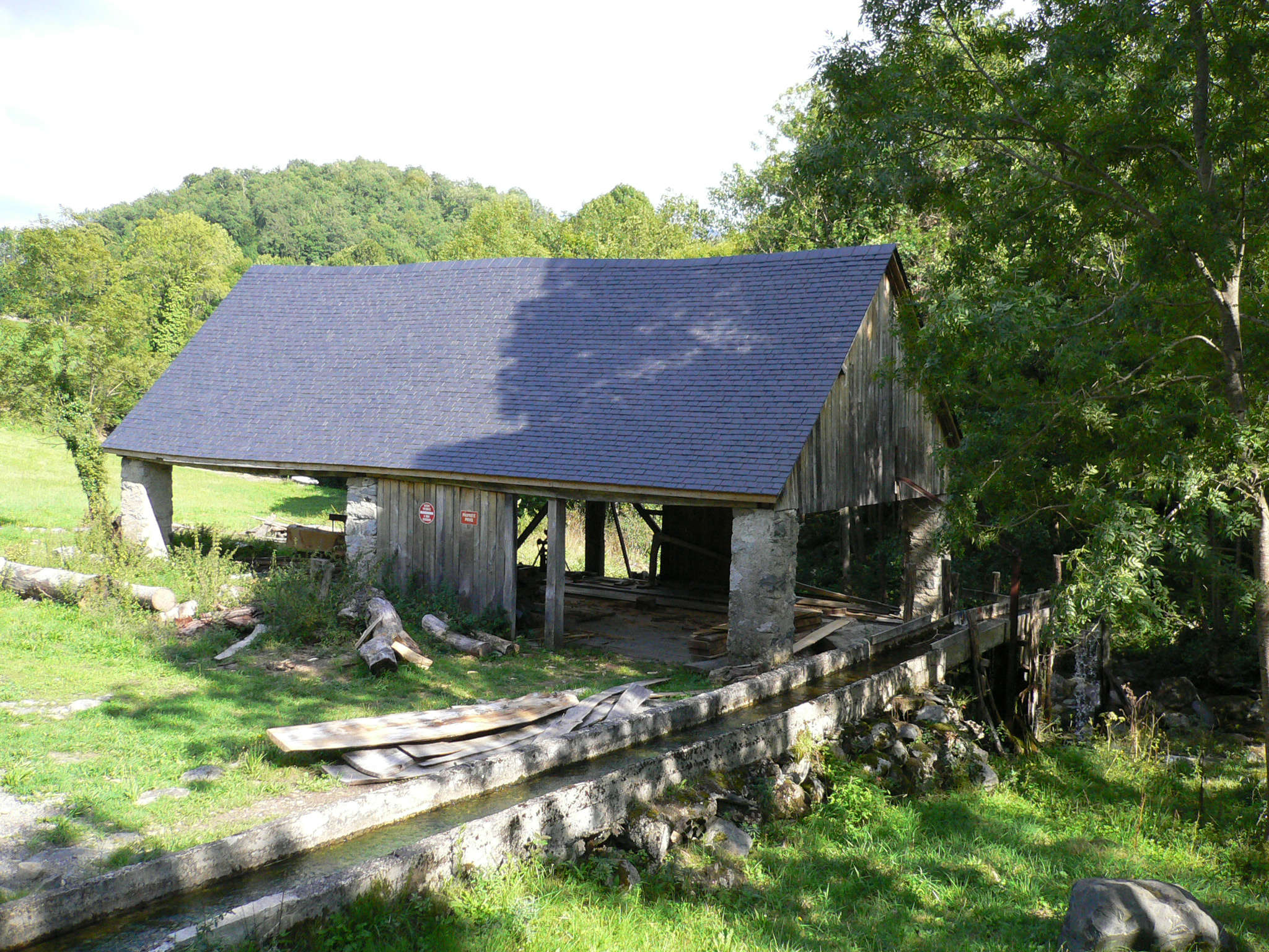

Je pense qu'il s'agit de la scierie de Sère-en-Lavedan (1925).
Je ne sais pas quand Daniel a fait ses photos, la toiture venait d'être refaite. Classé à la fois "petit patrimoine" par la commune, et "propriété privée-défense d'entrer" :F9 .
c'est vrai que c'est plein de choses agressives, sur lesquelles les c :censured2 s pourraient se blesser. Laissons donc la sélection naturelle agir :H1 ...

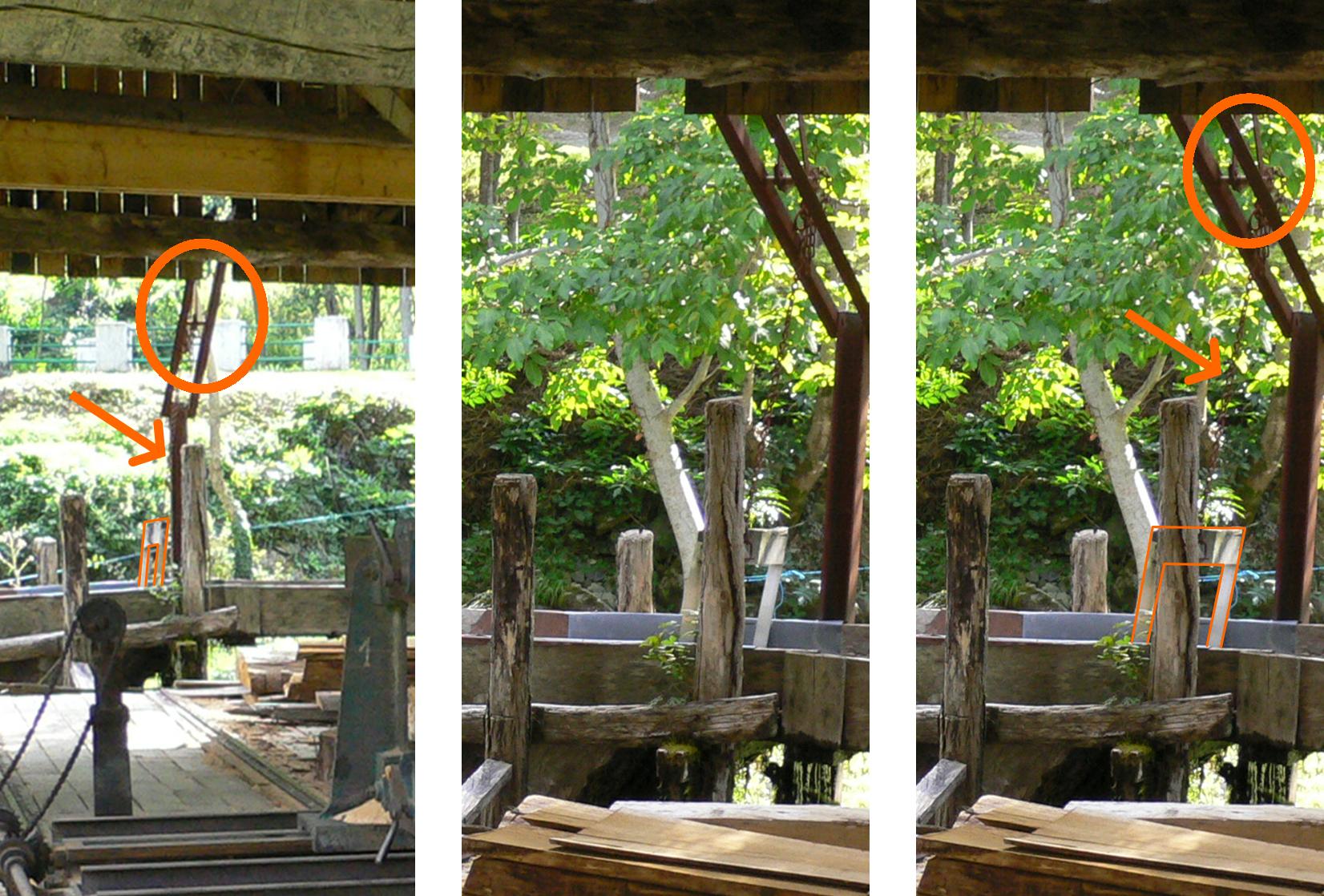

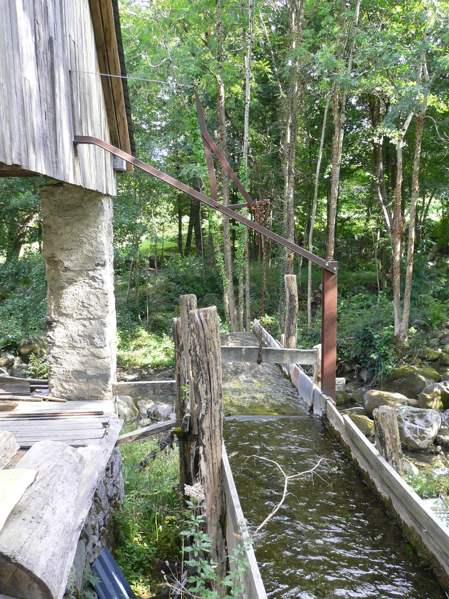

La roue n'est pas grande, elle est alimentée par "dessous" à l'aide d'un canal en bois, dans lequel l'eau peut être détournée vers l’exutoire comme c'est le cas sur la photo (même principe que la scierie suisse) :
En orange, la commande du débit de l'eau.
En jaune, la roue, qui paraît avoir été protégée par des bardages métalliques (un panneau est couché dans l'herbe, côté gauche).
Dans l'encadré jaune, gros plan sur la roue, qui semble ne pas avoir tourné depuis longtemps puisqu'il y a une bonne épaisseur de mousse en partie haute. On dirait qu'elle est moulée d'une seule pièce, en fonte :D3 . Il y avait pas mal de métallurgie dans les Pyrénées.
Les flèches bleues indiquent le sens d'écoulement de l'eau lorsque la roue tourne.

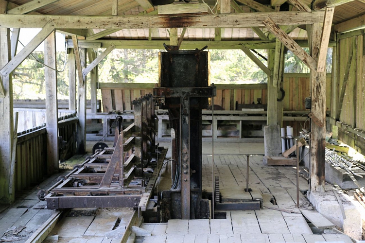

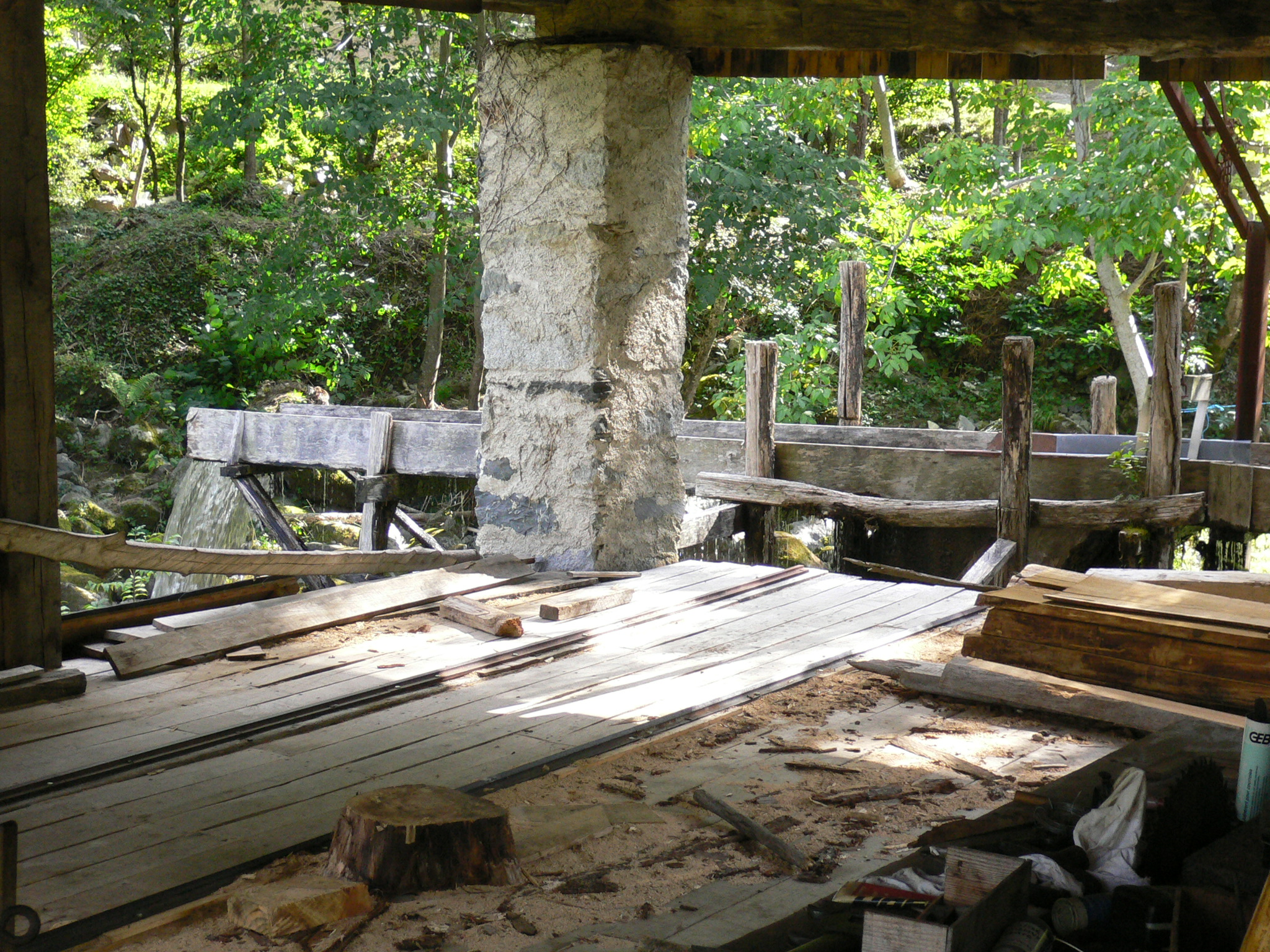

Sous le point jaune, la "machinerie", qui transmet le mouvement dans le sous-sol de la partie scierie en elle-même :
Ici, pas de transmission par engrenages mais par des courroies, qui ont disparu. Et c'est tout aussi dangereux D9 .
Tiens, comme je suis en vacances à partir d'aujourd'hui :ipb-251 :ipb-279 , voilà un but de promenade :rod_siflet ...

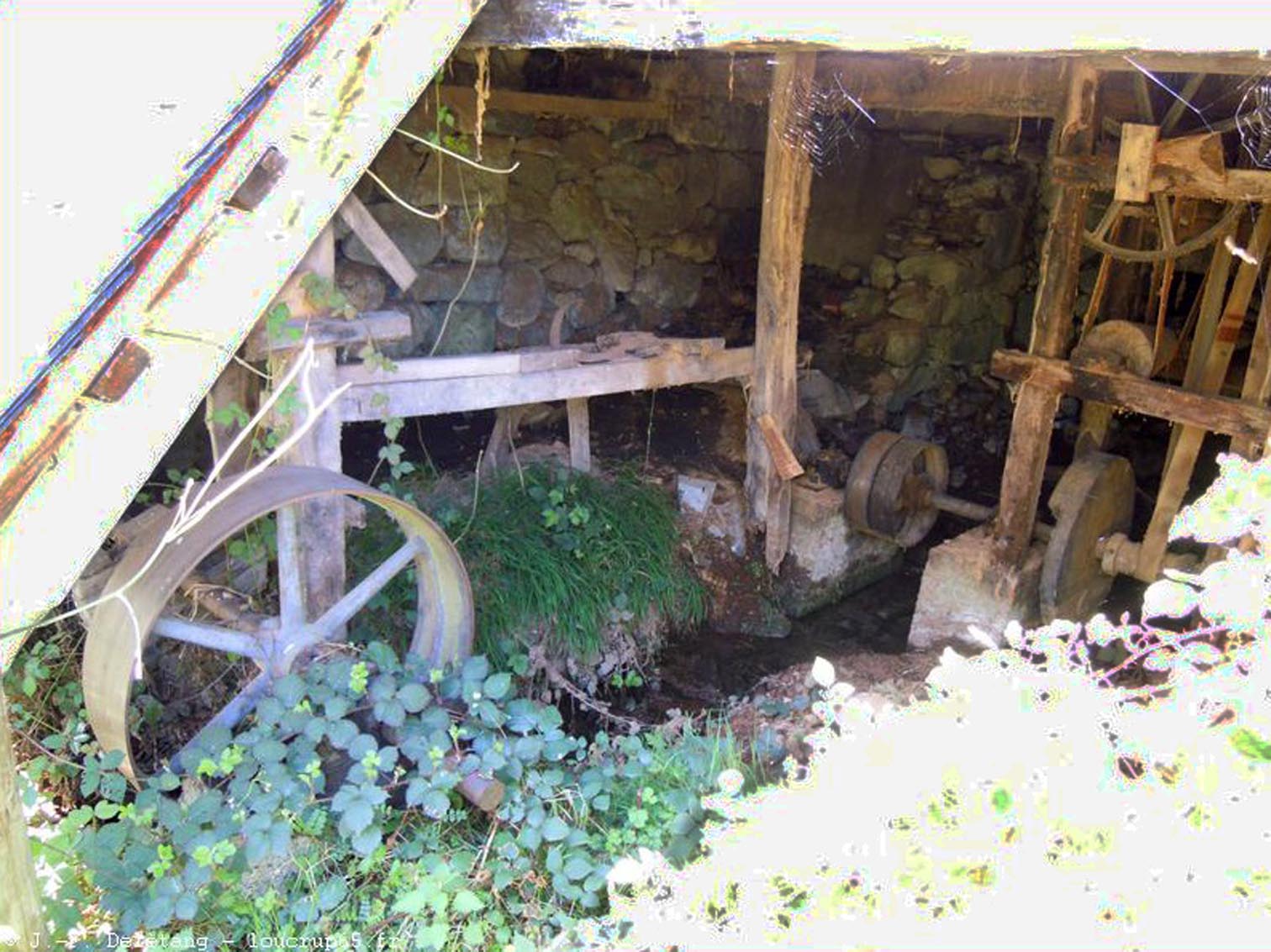

Je ne pense pas que le 3e cliché représente la même scierie : on y voit des murs en torchis qui n'existent pas sur les autres photos.
D'ailleurs le banc de sciage et la charpente ne sont pas du même modèle.

Messagepar Gilbert Gribi » 03 08 2018 à 20:17
Effectivement ce n'est pas la même scierie.
Je me suis planté

Messagepar Patrick ze rabbit Deludin » 03 08 2018 à 21:53
Ah, je me disais aussi.
Intéressantes, ces dernières photos.

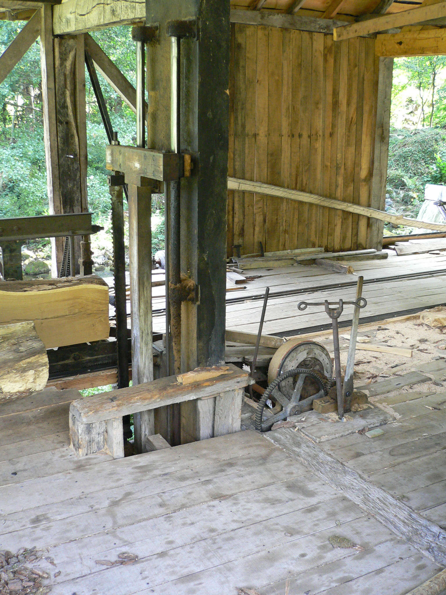

On y voit notamment de façon un peu plus détaillée le système de régulation de l'eau : une articulation à l'équerre depuis l'intérieur (là, je ne sais pas comment. Une poignée genre chasse d'eau :F9 ?)), une chaîne et un cadre en bois :
D'autant plus intéressant pour moi que je ne connais pas de scierie hydraulique en Charente donc je manque un peu de doc.
Dans le Limousin, sans doute.
L'Association des Amis des Moulins de Charente Maritime (ADAM17, dont je fais partie) n'en a pas recensé, il me semble.

Messagepar Gilbert Gribi » 03 08 2018 à 22:41
Vue sur le système de régulation de l'eau
