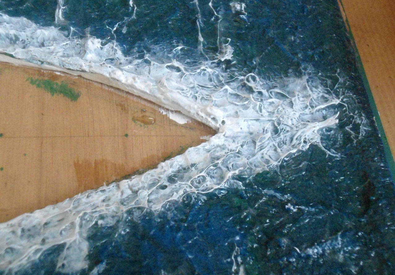

Messagepar Patrick ze rabbit Deludin » 23 05 2018 à 22:54
Bon, on va dire que c'est sec. D'ailleurs le blanc qui reste à l'intérieur des vagues imite très bien les milliers de petites bulles créées par les remous, je trouve.
Hop ! Moment tant redouté : la mise en peinture.
Mais avant, commençons par observer la photo pour de vrai, histoire de copier servilement la nature (même perturbée) :
L'étrave du bateau chasse l'eau vers l'avant (les flèches bleues).
Ensuite, une fois que le bateau a pénétré la masse liquide, les vagues produites vont petit à petit s'orienter vers l'arrière (les flèches jaunes) à cause de la vitesse du navire, je pense, et créer le sillage.
On remarque que l'écume formée longe la coque avant de s'en éloigner progressivement (le rond orange).
Et à l'arrière, dans le remous des hélices, c'est un pataquès indescriptible.
Tout ceci va nous donner le sens de brossage de la peinture et nous permettre d'obtenir un résultat comparable (de lapin :H2 ).
Enfin, j'espère :rod_siflet ...

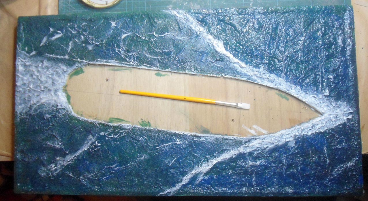

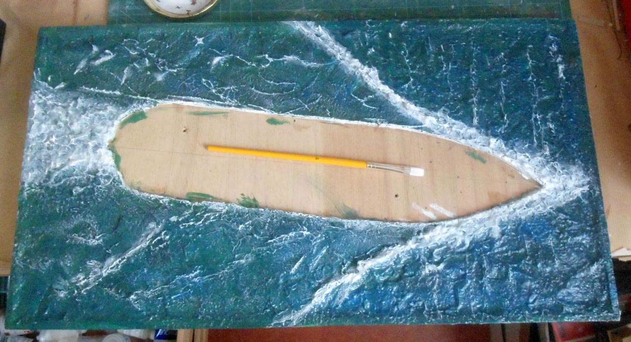

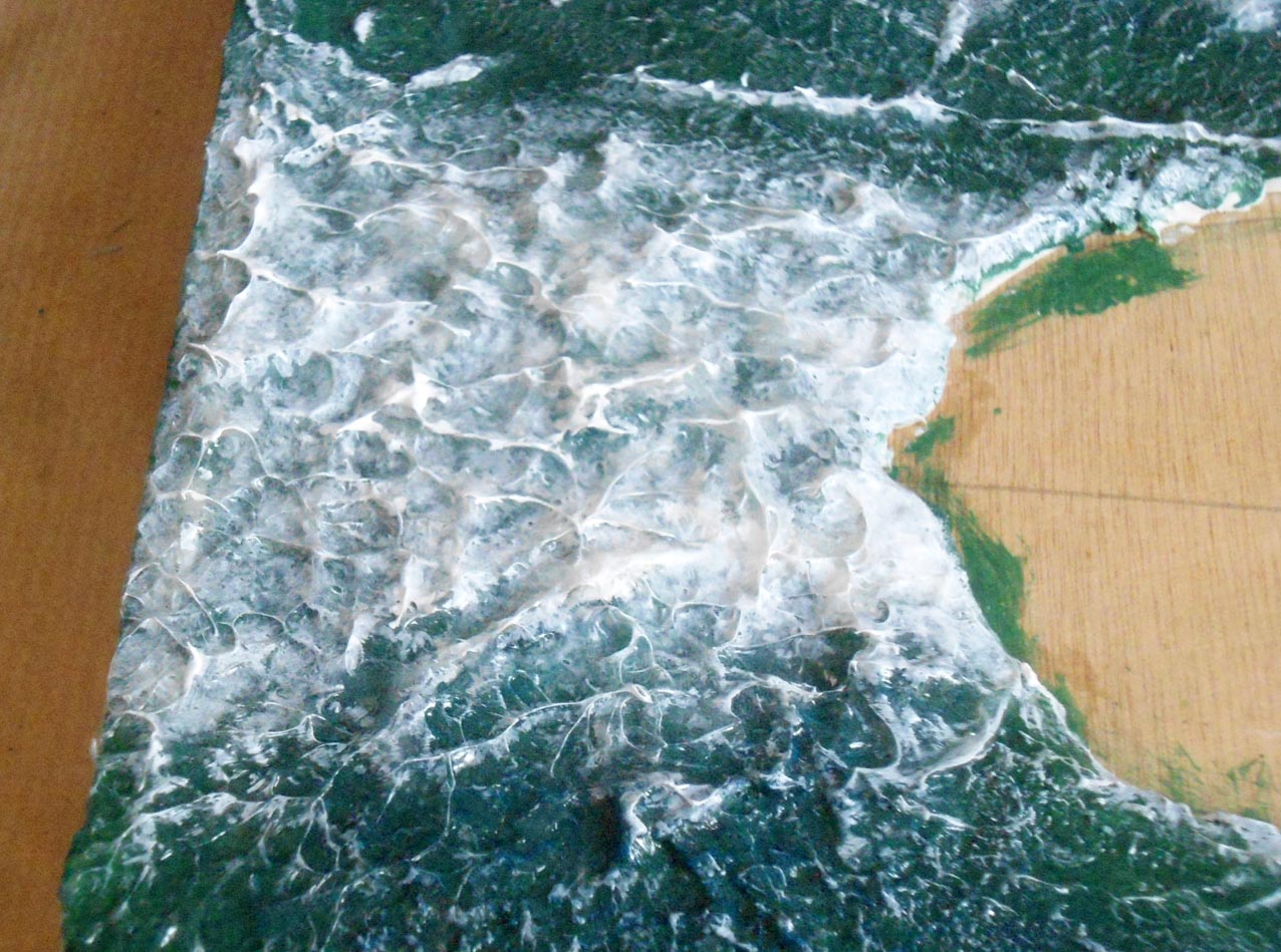

Messagepar Patrick ze rabbit Deludin » 23 05 2018 à 23:12
Bon, le matériel.
J'ai regardé ce que faisait le Maître, et j'ai donc opté pour une brosse n°4 semi-dure, après des essais d'autres duretés.
Eau, chiffon et peinture acrylique blanche, évidemment. Elle sera mate, mais je vernirai le tout pour redonner de la profondeur... quand ce sera sec.
Et... un coton-tige ! Parce que l'expérience m'a montré que, si l'on veut essuyer ou nettoyer la peinture dans les creux avec un chiffon, éééévidemment c'est la crête de la vague qui disparaît :C1 ...
J'ai commencé par brosser dans le désormais fameux "sens des flèches", ce qui rend bien le sens de poussée des vagues. Brosse quasiment sèche, en plusieurs passes si nécessaire.
Ensuite j'ai insisté sur les crêtes des vagues, toujours avec ma brosse un peu plus chargée. J'ai passé plusieurs fois pour bien les marquer, on verra demain si c'est suffisamment contrasté.
Enfin, je suis allé me siffler un whisky :( en nettoyant les outils, parce que ça a été une heure particulièrement éprouvante pour les nerfs !
Voilà une vue générale, je dois avouer que je trouve le résultat... on va dire "satisfaisant" (j'ai des chaussettes larges. Pour les chevilles :H1 ) :
Bon, évidemment, face au Maître, j'ai encore quelques années d'apprentissage devant moi...
D'autres photos demain, quand ce sera un peu sec.

Messagepar ptitrain » 24 05 2018 à 05:10
Un avis perso que je partage ?
Je préférais l'aspect "agité" de quant c'était pas sec... :A6 :hidden

Re: C'est marée haute - Des vagues en LIQUITEX Gel

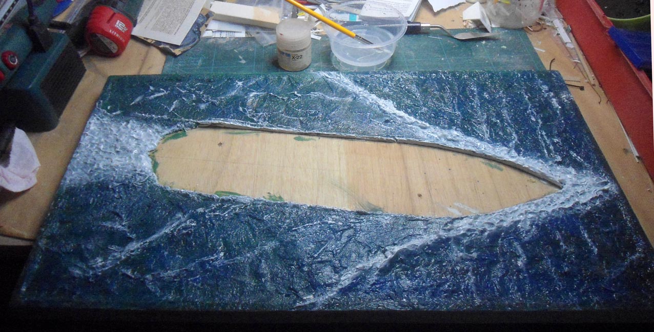

Messagepar Patrick ze rabbit Deludin » 24 05 2018 à 18:34
Vi mais c'est pas pour moi, et le souhait était une mer calme.
C'est pas non plus une mer d'huile, idéal quand on pêche la sardine #B2 ...
Bon, voilà ce que ça donne ce soir :
Dans l'ensemble, ça me va, mais je trouve la déferlante d'étrave pas assez blanche. Donc je vais remettre un petit coup d'blanc.
Z'en pensez quoi, les garennes ?
Ataleur pour la suite...
Messages: 14823
Messagepar ptitrain » 24 05 2018 à 19:00
Puisque tu le demandes :mrgreen: : je trouve la vague d'étrave pas assez "tendue" et en aile de mouette
Surtout quand on voit les remous au cul, ça semble pousser. Ou alors l'hélice cavite...
Faut voir avec le bateau en place en chargeant l'étrave d'écume
Messagepar pamiot » 24 05 2018 à 19:56
Suis d'accord avec ptittrain, faut mettre le bateau en place, il ne faut pas voir que l'eau mais l'ensemble, la vision sera différente en faisant éventuellement une écume bouillonnante sur l'étrave, sinon c'est quant même bien pour moi :rod_coeur
