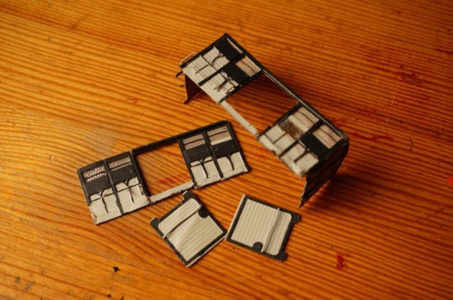

Tyrphon a écrit:Tu fais comme en vrai. Tu trouves ce qui passe sur ton réseau, et si tu cèdes ton matériel à une autre compagnie, les emm... commencent pour eux. C7
Sauf que dans la "vraie vie", on peut pas écraser d'un coup de talon rageur ce p :C1 de wagon de m H4 qui s'entête à dérailler malgré les interventions éclairées des uns et des autres, y compris de celui qui a conçu l'engin...
:rod_siflet :rod_mdr2
Sacré Pat-ze-Rabbit! Non seulement il le dit, mais il le fait!
Voila ce qui reste d'un wagon G*** qui avait voulu lui tenir tête lors d'un très vieil Expométrique. :rod_mdr2
J'ai pieusement recueilli les restes de la malheureuse victime et redressé la caisse, qui va probablement finir en cabane dans un coin de ma gare VM.

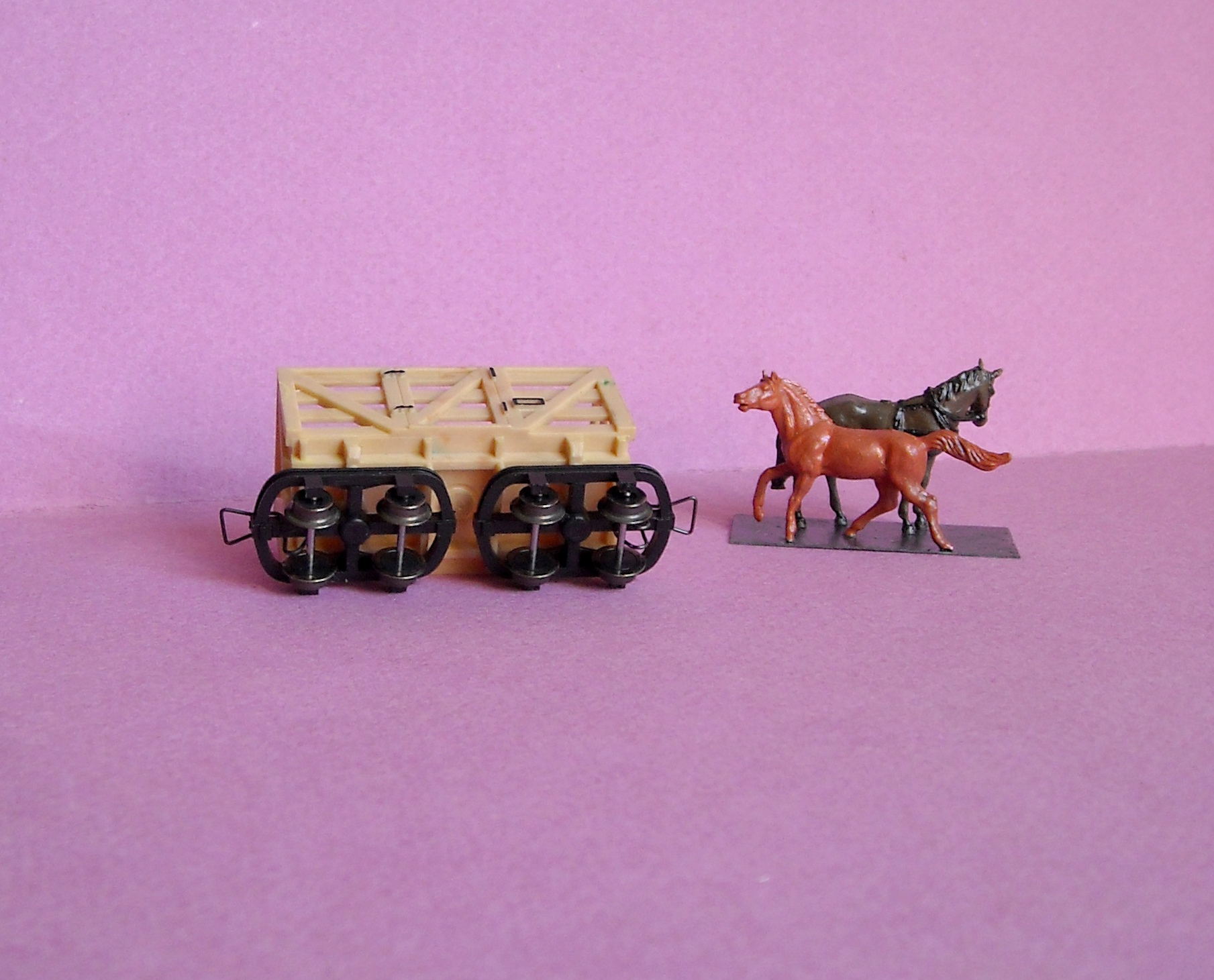

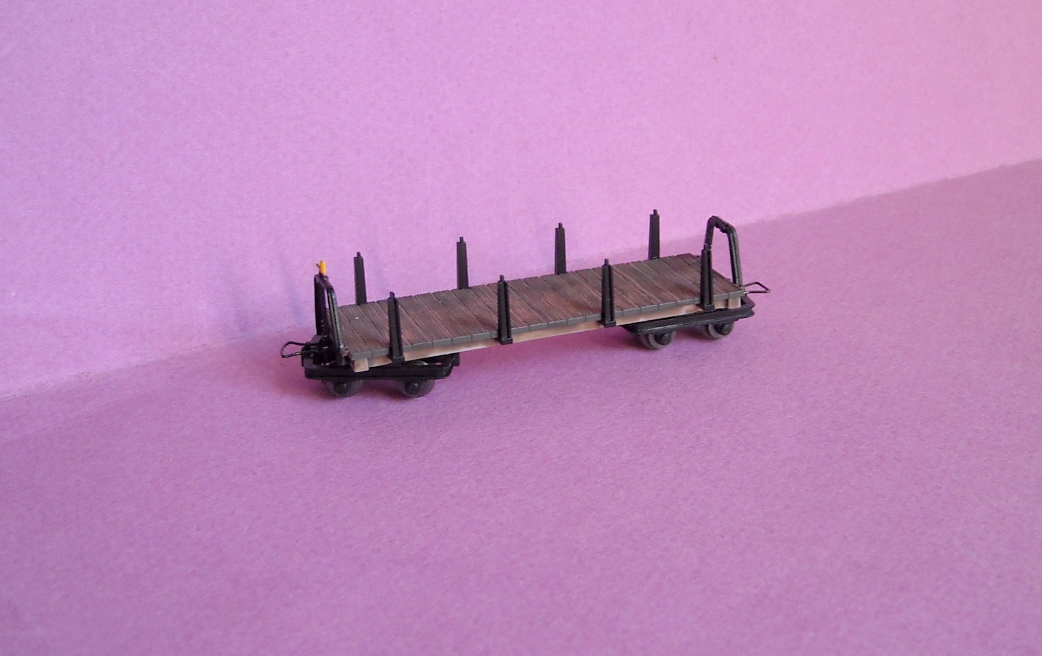

Dominique, Patrick, En tous temps et tous lieux (zut, je parle comme un livre !) et d'aprés mes observations, La meilleure valeur en ce qui concerne le lest se situe aux alentours de 15gr en adéquation avec les conclusions du Morop d'ailleurs. (voir le fil relatif aux modifications a apporter aux châssis Egger-Jouef Ve). Toutes ces Valeurs relevées sur mon circuit-musée équipé de voies Egger au rayon de 14cm.
Mais on peut encore améliorer grandement le roulement des engins montés sur bogies (bétaillère, plat a ranchers, wagonnets) en les équipant d'essieux Roco HOe, ils s'y adaptent parfaitement sans aucune retouche. Notez bien que les essieux Minitrains y vont aussi (un peu moins, ils "nagent" un peu) mais tout le monde connaît les difficultés pour se procurer des pièces de cette marque. Dans ce cas le lest devra tourner autour des 10gr, généralement un chargement suffira a atteindre cette valeur. Le refoulement est super y compris sur courbes-contrecourbes.

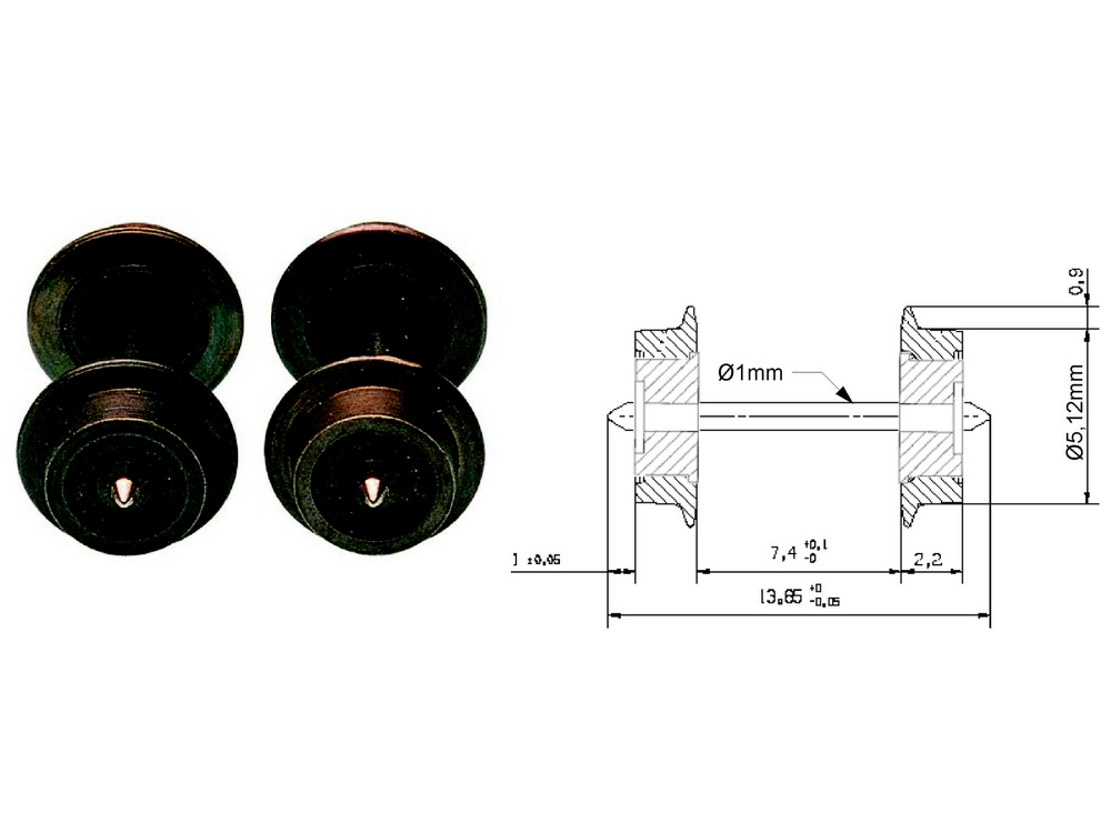

toujours à rechercher des essieux pour les bogies Roco, j'ai enfin trouvé la référence qui va bien: Fleischmann 20024
hélas, ces "billes" ne les vendent que par paire, et vu que j'ai au moins une vingtaine à changer, ça va être compliquer de trouver tout H4
y'a bien une référence Micro-Trains qui corresponde en longueur et diamètre, la 003-12-021, par paquet de 60 ...
qu'en pensez vous ??
le set est à 40€ les 60, donc correct, mais les frais de port sont assez gratiné genre 17-20€ :F9
Dominique :maitre:
