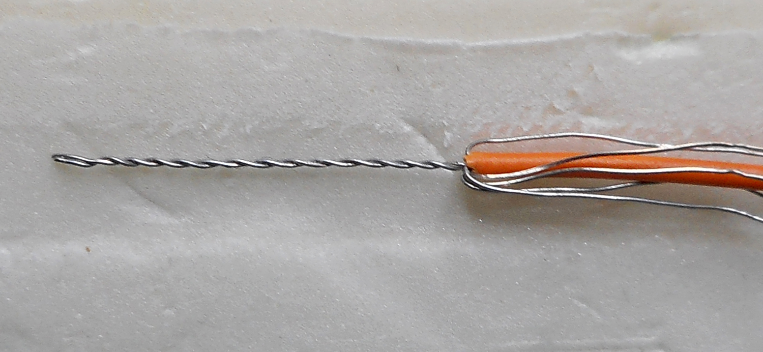

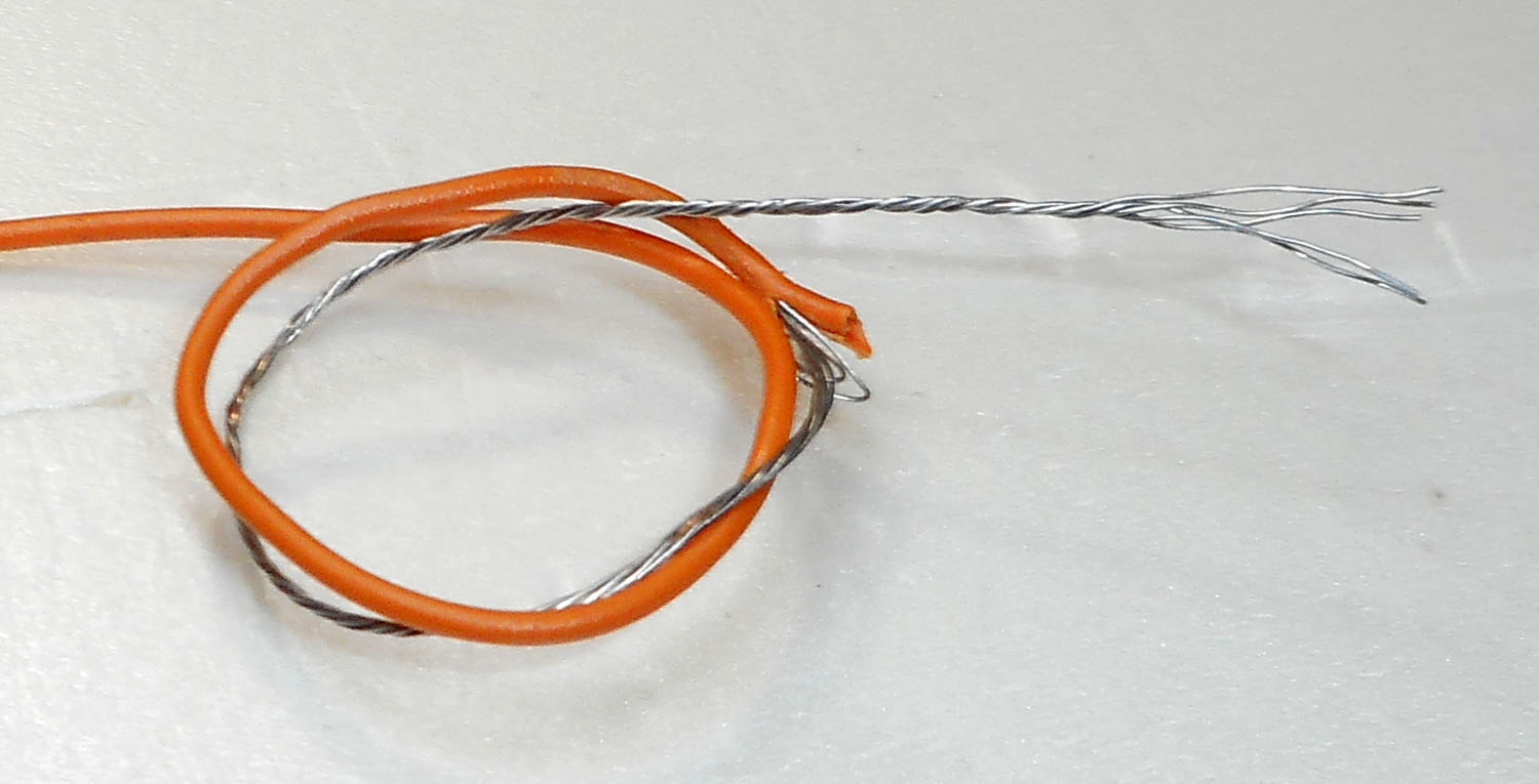

Messagepar Patrick ze rabbit Deludin » 30 05 2021 à 12:43
Vi, j'avais bien pensé au fil de cuivre étamé (et ta sœur...), mais 5 brins, sur les 7 à l'origine, font un toron Ø 7,3 mm, ce qui est parfois un peu fort selon ce qu'on veut reproduire :
Vais essayer ce soir en ne prenant que 2 ou 3 brins, on verra ce que ça donne.

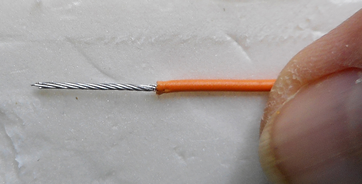

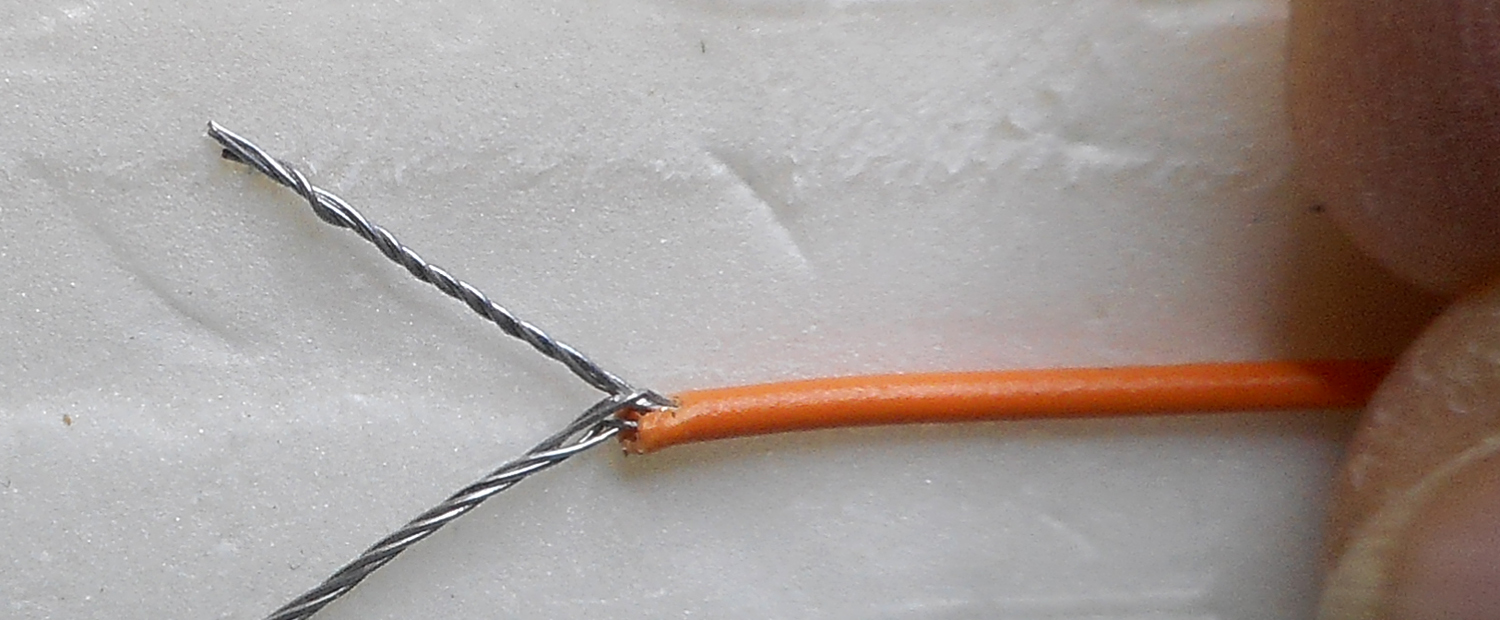

Sixtifs a écrit:Ta photo ne comporte pas de référence de dimension, mais je pense qu'on peut trouver plus fin que ton fil.
Du câble de cuivre non étamé peut faire la blague avec un léger coup de peinture.
J'ai pris le fil le plus fin que j'avais en réserve, et qui avait quelques brins.
Passqu'avec un seul brin, c'est pô facile pour faire un toron :H1 .
Adonc, Ø du fil avec sa gaine : 1,38 mm. Un fil tout seul = 0,24 mm.
Toron des 7 fils d'origine : 0,7 mm
Toron de 5 fils : 0,6 mm
Toron de 3 fils : 0,5 mm (en haut) :
Toron de 2 fils : 0,3 mm, mais je trouve que c'est assez moche, pas très réaliste :
Bon, difficile de mesurer. Ça dépend aussi de comment on toronne les fils, de façon plus ou moins serrée.
Plus c'est serré, plus ça augmente le Ø.

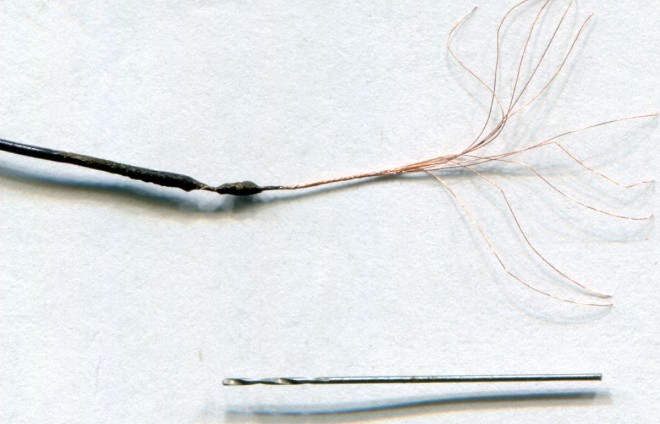

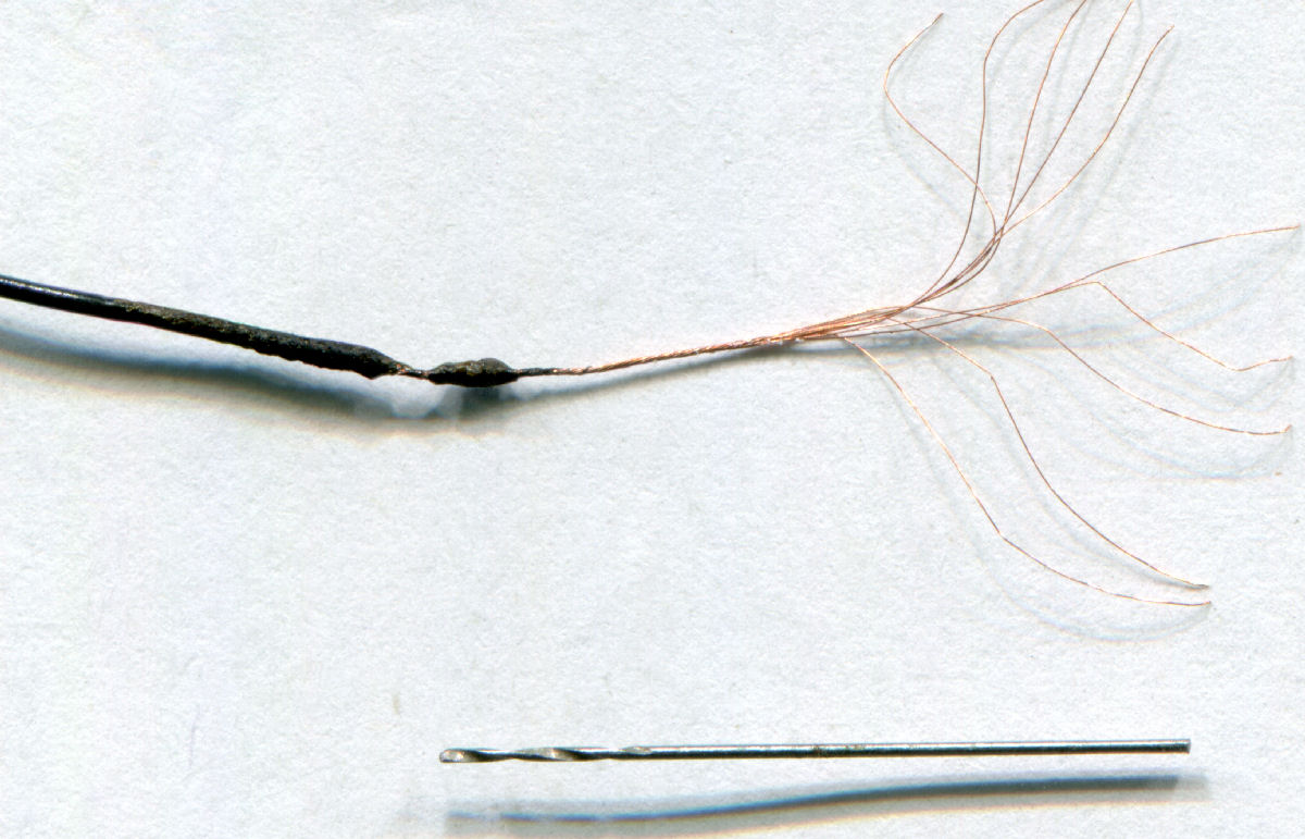

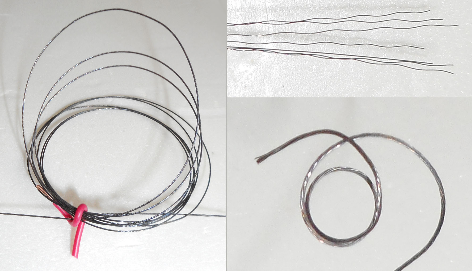

Messagepar Ramon Soupalognon » 30 05 2021 à 23:51
A Rail Expo, j'avais trouvé du câble électrique ultra fin chez un marchand de composants électroniques, le diamètre à la gaine est de 0,6 mm et de 0,2 pour l'ensemble des dix torons torsadés :
Pour comparaison, le foret fait 0,4 mm.
Ramon

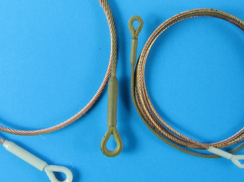

Messagepar Beyer-Garrat » 31 05 2021 à 09:04
En military au 1/72 une marque
https://ak-interactive.com/product/towing-cable-for-panzer-vi-tiger-1-72/
je ne pense pas que le diamètre soit inferieur a tes essais mais le toronnage est plus régulier quoique celui de droite a l'air très fin :B3
