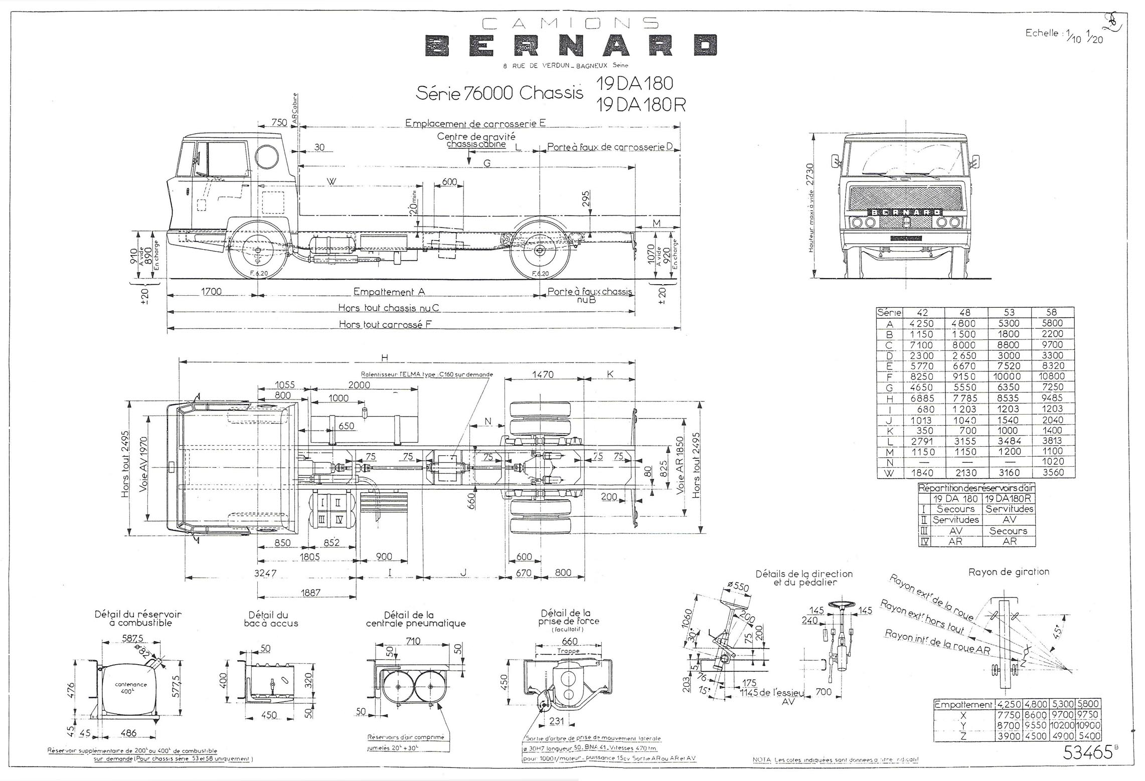

Un peu de doc avant que je réponde :
:rod_siflet

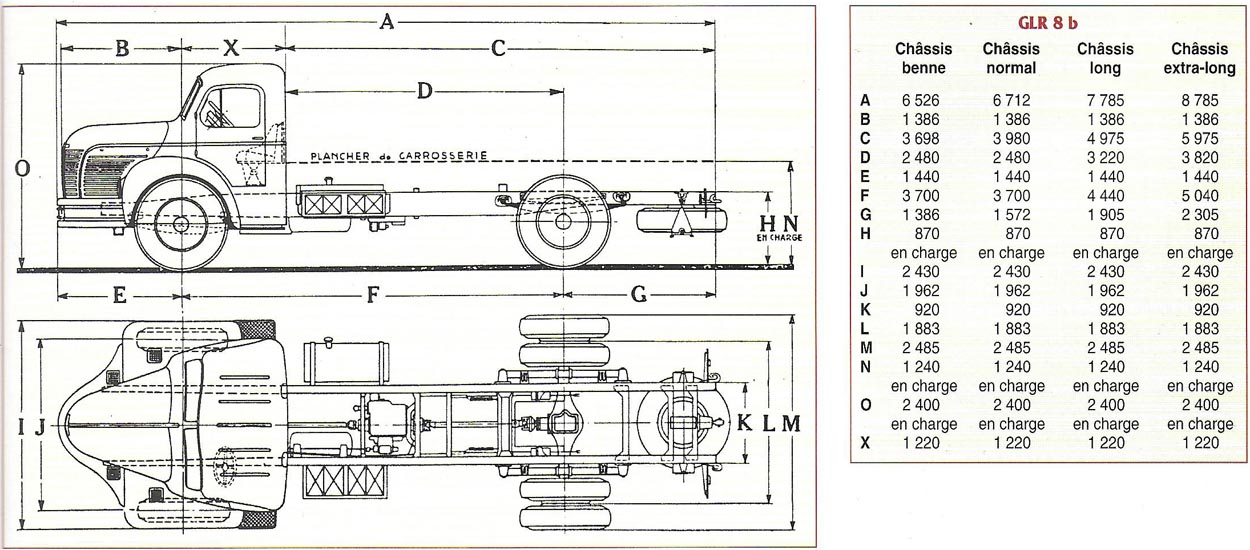

Bon, pour ne pas être en reste, voici la doc correspondant au Berliet de Brekina.
À voir les clignotants bicolores en verre sur les ailes et divers zautres détails, il doit s'agir d'un Berliet GLR 8b de 1953 ou 54 :

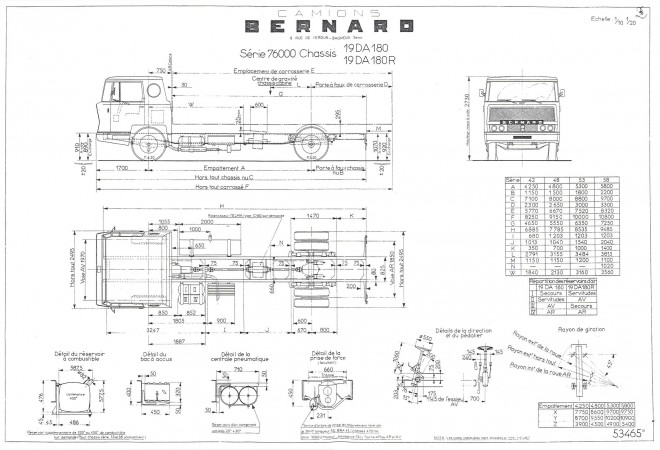

((HS Charge Utile. La doc Bernard par contre, c'est la mienne. D'abord).

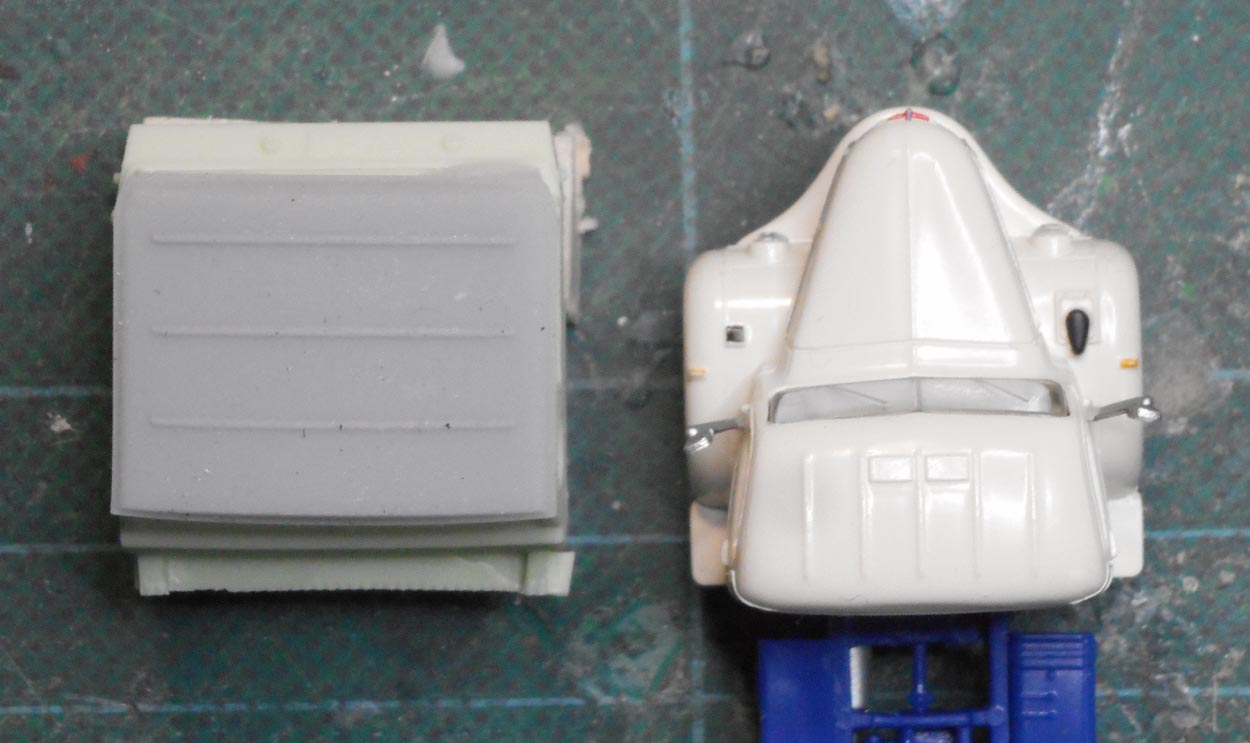

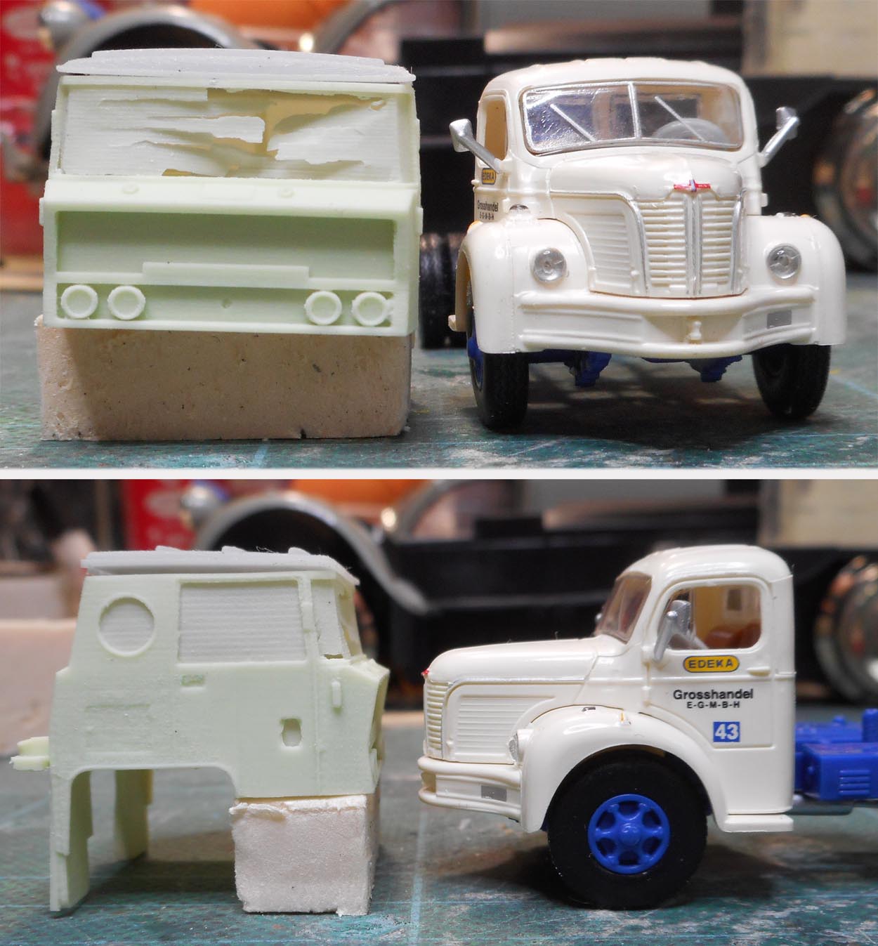

Si l'on met les cabines sur le même plan photo, la différence n'est pas énorme :
C'est encore plus évident vu dessus :
Par contre la cabine avancée bien carrée du Bernard donne une l'impression de taille supérieure.
L'épreuve du pied à coulisse montre que le Berliet est strictement à l'échelle, présenté dans la version châssis long.
Par contre, le Bernard est un peu petit avec ses 2,35 m de largeur hors tout pour quasiment 2,50 m.

La citerne du Bernard est également plus grosse ce qui doit accentuer l'impression... Il faudrait que je ressorte mon Berlier bâché, ça doit être différent...

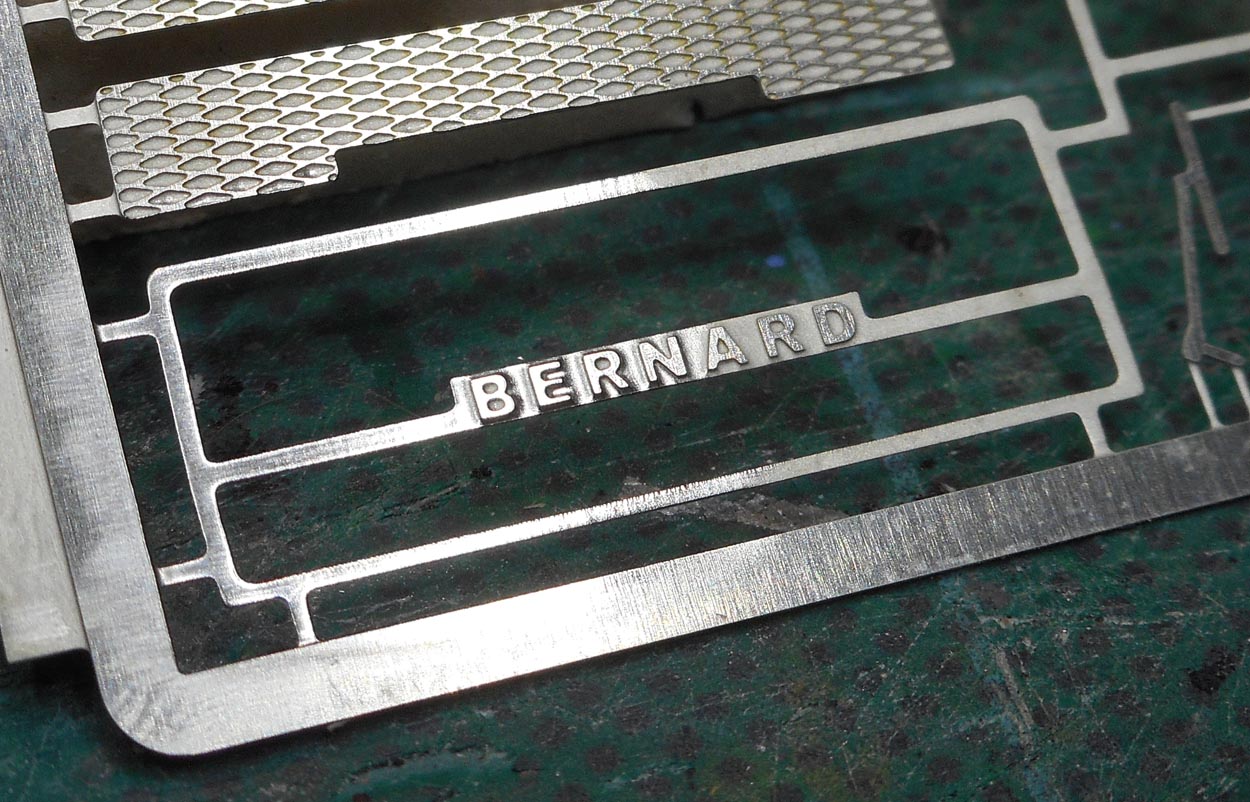

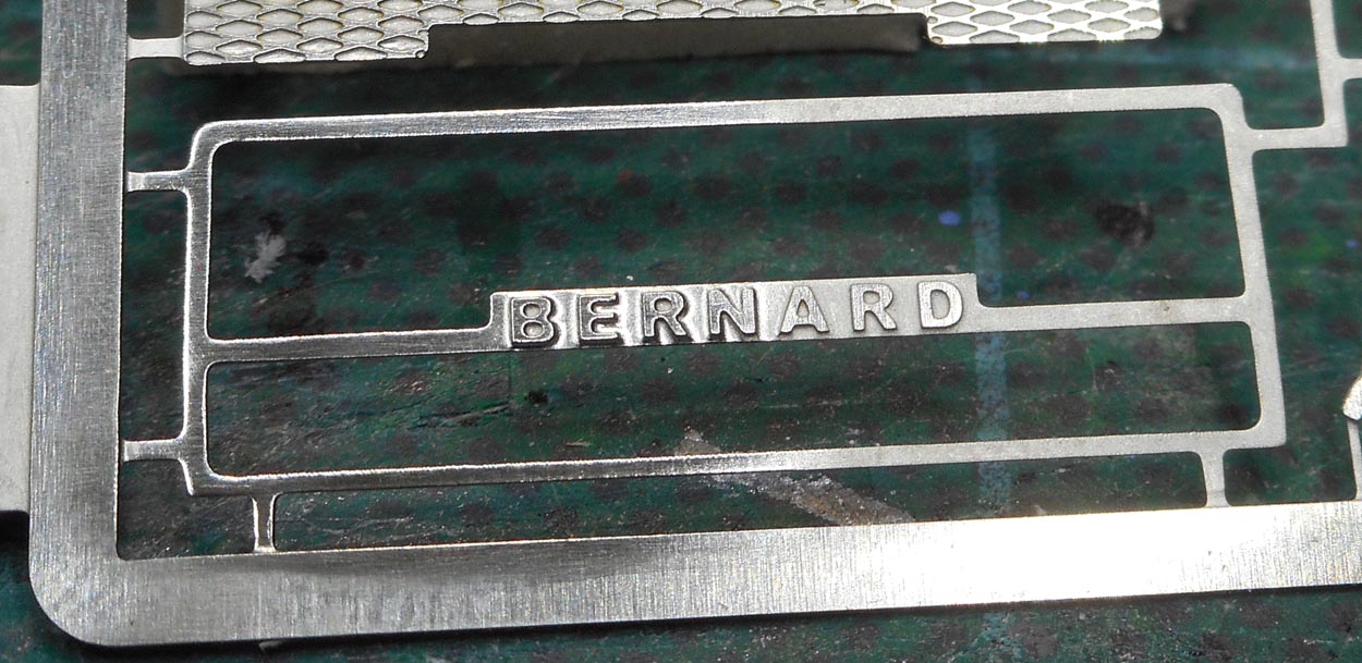

Tiens, comme je viens de regarder dans ma boîte, attention à ne pas perdre les lentilles de phares qui sont en vrac dans l'une des pochettes.
Pour le pourtour chromé de la calandre, il y a intérêt à polir la demi-gravure à la brosse métallique (le Miror est peut-être moins agressif :rod_siflet ) pour lui rendre son aspect chromé avant la pose :
Je sais pas si on le voit bien, là, le "avant/après".
Pareil, peinture des différents composants de la calandre avant la pose.
