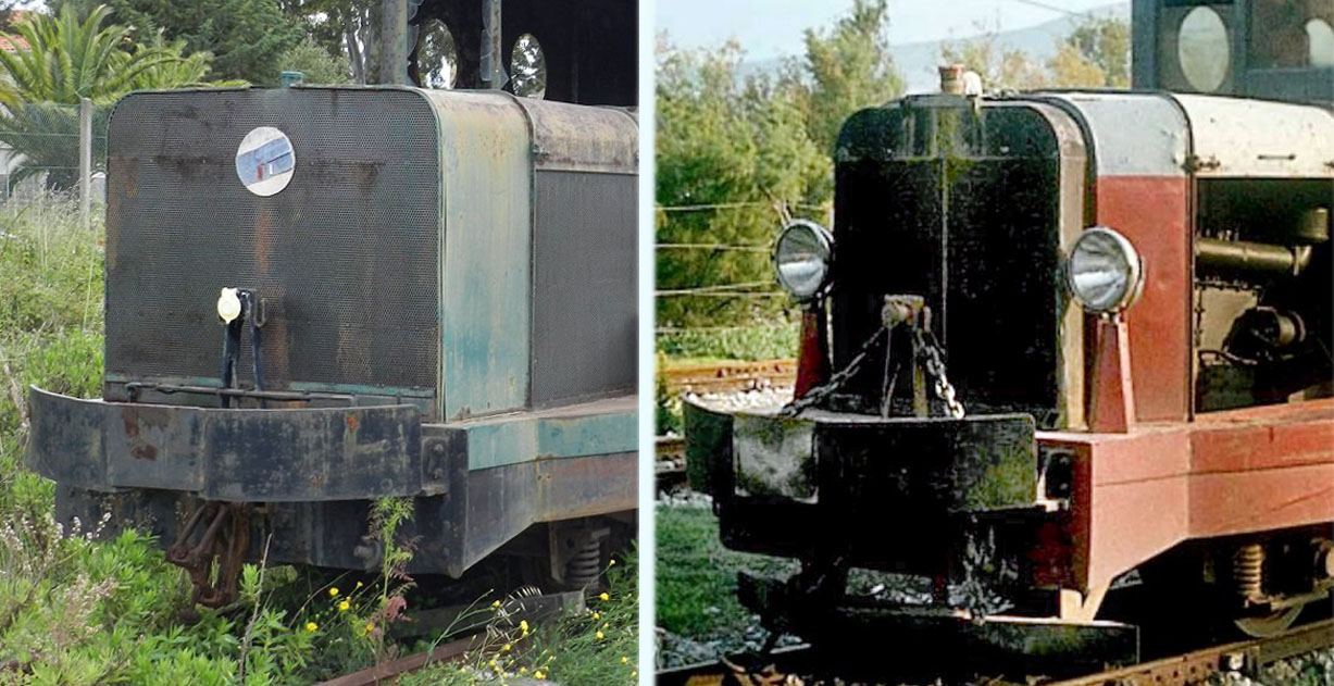

Je ne sais pas ce que vous en pensez, mais plus je compare les 2 versions de la face avant et plus je me dis que c'est exactement le même radiateur, et à la même place :
Simplement, la tôle de jonction avec les capots lui sert d'habillage complet, et la face a été protégée par une tôle perforée, située juste devant (ce qui n'est pas un mal).
Donc châssis identique (voir précédemment) et longueur du museau quasi identique au 87e.

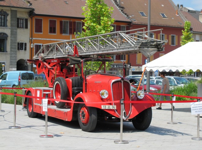

Pour ce qui est de ne pas se vendre, et dans un domaine que je connais plus, Dinky Toys le premier avait sorti une reproduction du Delahaye 103 PS, fabrication spéciale pour les pompiers de la commune de Bonneville :
Tout le monde l'a sorti, parce que tous les amateurs le voulaient.
Heller au 24e (à monter),
Hachette, récemment, au 43e,
L'Obsidienne au 87e.
Gros succès !
Et pourtant, ce camion n'a existé qu'à UN exemplaire.
C'est le côté "sortant de l'ordinaire" qui a attiré les modélistes.
À ce sujet, la Bête de Calvi, horriblement belle (ou sublimement moche, c'est comme on veut) a toutes ses chances, à mon avis.

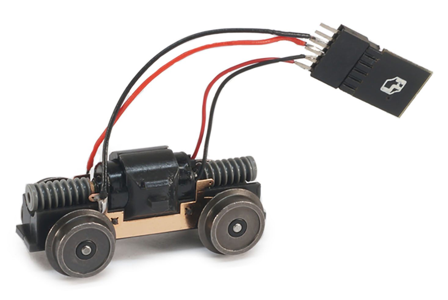

Pour la motorisation arrière, il faudrait un empattement de 19 mm environ (165 cm en réalité, si je ne me trompe pas).
On a ça, chez Halling, qui ressemble :
https://shop.ferro-train.com/HallingSho ... LX-197-H0M
Empattement 19,7 mm (on est pas loin) et roues Ø 8 mm.
Il y a le patron pour la découpe du châssis.

Messagepar Patrick ze rabbit Deludin » 15 10 2024 à 23:12
Storm a écrit:Je pense qu'un moteur actuel passerait à l'avant: il y a 14mm à l'intérieur approx donc un moteur de 7 ou 8mm laisserait pas mal de place et peut-être même la possibilité de reproduire (grossièrement) le moteur.
À mon avis, le problème est plutôt au niveau du débattement des roues.
Voir hier :
viewtopic.php?f=11&t=14087&start=120#p521500
Mais aussi la hauteur de l'ensemble pour passer sous le capot : le Halling RSF semble être suffisamment bas.
Mais tout ça, c'est de la théorie, que j'avais faite sur des plans faux H4 ...

Messagepar Z105 » 16 10 2024 à 05:37
Au sujet du capot, je ne suis pas d'accord.
Au vu des photos d'Alain, entre autres, pour moi dans la version 2 le radiateur n'a pas été qu'enrobé ou caréné mais déplacé vers l'avant.
La calandre (la paroi avant) qui était nettement en recul dans la v1 est pratiquement en bout de châssis sur la v2.
Les deux mouvements, élargissement et avancée de l'extrémité du capot ont chassé les supports pyramidaux des phares et ces derniers ont dû être installés en porte à faux du châssis.

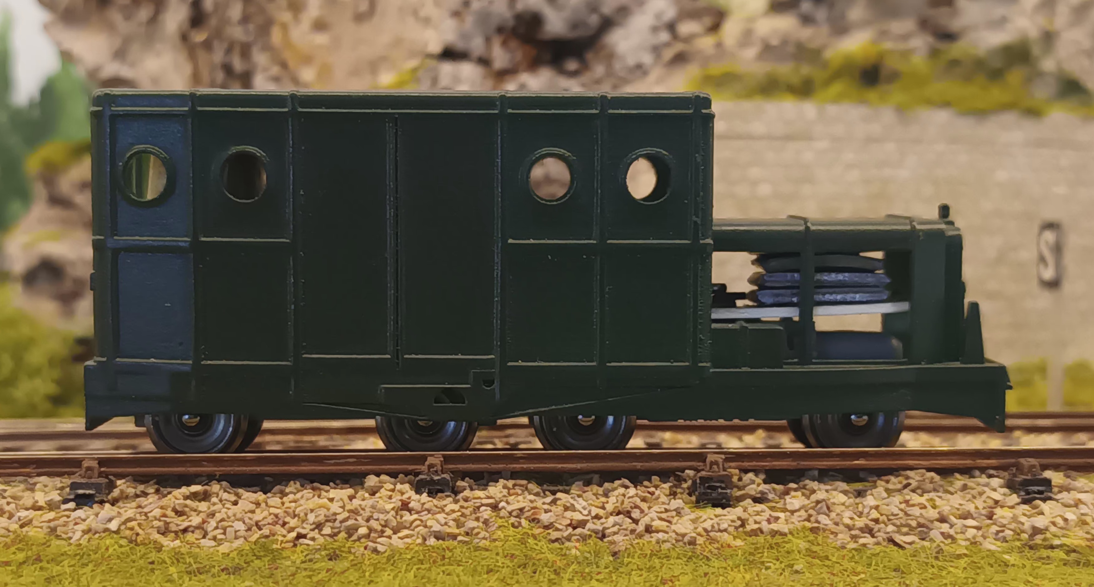

C'est moins heureux esthétiquement mais intéressant pour nous, pauvres modélistes, car cela permet de lester encore plus l'AV, que le bogie soit fonctionnellement moteur ou pas.
Le bogie BD Concept laisse pas mal de place pour figurer un moteur.
Voyez sur cette photo la place utilisée pour le lest constitué d'un empilement de feuilles de plomb sur le châssis (provisoire et courbé) en plasticarte.
Pas contre le moteur figuré resterait fixe, sauf à découper le châssis juste avant le pivot et coller le moteur directement sur le bogie.
Idéalement ce moteur devrait être LE lest (je sais, c'est un peu mon obsession #B5) et moulé dans du plomb ou un métal pondéreux. Mais il n'y aurait-il pas risque d'interférence magnétique avec le moteur?

Messagepar Alain » 16 10 2024 à 10:05
Patrick ze rabbit Deludin a écrit:Je ne sais pas ce que vous en pensez, mais plus je compare les 2 versions de la face avant et plus je me dis que c'est exactement le même radiateur, et à la même place :
Comparaison radiateur.jpg (77.64 Kio) Vu 1632 fois
Entièrement d'accord, il doit y avoir un petit espace de 3 ou 4 cm entre le radiateur proprement dit et la protection ajourée de la version 2 que l'on peut deviner sur les photos, l'emplacement du bouchon de remplissage semble en retrait sur la version 2.(à gauche).

Messagepar Patrick ze rabbit Deludin » 16 10 2024 à 10:47
Dans la V1, le radiateur n'était PAS protégé : c'est sa face qui est directement exposée aux chocs.
D'ailleurs on voit le montant central derrière la calandre de la V2.

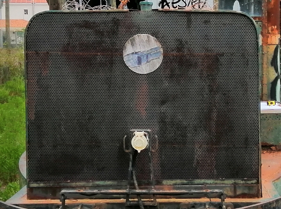

Messagepar Alain » 16 10 2024 à 14:46
Détails de la grille.
Alain.
