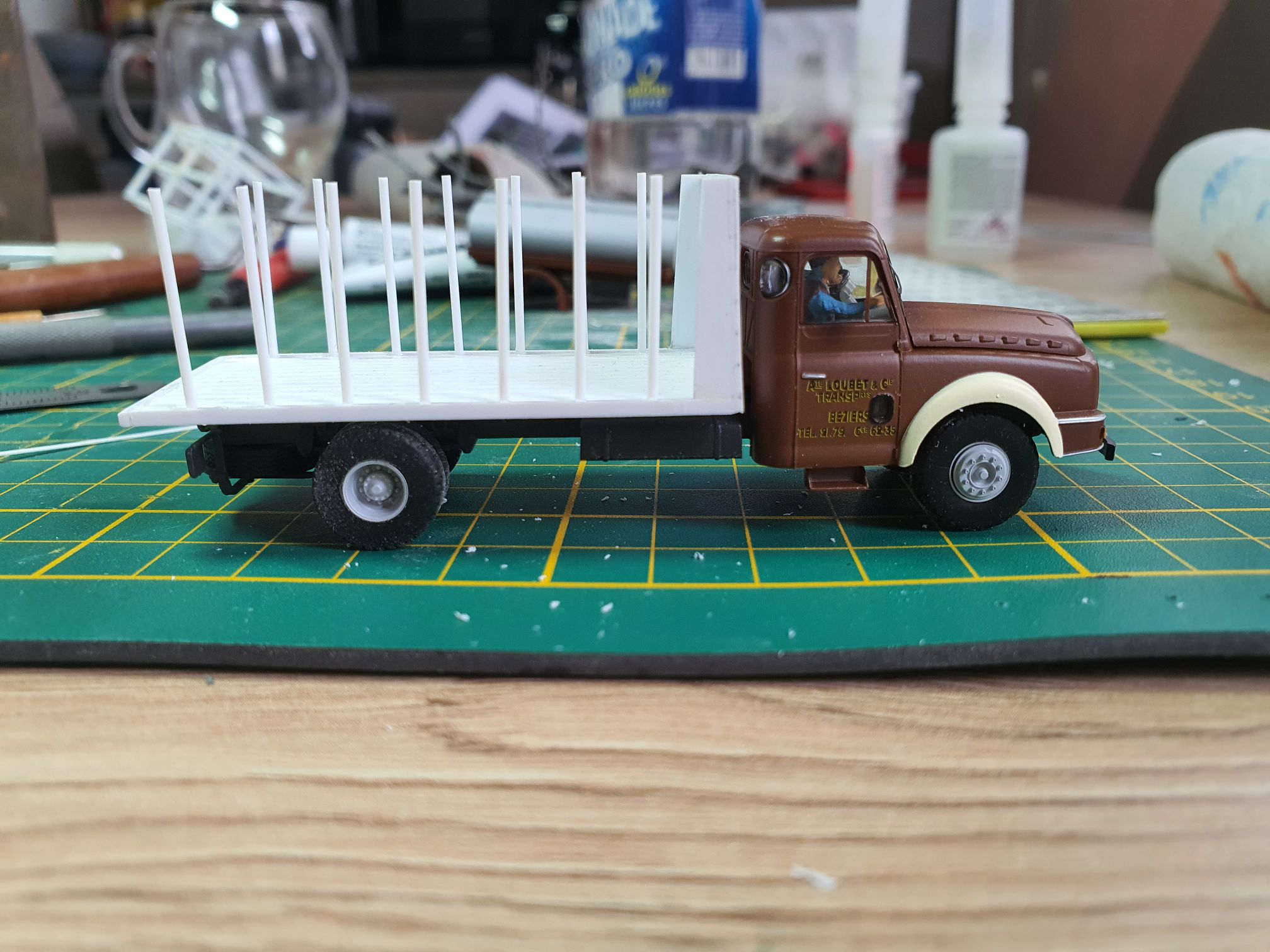

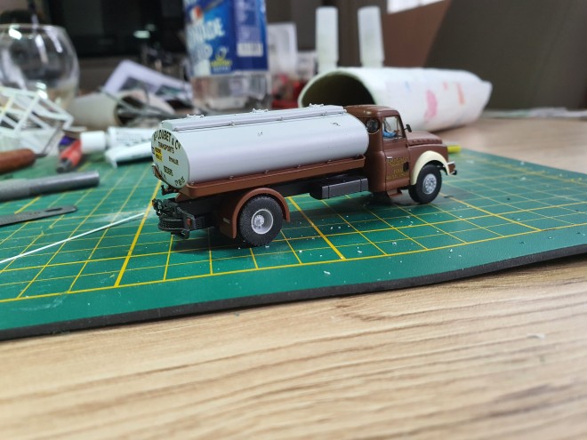

Messagepar Storm » 28 10 2020 à 16:45

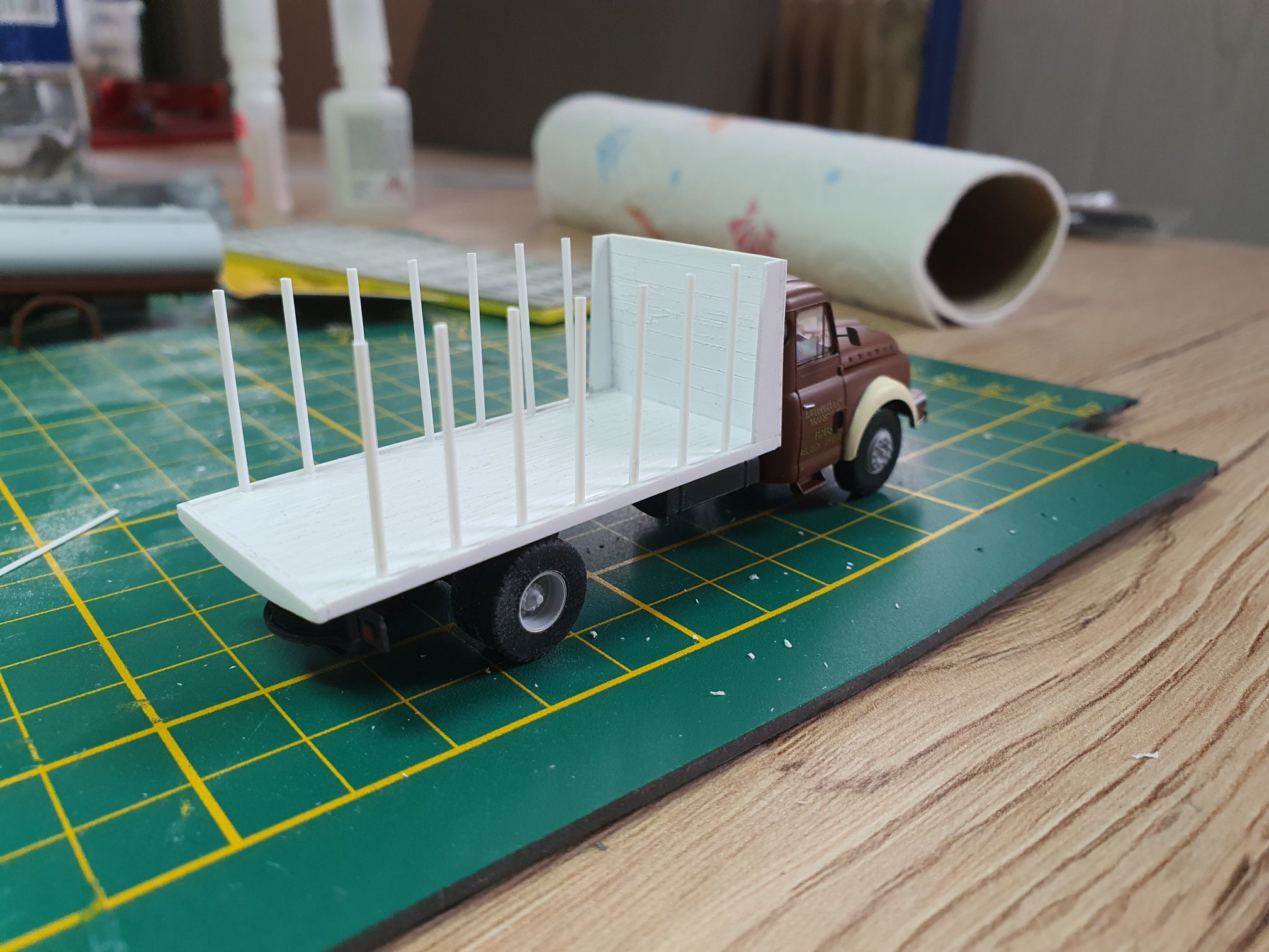

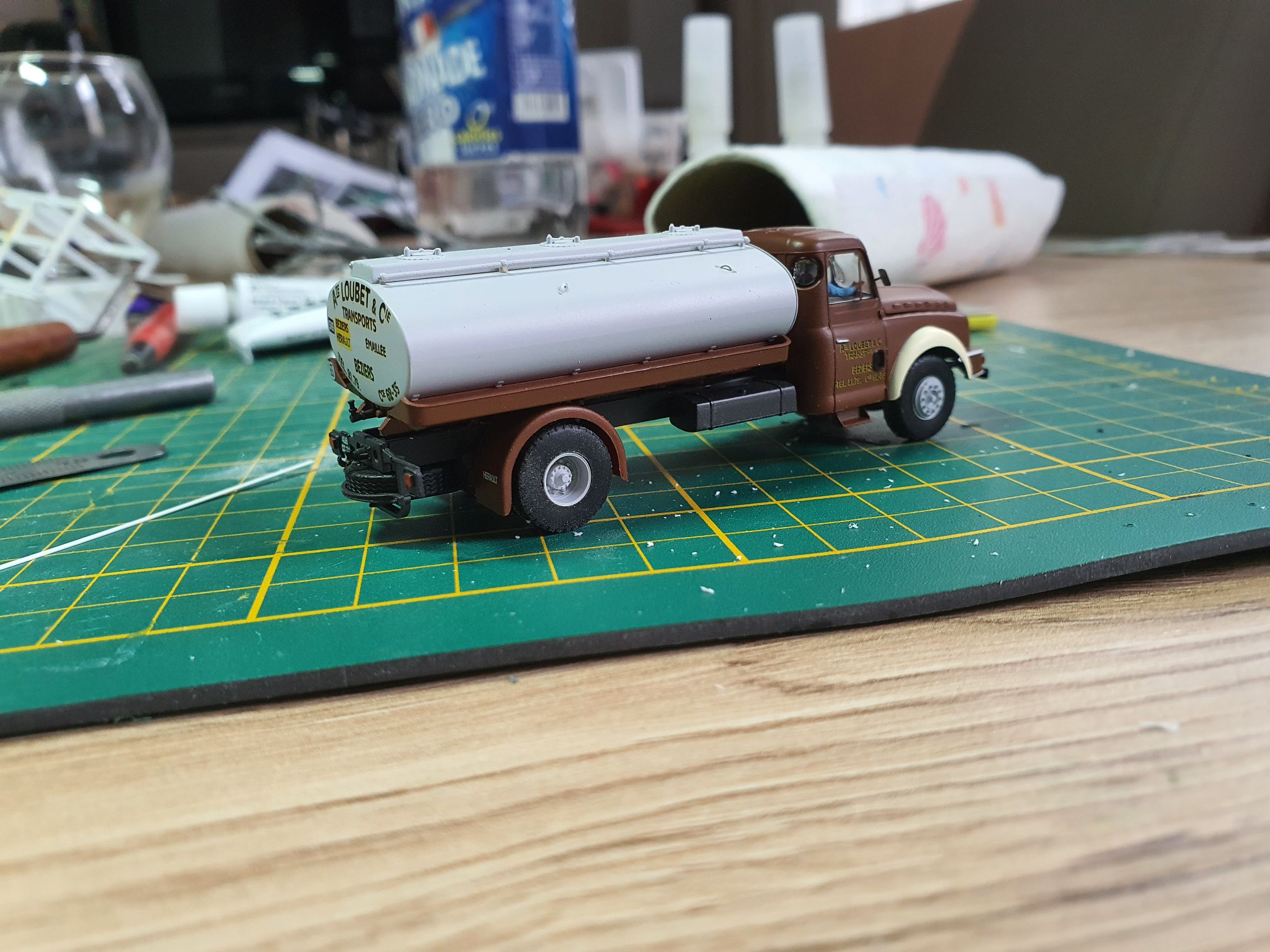

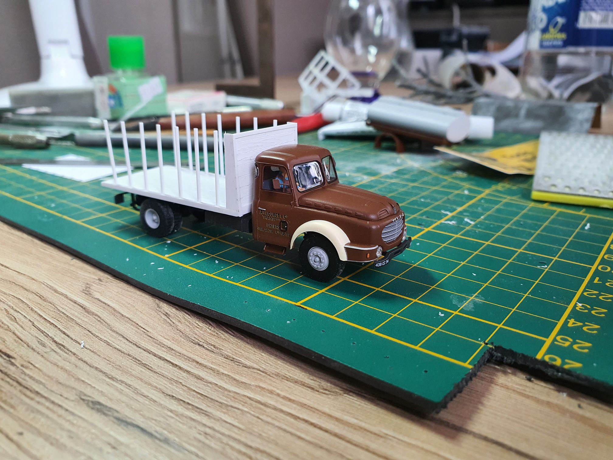

Suite à un lien vers des camions au 1/24 donné par Patrick, j'ai eu une idée en voyant ça:
Comme je me disais de plus en plus que mon Willème REE pinardier ferait "commun" et que ça commençait à me faire beaucoup de citernes en fait, je suis parti de là:
Pour arriver là:
ça va faire un truc original et plausible avec quelques bout de plastiques #B5 Sa cuve servira bien dans un coin en statique et sa remorque passera en peinture pour se retrouver derrière le citerne Bernard SMD :B3

Messagepar Zébu » 28 10 2020 à 18:01
Je me réjouis de voir la peinture.

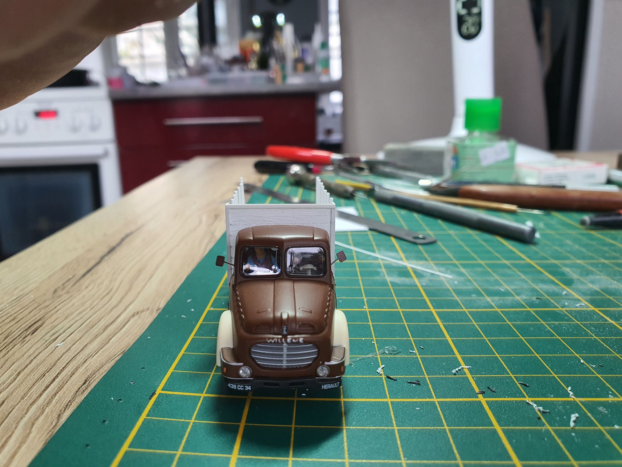

Messagepar Storm » 28 10 2020 à 19:03
Faut que je trouve un marron proche de celui de la cabine :B3 Un marron nord irait bien mais j’ai pas envie de sortir les peintures nitro. Faut que je trouve avec les acryliques #B5

Messagepar Patrick ze rabbit Deludin » 28 10 2020 à 19:18
Ouaiiiis, des modifs comme je les aime #B6 .

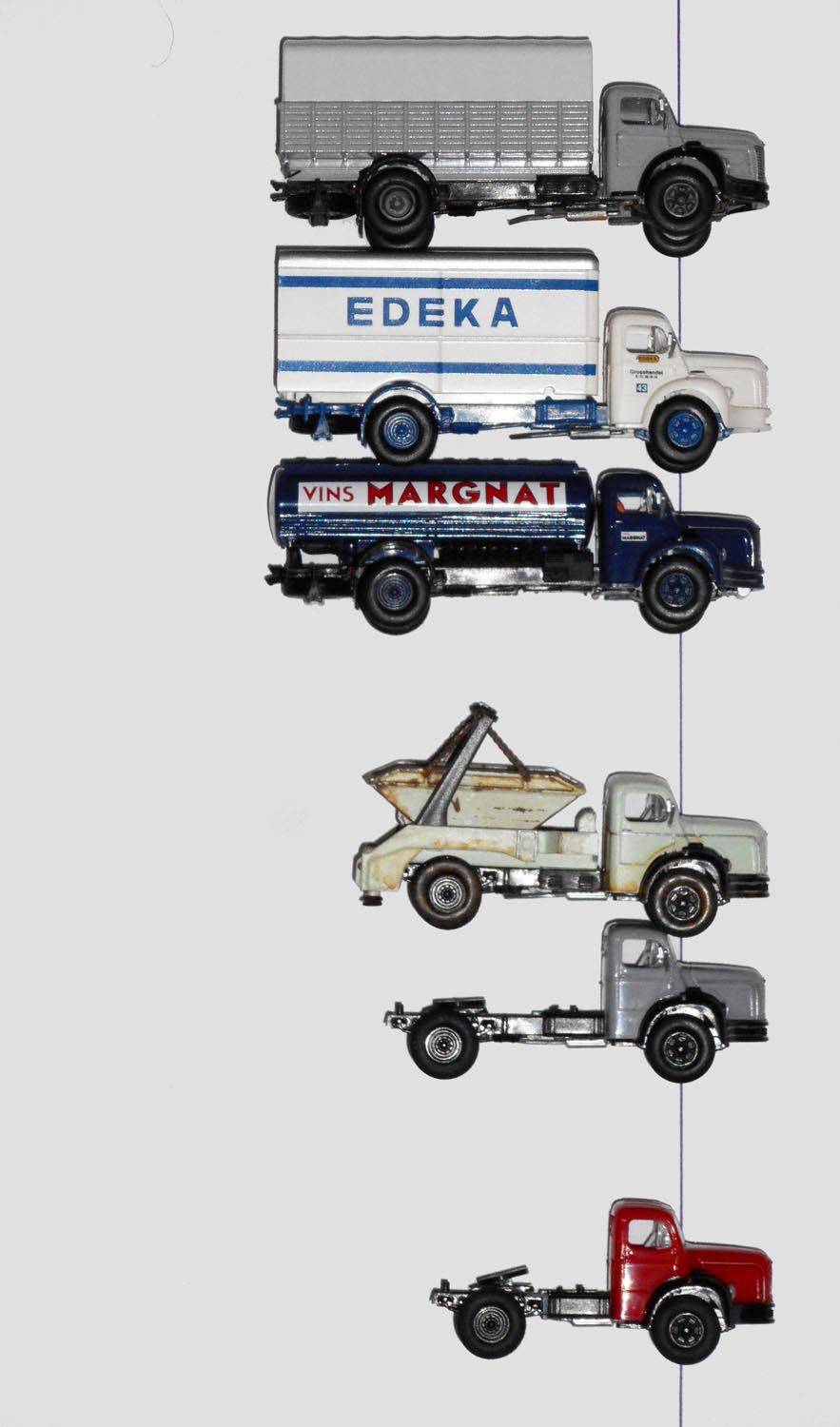

La peinture, éternel problème : regarde dans les teintes Liquitex ou Raphaël (je trouve ça au Bricochose du coin, rayon Arts Graphiques. Pour les teintes militaires, il faut regarder au rayon des armées nageaient :H2 :( ).
Le brun "terre d'ombre brûlée" semble correspondre, du moins sur mon bahut.
Aussi curieux que cela puisse paraître, les modèles au 87e sont souvent plus exacts que ceux produits par IXO au 43e : châssis les trois quart du temps commun à plusieurs marques de camions, donc avec des empattements farfelus, technique du pot de peinture, notamment pour les versions fourgons (bon, là, d'accord, en H0 c'est la même chose), mêmes accessoires...
Pour les camions d'IXO, il suffit juste d'intervertir les caisses.
Pour le H0, il est rare qu'on puisse le faire.
Brekina, par exemple, a fait plusieurs châssis pour son Berliet GLR... même s'ils ne sont pas tous reproduits :
le dernier est une modif perso :
viewtopic.php?f=11&t=11718&hilit=berliet+tlr&start=870#p451782
...et suivantes.
Même l'équipement sous châssis est parfois différent, notamment pour les fourgons.
Et les pots d'échappement adaptés aux fonctions.

Messagepar Beyer-Garrat » 29 10 2020 à 08:45
Si je puis me permettre, la teinte des pinardier dans ma mémoire ,le fameux Margnat ou Préfontaines le velours de l'estomac !!!! :rod_mdr2 était "lie de vin" pour un rappel visuel de ce qu'ils transportaient
que l'on interdirait aujourd’hui pour les faire repeindre en jaune vif #B9
Cette couleur est un brun rouge tirant comme son nom l'indique sur le rouge contrairement à la terre d'ombre brûlée plus sombre
La teinte qui se rapproche le plus serait le brun rouge Allemand WW2 un anti-rouille appliqué systématiquement en sortie d'usine ou de réparation sur les blindés en fin de conflit il n'y avait d'ailleurs plus que
cette teinte d'appliqué vu les pénuries de peintures.
Concernant la variation de couleurs remarqué par le Lapin avec l'échelle (nous en avions déjà parlé) elle est du en majeure partie au fonctionnement de notre œil et de notre cerveau qui ne perçoivent pas les nuances en continue
mais en fonction de l'échelle ,plus l'objet est grand plus il apparaît clair .A contrario inutile d’utiliser la teinte d'origine sur des objets de petites échelles elles apparaîtront très sombres il faut donc corriger en fonction. :maitre:
