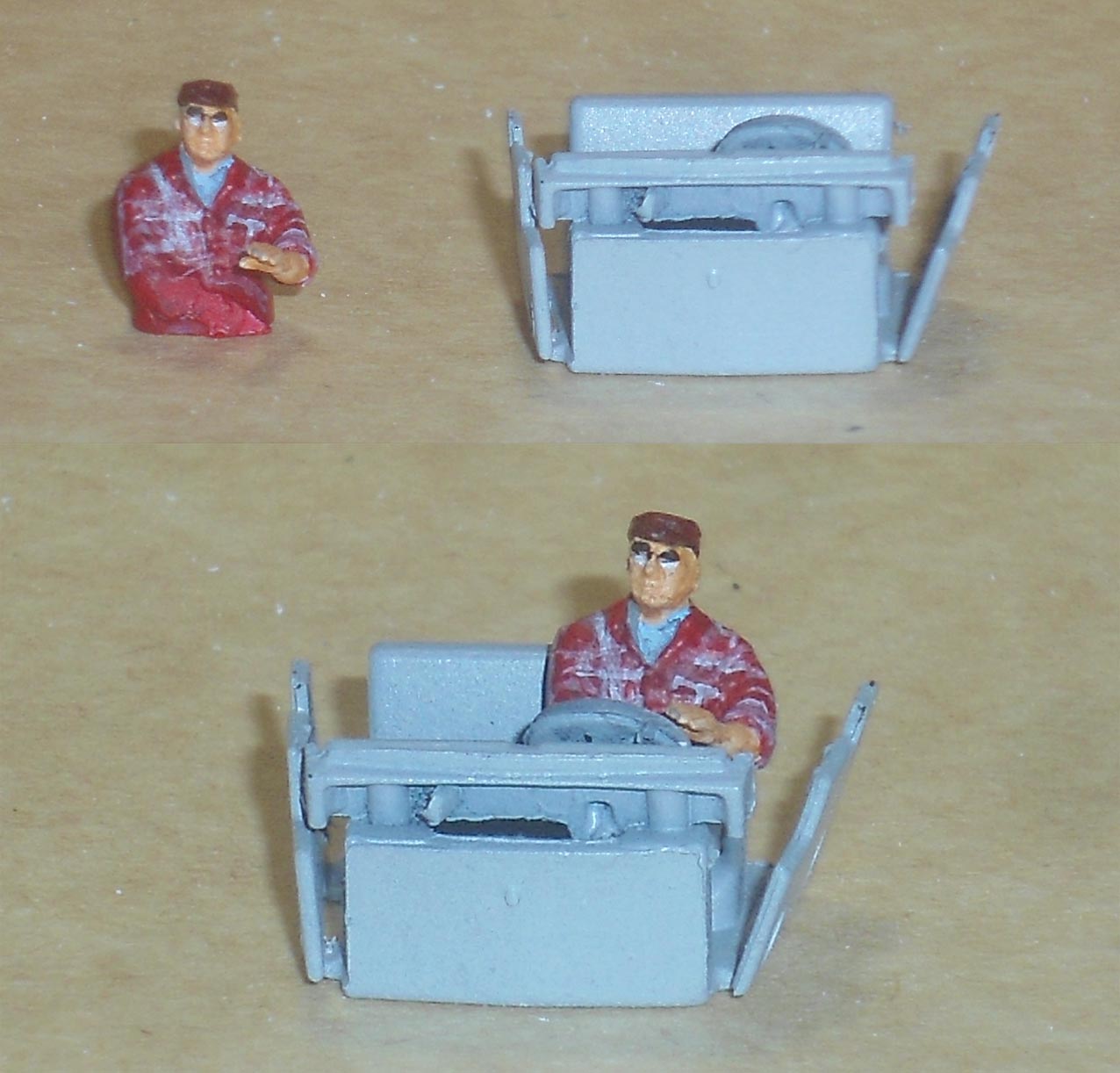

Pour "meubler" les intérieurs des véhicules, il faut taper dans les personnages au 100e à cause de l'épaisseur des parois, surtout pour les modèles artisanaux en métal blanc ou résine. Et dans ce cas, comme la carrosserie est collée sur le châssis, il est parfois difficile, voire impossible sous peine de dégâts irréversibles, de séparer les 2.
C'est ce qui va se passer pour les véhicules déjà présentés, dont les cabines resteront malheureusement vides.

J'ai "rentré" des conducteurs Noch qui sont effectivement "bien portant": dans les camions REE voir le GLR Brekina, ça passe mais pas les SMD et pour les voitures, on oublie bien sûr. Par contre, il y a une référence chez Maketis de conducteur en MB qui sont plus petits et du coup, entrent même dans certaines voiture sans choquer :B3

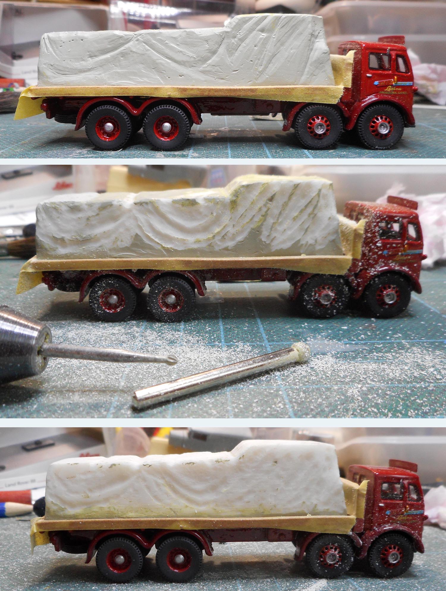

Messagepar Patrick ze rabbit Deludin » 05 10 2020 à 10:40

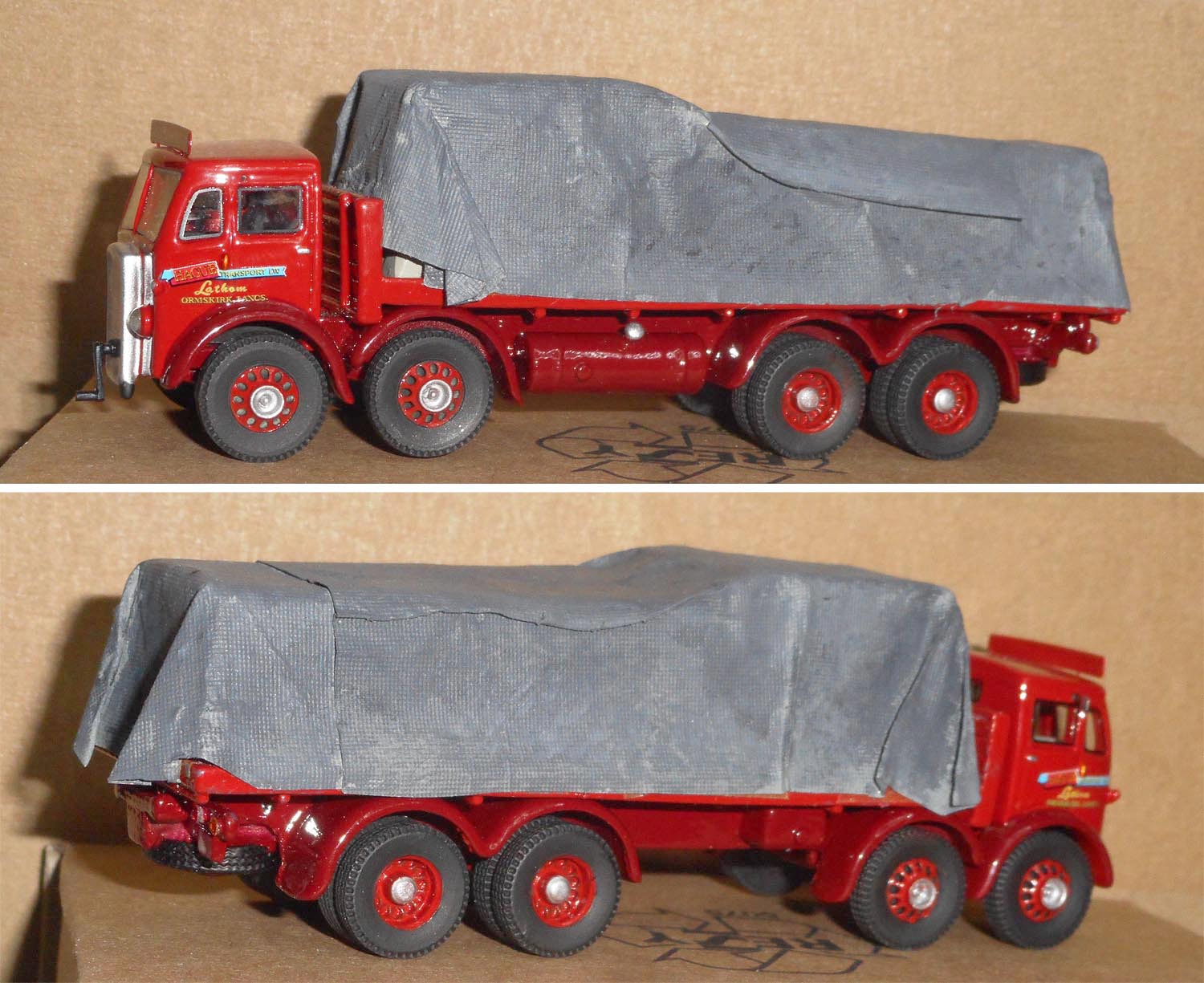

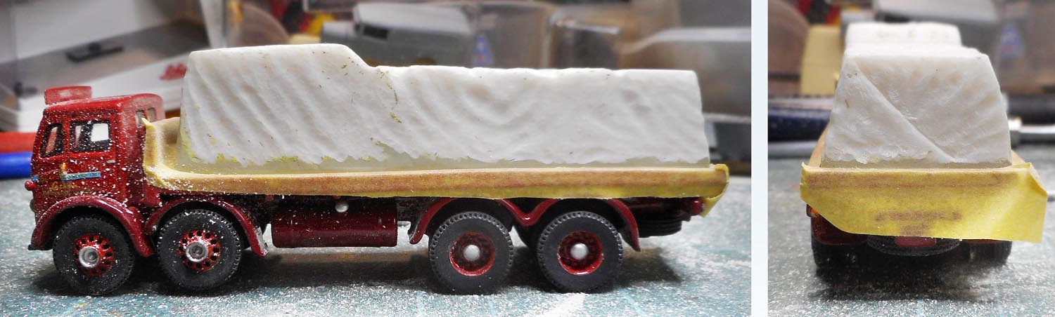

Bon, la bâche ne me plaisait pas, car les plis étaient taillés à coups de serpe :
(on peut agrandir les photos un max)
J'ai d'abord essayé avec mon classique papier d’emballage de clopes, mais c'est trop rigide pour évoquer le tombé naturel des bâches.
En fait, ça va plutôt pour les toitures bitumées ou surfaces relativement planes :

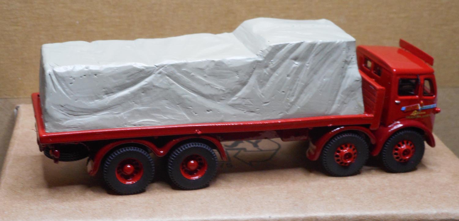

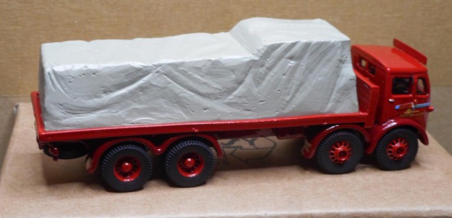

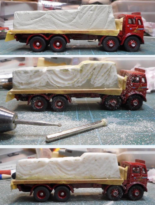

Alors j'ai ramené ma fraise, après avoir protégé la carrosserie, car le bloc de résine simulant le chargement a été collé à la trempe.
Donc pas pu le décoller.
Et hop, en 3 temps :
Je suis content de mon croisé de bâche à l'arrière :ipb-251 , mais je n'ai pas pu faire pareil à l'avant, car pas assez de place pour passer la fraise.
Ou alors en confiture, mais ça donne pas le même résultat #B8 ...

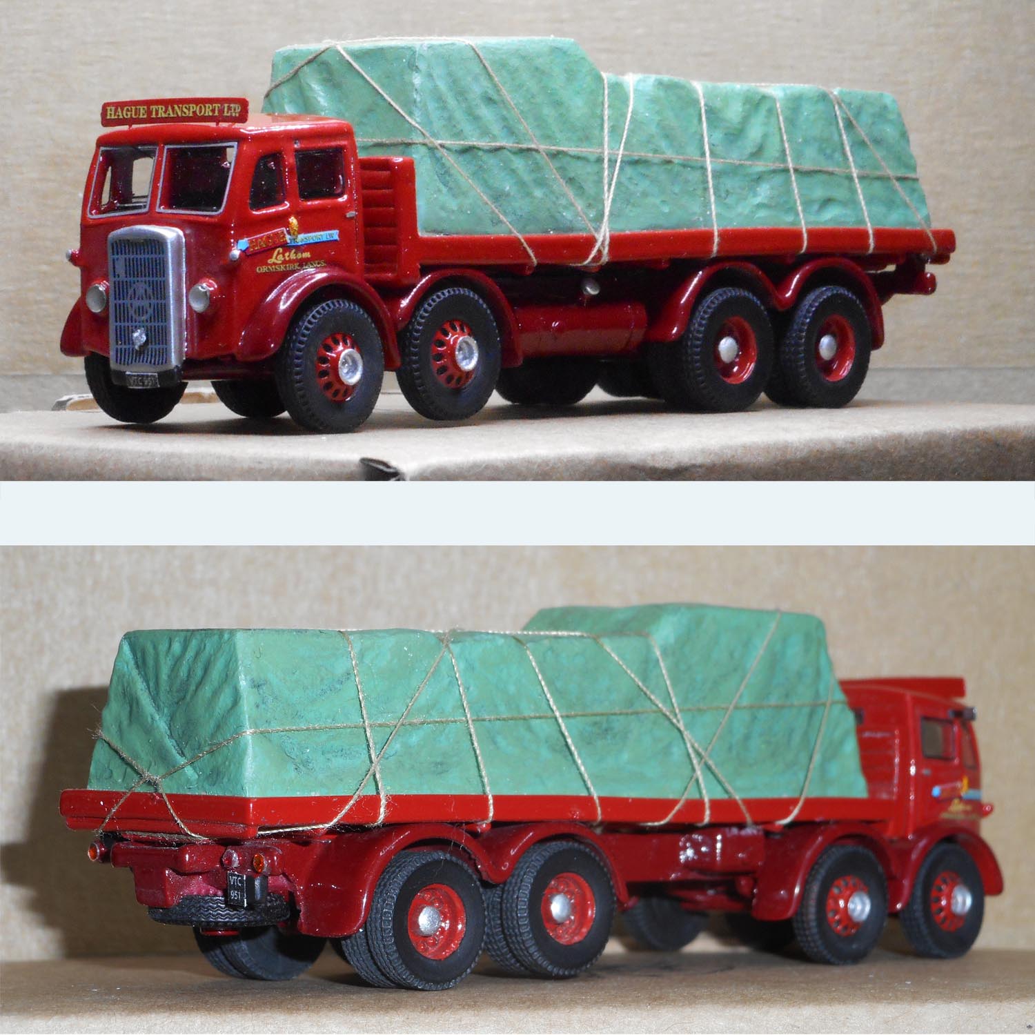

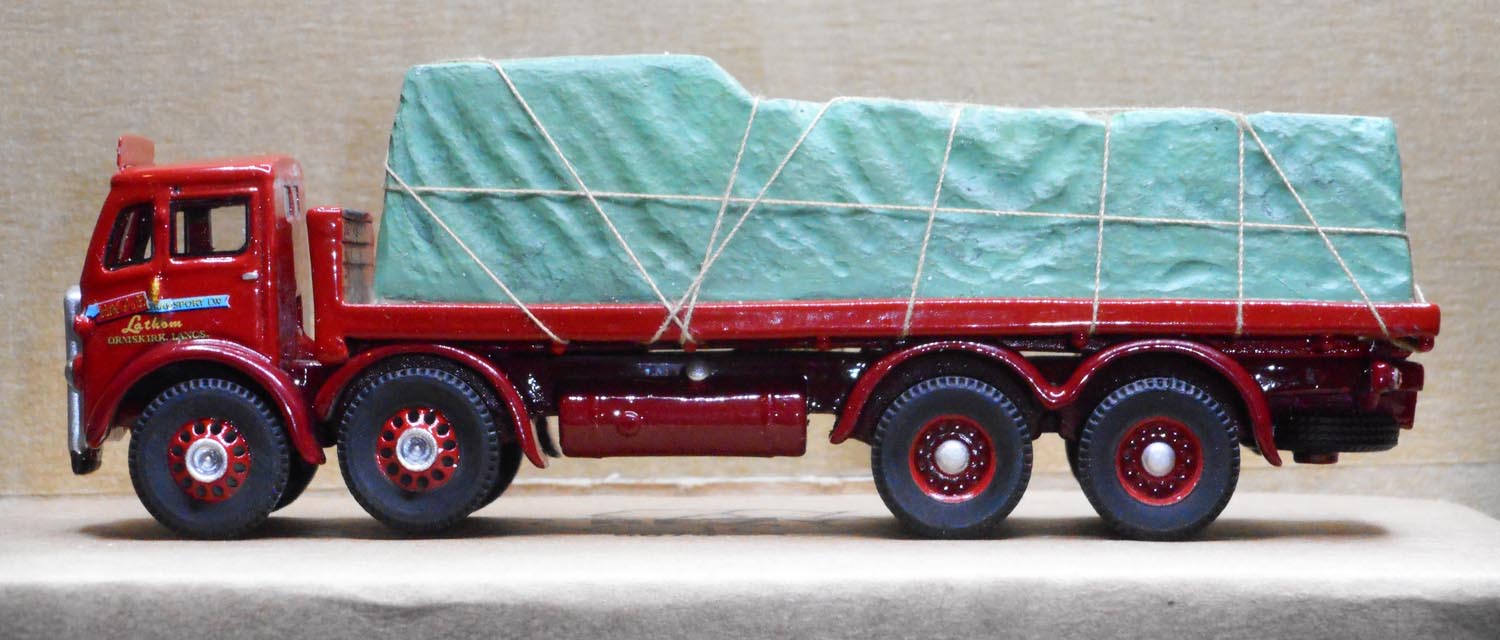

Peinture avec effets, et cordages de maintient :
J'ai bien des sangles miniatures avec cliquets tenseurs (Artitec), mais c'est trop moderne.
Là, c'est du fil de couturière "chanvre sale", dont j'ai fait disparaître les petits poils qui traînent partout le long du fil d'un rapide coup de briquet.
Voui, faut pas insister...
Et pour finir, plaques d'immatriculation, lentilles de feux arrière (rouge et orange), et peinture des marche-pieds de jantes avant et enjoliveurs de roues en "chromé".
Et j'ai viré la manivelle, qui était vraiment hors échelle :
Mais je ne pourrai pas mettre de conducteur, la cabine étant trop bien collée.
Dommage.

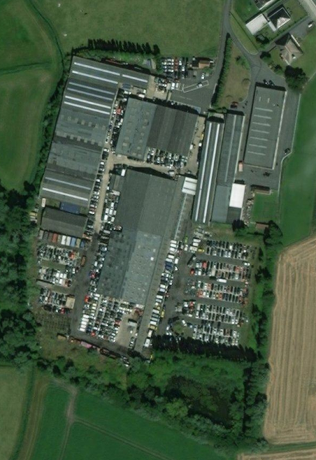

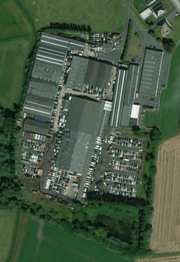

Messagepar L'homme du pire caddy » 27 10 2020 à 01:18
Patrick ze rabbit Deludin a écrit:
Et ce n'est pas le plus étonnant : la réciproque existe !!! :C4 :C4 :C4
Je l'ai découverte par hasard il y quelques mois
lors d'un survol de vues aériennes sur le site du fabricant de pneus clermontois. :shock:
ViaMichelin, pas le guide gastronomique. :H2
Et je ne parle pas d'un minable modeste HY mais des installations d'un démolisseur. :B3
Compte les voitures, les hangars, essaye d'imaginer les dizaines (centaines ???) de milliers de pièces détachées !!! D9 D9 D9
Et tout ça à dix bornes d'un des lieux de villégiature récent du Pélican... :B3
Je te laisse deviner le nom du propriétaire-exploitant du lieu... :rod_siflet
Pierre. #B5
