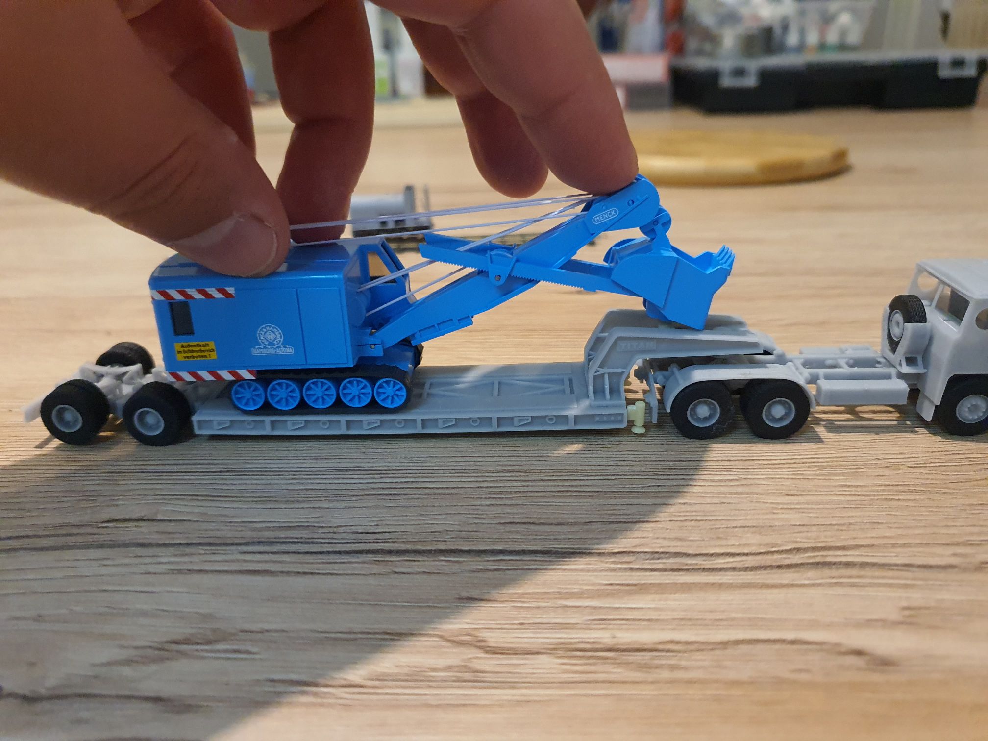

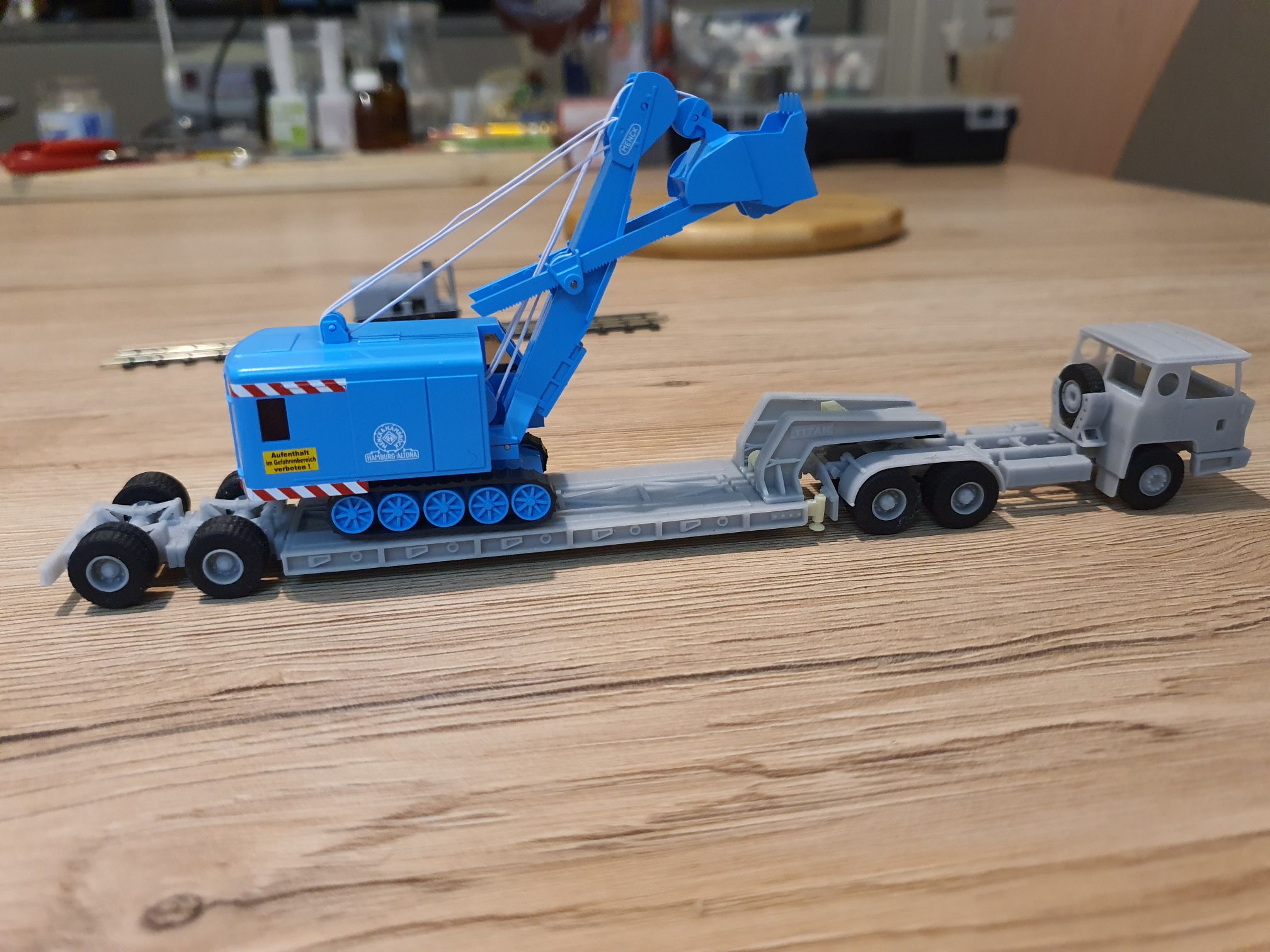

Faudrait un truc tressé pour imiter les cables.
Comme ça, on dirait qu'elle va nourrir une girafe :rod_mdr2
Peut-être plus comme ça pour le transport non?
Du coup, convois exceptionnel ou pas? Je dois avoir 2 motards qui trainent pour ouvrir la route. Tu m'en diras plus Patrick le moment venu mais je pense que cette position de bras et de godet me semble plausible pour le transport :maitre:
@JP: c'est peut-être un peu fin pour du cable de grue non?

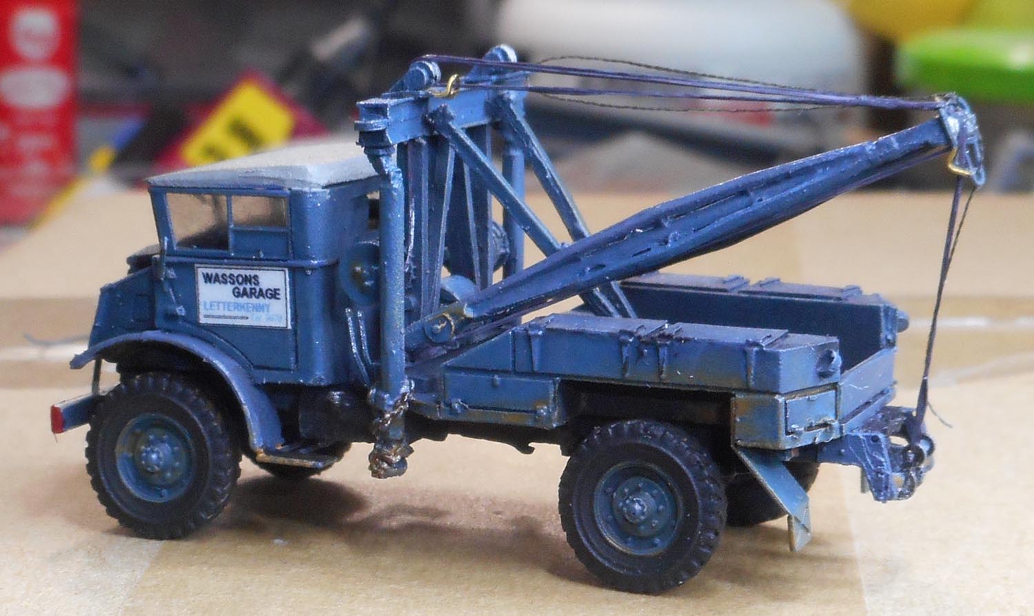

Messagepar pelican » 22 09 2020 à 08:06

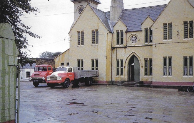

il s'agit d'1 Bedford
et l'autre : Ford Thames Trader
Sympa, le Canada :ok

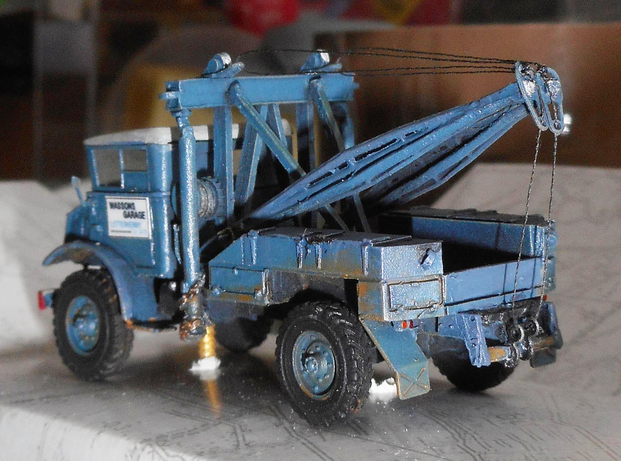

Messagepar Patrice Roussiale » 22 09 2020 à 10:41
Merci Patrick pour les liens. #B6
Il y a les détails qui manquaient sur la seule photo du véhicule pas encore complètement désarmé.
Bien entendu, le mien à moi sera en version "Pompier", avé la citerne et le "fourbit" kivabien avec.
Je me demande bien quel a été son premier propriétaire, avec la peinture "vert sapin" ? :F9
Pour les câbles :
- Utilisation fréquente : gris acier brillant sur l'extérieur et noir brillant entre les fils (le fameux cambouis :mrgreen: ).
- Pas utilisé depuis plusieurs mois : beige clair mat (début de rouille) et noir mat.
- Au tas : rouille mate, un peu plus foncée entre les fils.
Pour représenter les câbles fins :
Fil à bouton de Ø 0,2 et 0,3 mm.
Savoir si on en trouve encore, ceux que j'ai datent de mon arrière-grand-mère D9
A l'époque où les fermetures à glissière et les élastiques n'existaient pas encore et étaient remplacés par une multitude de petits boutons... :rod_siflet

Pour répondre à Storm, un "convoi" est classé en exceptionnel selon plusieurs critères :
- la longueur,
- la largeur,
- la hauteur,
- le poids (la masse).
On parle d'ailleurs de "transport exceptionnel" et non de convoi mais bon, on va pas faire de la sémantique vu l'heure qu'il est. Le convoi, c'est en fait l'ensemble avec les véhicules d'accompagnement et les motards.
Je fais abstraction du transport de produits (très) dangereux, qui peuvent aussi entrer dans la danse.
Bon, moi c'est ce que j'ai appris en 1980, mais Wikipédia indique un classement plus simple à présent (https://fr.wikipedia.org/wiki/Transports_exceptionnels).
De toute façon, nous sommes au maximum fin 1970 (le tracteur Bernard), et je n'ai aucune idée des normes de l'époque !
Mais on va dire que la pelle à câbles Menck doit friser les 20 tonnes (ça doit être une M60 de 1970 environ, ça colle), donc tu n'y coupes pas aux motards (Preiser, mais ils sont à l'arrêt) et au "rémora".
Pour ce dernier, tu peux utiliser ce qu'il y avait à l'époque, Renault Goélette (Norev), 4L fourgonnette (Wiking, Brekina et ses yeux vides), 2 CV camionnette (Brekina) ou plus exotique genre Dodge WC (Roco, mais faut en trouver) avec panneaux et gyrophares.
Et pis c'est tellement plus beau, avec toutes ces couleurs...
Messages: 14933
Messagepar Patrick ze rabbit Deludin » 22 09 2020 à 23:15
Le poids de la pelle est en adéquation avec le tracteur et les 8 roues de la remorque.
Même avec 4, ça serait passé, un pneu reprenant environ 7 T à l'époque.
Pour éliminer le côté plastique, tu peux la peindre en beige et y coller ce logo :
(il était souvent peint sur une tôle rapportée, car Nordest vendait un tas de grues des autres sous sa marque).
Tape "Nordest" dans le moteur de recherche, on en a déjà causé au coin du feu avec les engins de chantier.
Pour le transport, les bras sont effectivement posés au sol, et parfois le godet est aussi déposé (je ne sais pas pourquoi). il est amarré sous les bras, posé sur des bastaings et sérieusement élingué.
N'oublie pas non plus de caler les chenilles.
Messages: 14933
Messagepar Storm » 23 09 2020 à 00:46
Merci chef :maitre: Après je me demande si je n'y mettrais pas plutôt le rouleau SMD mais je pense que la remorque serait un peu sur-dimentionnée :F9 Y'a aussi une autre pelle Menck chez Kiribati qui serait peut-être plus fine... À voir :maitre:

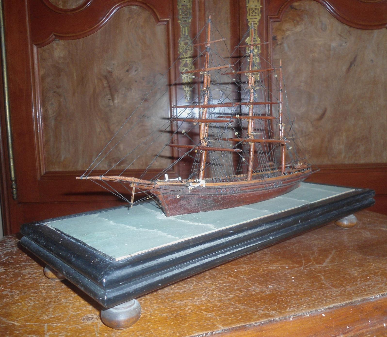

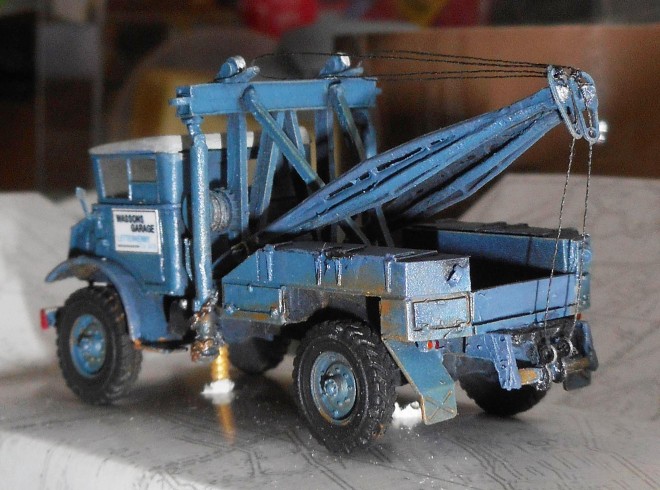

Messagepar Patrick ze rabbit Deludin » 23 09 2020 à 18:48
Je viens juste d'y penser en relisant ce que disait plus haut le Hamster :
Voilà la maquette du bateau de mes ancêtres Angibaud, elle trône sous verre dans le terrier familial et n'a pas été restaurée depuis au moins 55 ans. Sinon, je m'en souviendrai.
Elle est dans la "chambre de derrière", qui donne à l'ouest mais la vitrine ne reçoit pas la lumière.
Elle date du milieu ou de la fin du 19e siècle, je peux pas dire plus précisément.
Ça doit être du coton perlé car il a un aspect légèrement brillant et relativement lisse (coton traité pour mieux "prendre" la couleur à la teinture, pour améliorer sa résistance et diminuer ses variations de longueurs dans le temps).
Et c'est bien du fil noir.
Donc plus qu'à trouver du coton perlé...
