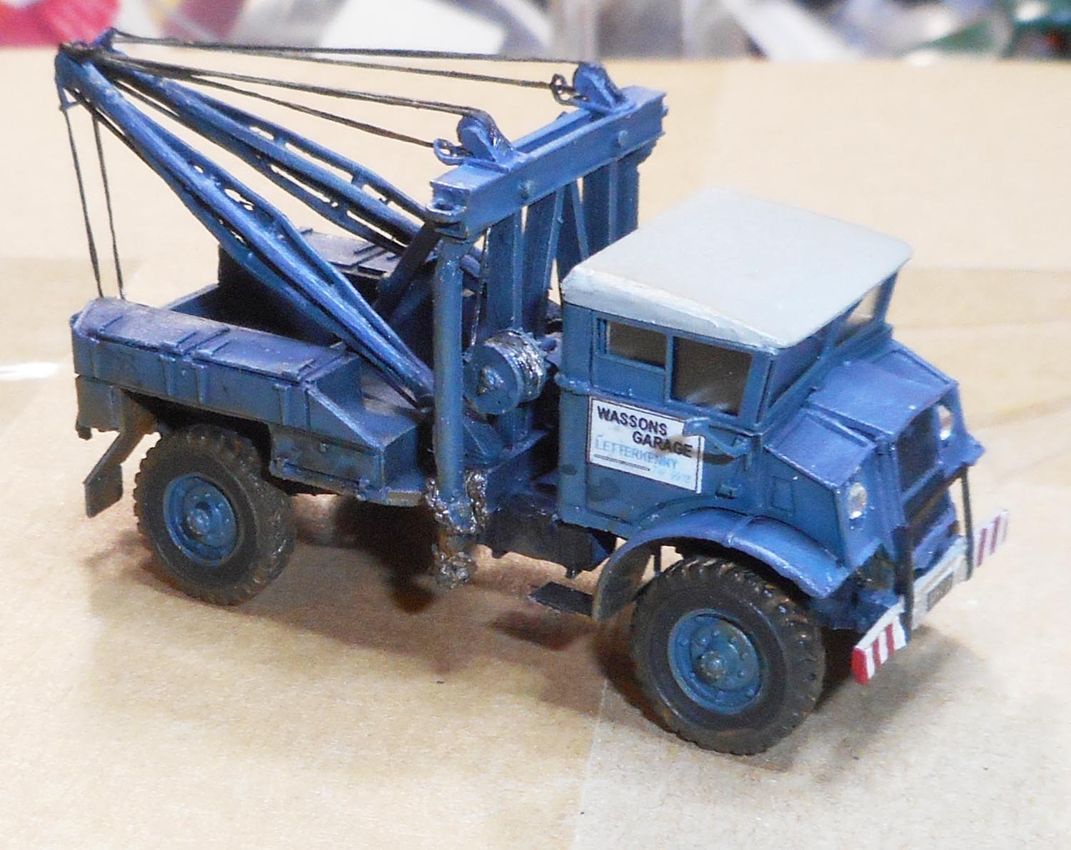

Messagepar Patrick ze rabbit Deludin » 20 09 2020 à 22:44

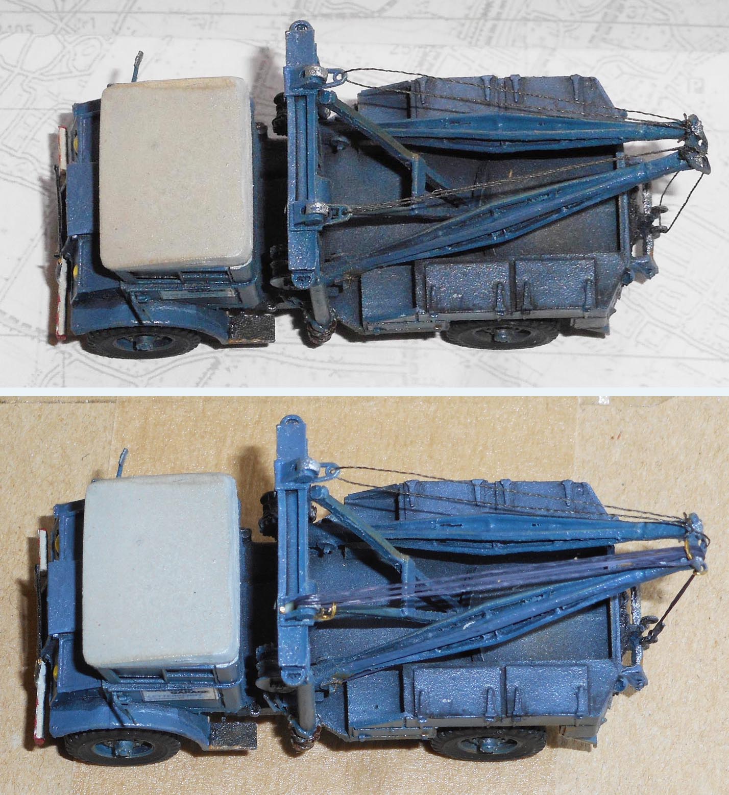

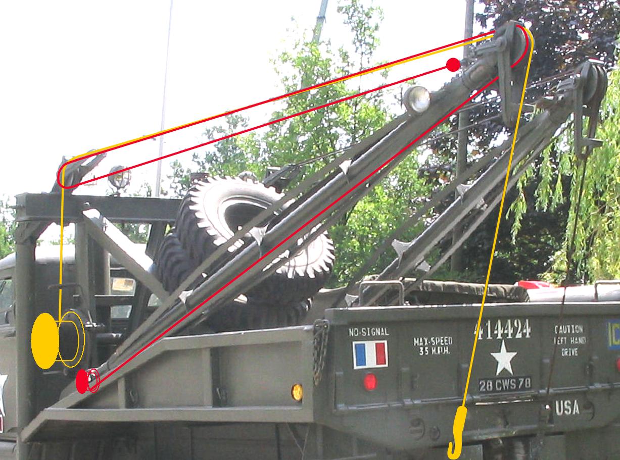

Bon ben on est 2 à imaginer la même chose (ou presque :rod_siflet ), donc on doit avoir bon.
Par contre, je n'avais pas pensé à la tension permanente des câbles soutenant les flèches, ce qui explicite encore plus la chose E2 .

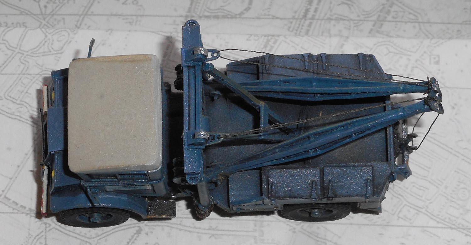

Vu de dessus, y'a du boulot pour rendre la position des câbles de la miniature conformes :
Ne serait-ce que de plier à l'équerre l'extrémité des guides-câbles en photogravure collés à la cyano sur la résine.

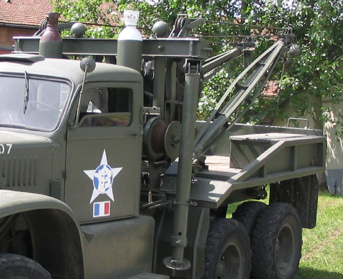

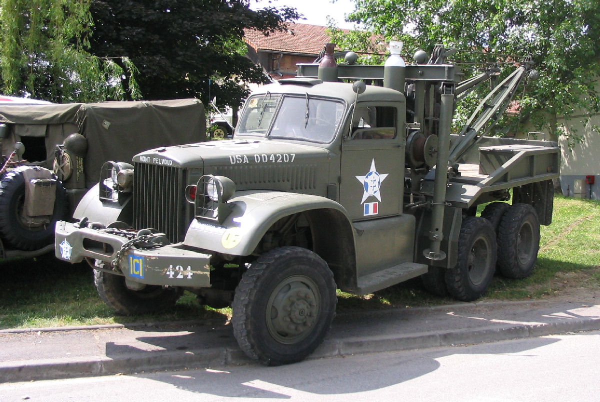

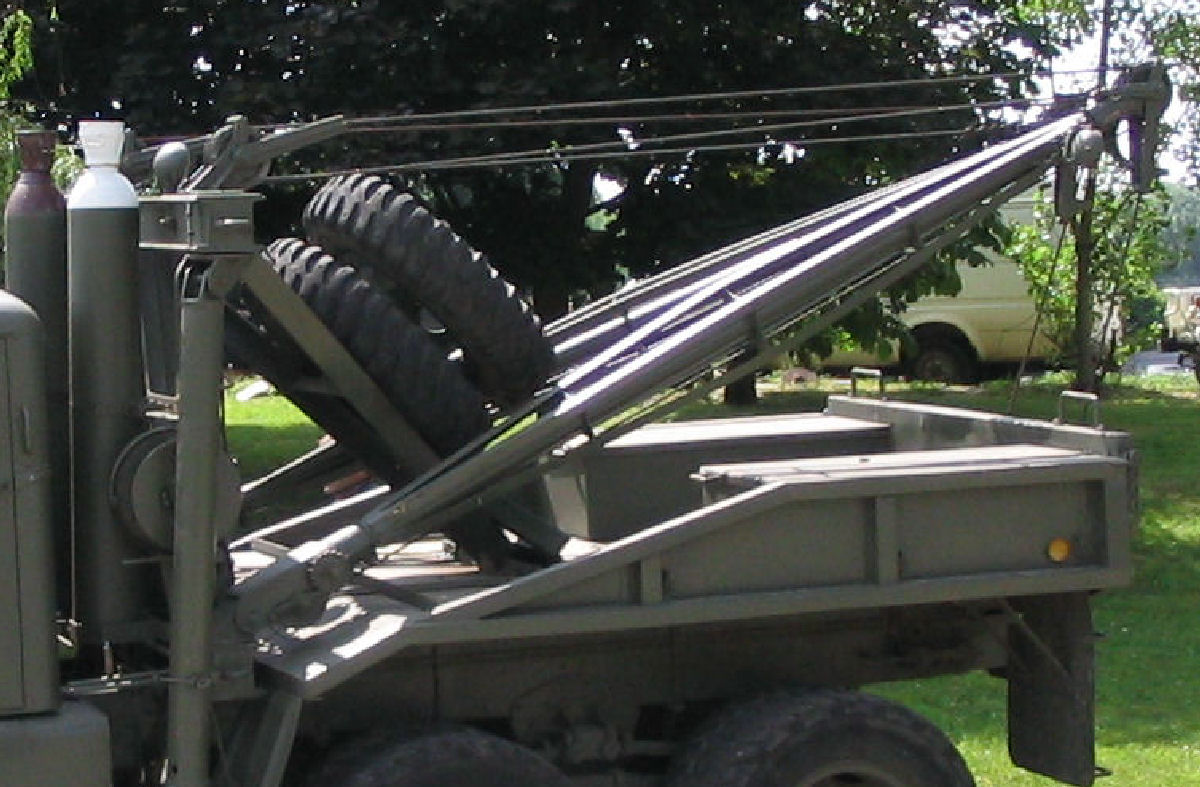

Messagepar Ramon Soupalognon » 21 09 2020 à 11:25

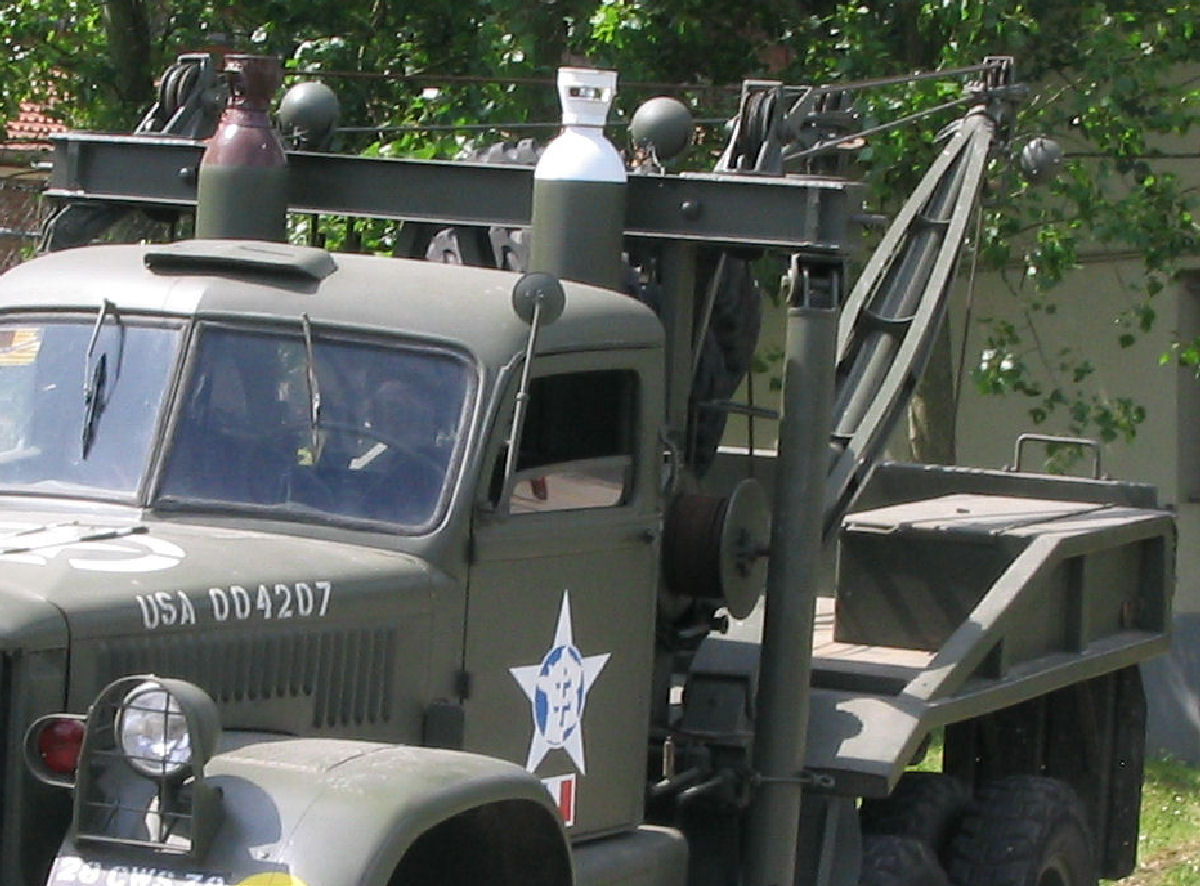

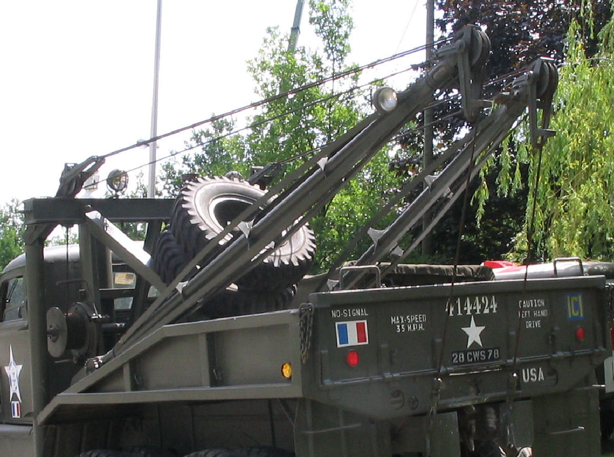

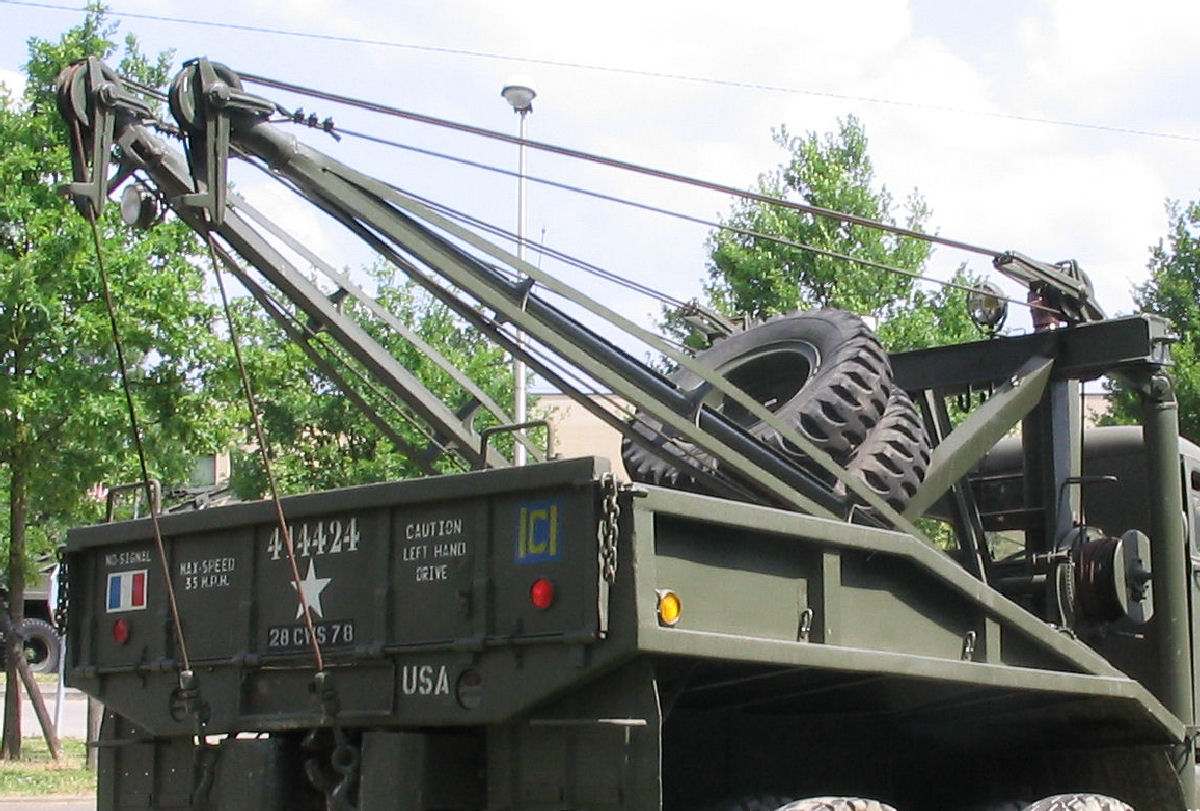

Quelques extraits de photos prises le 18 juin 2005 aux Journées Portes Ouvertes au 5e Régiment du Génie à Versailles (toutes les photos : R. Duton) :
On notera le frein à main pour le câble.
Ramon
Ramon Soupalognon
Messages: 1560
Localisation: Melun, France
Messagepar Patrice Roussiale » 21 09 2020 à 13:17
Super, Ramon ! #B6
C'est un DiamondT-969-A (Camion de dépannage-cabine tôlée)
On voit très bien les 2 poulies à chaque extrémités et sur le portique.
Et sur la dernière photo, le cliquet de retenue de la roue à rochet du treuil à main.
Merci :maitre:
Cordialement.

Messagepar Patrick ze rabbit Deludin » 21 09 2020 à 13:58
Merci Ramon :F5 .
Ça corrobore ce que nous pensions, nous les bestioles à 4 pattes.
Et je vois que le Hamster va devenir incollable sur les différents Diamond.

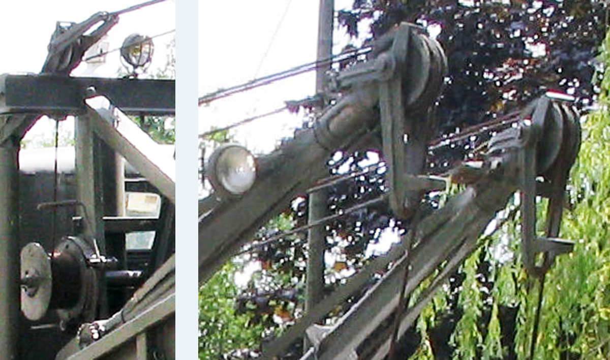

Voilà les détails issus de tes photos :
Donc, en résumé, on doit avoir ça :
La cinématique est tout à fait réaliste.
C'est bien ce que je disais, y'a vraiment BEAUCOUP de boulot pour rendre la dépanneuse de REE conforme.
Car sous un aspect flatteur de détaillage poussé, ben c'est pas ça du tout...

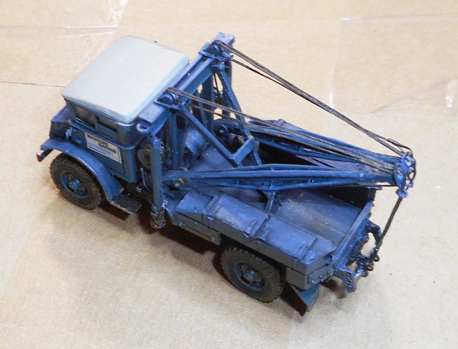

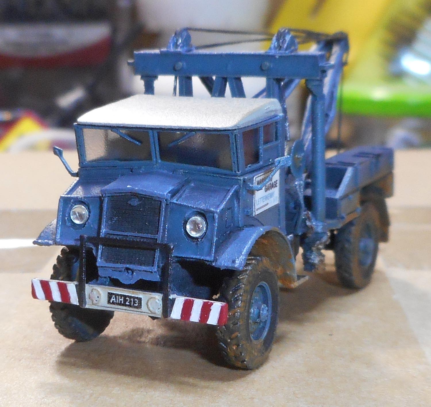

Messagepar Patrick ze rabbit Deludin » 21 09 2020 à 16:23
Et hop !
Un côté de modifié :
Comparaison :
Mise en forme des guides-câbles, même si la réalité ne peut être respectée par manque de place dans les "trous".
Pourtant, j'ai agrandi les passages au foret de Ø 0,3 puis 0,5 et enfin 0,7 mm, ce qui n'a pas été de la guimauve avec risques permanents de casse et désolidarisation laiton/résine.
J'ai évidemment percé la traverse haute pour redescendre le câble de levage jusqu'au treuil.
Fil noir EZ-line avec des taches de colle cyano, mais ça va être peint en "argenté sale".
Bon, puka faire l'autre côté, symétrique et sans casse.
Une heure de boulot de plus...
Et reprise de la peinture écaillée sur les pièces de laiton triturées, devenues couleur... laiton.
Messages: 14934

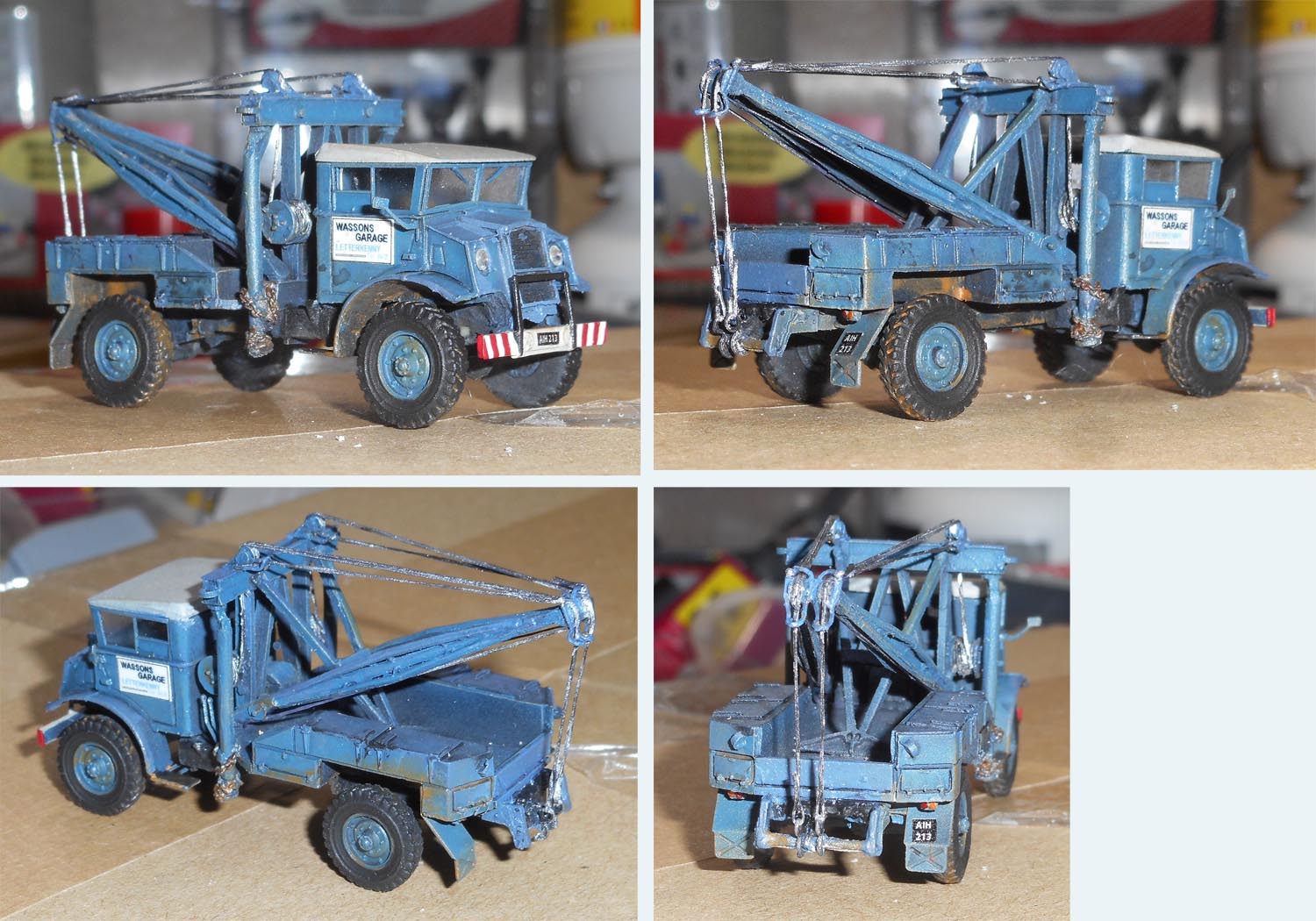

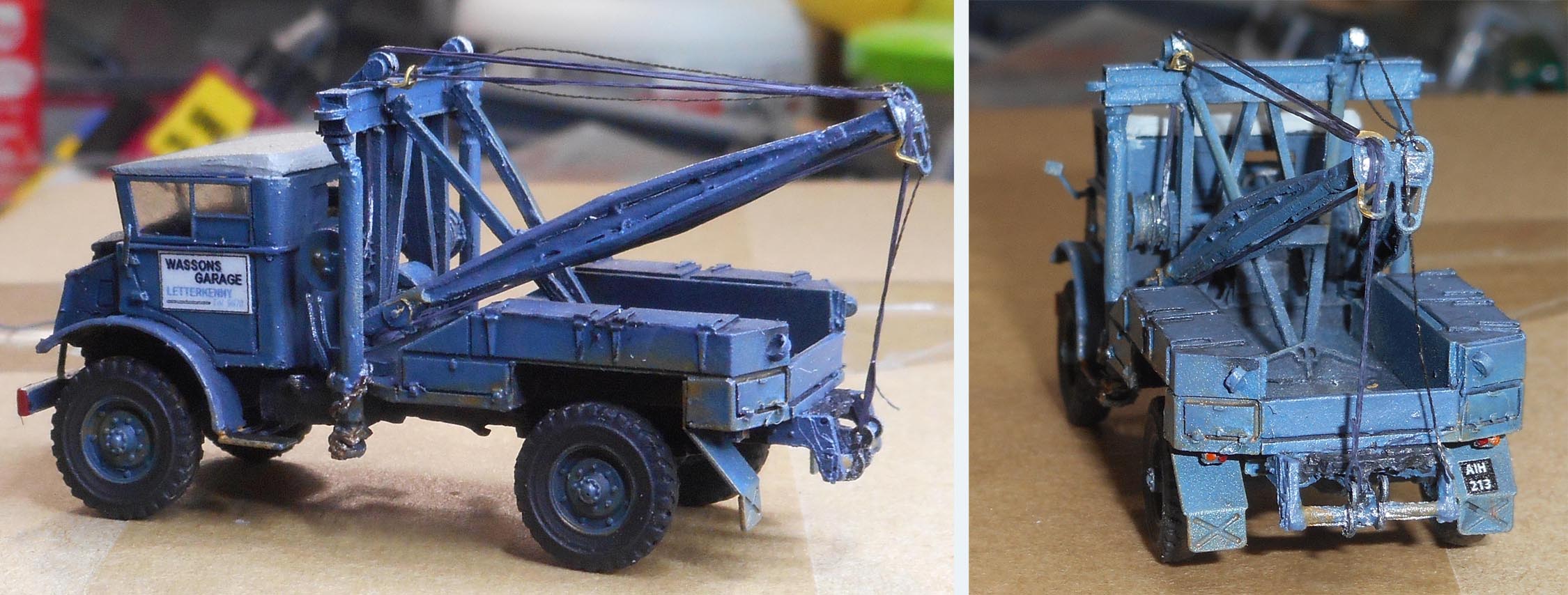

Messagepar Patrick ze rabbit Deludin » 21 09 2020 à 19:52
Revu et corrigé, après retouches de peinture et sans casse.
Les photos étant faites pour être impardonnables, les câbles vont être "mieux" vieillis. Parce que là, ça me plaît pas :
... et dire qu'il y en a qui passent leur temps à mettre des bateaux en bouteille, faut bien être fou :H2 ...

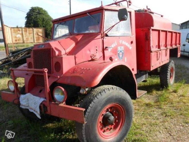

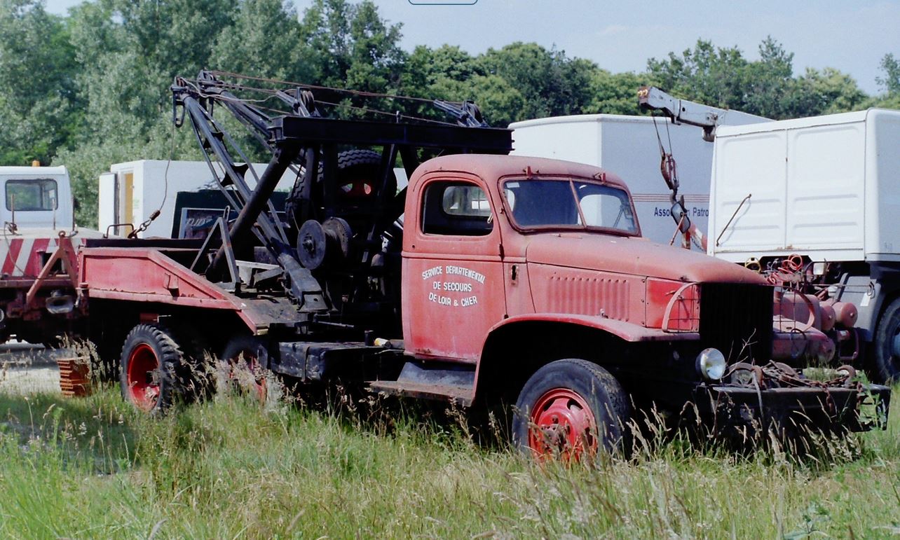

Messagepar Patrick ze rabbit Deludin » 21 09 2020 à 21:22
Sapeurs-pompiers de Dangé St-Romain : c'est marqué sur la portière.
Mais comment cet engin est-il arrivé dans la Vienne ?
Nan, je ne me lance pas dans des recherches hasardeuses #B8 ...
Messages: 14934
Messagepar Patrick ze rabbit Deludin » 21 09 2020 à 21:31
Bah, finalement c'était facile :
https://dodovelo72.skyrock.com/31962630 ... omain.html
http://nicokubel.blogspot.com/2014/01/u ... ur-fx.html
Couleur d'origine : vert sapin (voir l'intérieur).
Donc récupéré en 2014 par un collectionneur, qui va s'empresser de le barbouiller en kaki (ou plutôt couleur sable chaud), alors que cet engin n'a jamais connu l'armée :H2 !
Messages: 14934

Messagepar Patrick ze rabbit Deludin » 21 09 2020 à 23:10
En fait, je me suis rappelé, vu que je me suis souvent mis de la graisse partout dans des temps anciens, que les câbles ne sont pas "acier brut" mais d'une couleur indéfinissable : teinte inconnue chez Liquitex !!
C'est ce qu'on voit aussi sur les photos en vrai.
Donc un "plus-que-jus" noir et un délayé de beige, ça me paraît plus correct.
Dernières retouches avant le terrier :
J'en ai profilé pour peindre les bandes de visibilité du pare-choc en rouge/blanc, et patiné un peu plus bas de caisse, pneus et passages de roues en beige-boue : si vous connaissez les petites routes de campagne irlandaises aujourd'hui, vous imaginez ce qu'elles étaient en 1950/59 :rod_siflet . Pas mieux que chez nous, quoi.
Et j'ai remis des phares... blancs
... les potes de là-bas m'ayant envoyé une photo qui le prouve :
